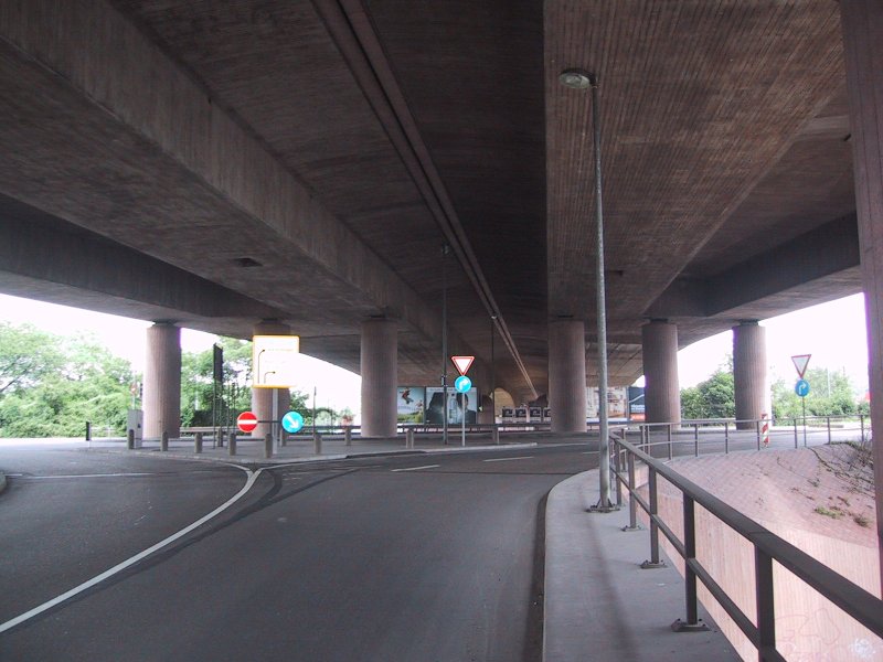

Der Schrecken der Mäuse … Wenn GPS-Empfänger reden könnten, würden sie dieser Stelle auf dem Foto vielleicht diesen Namen geben. Auf jeden Fall herrscht hier für jeden erkennbar miserabler Empfangs. Sat-Signale können nur von sehr schräg rechts und links auf den Empfänger treffen, wenn überhaupt. Hauptsächlich dürften es Reflektionen sein, mit denen sich der Empfänger hier beschäftigen muss. Und schon seit längerer Zeit müssen alle von mir getesteten Empfänger hier durch – getreu dem Motto, dass bei gutem Empfang alle Mäuse gut sind. Schwächen erkennt man aber nur bei schlechten Bedingungen wie zum Beispiel den hier abgebildeten.

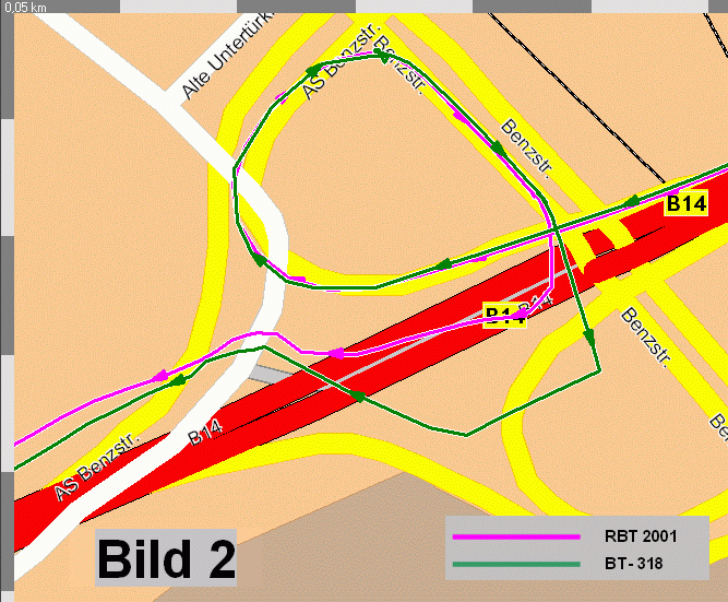

Bild 2 Das ist die Stelle, die im Foto rechts oben dargestellt ist. Also aus empfangstechnischer Sicht eine Katastrophe und entsprechend interessant für die Trackauswertung. Die BT-318, ein Standard-Sirf II- Empfänger ohne Xtrack-Modus, bekommt hier erwartungsgemäß Probleme mit dem Fix und liegt entsprechend daneben. Der Track der RBT 2001 dagegen deckt sich gut mit der Realität. Es erhärtet sich der Hauptvorteil von Sirf III: gute Genauigkeit bei schlechten Empfangsverhältnissen.

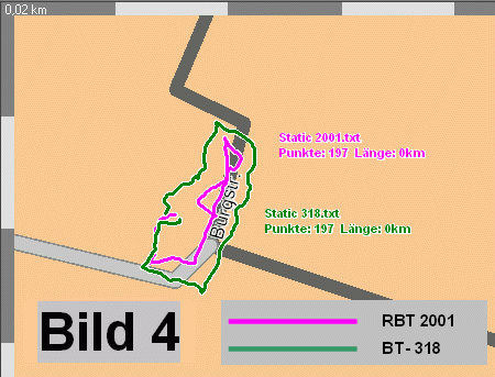

Bild 4 Ein Track für die Outdoor-Enthusiasten, klein, aber aussagefähig. Der Empfang an dieser Stelle ist durch Laubwald gedämpft, und entgegen den Erfahrungen aus Bild 2 und 3 ist die Standard-Maus BT-318 hier etwas genauer. Ich habe mich sehr langsam bewegt, kleiner 4 km/h, und es gibt kein „Static Navigation“ bei der RBT 2001, also kein Einfrieren der Koordinaten. Aber bei diesen langsamen Geschwindigkeiten scheint der Sirf III Chip ein gewisses Eigenleben zu entwickeln. Trotzdem, ein Cache dürfte sich auch mit diesem Verhalten finden lassen.
