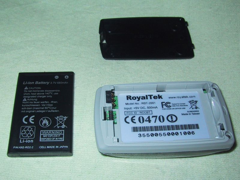

Wie diese hat sie auf einer Seite einen Schiebe-hauptschalter und unter einer unverlierbaren Kunst- stoffabdeckung die Anschlüsse für externe Antenne und Ladebuchse. Hier passen übrigens auch die Standard-Ladestecker der iPAQs.
Die Maus steht auf 4 Gumminoppen, die auf dem Deckel des Akkufaches angebracht sind. Der Akku ist ein Standard Lithium-Ion-Akku (680 mAh) und wechselbar.

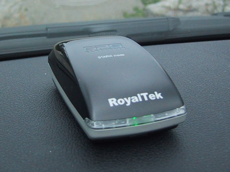

Optischer Hauptunterschied zur RBT 1000 ist die LED-Leiste an der Vorderfront.
Durch diese Leiste leuchten die LEDs sehr stark, so daß auch bei Sonnenlicht der Betriebszustand problemlos erkannt wird, wenn die Maus auf dem Armaturenbrett zum Fahrer zeigt. Bei Nacht werden die LEDs schnell als blendend empfunden – was aber durch ein Umdrehen der Maus um 180 Grad einfach behoben werden kann.

Noch eine Anmerkung zum Akku: Es gibt für die RBT 2100 Akkus mit über der doppelten Kapazität (1500 mAh) zu kaufen. Im Forum liegen bereits Erfahrungen mit solchen Akkus vor – mit ernüchterndem Fazit. In einem konkreten Fall war die Laufzeit nicht länger als mit dem Original-Akku (680 mAh). Es scheint also sehr wohl Qualitätsunterschiede bei den Akkus zu geben – wer auf Nummer sicher gehen will, sollte zum Original-Akku greifen.
