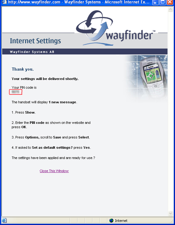

Wie bei jeder Software folgt zuerst die Installation. Ein Problem könnte es geben: die RS-MMC Karte mit Adapter auf normale MMC-Größe könnte im Handy nicht funktionieren (es sei denn das Handy hat einen RS-MMC Slot). Der Grund hierfür sind die mechanischen Unterschiede zu normalen MMC-Karten. Also schnell die Karte in ein Lesegerät gesteckt und den Inhalt auf Platte gesichert. Nach dem Kopieren der Software auf eine SD-Karte die ich gerade zur Hand hatte (es geht auch eine normale MMC-Karte) klappte das dann auch. Im Menü des Handys erscheint auch sofort ein |
Die ausgelieferte Version ist 4.53.3189. Ein Update auf der
Website (in eigenem Profil) auf die Version 4.64.1302 (am 10.09.2005) ist verfügbar. Man kann per WAP ein Updatetool herunterladen und mit diesem dann nach neuen Versionen suchen. Oder man lädt einfach das Update-File auf den Desktop herunter (*.sis) und spielt es mit Hilfe der SD-Karte und eines CardReaders, oder wie auch immer, auf das Handy das spart GPRS-Gebühren! Die getestete Version ist somit 4.64.1302.
