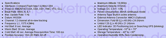

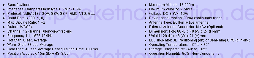

Technische Daten
Bei den technischen Daten handelt es sich um Herstellerangaben. Zum Vergrößern der Ansicht bitte auf das Bild klicken.
