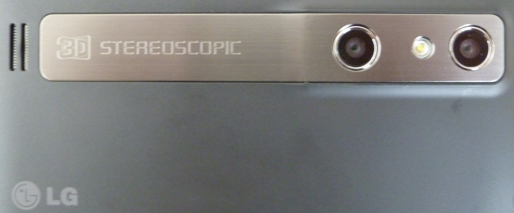

Dieses Zwei-Augen-Prinzip machen sich die stereoskopischen 5-Megapixel–Fotokamera des P920 zunutze, wobei der Linsenabstand mit ca. 3 cm weit unter dem unserer Augen liegt und vor allem nahe Motive plastisch erscheinen lässt. Die 5 Megapixel werden im 2D-Modus erreicht, bei 3D langt es „nur″ zu knapp 3 Megapixeln. Zwei 8 Megapixel Kameras dürften bauartbdedingt ein Smartphone (noch) ziemlich klobig machen; die Konkurrenz (HTC Evo 3D) verbaut demgemäß ebenfalls zwei 5 Megapixler.
Autofokus, LED-Blitz, ein digitales Mehrfachzoom und zahlreiche Funktionen wie Foto-Geotagging, ISO, Weißabgleich, Farbeffekte, Serienaufnahmen, verschiedene Bildmodi sowie weitere Einstellmöglichkeiten wie feine oder superfeine Aufnahmen zeichnen die Kamera(s) aus. Selbstgeschossenes wird in natürlichen Farben wiedergegeben, und die Kamera zeichnet scharf bis in die Ränder (2D). Bei 3D ist die Farbwiedergabe ebenso natürlich, doch wirken die Aufnahmen unscharf durch die derzeitige 3D-Technologie mit der bereits in der Rubrik Display erwähnten Streifenbildung. Dennoch ist die 3D-Darstellung ein erstaunliches Erlebnis und verleiht den bildern im wahrsten Sinne des Wortes Tiefe.

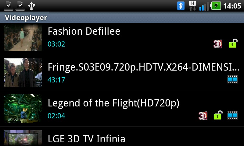

Das P920 verarbeitet Audio in den Formaten AAC(+)(++), MP3, WAV, WMA und OGG, Videos in MPEG4, H.263, H.264 und WMV. Es ist zudem DivX-zertifiziert. DivX soll laut Handbuch bis zu HD 720p abspielbar sein, für Full-HD 1080p wird keine Garantie gegeben. Der proprietäre Video-Player gibt sogar (Full-)HD-Videos im .mkv Container-Format mit Hardwareunterstützung wieder. Das Optimus 3D ist damit das erste Smartphone in unserer Testreihe, das dieses wichtige Format vorbehaltlos akzeptiert.
Ein Highlight ist natürlich die Wiedergabe von dreidimensionalen Demovideos und Kurzfilmen, die auf dem Optimus 3D entweder in der Galerie oder im 3D Space zu finden sind. Obwohl das Betrachten auch nach einigen Minuten noch verblüffend ist, sollte man den Warnhinweis LGs ernst nehmen und ermüdeten Augen ab und zu eine Pause gönnen. Dadurch, dass 3D-Effekte nur aus begrenzten Betrachtungswinkeln zu sehen sind (ansonsten gibt es zwei verschommene Bilder), strengt sich das Auge unwillkürlich an, was tatsächlich bei längerer Betrachtung zu Kopfschmerzen oder Schwindel führen kann.
