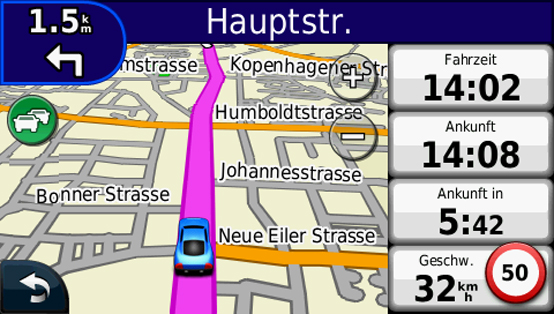

Die Geschwindigkeitswarnung unten rechts im Fahrtfenster stimmt oft nicht, vor allem innerstädtisch; so wird z.B. schon mal 70 km/h als Tempolimit angezeigt, obwohl es bei 50 km/h liegt. Ein Überschreiten des Limits wird nur optisch (das Schild färbt sich rot), aber nicht akustisch durch einen Warnton angemahnt; so muss man die Anzeige im Auge behalten.

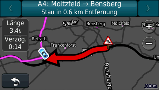

Die Stauanzeige ist sehr übersichtlich gehalten und versorgt mit allen nötigen Informationen. Gut auch, dass man die Karte auf Stausicht umschalten kann, in der alle Behinderungen in einer sonst monochromen Darstellung farblich hervorgehoben werden.

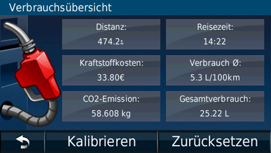

Neben Kürzere Zeit und Kürzere Strecke ist auch eine so genannte ecoRoute wählbar, bei der man Sprit sparen soll. Dafür muss man den Benzinverbrauch inner- und außerorts angeben. Wer das nicht auf dem Bordcomputers seines Wagens ablesen kann, muss es aufwändig selbst errechnen.

Der TMC-Empfang ist nach 3 bis 5 Min. verfügbar, erkennbar durch Einblenden des Symbolbuttons. Doch wie beim Tempolimit gibt es keine akustische Warnung bei Staus; das Symbol wird lediglich rot und man hat Glück, wenn man es rechtzeitig bemerkt. Dann muss man sich, um die Route zu ändern, nach vorn beugen und durch Menüs klicken, denn das 1490Tpro besitzt leider keine Fernbedienung oder Spracheingabe und rechts ranfahren wird auf Autobahnen nicht gern gesehen.
