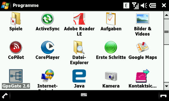

Das TG01 enthält sowohl die Windows Mobile typischen Programme wie den MS Internet-Explorer und ein Office-Paket als auch reichhaltige Zusatzapplikationen und -einstellmöglichkeiten seitens Toshiba und O2, z.B. den CorePlayer Mobile oder ALK CoPilot Live 7.8.
Wem der Standard-Internetbrowser nicht reicht, kann sich andere leicht herunter laden, z.B. Opera Mobile, das einen größeren Funktionsumfang aufweist und gratis erhältlich ist. Ohnehin steht für die Windows-Welt zahlreiche Ergänzungssoftware zur Verfügung, die selbst das iPhone („für Alles gibt es eine App“) vor Neid erblassen lassen müsste.
