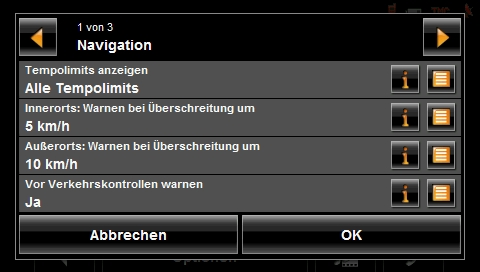

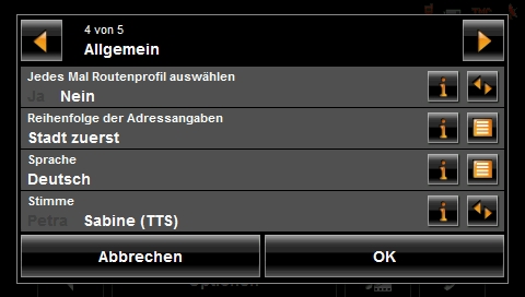

Wie alle neuen Navigationsgeräte kann auch das NAVIGON 8410 / 8450 nach den eigenen Wünschen und Vorlieben personalisiert werden. Hierzu gehören unter anderem die Auswahl der Sprache und der Stimme. Zur Verfügung stehen die gewohnte aufgezeichnete Stimme und die Computer / TTS Stimme. Ebenso können Routenprofile und Warnfunktionen wie bei den bereits bekannten Modellen eingestellt werden. Das Menü, welches im Ursprung mit dem deutschen Fraunhofer Institut entwickelt wurde, ist leicht verständlich. Dennoch lässt sich nicht jede Funktion auf Anhieb finden. Dies ist wohl der riesigen Funktionsvielfalt geschuldet.
