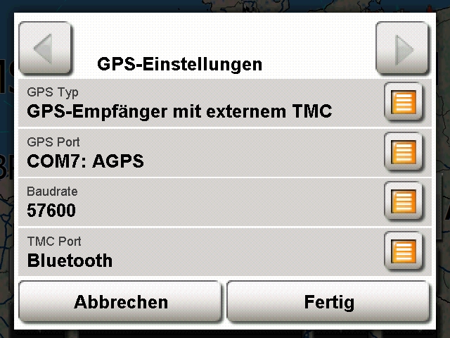

Da beim Testgerät die Einbindung eines Kabelempfängers nicht möglich ist und diese bei MN7 auch bei geeigneten PDA derzeit nicht ohne die Änderung einer .xml Datei funktioniert (Anleitungen siehe
Forum), wurde für den Test eine seit kurzem zur Verfügung stehende TMC Bluetooth Lösung verwendet.

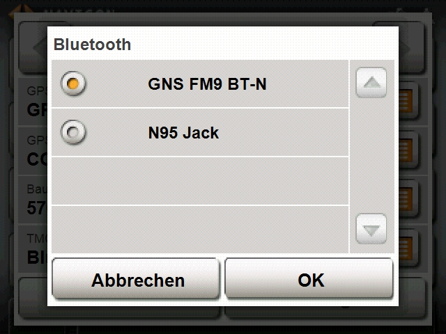

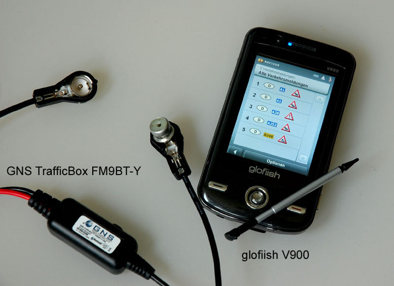

TrafficBox FM9BT-Y zur Verfügung gestellt. Dies ist ein TMC-Empfänger, der einfach zwischen Autoradio und Antenne gesteckt wird, sich über Bluetooth mit dem PDA verbindet und so die TMC-Daten an das Navigationsprogramm weiterreicht. Die Stromversorgung funktioniert über das Antennenkabelmit dem die heute üblichen Verstärkerantennen moderner KFZ versorgtwerden (Phantomspeisung), oder aber über ein bereits vormontiertes,abgesichertes Plus-Kabel. Jeder Laie kann das inMinutenschnelle zusammenstecken. Ein Vorserienexemplar wurde bereits2007 bei pocketnavigation.de ausführlich
getestet. Deshalb ist es interessant, wie das Zusammenspiel MN7- aktuelles WM6.1 PDA Phone- TrafficBox funktioniert. Vorweg: Die Installation lief problemlos, MN7 erkannte den FM9BT-Y sofort, es musste lediglich einmalig der Code 0000 eingegeben werden.

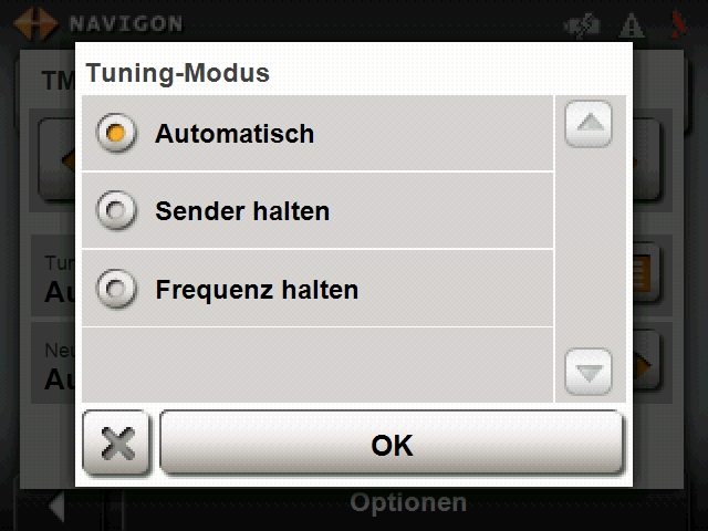

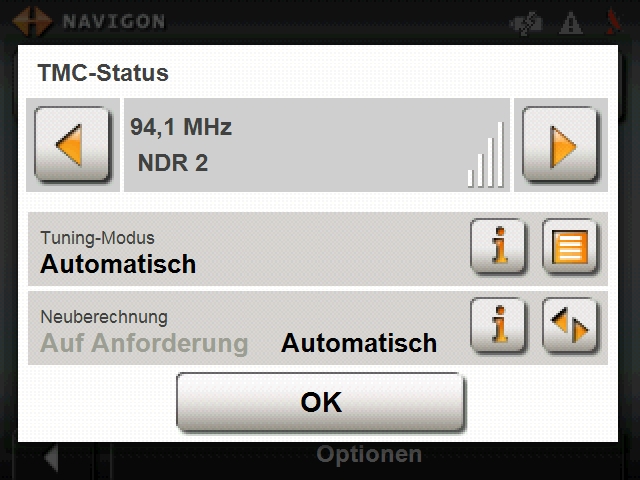

Zum Betrieb: MN7 bietet drei FM-Tuning Modi, von denen sich die automatische Sendersuche im Test bewährt hat. In grenznahen Gebieten wird man aber ggfs. die Betriebsart Sender halten vorziehen, um bei deutschen TMC-Sendern zu bleiben. Die Berechnung einer Ausweichstrecke erfolgt automatisch oder nach Eingabebestätigung.

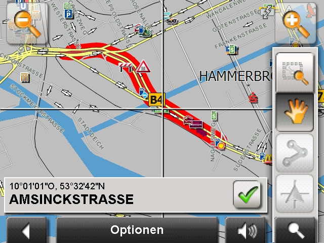

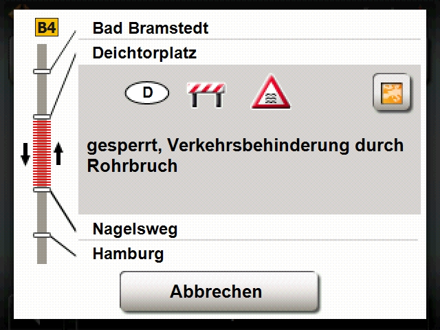

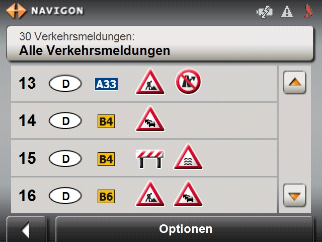

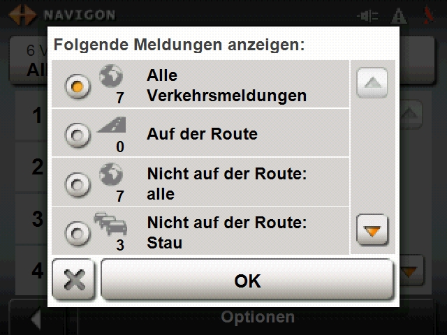

MN7 wertet TMC Meldungen des Empfängers aus und informiert den Autofahrer über Verkehrsereignisse wie z.B. Stau, Sperrung, Behinderung und Geisterfahrer. Eine Übersicht über diese Ereignisse in Listenform und auf der Karte, wird ebenso geboten, wie eine Detailansicht. Die Meldungsauswahl bietet sechs Optionen, von denen zwei nicht abgebildet sind. Nicht auf der Route: Behinderung und Unwetter.
