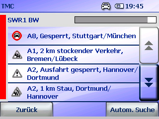

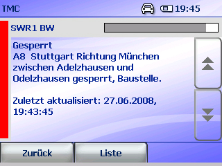

Die Einbindung der TMC-Daten in die Routenberechnung kann als gelungen bezeichnet werden. Zwei Anzeigen im Navigationsbildschirm informieren über die empfangene Frequenz und die Anzahl der vorliegenden Meldungen bzw. über die Entfernung zur nächsten Störung auf der errechneten Route. Relevante Meldungen werden dabei stets rot und oben in der Übersichtsliste eingeblendet. Zusätzlich ist natürlich eine Anzeige der detaillierten Angaben (Sendernamen, Art der Störung, zu erwartende Verzögerung u.a.m.) zu den einzelnen Meldungen möglich. Ab einer Entfernung von ca. 50 Kilometer zur relevanten Störung kann eine automatische Umfahrung berechnet werden. Als nettes Feature wird mithilfe von TTS (Text-To-Speech) der genaue Ort der Störung angesagt.
