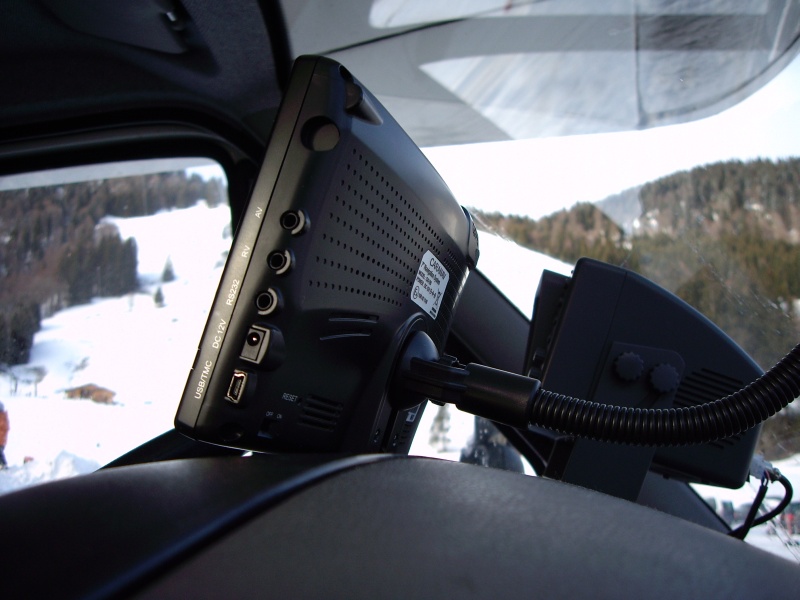

Das Kunstoffgehäuse des CARANAV wirkt hochwertig und stabil, die Verarbeitung ist solide. Wasserdicht ist es erwartungsgemäß nicht. Schnittstellen sind vielfältig vorhanden: über Mini-USB (keine Ladefunktion) ist die Verbindung zum PC möglich, die Stromversorgung im Kfz (12 Volt, nicht 5 Volt) stellt eine Rundbuchse her, auch für das TMC-Signal gibt es einen eigenen Anschluss. Neben dem SD-Kartenslot rundet der Videoeingang für die Rückfahrkamera die Palette der Eingänge ab. Ausgangs- seitig findet man den Kopfhörerausgang (2,5 mm) sowie eine RS232-Buchse. Ein Infrarotsensor verbindet das CARANAV mit der Fernbedienung.
Auch bei den Bedienungstasten punktet das CARANAV. Neben dem obligatorischen Ein-/Aus- Drucktaster kann man das Gerät mit einem Schiebeschalter komplett abschalten, dann entleert sich auch der integrierte Akku nicht mehr. Ein Reset-Knopf ist auch vorhanden, allerdings konnten wir keine andere Auswirkung erkennen als beim Betätigen des Schiebe-Schalters.
Eine Besonderheit sind die vier an der Vorderseite vorhandenen Sensortasten, mit denen sich, egal welche Applikation gerade läuft, Lautstärke und Displayhelligkeit einstellen lassen – sehr praktisch, zumal die Tasten bei angeschlossener Stromversorgung blau leuchten und dadurch auch Nachts problemlos getroffen werden. Ein Stylus fehlt, was wir aber angesichts der durch- gängig fingerbedienbaren Menüs nicht als Nachteil sehen.
