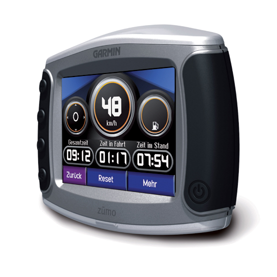

Gehäuse, Display und Lautsprecher
Die drei derzeitigen Vertreter der zûmo-Serie kommen alle im gleichen Gewand und Gehäuse daher. Ihre Unterschiede bestehen zum einen in der Grösse des eingebauten Flash-Datenspeichers, dem Bluetooth- modul sowie der beiliegenden Ausstattung. Allen gemein ist die Software für den heimischen PC, MapSource, sowie die Kartendaten Europas auf DVD, derzeit wird die Version CityNavigator 9NT ausgeliefert, deren genauer Umfang auf der
Garmin-Homepage einsehbar ist.
Das Gehäuse selber ist sehr hochwertig und stabil gebaut und komplett wasserdicht nach IPX-7-Standard, der eingebaute, selber wechselbare (es liegt sogar ein passender Schraubenschlüssel bei) Li-Ionenakku hält je nach Beleuchtungsintensität etwa 3h.
Auf der linken Seite des Gerätes befinden sich vier Funktionstasten, mit denen schnell die Anzeige sowie Zoomstufe oder Helligkeit geregelt werden können. Alle Funktionen sind auch mit Handschuhen sowohl über die Tasten als auch auf dem Touchscreen gut zu bedienen. Unten am Gerät befindet sich eine Klappe, darunter verbirgt sich sicher geschützt ein MiniUSB-Anschluss zur Verbindung mit dem Computer oder zum Aufladen des Akkus sowie der SD-Kartenschacht. Dieser ist nach Installation der neuesten Firmware auch SDHC-fähig und kann somit die neuen 8-GB-SD-Karten verwenden.
Das Touchscreen-Display mit 240×320 Pixel ist sehr leuchtstark und auch bei Sonnen- einstrahlung noch erstaunlich gut abzulesen.
Umsteiger von anderen Garmingeräten, insbesondere vom Quest als auch GPSMap 27x, werden trotzdem zunächst enttäuscht sein, denn den Kontrast eines TFT bei direktem Sonnen- licht kann ein Touchscreen bauartbedingt nicht erreichen.
