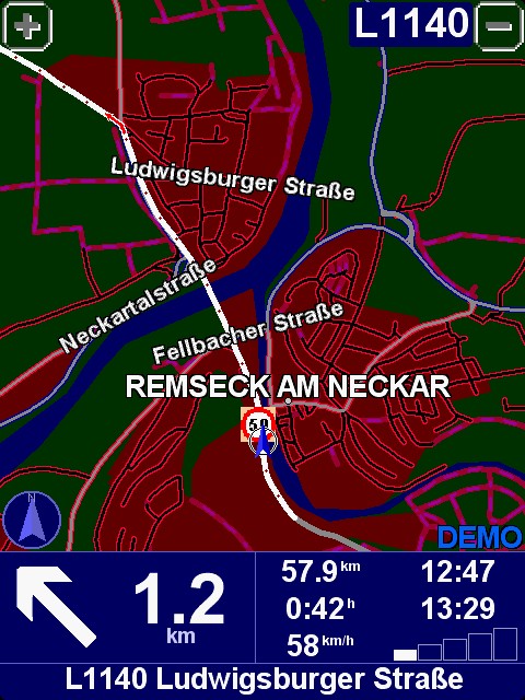

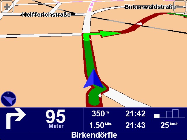

Hier hat es Veränderungen gegeben gegenüber den Vorgängerversionen. Die Kontraste sind nach wie vor gut, Straßentypen leicht voneinander zu unterscheiden.

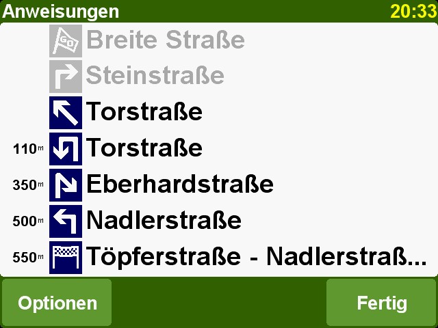

Wichtigste Änderung: Es werden sowohl in 2- als auch in 3-D-Ansicht Orts- und Straßennamen angezeigt. Außerdem kann jederzeit in eine Querformat-Anzeige umgeschaltet werden, analog zu den GOs von TomTom. Wer allerdings in die ursprüngliche Hochformat-Anzeige zurück will, kann nicht einfach zurückdrehen, sondern muß drei mal um 90 Grad weiterdrehen.
Die ständigen Anzeigen im unteren Teil des Bildschirms sind teilweise konfigurierbar, die Entfernung zum nächsten Ereignis wird immer angezeigt, abwählbar sind dagegen verbleibende Zeit, verbleibende Entfernung, Ankunftszeit, Aktuelle Zeit, Straßenname und Geschwindigkeit.

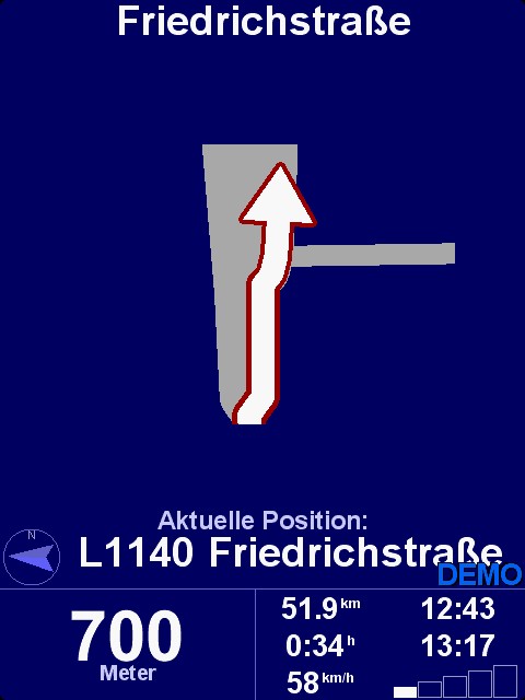

Pfeildarstellung
Die Pfeilansicht ist gut. Bei schnell aufeinander folgenden Kreuzungen wird wie in der Kartenansicht auch ein zweiter Folgepfeil dargestellt. Die Pfeile sind deutlich und entsprechen in der Regel der echten Kreuzungstopologie, sind jedoch stilisiert. |

Alle Hersteller legen zur Zeit besonderen Wert auf eine flüssige Kartendarstellung. Ziel ist es, dass die Karte nicht ruckelt, sondern fließt. Die Position wird beim Navigator 5 immer an der gleichen Stelle im unteren Drittel des Bildschirms visualisiert, was sich bewegt, ist die Karte. Wie oft die Karte im Hintergrund gezeichnet wird, hängt von der Systemleistung des PDAs ab. Die Karte bewegt und dreht sich jedoch auch auf schwachen Geräten recht flüssig. Leider hat TomTom Probleme, wenn viele POIs in der Ansicht aktiviert sind, dann beginnt irgendwann die Karte zu ruckeln. TomTom begrenzt die aktuelle POI-Ansicht deshalb auf ca. 40 Typen.
Die Kartenaufbaugeschwindigkeit beim normalen Scrollen und Verschieben der Karte von Hand ist gut, besser als beispielsweise beim MobileNavigator|5. Aber vor allem Systeme von
Falk / Map Guide sind hier nochmals um Welten schneller.
Während der Fahrt kann man zwar auch mit der Karte arbeiten, dazu muß man aber mit mehreren Klicks in den Modus Karte rollen. Hier wird dann nur auf Wunsch (Klick oben rechts) auf die aktuelle Position gesprungen, ansonsten lässt sich hier die Karte ungestört verschieben und zoomen.

Wie bereits oben beschrieben, können zusätzlichen Reiseinformationen (verbleibende Zeit, verbleibende Entfernung, Ankunftszeit, Aktuelle Zeit, Straßenname und Geschwindigkeit) optional eingeblendet werden.
Die Zahl der genutzten Satelliten wird nicht mehr direkt visualisiert, hierfür ist mindestens ein Stiftklick erforderlich.
