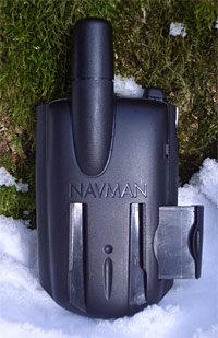

Ein großer Nachteil des Navman war der nur mittel- mäßige GPS-Empfang. Zum einen dauerte es immer recht lange (ca. 60 Sek.) bis die Position bestimmt war (Fix), zum anderen war auch die Empfangs- empfindlichkeit nicht mit der einer guten GPS-Maus zu vergleichen.
Laut Herstellerangabe wurden in der Version SE folgende Änderungen im Bereich des GPS-Empfängers/Antenne vorgenommen:
„Der NavmanSE zeichnet sich aus durch verbesserten GPS Empfang aufgrund eines neuen, nach Militärspezifikationen gefertigten Kristalls aus.“
Das hört sich erstmal gut an und zeigt auch in der Praxis ein erheblich verbessertes Empfangsverhalten. Ein direkter Vergleich mit dem Vorgänger zeigt, dass im Schnitt (abhängig von der Umgebung und den Empfangs-bedingungen) 1-2 Satelliten mehr empfangen werden. Die Empfangsleistung stand unter optimalen Bedingungen einer guten Maus (Referenz TMC-Maus – Leadtek) in fast nichts mehr nach. Der Empfang war damit deutlich besser als bei den meisten von mir getesteten CF-GPS-Empfängern.
Auch die Zeit bis zum ersten Fix hat sich stark verkürzt. Nervige Wartezeiten entfallen in der Regel. Aus irgendwelchen Gründen kommt es jedoch nach wie vor in seltenen Fällen vor, dass es Minuten dauert, bis der Fix erfolgt. Im Vergleich zu der ersten Version ist die Zeit jedoch meist bis zu 100% kürzer.
Die Updaterate (also die Zeit zwischen einer Positionsbestimmung) wurde von 1Sek. auf 2Sek. angehoben. Für die Navigation zu Fuß keine Einschränkung, auch bei der normalen Kfz-Navigation sind 2Sek. noch in Ordnung.
Insgesamt war ich überrascht und begeistert von der Empfangsleistung, die für mich bisher immer ein schweres Argument gegen den Navman war. Durch die Helixantenne ist der Empfang nach wie vor verhältnismäßig unabhänig von der Ausrichtung der Antenne. Somit ist der Navman wirklich für den mobilen Einsatz geeignet.
