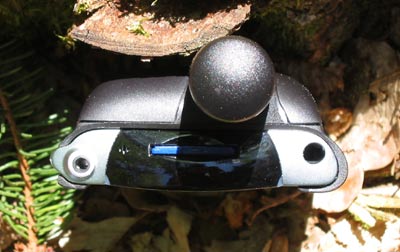

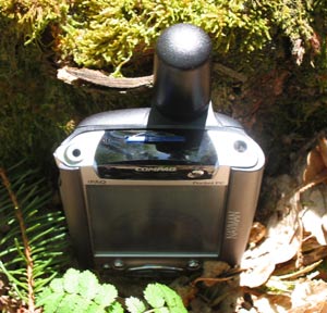

Der Navman trägt natürlich gegenüber dem nackten Ipaq ziemlich auf.(ähnlich dem PC-Card-Jacket) Insgesamt liegt der Navman aber gut in der Hand und fühlt sich erstaunlich leicht an. Die Verarbeitung ist hochwertig und das Gerät wirkt sehr solide.

Doch das Navman Jacket arbeitet mit einer Helixantenne, die auf den Bildern deutlich zu sehen ist. Dieser Antennentyp hat die Eigenschaft, unabhängiger von der Ausrichtung der Antenne einen guten Empfang zu gewährleisten. In der Praxis sieht das wie folgt aus: Nehmen wir eine CF-GPS-Karte mit eingebauter Patchantenne. Diese sind meist in einem bestimmten Winkel verbaut. Nur wenn die Oberfläche der Patchantenne genau zum freien Himmel zeigt, ist der Empfang optimal. Hält man PocketPC mit CF-GPS jedoch etwas seitlich, nicht im richtigen Winkel etc., ist die Empfangsleistung sehr eingeschränkt.
