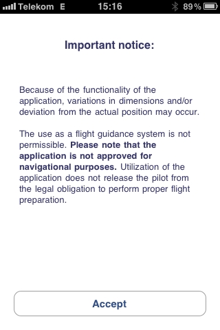

Vor dem Einsatz der Anwendung muss zwar bestätigt werden, dass die App nicht für Navigationszwecke zugelassen ist, in der Praxis hat uns VFRiCharts jedoch nie im Stich gelassen, sowohl Höhe, Position als auch Fluggeschwindigkeit waren stets exakt. Dadurch wurde ein absolut entspanntes Fliegen möglich, ohne in die Gefahr zu geraten, sich zu verfranzen

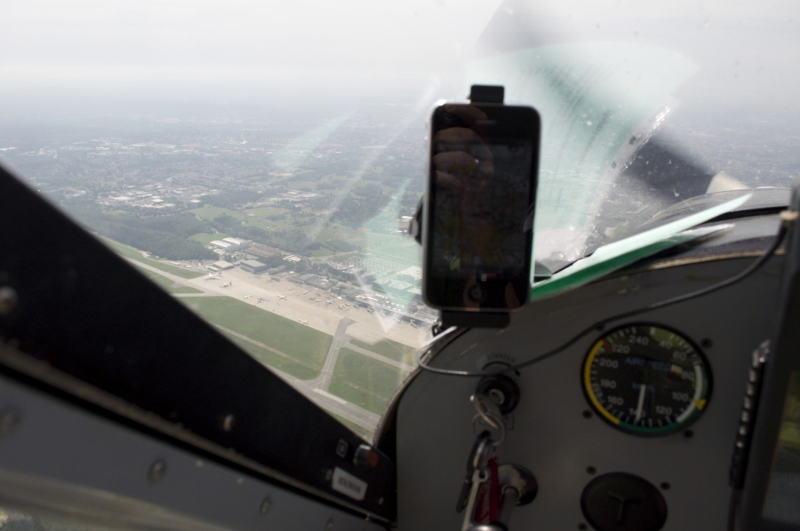

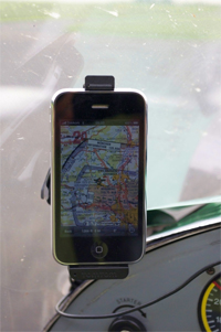

In unserem Test haben wir VFRiCharts auf einem iPhone 3GS und dem
TomTom car kit sowohl in Segel- als auch in Ultraleicht- und Motorflugzeugen eingesetzt. Getestet wurde mit dem GPS-Empfänger des Gerätes selbst als auch im Zusammenspiel mit dem GPS des TomTom car kits. Abrisse der Satellitenverbindung waren nie zu verzeichnen, der SatFix erfolgt in fast allen Fällen unmittelbar nach dem Start der Applikation und dem kompletten Aufbau des Kartenabschnittes.

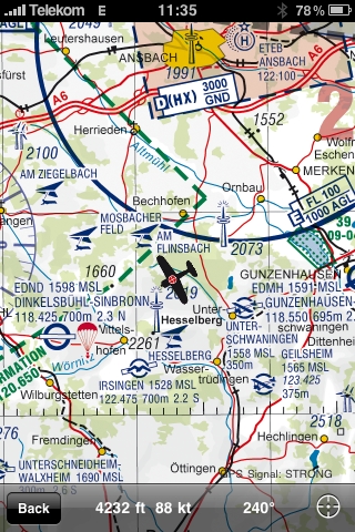

Die klassische Flugvorbereitung findet – wie auch in der Seefahrt – nach wie vor mit Hilfe der amtlichen Papierkarten statt, in die eine Kurslinie eingezeichnet wird. Nicht oder nur schlecht berücksichtigt werden kann hierbei bspw. die Versetzung über Grund durch Seitenwindkomponenten, so dass die theoretisch ermittelte Position selten mit der tatsächlichen Position über Grund übereinstimmt. VFRiCharts zeigt hier die Position exakt an, die aktuelle Flugrichtung wird durch ein stilisiertes Flugzeug auf dem Display markiert. Kurskorrekturen in Richtung auf einen Flugplatz zu sind so einfach möglich. Grundsätzlich ist die Position zentriert, ein Verschieben der Karte und der Position auf dem Display sind über das Symbol im rechten unteren Bereich realisierbar.
In der Praxis hat es sich bewährt, während des Fluges einen Zoomfaktor zu wählen, mit dem Flugzeug und Zielflugplatz in der Karte noch sichtbar waren. Auch ein Ausweichen auf Europe Wall Chart hat sich bei größeren Strecken als sinnvoll erwiesen.

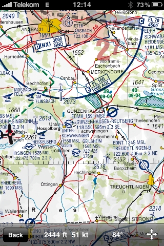

Eine besondere Erleichterung war das Fliegen mit VFRiCharts beispielsweise beim Durchqueren der Kontrollzone Nürnberg.
Unser Ultraleichtflugzeug hatte keinen Transponder an Bord, insofern war die exakte Positionsmeldung über Funk für uns und den Lotsen wichtig. Die Meldungen konnten so immer korrekt und rechtzeitig abgesetzt und auch die Luftraumstruktur durch die stufenlose Zoomfunktion exakt beachtet werden.
Auch der Flug zu einem Landeplatz innerhalb des Kartenausschnittes war problemlos möglich, da Kursabweichungen sofort durch ein Drehen des Flugzeugsybols in der Karte angezeigt wurden. Das Zusammenspiel von VFRiCharts und dem Absehen/Orientieren über Bodenmerkmale war stets perfekt.
