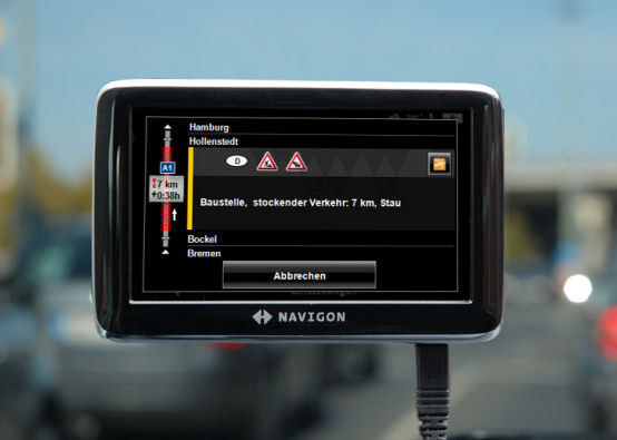

Schon die Liste zeigt die Entfernung zum Hindernis und kategorisiert mittels Farbbalken die Störung:
Rot zeigt ein unpassierbares Hindernis, hier eine Sperrung auf der L190, deren Details und Lage auf Fingertipp gezeigt werden.
Gelb offenbart erhebliche Verzögerung, während keine Farbe auf zähfließenden Verkehr oder auf den Ausfall von Notrufsäulen oder gesperrte Parkplätze verweist. Die TMC Darstellung ist sichtbar verbessert worden.
Wählt man in den TMC-Einstellungen Auf Anforderung, erscheinen während der Navigation Details zur Störung auf dem NAVIGON 4310 max und man hat die Auswahl zwischen Umfahren und Ignorieren. Jetzt könnte man auch vorausliegende Streckenabschnitte sperren. Im Praxistest wurde schnell ein TMC Sender gefunden und die Verkehrsmeldungsliste füllte sich auch am heimischen Schreibtisch.
Interessanterweise funktionierte dies auch mit einem Mitac Netzladeadapter. Das Rerouting bei Umfahren ist Sekundensache, und um zu erfahren, ob die selbst gewählte oder automatische Umleitung die Reisedauer sinnvoll verkürzt, hilft der Vergleich zwischen Original- und Alternativroute.
So deutlich wie auf der links abgebildeten, kurzen Route stellt sich dies freilich auf längeren Strecken nicht dar. Da aber auch dort voraussichtliche Fahrtzeiten und sich daraus ergebende Verzögerungen deutlich dargestellt werden, war der Eindruck sehr positiv, zudem der NAVIGON 4310 max im Test mit gutem Empfang überzeugen konnte. Die Antenne ist im Ladekabel integriert und so konnte auf die übliche, lästige Wurfantenne verzichtet werden. Eine sehr praxisnahe Lösung.
