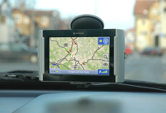

Navman liefert den S90i mit einem eingebauten TMC-Empfänger aus. So ist es möglich, Verkehrsmeldungen angezeigt zu bekommen und diese für die Navigation auf der Route zu berücksichtigen, automatisch oder nach Bestätigung durch den Nutzer. Idealerweise werden diese Verkehrsfunkmeldungen rechtzeitig ausgestrahlt, und sollen dafür sorgen, dass das PNA den Autofahrer automatisch auf dem kürzesten Weg um den Stau herumfährt. In Praxi ist es aber sinnvoll, schon vorher informiert zu sein, um den Weg entsprechend zu planen: Gut ist deshalb, dass der TMC-Empfänger des S90i bereits vor dem Start, auch im Akkubetrieb daheim einen Überblick über das Verkehrsgeschehen zeigt. Sinnvoll ebenfalls, das Alter der Meldungen im Display zu sehen, was insbesondere beim manuellen Umsteuern der Verkehrsbehinderungen b ist. Denn Aktualität und damit die Relevanz für die gewählte Route sind so leichter zu beurteilen.
Zuweilen ein schlimmer Vorgeschmack, aber der Blick auf die Liste klärt schnell, dass es bis
auf ein Ereignis die geplante Fahrt nicht betrifft. Auch während der Fahrt wird man informiert. Übrigens: Das S90i sucht den TMC-Sender automatisch und bietet dem Nutzer ebenfalls die Möglichkeit, einen der durch den Suchlauf gefundenen Sender auszuwählen.
