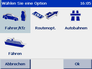

Unter dem Menüpunkt Einstellungen -> Profil lassen sich die Routenoptionen anpassen. Es kann gewählt werden ob die Route streckenoptimiert, zeitoptimiert oder ökonomisch berechnet werden soll. Außerdem besteht die Möglichkeit Autobahnen, sowie Fähren zu sperren.
Dem Nutzer stehen sechs verschiedene Geschwindigkeitsprofile zur Verfügung. Die Profile PKW schnell, PKW normal, Motorrad und Fahrrad finden sich auch häufig in anderen Navigationssystemen. Falk hat zudem noch ein Profil Wohnwagen eingefügt, welches auch gut von LKW Fahrern genutzt werden kann. Zudem kann hier der Fußgängermodus aktiviert werden.

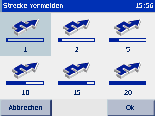

Während der Navigation besteht die Möglichkeit Streckenabschnitte zu vermeiden. Dies ist sinnvoll, wenn es sich auf einer voraus liegenden Strecke staut oder diese aus irgend einem anderen Grund gesperrt ist. Die Navigationssoftware berechnet dann in kürzester Zeit einen Umweg. Die Strecke kann auf eine Länge von 1 km bis zu 20 km vermieden werden.

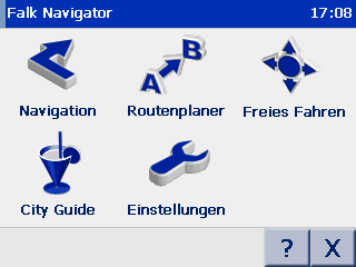

Anders als bei der einfachen Eingabe eines Zieles ist es bei der Routenplanung möglich, auch einen Startpunktanzugeben. Nach dem Drücken der Schaltfläche Routenplanung im Haupt- menü gelangt man in die selbige. Hier kann auch aus den eigenen Zielen oder den letzten Zielen ein Start- oder Zielpunkt gewählt werden. Die dann berechnete Route kann in einem Simulationsmodus abgefahren oder zur Navigation verwendet werden.

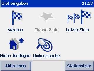

Etwas versteckt ist die eigentliche Eingabe der Zwischenziele, die Falk nicht in die Routenplanung mit integriert hat, sondern unter der Bezeichnung Stationsliste laufen lässt. Zu finden unter Navigation kann der Stationsliste beliebig viele Ziele hinzugefügt werden. Sind die Ziele in der Liste eingetragen, können sie untereinander variiert werden. Für Vertreter besonders praktisch ist die Einbeziehung der eigenen Ziele. So kann bequem die tägliche Tour zu den Kunden geplant werden.

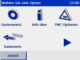

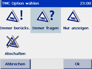

Über den mitgelieferten GNS TMC-Empfänger lassen sich frei empfangbare Verkehrs- meldungen empfangen. Dieser ist in das 12V Autoladekabel integriert und muss mit der TMC-Antenne verbunden werden. Die TMC-Meldungen können nur dann empfangen werden, wenn der N200 mit Strom versorgt wird. In den Einstellungen kann unter TMC Optionen angegeben werden, ob das System Verkehrsmeldungen auf der Strecke immer berücksichtigen soll, dabei immer fragen oder nur Anzeigen soll. TMC kann hier auch ein- und ausgeschaltet werden.
Besonders im Stadtgebiet verarbeitete der N200 die Staumeldung nur sehr langsam und wir fuhren des öfteren in einen nicht oder zu spät angezeigten Stau. Auf längeren Strecken hatten wir hingegen weniger Probleme und wurden kurz vor einem aufkommenden Stau von der Autobahn abgeleitet.
