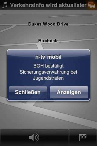

Bei erhaltenen SMS und Benachrichtigungen werden diese über ein Pop-Up eingeblendet. Solange man nicht Ansehen sonder auf Schließen klickt, läuft die Navigation weiter. Ist die SMS zu lange bzw. will man sich die Benachrichtigung anschauen, so wird die Navigation beendet und muss danach manuell neu gestartet werden.
Reagiert man gar nicht auf das Pop-Up so schaltet sich je nach iPhone-Einstellung nach einer gewissen Zeit der Bildschirm aus. Nach dem erneuten Einschalten des iPhones ist aber die Navigation nach wie vor aktiv und die App muss nicht neu gestartet werden.

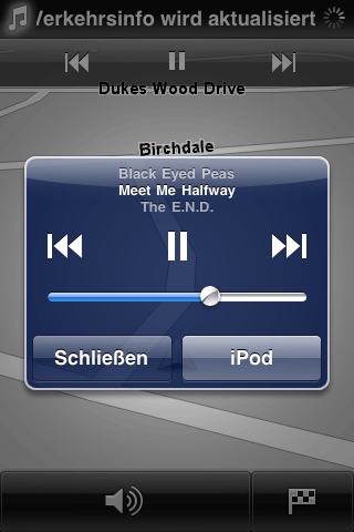

Die iPod-Steuerung erfolgt in der App über einen Icon in der oberen Statusleiste. Durch Anklicken des Musik-Icons kann innerhalb der gewählten Playlist oder des gerade aktuell aufgerufenen Albums die Musik gestartet oder beendet werden. Außerdem kann man noch zum nächsten Titel vor- bzw. zurückspringen.
Um Informationen zu dem gerade laufenden Musikstück zu erhalten, kann man den Home-Knopf des iPhones zweimal kurz drücken und erhält dann ein Pop-Up mit Musikinfo. Klickt man auf iPod so schließt sich die App und man kommt zur iPod-Steuerung.
Allerdings muss man nach Beendigung der Auswahl, wie auch bei den meisten anderen Herstellern (Ausnahme Destinator 9), die App neu starten. Schön wäre es, wenn hier in einem der kommenden Updates eine Möglichkeit der Auswahl von Playlists gewährleistet wird.
Je nach gewählter Option wird bei Fahrtanweisungen die Musik stufenweise leiser gestellt oder ganz unterbrochen – eine gelungen Option, da der User entscheiden kann wie sich die Musikwiedergabe bei Fahrtanweisungen verhalten soll.
