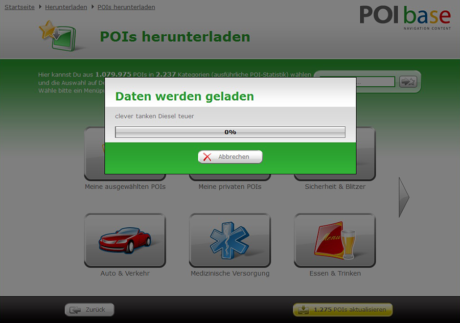

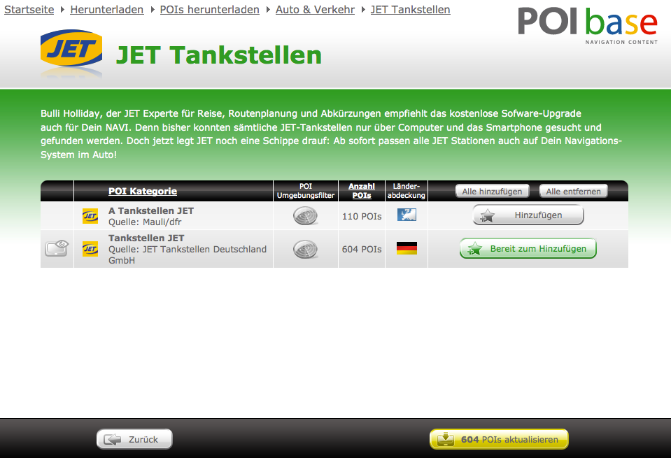

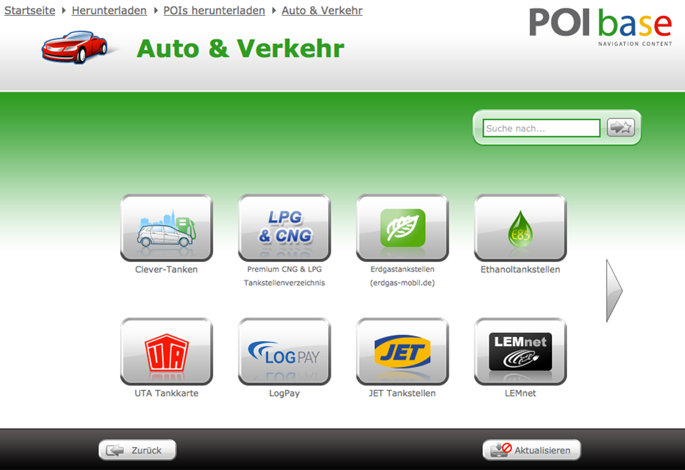

Wählen Sie im Hauptmenü „POIs & Blitzer laden POIs herunterladen“ und suchen Sie dann eine gewünschte Kategorie aus.
Wählen Sie jetzt eine Unterkategorie. Im nächsten Schritt werden alle verfügbaren POIs angezeigt. Klicken Sie dahinter auf die Schaltfläche „Hinzufügen“ und die Auswahl wird der Aktualisierungsliste hinzugefügt.
POIbase-POI-Installation-04 POIbase-POI-Installation-05
5. POIs auf das Navi übertragen
Wurde eine POI-Kategorie zur Auswahl hinzugefügt, färbt sich die Schaltfläche unten rechts gelb und es wird die Anzahl der POIs angezeigt. Mit einem Klick auf „POIs herunterladen“ werden die POIs auf Ihre NavGear Gerät übertragen.

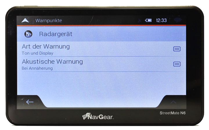

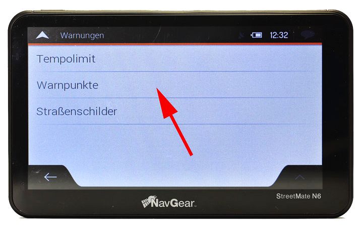

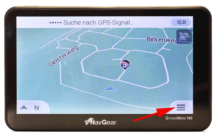

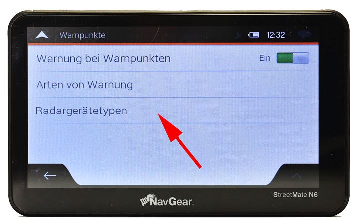

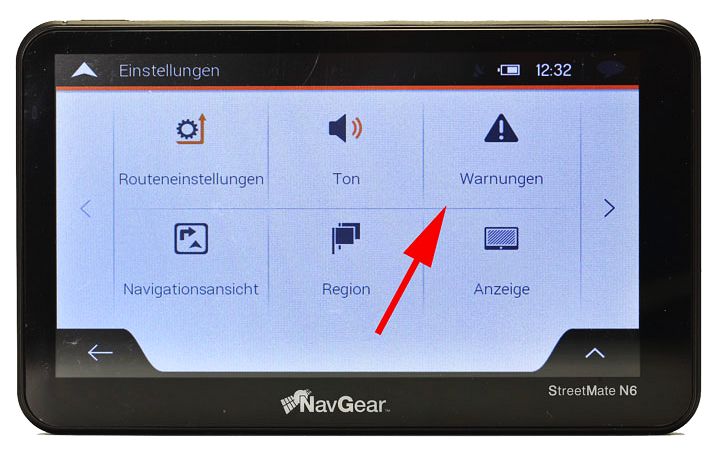

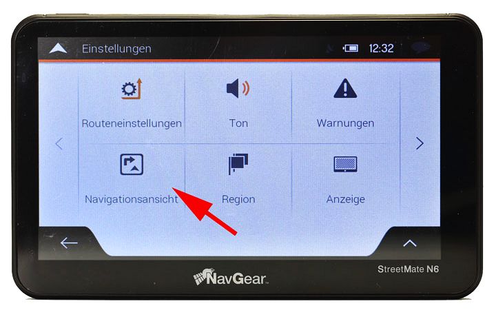

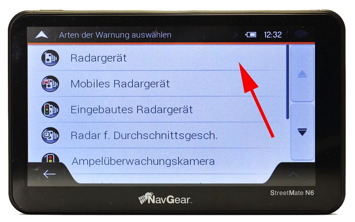

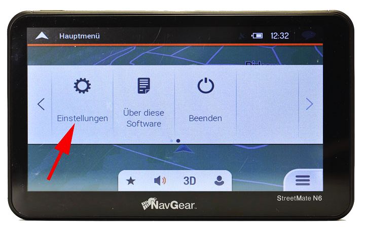

Um eine Warnung vor Blitzern zu aktivieren, gehen Sie bitte auf Mehr Einstellungen Audio und Warnung Warnpunkteeinstellungen. Setzen Sie bei „Warnung bei Warnpunkten“ einen Haken ist das Kästchen. Nun können Sie unter „Arten von Warnungen„, die einzelnen Kategorien, vor denen Sie gewarnt werden wollen, konfigurieren.
Einstellungen am Beispiel Pearl NavGear N6

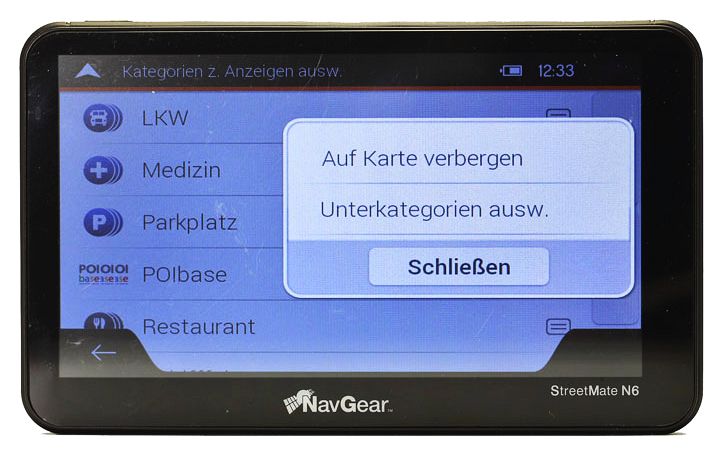

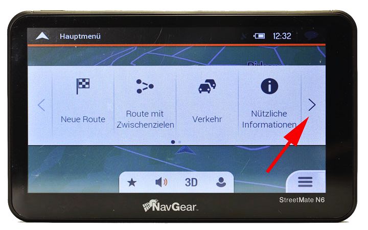

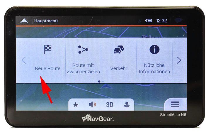

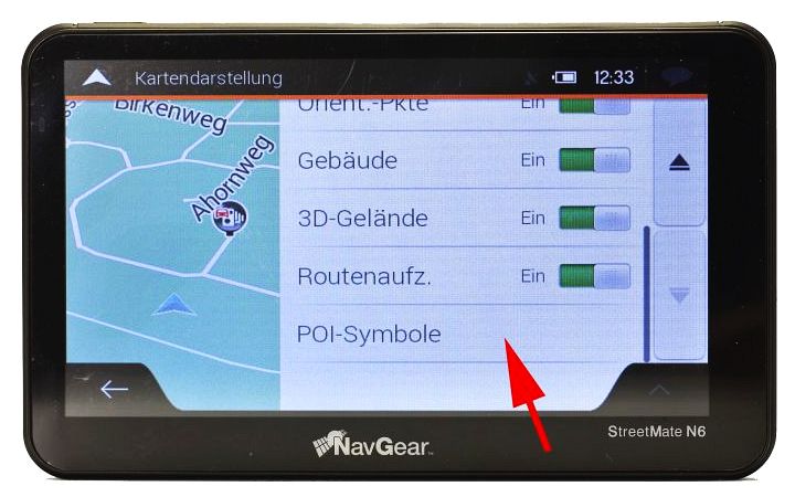

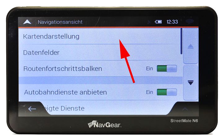

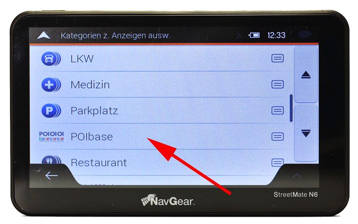

Im Gerät selber kann die Warnung vor Blitzern sowie die Anzeige von POIs auf der Karte eingestellt werden. Die hier gezeigten Screenshots stammen von einem Pearl NavGear N6. Die Bedienung anderer Pearl NavGear Geräte erfolgt ähnlich, die Menübezeichnungen können jedoch leicht abweichen.
Anzeige und Warnung für Blitzer einstellen

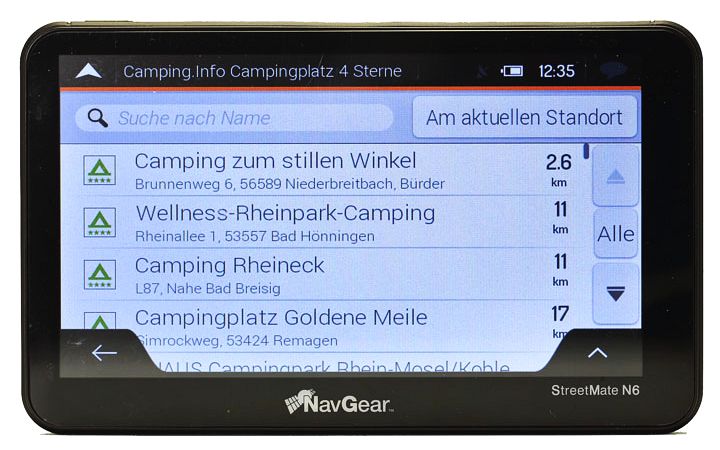

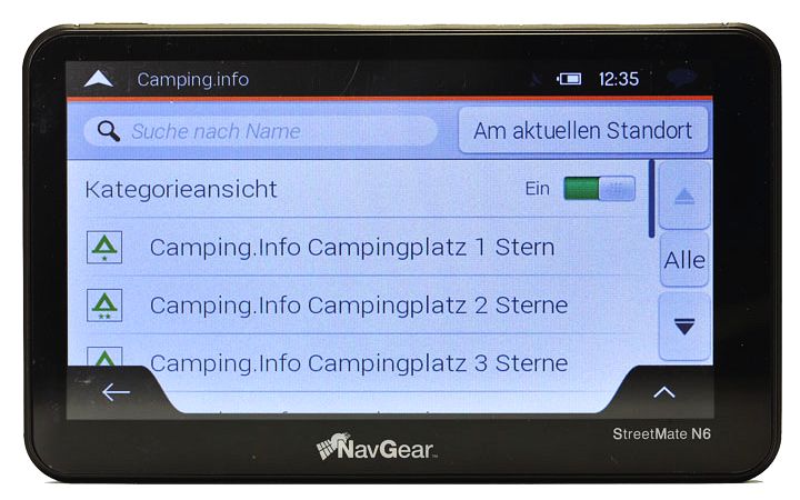

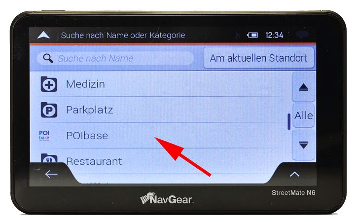

Einstellung für die Anzeige von POIs auf der Karte

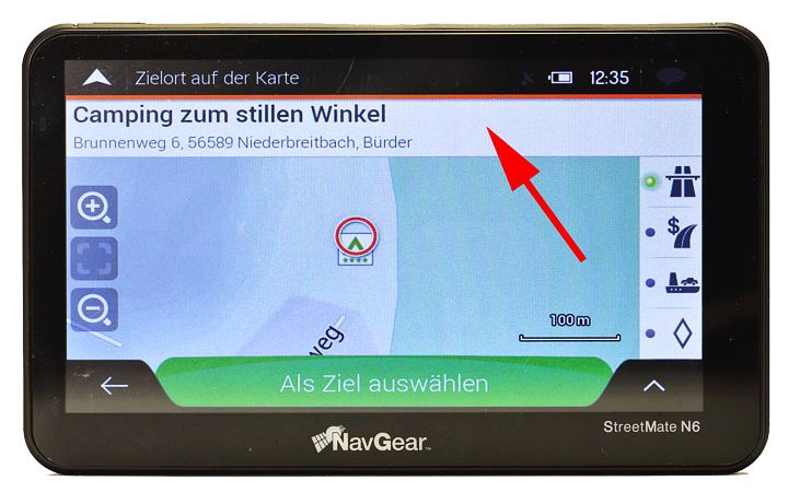

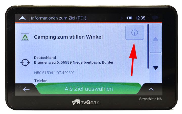

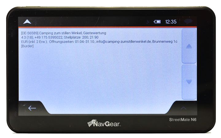

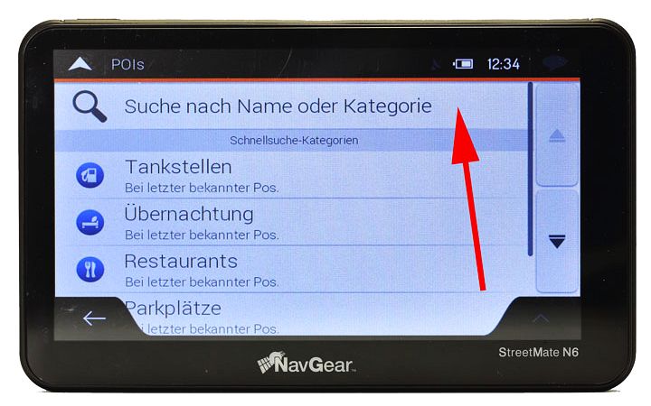

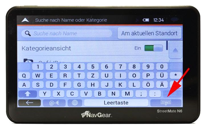

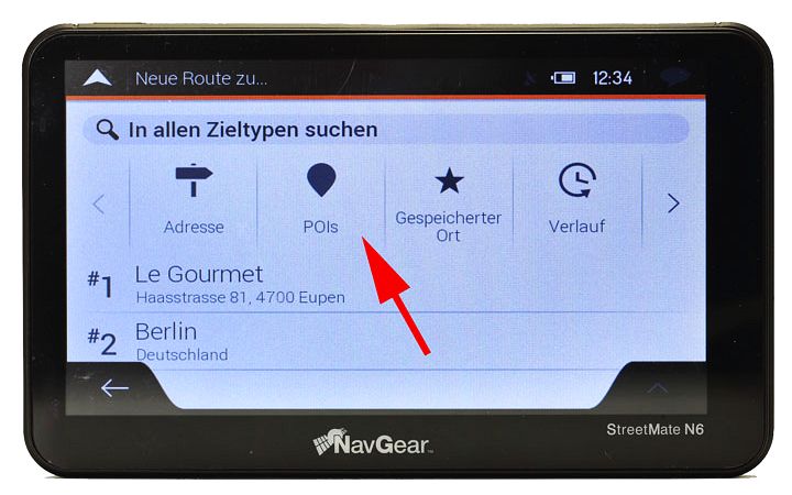

Zielauswahl von POIbase POIs

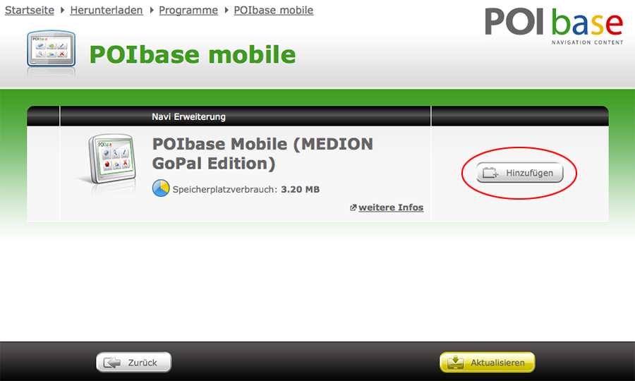

Stellen Sie sicher, dass Ihr NavGear Gerät angeschlossen und von POIbase erkannt wurde. Anschließend wählen Sie Herunterladen -> Programme -> POIbase mobile. Wählen Sie nun den Punkt Hinzufügen und anschließend die gelbe Schaltfläche Aktualisieren.

Im Hauptmenü klicken Sie auf Herunterladen -> POIs herunterladen und wählen dann eine gewünschte Kategorie aus.
Wählen Sie jetzt eine Unterkategorie aus. Im nächsten Schritt sehen Sie alle verfügbaren POIs. Klicken Sie dahinter auf die Schaltfläche Hinzufügen und die Auswahl wird der Aktualisierungsliste hinzugefügt.
Diesen Vorgang können Sie nun für beliebig viele POI-Kategorie wiederholen.
