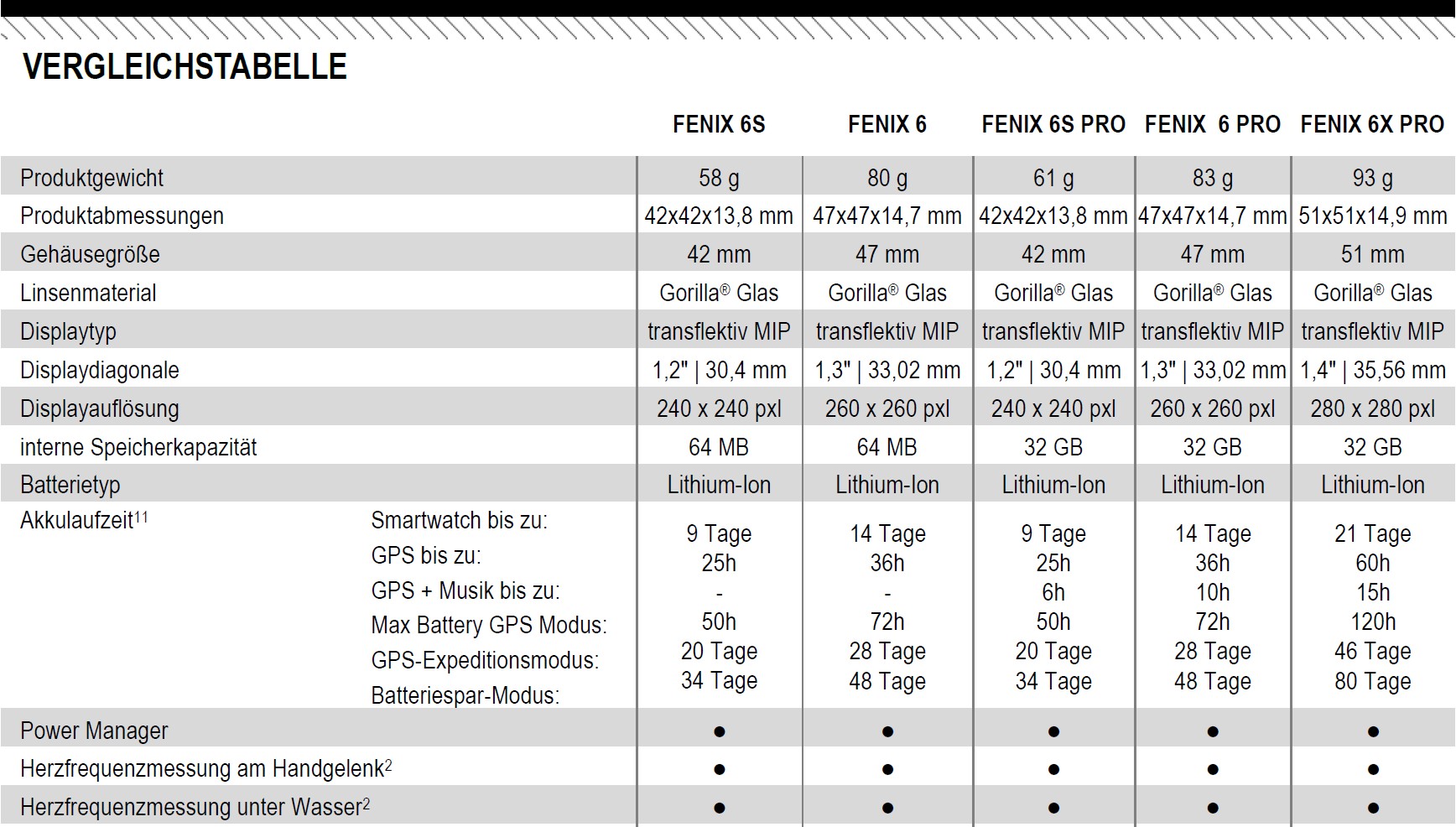

Herstellerangaben zur Akkulaufzeit
Für die fenix 6 Smartwatch gibt es nicht DIE Akkulaufzeit, denn die maximale Nutzungsdauer ist stark davon abhängig welche Funktionen und Sensoren aktiviert werden. Darüber hinaus spielen natürlich wie bei allen Geräten mit Akku auch externe Faktoren, wie z.B. die Temperatur eine Rolle. Garmin macht für seine fenix 6-Serie folgende Angaben zur Akkulaufzeit:
Die fenix 6X PRO Solar ist in dieser Liste nicht aufgeführt, soll aber die Laufzeit noch mal etwas verlängern. Wir hoffen die Solarfunktion in Kürze ebenfalls ausführlich testen zu können und geben dann hier qualifiziert Auskunft über die mögliche Laufzeitverlängerung durch die Solar-Option.
Wir haben div. Laufzeittests mit einer fenix 6 PRO gemacht und können die Laufzeiten in der Garmin-Tabelle durchaus bestätigen. Es handelt sich bei den Werten in der Tabelle allerdings um Laborwerte unter perfekten Bedingungen, wie Sie in der Praxis selten erreichbar sein werden. Es sind aber keine utopischen Werte denn wir konnten in unseren Tests die Laufzeiten in der Regel knapp erreichen!

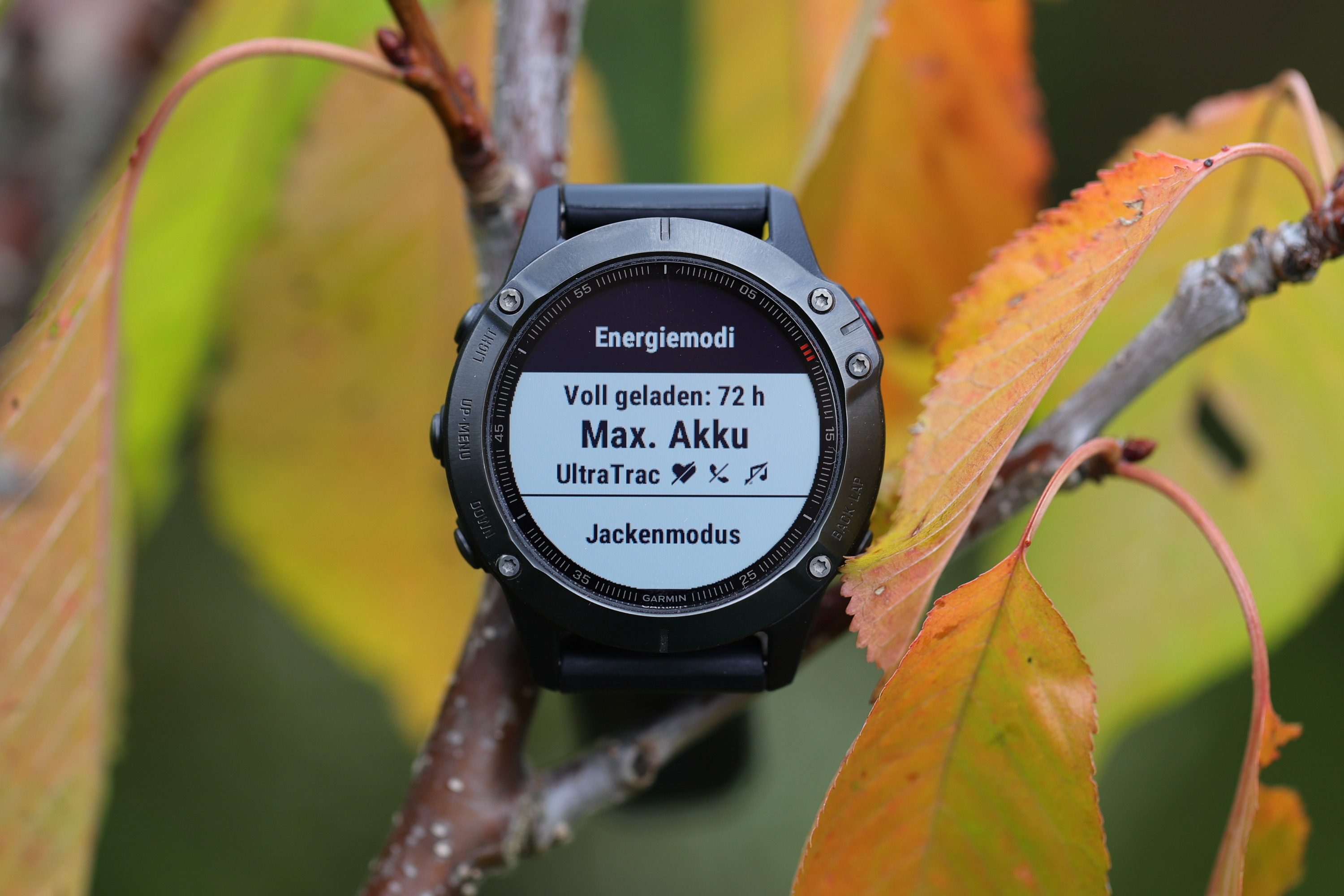

fenix 6-Serie Power Manager
Der Power Manager ist eine neue Funktion der Garmin 6-Serie und ermöglich es, unterschiedliche Energiemodi zu definieren. Energiemodi lassen sich bestimmten Aktivitäten zuordnen und legen folgende Akkulaufzeit relevante Einstellungen fest:
Beispiel Garmin fenix 6 PRO max. Akku Modus:
  • GPS (Normal, UltraTrac + 13h, GPS+Glonass -6h,
    GPS+Galileo -8h, aus +131 Stunden)
  • Musik (variiert gem. Nutzung)
  • Telefon (ein, aus + 3 Stunden)
  • HF am Handgelenk (ein, aus + 7 Stunden)
  • Pulsoximeter (ein, aus + 10 Stunden)
  • Karte (variiert gem. Nutzung)
  • Anzeige (Immer an, Zeitlimit + 5 Stunden)
  • Beleuchtung (variiert gem. Nutzung)
  • Zubehör (Zulassen, Trennen + 4 Stunden)

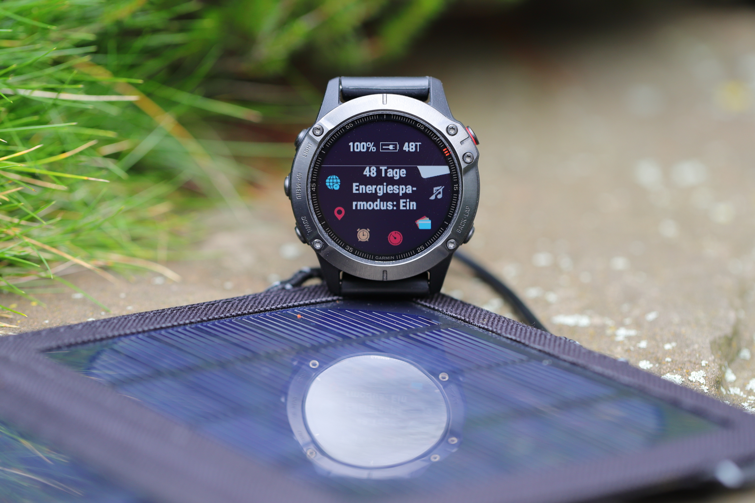

Während sich die Energiemodi nur während der Aktivität aktivieren, lässt sich auch im normalen Uhrenmodus Energie über den Energiesparmodus sparen. Der Energiesparnodus kann ebenfalls umfassend konfiguriert werden. Auch wenn der Wechsel in den Energiesparmodus bereits recht schnell über das Hotmenü (linke obere Taste) aktiviert bzw. deaktiviert werden kann würde man sich wünschen, den Wechsel auch als Hotkey Belegung speichern zu können.
Den jeweils 13 Tagen (fenix 6 PRO) hat der HR-Sensor sowie die reduzierte Displayanzeige (siehe Bild unten) den größten Einfluss auf die Laufzeit im Energiesparmodus. Wenig Einfluss hat z.B. die Nutzung als Fitnesstracker, gerade mal 5 Stunden lassen sich über den Zeitraum von 48 Tagen sparen.

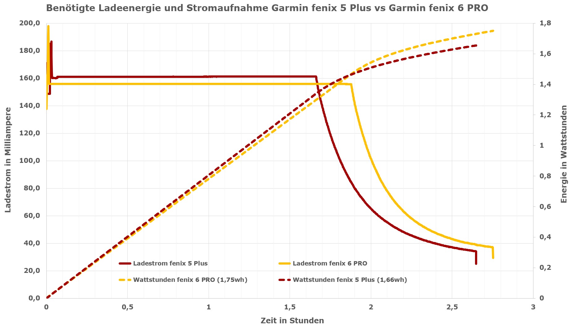

fernix 6 PRO Akkukapazität und Ladezeit
Genaue Angaben zur Kapazität der verbauten Lithium-Ionen Akkus sind aktuell noch nicht bekannt. Wir haben daher die fenix 6 PRO sowie die fenix 5 Plus vollständig geladen und dabei Ladestrom und Kapazität gemessen. Die für eine Vollladung notwendige Kapazität entspricht natürlich nicht der Kapazität des internen Akkus, denn beim Laden geht Energie verloren. Wir haben für die fenix 6 PRO 1,75 Wattstunden benötigt, unwesentlich mehr als für die fenix 5 Plus (dessen Akku nicht mehr fabrikneu war).
Der interne Akku der fenix 6 hat also gegenüber der fenix 5 Plus wenn überhaupt nur minimal mehr Kapazität. Die längeren Akkulaufzeiten resultieren daher im Wesentlichen auf sparsameren Bauteilen sowie einem besseren Energiemanagement. Vermutlich war auch der Wechsel des GPS-Modul Herstellers von MediaTek (fenix 5/Plus) zu Sony vor allem damit begründet den Energieverbrauch zu senken.

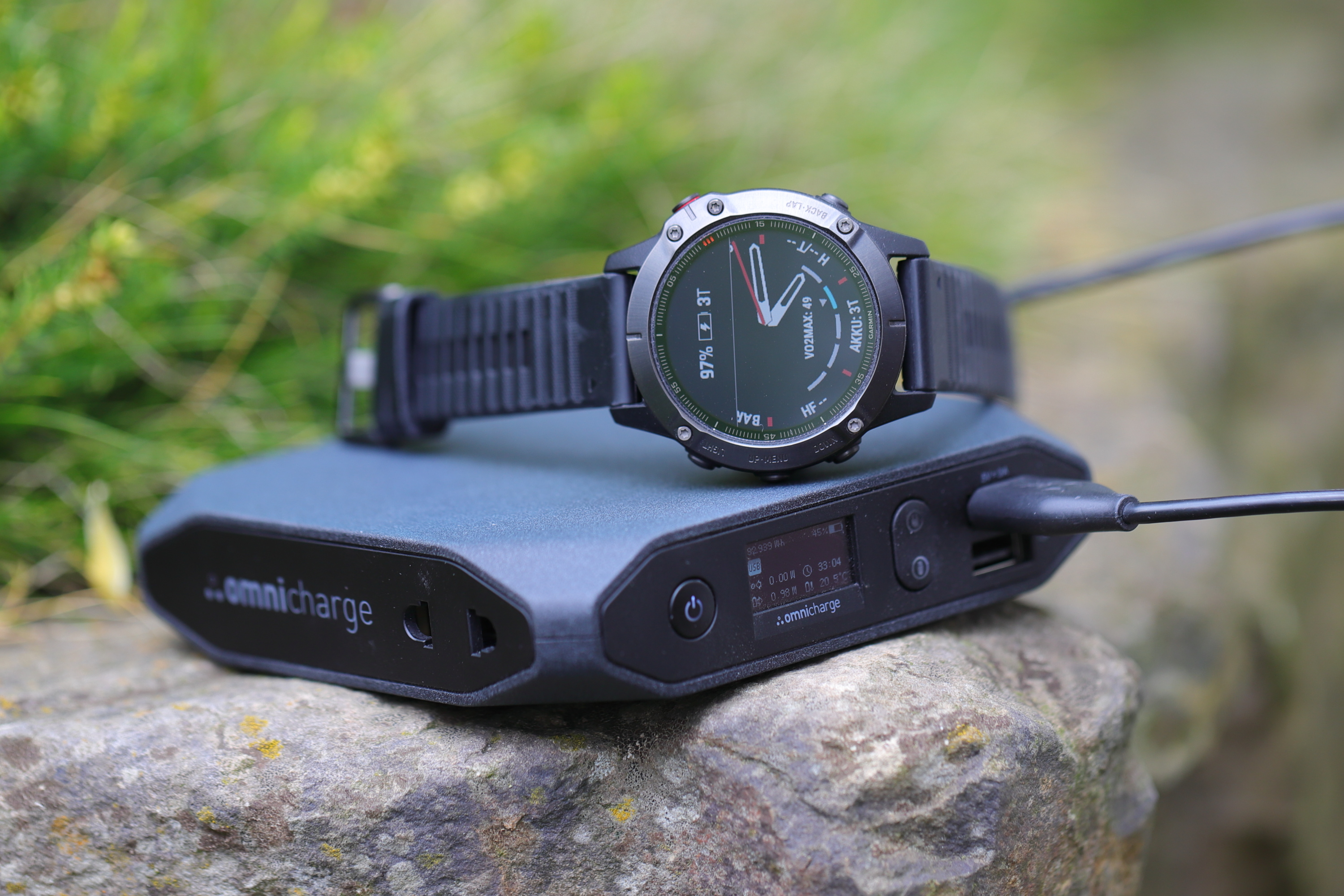

Der Ladestrom liegt mit gut 150mA in einem Bereich der problemlos auch von vielen alternativen Energiequellen erbracht werden kann. Wer unterwegs auf autarke Energieversorgung angewiesen ist findet auf pocketnavigation.de viele passende Tests zu diesem Thema:
USB-Handkurbel-Dynamo
Campstove 2, Strom aus Feuer
Bluefreedom – USB-Wasserkraft
Solarpowerbank
Bei der Verwendung einer Powerbank ist vor allem auf den minimalen Ausgangsstrom zu achten. Viele Powerbanks schalten beim Unterschreiten eines bestimmten Ladestroms automatisch an. Wie man im Diagramm sieht, hätte eine Abschaltung bei 100mA wie es bei vielen Powerbanks üblich ist zur Folge, dass die Smartwatch die Ladung über 45min zu früh beendet und nicht voll geladen wird.
In unserem Powerbank Vergleichstest messen wir daher auch immer den minimalen Ausgangsstrom, denn je kleiner um so besser lassen sich Kleinstverbraucher wie eine Smartwatch auch zuverlässig und vollständig laden.
