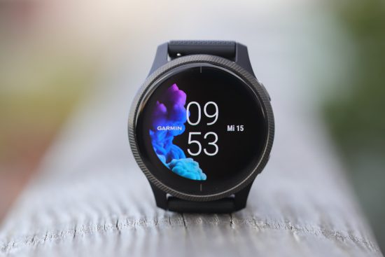

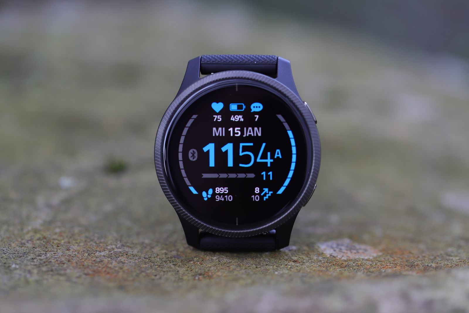

Das Always-on-Display der Fitness-Smartwatch Garmin venu ist das Highlight überhaupt. Rein äußerlich und funktionell unterscheiden sich die drei GPS-Smartwatches vivoactive 4, vivoactive 4s und venu nicht viel. Oder doch? In diesem Test haben wir genauer hingesehen …
Großes Thema bei Smartwatches und neuerdings bei Garmin ist das AMOLED-Display, das natürlich auch in unserem Test unter anderem eine prägnante Rolle spielt. Erstmals auf der IFA 2019 stellte Garmin seine erste Fitness-Smartwatch venu mit AMOLED-Display vor und folgte damit den Vorreitern Apple und Huami Amazfit.
Auf den ersten Blick präsentierte Garmin mit den drei aktuellen GPS-Smartwatches Garmin vivoactive 4, vivoactive 4s und venu sowohl äußerlich als auch funktionell nicht viel Neues unter der Sonne. Doch Garmin war fleißig und hat bei der venu mit AMOLED-Displaytechnologie ein Highlight gesetzt, bei dem das Stichwort „Sonne“ trotz satter Farben und knackiger Kontraste noch entscheidend sein soll. Die kleinen Unterschiede sind manchmal die feinen. Und auf diese wollen wir uns in diesem Test konzentrieren.
Wir erhielten bereits die Chance, die venu kurz zu testen und ein detailliertes Hands-on zu veröffentlichen. Tatsächlich hatten wir aber versprochen, uns alle drei neuen Fitnessuhren noch mal genauer anzuschauen und herauszufinden, ob die einzig merklichen Unterschiede, wie die knackigen Kontraste, es wert sind, sich für die venu mit dem ebenfalls knackigen Preis zu entscheiden.
Garmin venu mit Blumen-Watchface
Unser Test beleuchtet Hardware, Bedienung, die Fitnessfunktionen und Smartwatch-Funktionen der Garmin venu sowie der Garmin vivoactive 4 und stellt deren Stärken und Schwächen heraus. Außerdem klären wir, wie die beiden Fitnessuhren im Alltag auftreten, wie sich die unterschiedlichen Displays in der Sonne verhalten und auf den Akku auswirken, und ob sie auch beim Training ohne Smartphone-Unterstützung überzeugen können. Vorerst allerdings ein ganz kurzer, vergleichender Rückblick zur vivoactive 3, dem Vorgänger.

Beginnen wir gleich mit dem interessantesten Unterschied der Fitnessuhren, dem AMOLED-Display der venu im Vergleich zum MIP-Display der vivoactive 4. (siehe auch das Video: Vergleich von MIP-Display und AMOLED-Display). Displays mit einer Active Matrix Organic Light Emitting Diode oder Active Matrix-OLED geben, wie der Name schon sagt, selbst Licht ab. Das Memory-in-Pixel dagegen reflektiert das Umgebungslicht. Getestet gaben wir die beiden Fitness-Smartwatches im Freien bei sonnigen als auch unter dunklen Lichtverhältnissen, denn im Sommer spiegeln einige Bildschirme durch die Sonne oft so stark, dass man nichts erkennt und andere Displays wiederum benötigen im Winter eine Hintergrundbeleuchtung, um es überhaupt lesen zu können.
Garmin fenix MIP-Display (links), Garmin venu AMOLED-Display (rechts)
Garmin venu Display
Das runde 1,2 Zoll kleine AMOLED-Farbdisplay der venu bringt 390 x 390 Pixel zum Vorschein und wird von Corning Gorilla Glass 3 geschützt. Die kräftigen und kontrastreichen Farben machen bei jedem Hinsehen Freude. Das Schwarz ist wirklich Schwarz und die Farben satt. Wer ein visuell affiner Mensch ist, für den wir das AMOLED der Garmin venu ein echter Genuss sein. Seine Stärken hat es besonders in dunklen Innenräumen.
Das AMOLED der venu hat auch seine, immerhin nur kleinen, Schattenseiten. Ein Kontrahent der strahlend leuchtenden Pixel des AMOLED ist die pralle, helle Sonne, mit der die venu sogar bei maximal eingestellter Pixel-Helligkeit einfach nicht konkurrieren kann. Insgesamt muss man allerdings zugeben, dass das AMOLED der venu bei max. Display-Helligkeit auch im Sonnenlicht noch super ablesbar ist. Man kann keinen vollen Punktabzug geben. Garmin hat tatsächlich das Beste aus der AMOLED-Technologie herausgeholt. Unschlagbar leuchtet trotzdem das MIP-Display der vivoactive-Uhren in der Sonne. Außerdem ist die maximale Helligkeit der venu stets für nicht mehr als ein paar Sekunden aktiv (siehe Video zum Displayvergleich), wenn man eine Taste drückt oder die Gestensteuerung auslöst.
Ein weiterer Nachteil, der sich im Outdoor-Bereich bei sonnigem Wetter ergibt, ist der hohe Energieverbrauch des AMOLED-Displays, welches mit aller Leuchtkraft, die es hat, gegen die Sonne ankämpfen muss. Das hat natürlich Auswirkungen auf die Akkulaufzeit, auf die wir weiter unten eingehen werden. Folglich sollten diejenigen, die sowieso schon Schwierigkeiten haben, sicherzustellen, dass ihr Smartphone-Akku unterwegs immer ausreichend geladen ist, bedenken, ob sie das zusätzliche Babysitting um das Aufladen der venu am Ende eben nicht stören könnte.
Ein weiterer Punkt, der oft als Nachteil in Verbindung mit AMOLED-Displays angesprochen wird, ist die Befürchtung um das Einbrennen der selbstleuchtenden Pixel im Display, das sogenannte Burn-in-Problem bei AMOLED-Displays, wenn Abdrücke von Bildern und Farbveränderungen dauerhaft sichtbar bleiben. Wem das Thema wichtig ist, dem gefällt es bestimmt, dass Garmin auch displayschonende Uhren-Designs vorinstalliert hat, die das dauerhafte Anzeigen von lediglich einem Bild über einen längeren Zeitraum vermeiden. Zum Beispiel wurden bei einem der klassischen Designs mit Zeigern die Pixel für den mittleren Drehpunkt weggelassen, damit sich dieser Punkt mittig nicht einbrennen kann. Es sollte aber berücksichtigt werden, dass nicht alle Watchfaces die displayschonende Anzeige unterstützen. Weitere hilfreiche Maßnahmen, wie man die eingebrannten Geisterbilder vermeiden kann, sind: Displayhelligkeit reduzieren, ein eher dunkles Theme wählen und das Display-Watchface ab und zu wechseln.

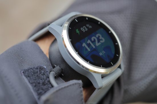

Das Gehäuse der zwei smarten Uhren ist aus faserverstärktem Polymer gefertigt, die Lünette aus gefälligem Edelstahl und das Armband aus weichem Silikon. Alle Komponenten sind ausgezeichnet verarbeitet, es gibt keine scharfen Kanten oder Kleberreste, wie wir sie leider bei der vivoactive 3 Music bemängeln mussten. Selbst die Buttons sehen hochwertig aus.
Garmin vivoactive 4, hochwertige Verarbeitung

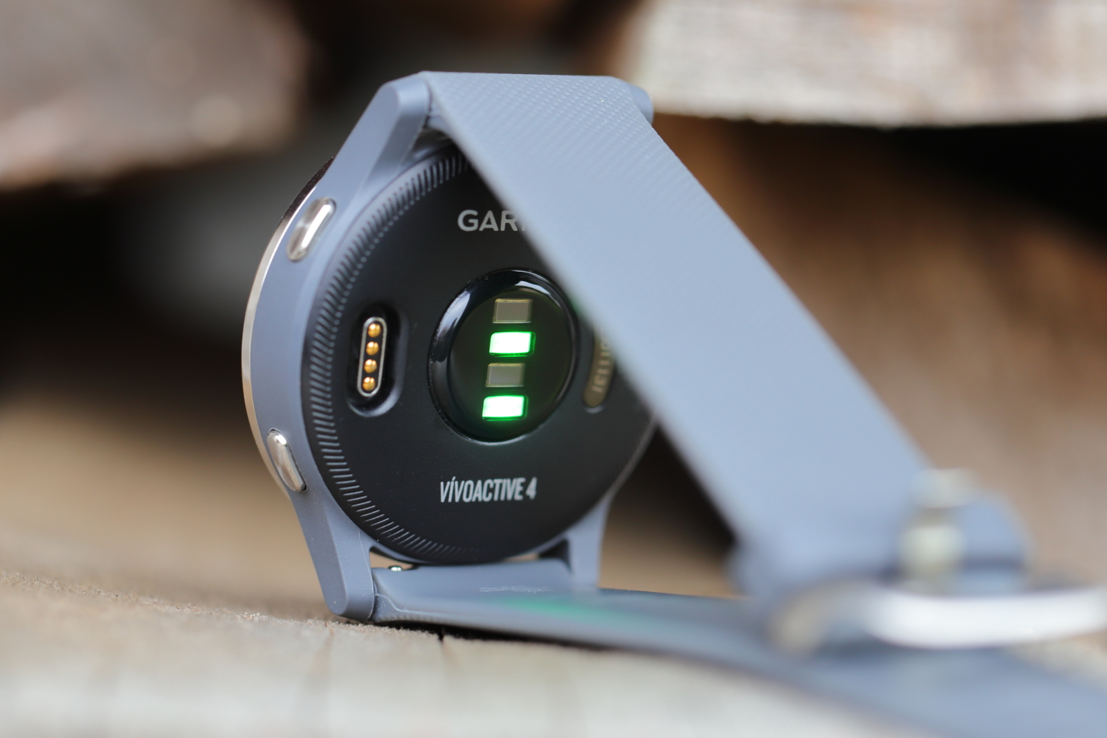

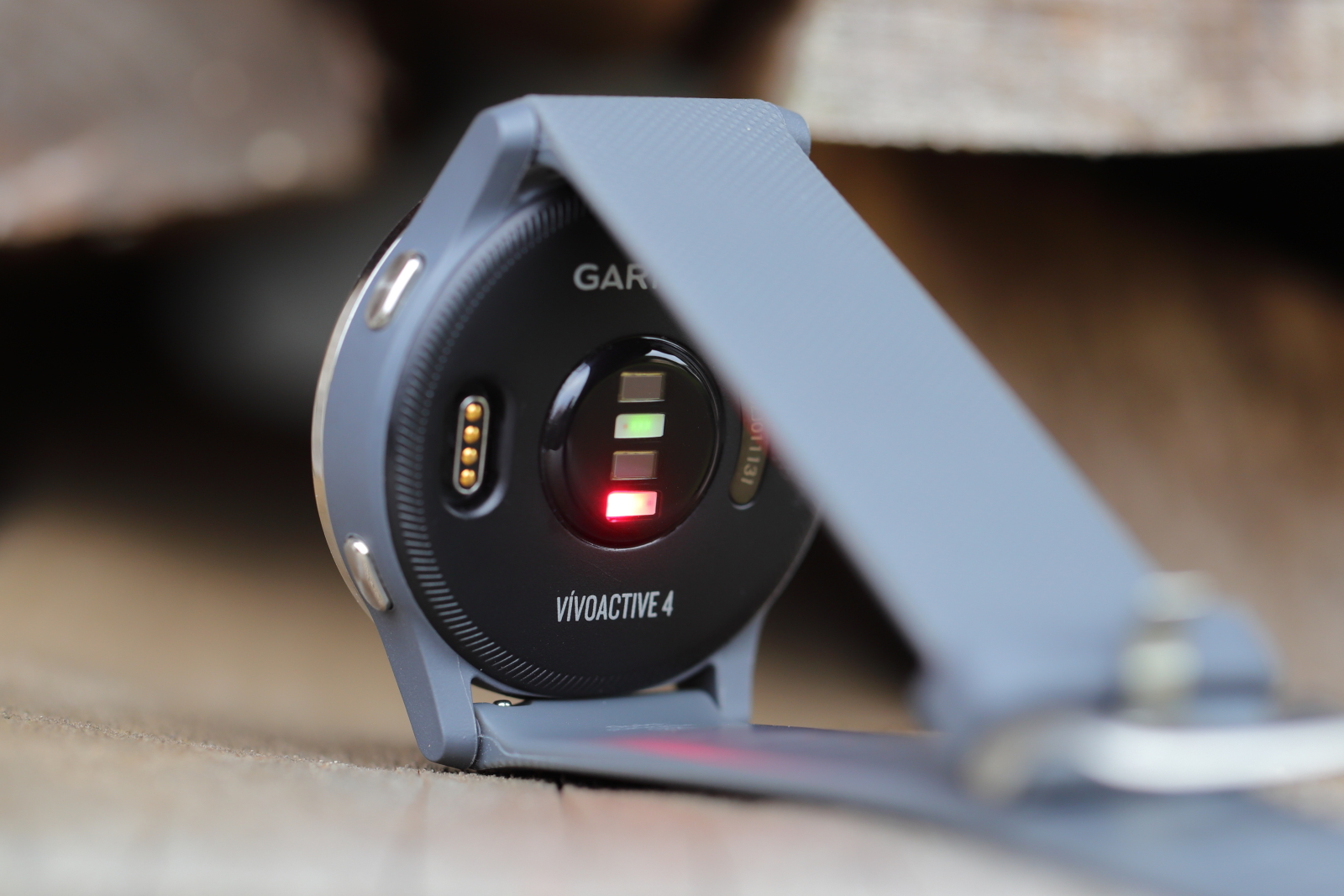

Lobenswert ist auch der relativ tief im Gehäuse sitzende Herzfrequenzsensor, der auch bei eng sitzendem Armband fast keine Druckstellen mehr verursacht.
Die vivoactive 4 ist mit 12,8 mm (4s liegt bei 12,7 mm) nicht nur höher gebaut, sondern mit 50,5 Gramm auch etwas schwerer als die venu-Fitnessuhr.
Übrigens ist die viovactive 4s mit 40 Gramm zwar schwerer als die vivoactive 3 Music, jedoch die leichteste in der neuen Garmin Smartwatch-Reihe. Außerdem lassen sich die vivoactive 4 und 4s ganz ohne Nachmessen als das größte und kleinste Modell klassifizieren. Die Gehäusemaße der vivoactive 4 liegen bei einem Durchmesser von 45,1 mm und für die 4s bei 40 mm. Damit eignen sich die Uhren nicht gleichermaßen für kräftige und schmale Handgelenke wie die venu.
Die kleine vivoactive 4s büßt gegenüber der venu und der vivoactive 4 wegen des höher hervorstehenden Herzfrequenzsensors etwas im Tragekomfort ein. Das wiederum ergibt eine konstante Druckstelle auf der Haut.
Auf das Tragegefühl kommt es (auch) an: Das Material der Armbänder aller drei Uhren besteht aus Silikon, was sich angenehm auf der Haut anfühlt. Bei allen drei Uhren ist die Armbandlänge genügend großzügig bemessen worden (venu: bis 190 mm, vivoactive 4: bis 200 mm, vivoactive 4s: bis 175 mm). Auch ist die Breite der Armbänder optisch perfekt an die Größe der Uhren angepasst, praktisch jedoch zuppelte unsere Testerin bei der kleinen 4s mit dem schmalsten Armband regelmäßig nach. Noch enger gezogen, hätte allerdings Druckstellen gegeben. Die Ursache ist uns bis heute nicht klar. Eventuell hat das Armband durch die geringe Breite weniger Grip auf der Haut. Am besten halten jedenfalls unserer Ansicht nach die Armbänder der venu und vivoactive 4. Dabei liegen beide gut an, ohne zu drücken oder hin und her zu rutschen.
Am Ende sorgen bei der venu das geringe Gewicht, der flach eingebaute Herzfrequenzsensor, das weiche sowie optimal dünne und schmale Armband im Gesamtpaket für das angenehmste Tragegefühl, dicht gefolgt von der Garmin vivoactive 4, bei welcher das größere Gewicht einen minimal kleineren Wohlfühleffekt bewirkt. Die vivoactive 4s war uns trotz zierlichem Erscheinungsbild etwas zu unbiegsam und rutschig, vielleicht wegen des Armbands, vielleicht wegen des höher herausragenden Sensors im Gehäuse.
Garmin vivoactive 4, Rückseite mit Herzfrequenz- und Pulsoxymeter-Sensoren

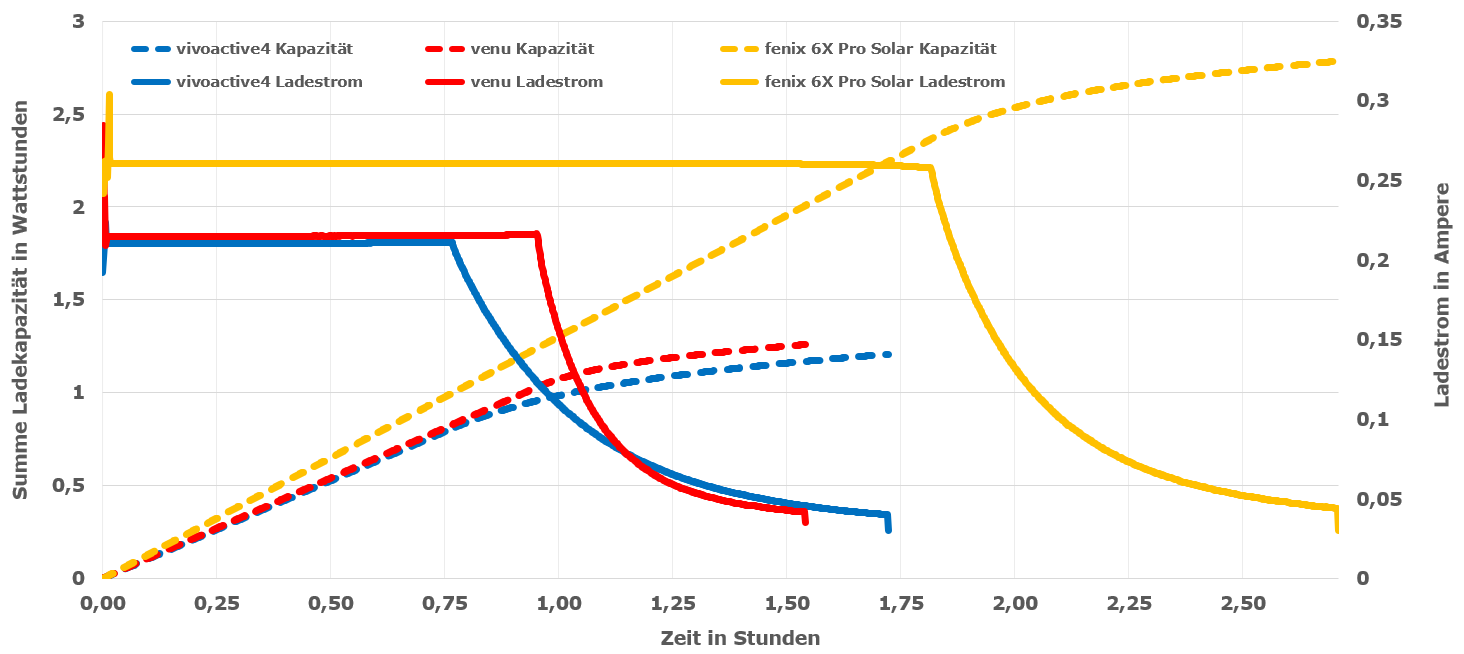

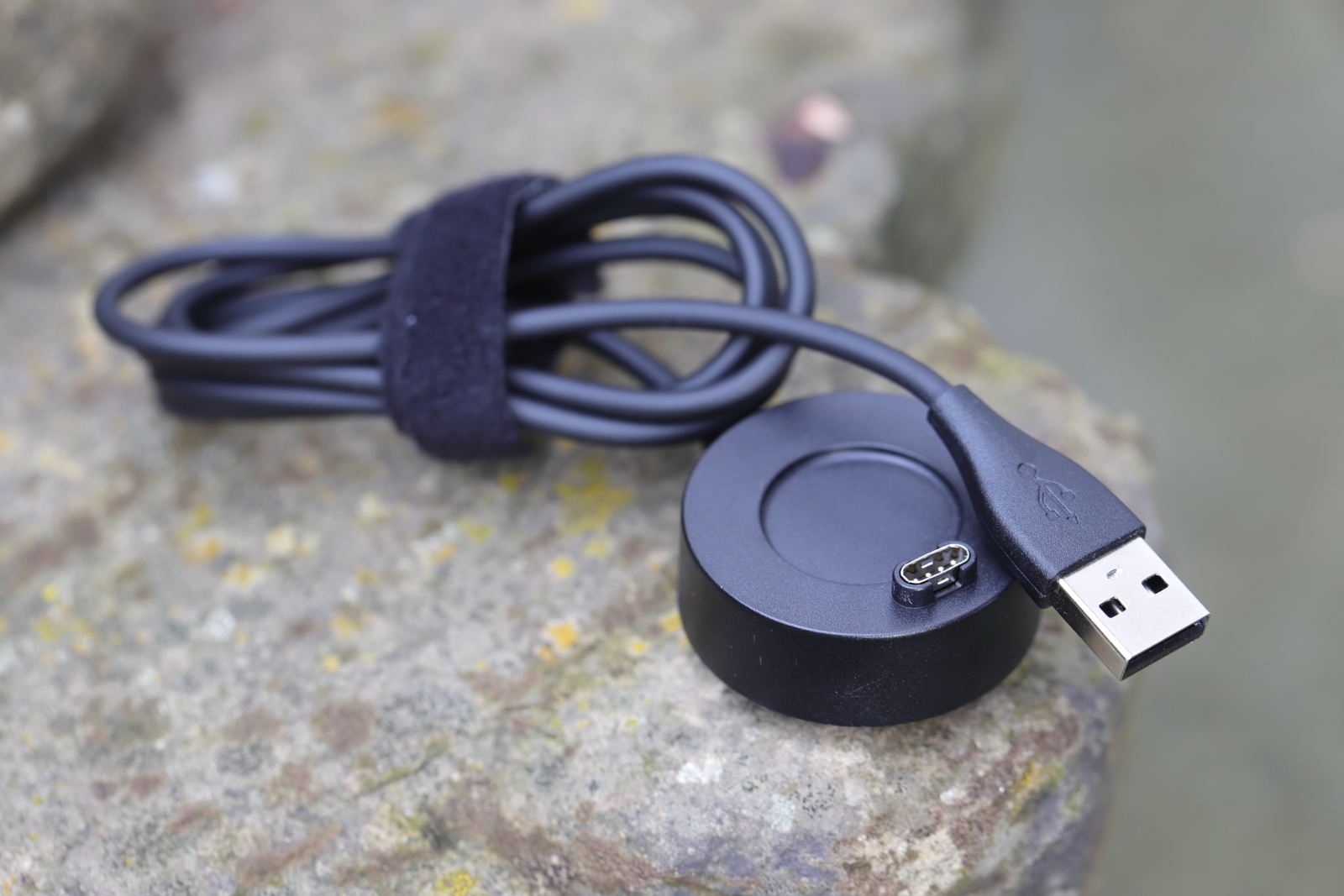

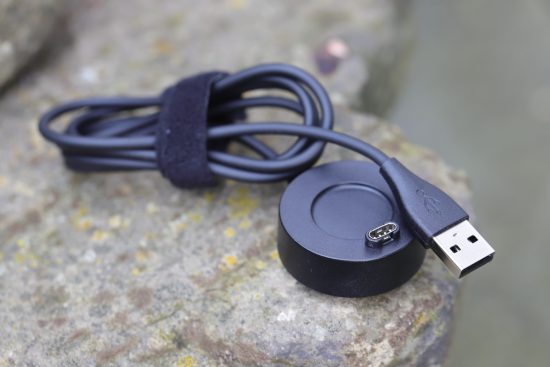

Beide Uhren werden über ein ziemlich kurzes USB-Ladekabel geladen, welches über einen 4-Pin-Anschluss auf der Rückseite angesteckt wird. Das USB-Kabel ist gleichzeitig Sync-Kabel zum Datenaustausch mit dem Computer. Es handelt sich um denselben Anschluss wie schon bei der vivoactive 3 Music, womit zwar ein Laden während der Nutzung am Arm nicht möglich ist, dafür wiederum alle Uhren mit einheitlichem Kabel geladen werden können, weil keine gerätespezifischen Ladeschalen wie früher eingesetzt werden. Apropos, wir testen gerade eine Möglichkeit, die Uhren auch direkt am Arm und unterwegs laden zu können. Hier vorerst der Link zu dem CAVN-Ladegerät. Der Test erscheint bald.
CAVN-Ladegerät (links) sorgt unterwegs für ausreichend Power auf Garmin vivoactive 4 (rechts)
Wir haben folgende Ladeströme, Ladezeiten und Kapazitäten (benötigte Energie zum Laden der Uhr) gemessen:
Das Diagramm zeigt, dass die Garmin venu beim Laden etwas mehr Energie aufnimmt als die vivoactive 4. Ob man daraus schließen kann, dass der in der Garmin venu verbaute Akku eine größere Kapazität hat, wäre allerdings gewagt. Der höhere Ladestrom lässt eher vermuten, dass die Uhr eben auch während des Ladevorganges durch das aktivierte AMOLED-Display mehr Energie verbraucht. Die Akkus beider Uhren sind daher vergleichbar und erreichen gegenüber einer fenix 6X Pro Solar knapp die Hälfte der Kapazität. Die Ladezeit der Uhren liegt zwischen einer Stunde und 30 bzw. 45 Minuten.
Zusammenfassend kann man sagen: Das AMOLED-Display der Garmin venu ist in Bezug auf seinen Energieverbrauch kein echtes Argument gegenüber der vivoactive 4 mit MIP-Display, wenn es um die relative kurze Nutzung während einer GPS-Aktivität geht. Bei der alltäglichen Nutzung im Smartwatch-Modus verkürzt sich die Laufzeit bei häufiger Aktivierung des AMOLED-Displays gegenüber der vivoactive 4 etwas, wobei die Nutzung der Always-on-Funktion (reduzierte Displayanzeige) weniger Energie verbraucht als eine intensive Nutzung des Displays im normalen Modus.

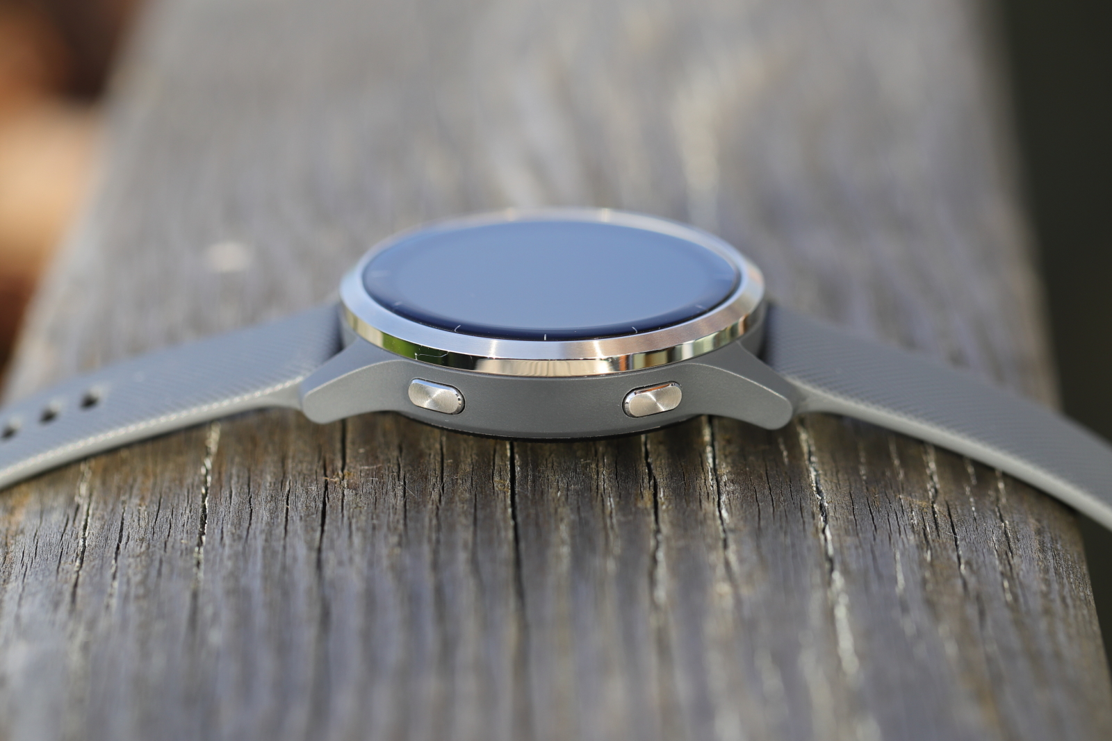

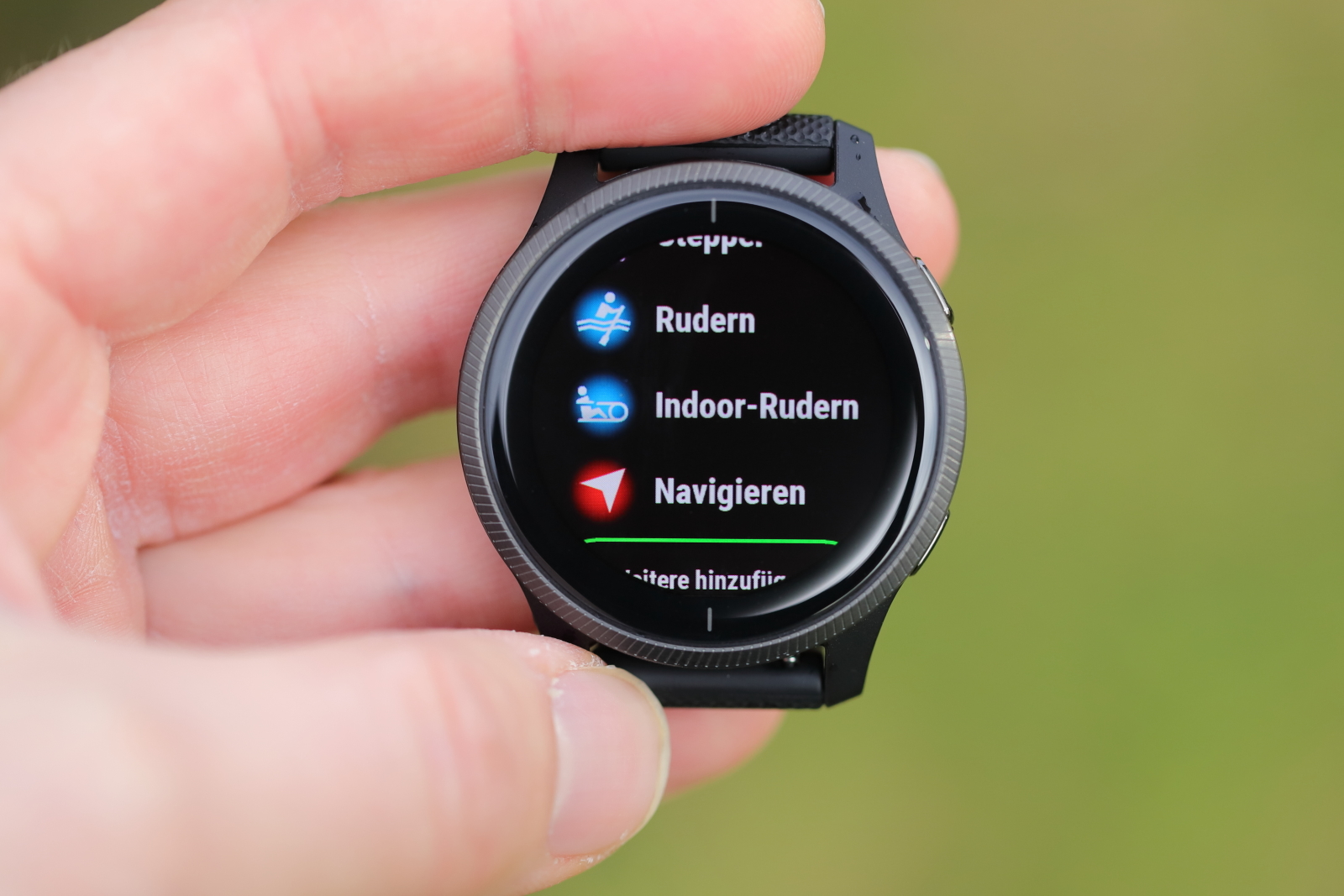

Um auf den drei Fitness-Smartwatches innerhalb der Menüs, Seiten und Funktionen zu wechseln, kann mittels zweier Tasten oder wie gehabt per Wischgeste gesteuert werden. Aufgeweckt wird die venu entweder durch ein energisches, doppeltes Tippen auf das Display, was schon eher einer Erschütterung gleichkommen muss, damit das klappt – zumindest auf unserem Gerät – oder durch Drehen des Handgelenks zum Körper hin. Zweites funktioniert ebenfalls auf den beiden vivoactive-4-Varianten ziemlich gut und ausreichend empfindlich. Im Gegenteil zur venu reicht der vivoactive 4 lediglich eine leichte Berührung des Touchscreens zum Aufwachen, kein doppeltes Tippen, was sich wiederum in der Nacht als ein kleines Problem entpuppt, wie wir nachträglich feststellen.
Im Zuge des neuen Bedienkonzeptes hat Garmin seinen aktuellen Fitness-Uhren an der rechten Seite (wieder einmal) zwei Knöpfe anstelle von nur einem spendiert. Schon immer hatte die vivoactive, bis auf den Vorgänger vivoactive 3, zwei Tasten. Die Funktion der oberen Taste ist wie üblich und ohne Veränderung geblieben, indem durch längeres Drücken der oberen Taste das Steuerungsmenü mit einigen Kurzwahltasten aufgerufen wird und durch kurzes Drücken die installierten Aktivitäten erscheinen (mehr zu Aktivitäten im Abschnitt Fitness-Funktionen und Training).
Garmin vivoactive 4, Steuerungsmenü (links), Garmin venu, Aktivitäten (rechts)
Die untere Taste dagegen hat in der Regel eine Zurück-Funktion, um aus einem Menü wieder zurückzukommen. Das ist in dem Augenblick praktisch, sobald man Handschuhe trägt und nicht zurück wischen kann. Ein langes Drücken der unteren Taste öffnet die allgemeinen Einstellungen bzw. die weiteren Einstellungen des jeweiligen Widgets, in dem man sich gerade befindet. Tatsächlich ist sowohl die Menüstruktur der Garmin-Fitness-Smartwatches als auch die neue Zwei-Tasten-Benutzerführung intuitiv und leicht zu erlernen.

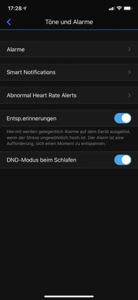

Für die Nacht kann im Steuerungsmenü der DND-Modus (Do Not Disturb) zusammen mit der Display-Sperrfunktion aktiviert werden. Zum einen, weil man auf diese Weise keine Aktivitäten versehentlich startet und zum anderen weil dann keine nächtlichen Benachrichtigungen eingehen können. Einige bevorzugen es, ihr Smartphone nachts in den Flugmodus zu setzen. In dem Fall kann der DND-Modus vernachlässigt, dafür aber, ebenfalls über das Schnellzugriffsmenü, die Telefonkopplung ausgeschaltet werden, damit die Uhr nicht ständig die Bluetooth-Verbindung aufzubauen versucht. Praktisch ist, dass sich der DND-Modus während der Schlafenszeit automatisch aktivieren lässt, das geht in der Garmin Connect App in den Geräteeinstellungen im Menü Töne und Alarme.
Um zu verhindern, dass sich der Bildschirm der Garmin venu während des Schlafs einschaltet, sind die Einstellungen „Always-on“ und „Gesten“ während des Schlafffensters deaktiviert. In den Standard-Einstellungen ist das Zeitfenster von 22 Uhr bis 6 Uhr vordefiniert. Störend empfanden wir hingegen das nachtaktive Auftreten der vivoactive 4 und 4s, trotz gesperrtem Touchscreen, Schlafffenster-Aktivierung und DND-Modus. Berührt man beispielsweise als Seitenschläfer in der Nacht das Display mit der Wange, geht die Hintergrundbeleuchtung der beiden GPS-Uhren an. Daran ändert auch die Eingabe der normalen Schlafzeit und Aufstehzeit in der Garmin Connect App nichts. Wir haben keine Möglichkeit gefunden, die Uhr nachts so in den Schlafmodus zu versetzen, dass diese nicht so leicht von alleine angeht. Dabei bietet sich der DND-Modus förmlich an, diesen so zu ändern, dass er gleichzeitig ein Schlaf- und Kinomodus mit gesperrtem Display und deaktiviertem Touchscreen sein kann. So könnte ein kurzer doppelter Knopfdruck der unteren Taste den Schlafmodus alias DND-Modus aktivieren, denn diese Kombination der unteren Taste hat zurzeit keine Funktion bzw. ist nicht belegt. Zudem wäre es denkbar, um in der Nacht trotz deaktiviertem Bildschirm noch die Uhr ablesen zu können, mit einem kurzen Knopfdruck auf die untere Taste die Displaybeleuchtung einzuschalten und idealerweise durch erneutes Drücken der unteren Taste wieder auszuschalten, wie es sogar bei der vivoactive 1 noch möglich war. Wir werden sehen und harren der Dinge, die da mit weiteren Updates kommen mögen…

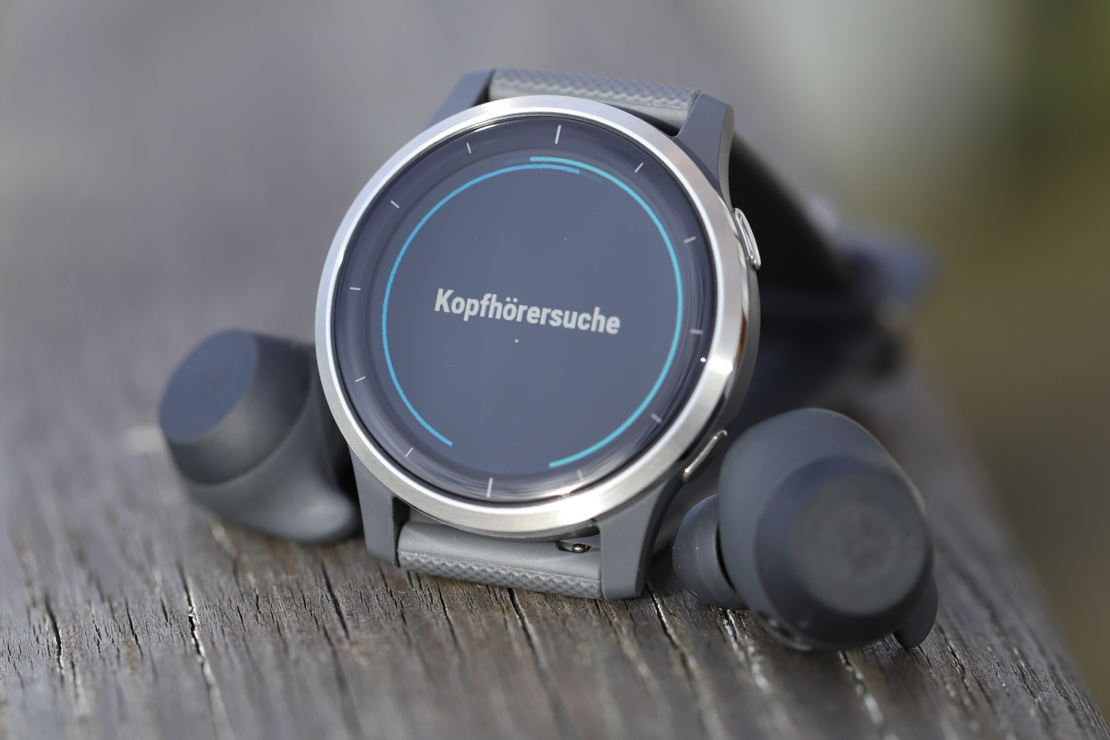

Obligatorisch für das Herunterladen der Playlisten ist es, die Uhren schon zuvor mit Bluetooth-Kopfhörern und einem WLAN-Netzwerk verbunden zu haben (WLAN-Einrichtung erstmals über Garmin Connect App). So viel zur Theorie. Die Garmin vivoactive 4s machte sich nicht viel aus dieser Theorie und verweigerte alle unsere Versuche, Musik von Deezer herunterzuladen. Obwohl die Connect App mit der vivoactive 4s verbunden war, fehlte einfach das Synchronisations-Symbol (siehe Foto unten) bei Auswahl des Musikanbieters. Und ohne Fehlermeldung konnten wir keine Ursache ermitteln. Erst nach Aus- und Einschalten der vivoactive 4s meldete Deezer in der Connect App, es gäbe keine Bluetooth-Verbindung, wobei die Connect-Startseite stets eine Verbindung anzeigte und diverse Daten synchronisierte. Erfolg brachte schließlich das Neuaufsetzen der Uhr und diverse Neustarts der Connect App. Jetzt erschien zum Glück das Symbol zum Synchronisieren auf der vivoactive 4s. Die weiteren Schritte zur Anmeldung mit den Deezer-Kontodaten in der Garmin Connect App liefen glatt. Offenbar sind unsere Probleme auf die instabile Bluetooth-Konnektivität zur Connect App, genauer gesagt zu den installierten Musikanbieter-Apps innerhalb von Garmin Connect zurückzuführen. Die gute Nachricht: Unsere Testuhren Garmin venu und Garmin vivoactive 4 installierten anstandslos alle Playlists ohne Verbindungsschwierigkeiten.
Im Übrigen hatten wir auch Pech beim Testen der Verbindung zu unseren JBL-Bluetooth-Kopfhörern. So sendet die vivoactive 4s immerzu ein leises Knackgeräusch in gleichmäßigen Abständen und die Bluetooth-Verbindung bricht regelmäßig kurz weg. Als Gegentest und zur Entlastung der Kopfhörer haben wir die gleichen Lieder direkt über das Smartphone von Deezer gestreamt. Alles sauber und keine Verbindungsabbrüche. Abhilfe kann eine wiederholte Einrichtung der Kopfhörer schaffen. Hierfür entfernt man die Kopfhörer von der Uhr, startet sie neu (Ein-Aus-Taste). Die Musikqualität auf der venu und vivoactive 4 ist einwandfrei. Die Bluetooth-Verbindung bricht ebenfalls öfters kurz weg, immerhin gibt es keine Knackgeräusche zu hören.
vivoactive 4 sucht nach Bluetooth-Kopfhörern
Trotz der kleinen Ungereimtheiten sind wir davon begeistert, Musik beim Joggen frei vom Smartphone zu hören. Weiter so! Die Verbindungsschwierigkeiten mit Bluetooth-Kopfhörern wird Garmin einerseits schon gelöst bekommen und andererseits attestierten andere Redakteure in ihren soliden Tests eine zuverlässige Verbindung. Je nach Tagesform hatten wir auch das Glück, dass das Bluetooth stabil durchhielt.

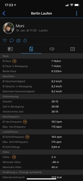

Fitness-Funktionen

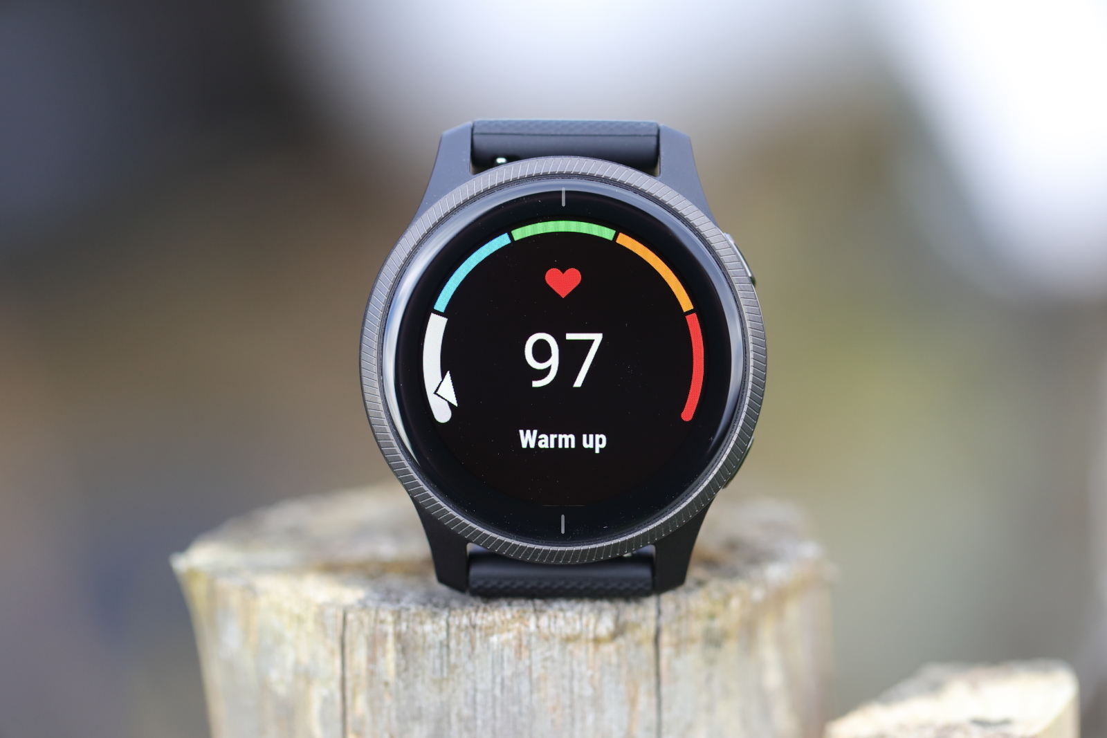

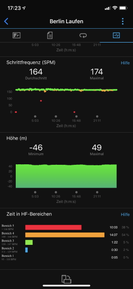

Als Fitness-Tracker erfassen die venu und die vivoactive-4-Uhren verschiedene Daten und Werte, mit welchen die eigene Bewegungsintensität immer im Fokus bleibt. Zu diesem Zweck kann und sollte man das mächtige Garmin Connect Tool samt den üppigen Gesundheitsstatistiken anzapfen und viele Einstellungen und Menüs der GPS-Smartwatches über die Webseite oder über die App Garmin Connect Mobile für Smartphones bearbeiten. Die Synchronisation der Einstellungen erfolgt in beide Richtungen, sowohl von der App zur Uhr als auch umgekehrt.
Wir haben Garmin Connect in diversen anderen Garmin-Smartwatch-Tests ausführlich betrachtet und schildern hier deshalb lediglich kurz in Bildern, welche zahlreichen Funktionen möglich sind. Fakt ist: Die Garmin Connect App ist zeitintensiv, aber erforderlich für diverse Einstellungen, und mit den ergänzenden Hinweisen von Garmin ist die Funktionlität der App relativ leicht erlernbar. Wer auf andere Analyse-Tools als Garmin Connect ausweichen möchte, der kann alternativ die Plattformen und Anbieter von Trainings-Apps wie Strava, Endomondo oder MapMyFitness verwenden.

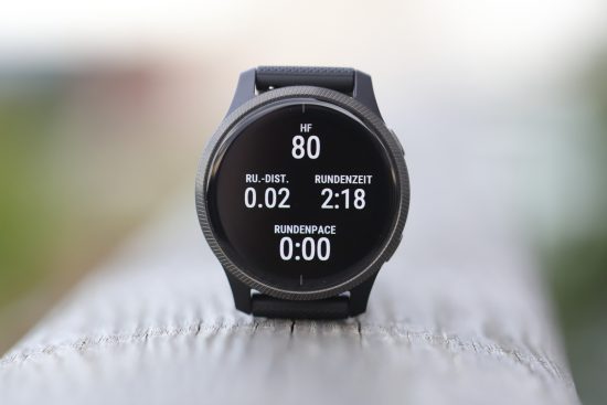

venu, HR-Überwachung beim Training

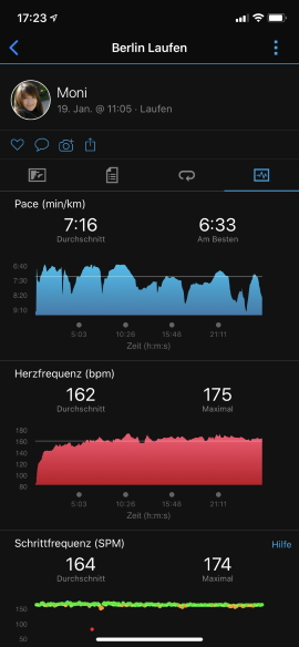

Garmin Connect: Auswertung und Einstellungen zur Gesundheit
Zu den vielen Funktionen des Fitness-Tools Garmin Connect gehören das Einrichten von Benachrichtigungen, Entspannungserinnerungen, dem DND-Modus, das Installieren und Konfigurieren von Widgets, Displaydesigns, Datenfeldern oder den Symbolen des Steuerungsmenüs sowie das Sortieren und Favorisieren von Aktivitäten und Widgets, um nicht die Übersicht zu verlieren.
Garmin Connect, Geräteeinstellungen (Bilder 1-3) und Steuerungsmenü-Konfiguration

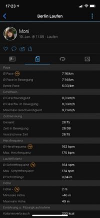

Gespeicherte Fitnessaktivitäten und Gesundheitsdaten werden analysiert und auf Wunsch per Feed mit Freunden geteilt oder optional für gleichgesinnte Sportler freigegeben. Die aufgezeichneten Aktivitäts- und Trainingsdaten wie Schrittanzahl, Distanz, gestiegene Stockwerke, Schlafdetails, Herzfrequenz, Stresslevel, Intensitätsminuten, Atmung, Kalorienverbrauch und Kalorienaufnahme in Verbindung mit MyFitnessPal u. v. m. werden in Darstellungen, Grafiken sowie Zeitleisten aufbereitet und dienen nicht allein zur Analyse, sie können auch angepasst werden. Neu sind die Daten für Body Battery, Atmung und Pulsoxymeter. Dazu später mehr.
Garmin Connect Fitnessdaten im Detail

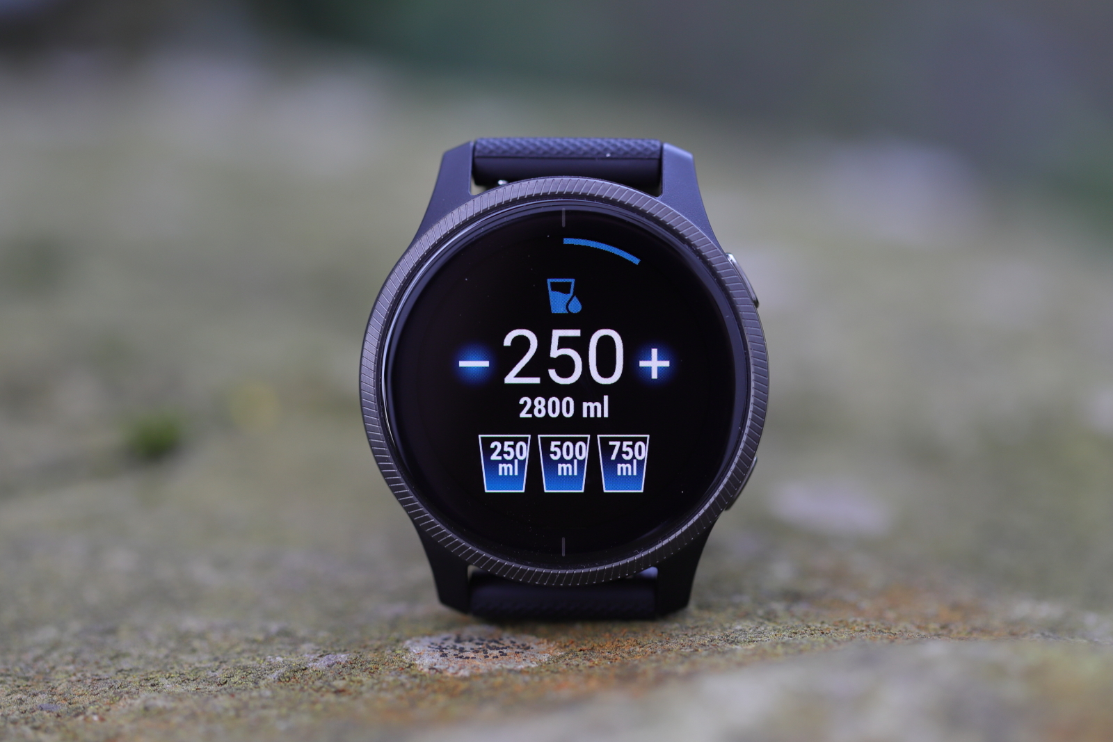

Trink-Tracker und Wasserkonsum
Bedauerlicherweise hat in unserer Testphase der Trink-Tracker zur Flüssigkeitsaufnahme auf beiden vivoactive-Uhren nicht funktioniert, wahrscheinlich aufgrund der Kopplungsschwierigkeiten mit Garmin Connect  und allgemeiner Bluetooth-Probleme – dabei haben wir uns schon gefreut, das neue Widget zu testen. Zum Glück konnten wird den Trink-Tracker schließlich auf der Garmin venu ausprobieren. Um die Trink-Erinnerungen zu erhalten, ist es wichtig, sowohl die Alarme des Fitness-Tracker, die Zielalarme als auch die Alarme für das Trink-Widget selbst einzuschalten. Das geht, indem man sich auf der Smartwatch im Trink-Widget befindet und mit einem unteren, langen Tastendruck die Einstellungen aufruft.
Dort können drei Trinkgefäßgrößen definiert werden, damit jeder die Größe seiner Lieblingstasse festlegen kann. Der Erinnerungsalarm zum Trinken kann stündlich oder alle zwei Stunden eingerichtet werden. Unserem Verständnis nach ist die Erinnerungsmeldung jedoch sprachlich etwas seltsam übersetzt, aber noch verständlich. Die Erinnerung lautet „Ins Trinkprotokoll aufnehmen“? Bestätigt man die Meldung, springt die Ansicht ins Trink-Widget, wo man per Pluszeichen angeben kann, wie viel man getrunken hat. Unser Vorschlag zur Trink-Aufforderung wäre: „Hast du schon etwas getrunken?“ oder „Trinkalarm! Trink mal was!“
Garmin venu, Trink-Widget

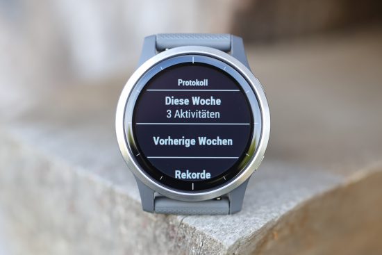

Keine Änderungen konnten wir an der soliden Genauigkeit der Schrittzählung feststellen. Bewegungen und Schritte erkennen die venu-Smartwatch und die beiden vivoactive 4 auch ohne gestartete Aktivität und GPS-Empfang per Beschleunigungssensor. Dieser zählt Schritte erst ab ca. 8 bis 10 zusammenhängenden Schritten und verhindert auf diese Weise eine Fehlerkennung von kurzen Handbewegungen im Alltag, hat aber den winzigen Nachteil, dass kurze Wege mit wenigen Schritten, wie vom Bürostuhl zum Drucker, nicht summiert werden.
Am Ende zählt aber, dass die Gesamtheit der Schritte eine verlässliche Orientierung über den eigenen Aktivitätsumfang bietet, wobei die zurückgelegte Distanz nicht mehr auf den Fitness-Uhren, sondern allein in Garmin Connect in der Schritte-Auswertung dargestellt wird. Natürlich motivieren die drei neuen Garmin Fitness-Tracker altbekannt über optische, akustische und haptische Inaktivitätsalarme, um die automatischen oder die manuell definierten Tages- oder Wochen-Fitnessziele zu erreichen.
vivoactive 4, Protokoll
Zu den Schritten und gestiegenen Stockwerken rechnen Garmin Smartwatches noch den Grundumsatz (Kalorien im Ruhezustand) und die durch Bewegung aktiv verbrannten Kalorien hinzu. Beide Werte werden auf der venu und der vivoactive-4-Serie angezeigt. Die durchgängige Messung der Herzfrequenz erlaubt eine genauere Berechnung des Kalorienverbrauchs als z.B. nur über die Erfassung der Schritte und Bewegung möglich wäre. So führt eine erhöhte Herzfrequenz während sogenannter Aktivminuten sogar bei schrittarmen Aktivitäten wie Gartenarbeit zur Steigerung der Aktivkalorien. Darüber hinaus kann man seine aufgenommenen Kalorien über die App MyFitnessPal in Garmin Connect synchronisieren.

Herzfrequenz und Pulsoxymeter
Garmin verbaut in der vivoacitve 4 und venu wie in der fenix 6 Serie, in der MARQ und der Forerunner 245/945 erstmals einen neuen optischen Sensor zur Herzfrequenzmessung. Auf der Uhrenrückseite kommen nun anstelle von drei kleineren LEDs, zwei große LEDs zum Einsatz. Der neue Sensor der sogenannten dritten Generation soll schneller und präziser arbeiten und sogar unter Wasser beim Schwimmen verwendet werden können. Wir haben den neuen Sensor bereits vor diesem Test in der Garmin fenix 6X Pro beim Lauftraining ausgiebig unter die Lupe genommen und gleichzeitig mit den Werten eines HR-Brustgurts verglichen. Wie sich das neue HR-Tracking unter Wasser verhält, konnten wir nicht testen.
vivoactive 4, HR-Sensor leuchtet grün
Das Resümee unseres damals aufwändigen Tests ist in dem Artikel Garmin fenix 6-Serie optischer HR-Sensor im Test festgehalten und wird in dem Video Garmin fenix optische Herzfrequenzmessung im Test im Detail erklärt. So viel sei gesagt, im Ergebnis konnte Garmin mit dem neuen optischen Herzfrequenzsensor eine erhebliche Verbesserung der Herzfrequenzmessung erzielen. Besonders im normalen Lauftraining mit langsamem Tempoanstieg kommt in unserem Test die Genauigkeit der optischen Herzfrequenzmessung den Werten eines HR-Brustgurts zuverlässig nahe, wobei man mindestens die ersten fünf Minuten der Aufwärmphase ausklammern muss, da in diesen Minuten bislang kein optischer HR-Sensor überzeugen konnte. Glasklar in einem unbefriedigenden Bereich liegen die großen Abweichungen bei Intervalltrainings oder Sporttrainings, die einen schnellen Tempoanstieg aufweisen. Weitere Details aber auch Infos rund um Grundsätzliches zur optischen Messung, beispielsweise wie die optische HR-Messung funktioniert, findet ihr im oben verlinkten Video oder Test der fenix 6 Serie.
Gleich geblieben ist demgegenüber Garmins Elevate-Technologie für die Herzfrequenzmessung. So messen Garmins Fitnessuhren bei einem gestarteten Training häufiger den Puls, weil dann der Pulsmesser dauerhaft eingeschaltet ist, andernfalls erfolgt eine automatisierte Messung bzw. wenn durch den Beschleunigungssensor ein erhöhter Bewegungsgrad festgestellt wird. Wird das Herzfrequenzwidget aufgerufen, findet ebenfalls automatisch eine manuelle Messung statt. Im HF-Widget können ein 4-Stundenverlauf, die niedrigste und höchste Herzfrequenz sowie die Durchschnittswerte einer Woche aufgerufen werden.

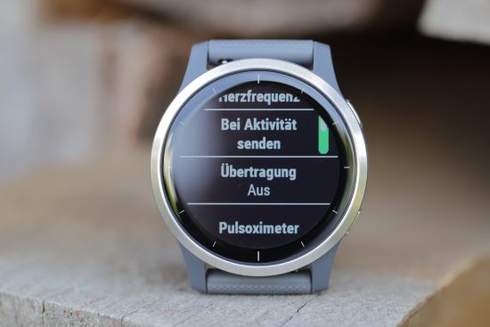

vivoactive 4, HR-Alarme und Pulsoxymeter-Einstellung
Der Pulsoxymeter ist prinzipiell eine nette Funktion – nur nicht für jedermann von gleicher Wichtigkeit. Der Sensor misst den Sauerstoffgehalt im Blut und gibt damit Informationen über eine eventuelle Mangelversorgung und Atemstörungen (Atemaussetzer) beispielsweise während des Schlafs (bei Schnarchern) oder in der Sportfliegerei in großen Höhen. Viel mehr Anwendungsfälle gibt es nicht. Entweder man nutzt den Pulsoxymeter aus medizinischen Gründen zur regelmäßigen Kontrolle oder im Extremsport wie der Sportfliegerei und dem Bergsteigen.
Die Aktivierung des Herzfrequenzsensors und Pulsoxymeters verkürzt die Batterielaufzeit der Smartwatches. Der Pulsoxymeter kann ausschließlich bei parallel eingeschalteter Herzfrequenzmessung verwendet werden, er lässt sich aber wahlweise ganz ausschalten oder nur bei Nacht aktivieren. Das spart einiges an Akku-Leistung: Bei über Nacht eingeschaltetem Pulsoxymeter verringert sich der Akkuzustand auf der Garmin vivoactive 4s um ca. 10 – 12 %, bei ausgeschaltetem Sauerstoffmesser bloß um rund 4 %.
Pulsoxymeter | Wens interessiert, wies funktioniert:
Der Pulsoxymeter misst die Sauerstoffversorgung des Körpers – oder genauer gesagt, zu wie viel Prozent die roten Blutkörperchen mit Sauerstoff versorgt sind – indem die Haut mit rotem Licht durchleuchtet und die Lichtabsorption überprüft wird. Eine mittels Pulsoxymeter gemessenen Sauerstoffsättigung von 95-100 % liegt im normalen Bereich, liegt diese unter 90 %, sollte ein Arzt aufgesucht werden, sofern Messfehler, wie weiter unten erwähnt, ausgeschlossen werden können.
Sauerstoffreiches und sauerstoffarmes Hämoglobin (Blutfarbstoff) hat abhängig vom Zustand unterschiedliche Färbungen, die technisch ausgenutzt werden: Der Pulsoxymeter verwendet rotes Licht und Nahezu-Infrarot-Licht, denn sauerstoffreiches Hämoglobin hat eine höhere Reflektion von rotem Licht als sauerstoffarmes Hämoglobin, welches mehr rotes Licht absorbiert und damit dunkler erscheint. Diesen Wert der charakteristischen Absorbtionsspektren von rotem und nahezu infrarotem Licht kann man addieren bei der Berechnung. Theoretisch absorbiert sowohl unsere Oberhaut als auch Lederhaut das rote Licht fast gar nicht, was der Methode dienlich ist. Praktisch gibt es verschiedene Hauttypen, die einen Einfluss auf die optische Absorption haben können. Genauso können kalte Hände oder niedriger Blutdruck die Messwerte verfälschen.
vivoactive 4, Pulsoxymeter leuchtet rot

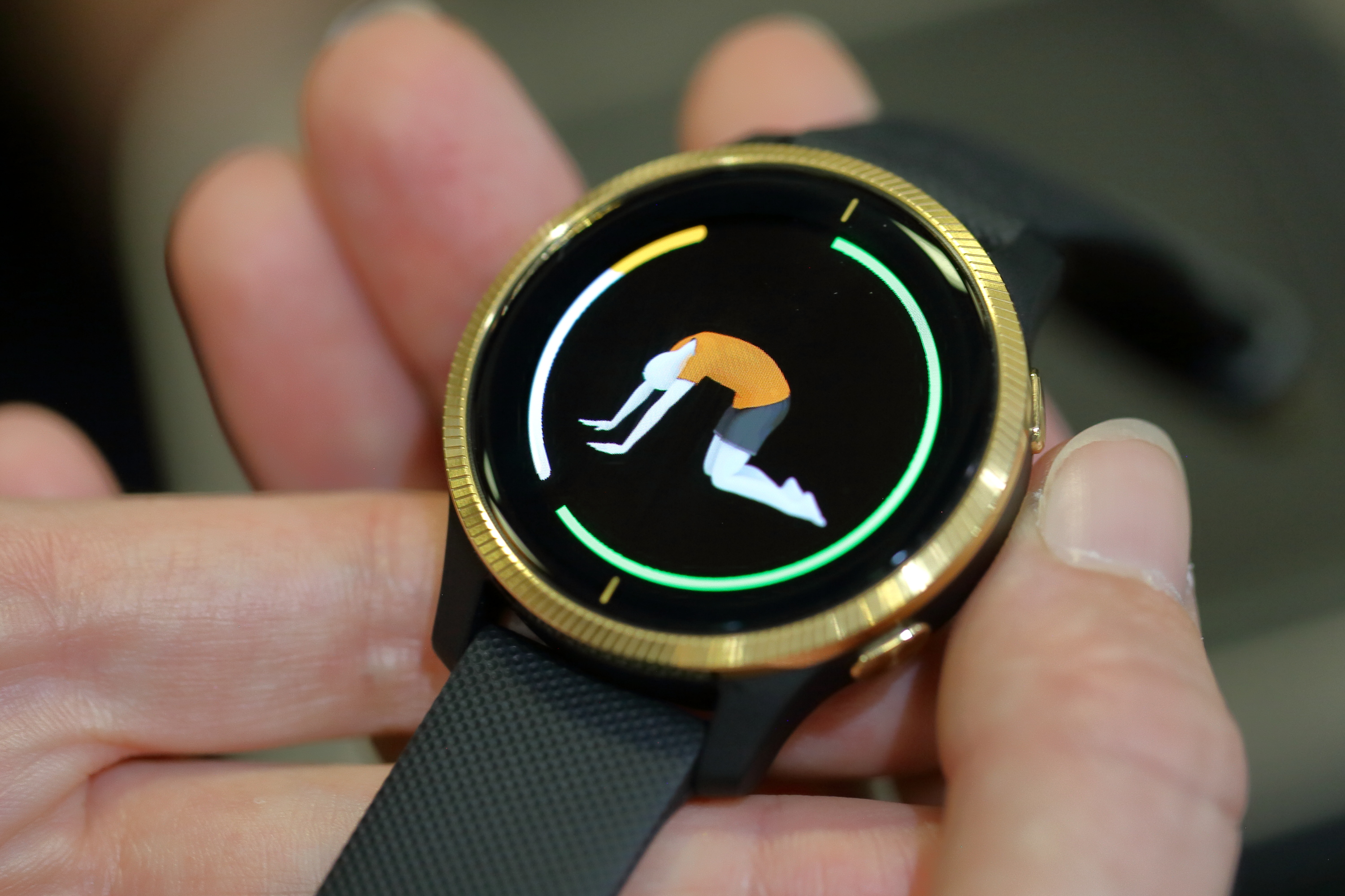

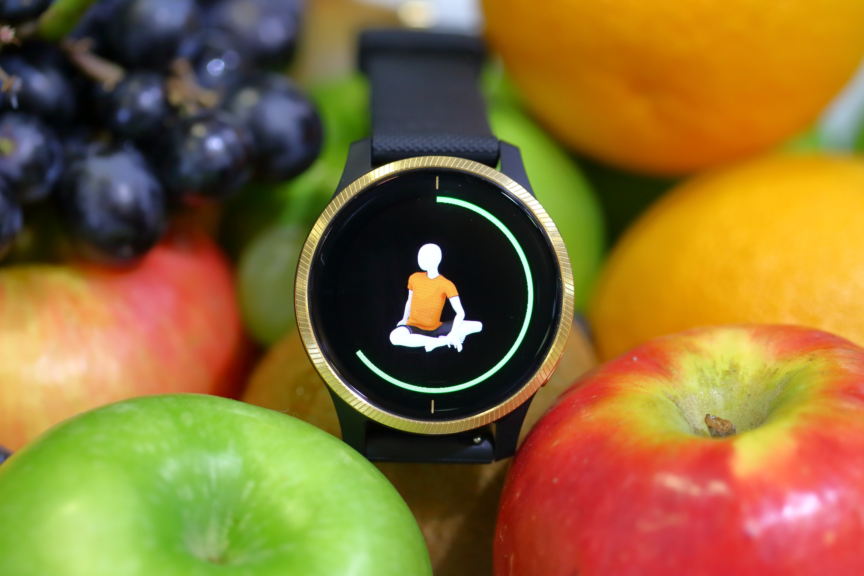

Das Motto dieses Kapitels lautet: Animationen machen Spaß, vor allem zwischendurch zu Hause am Heimarbeitsplatz. Die Workout-Animationen haben wir ausführlich getestet. Sie motivieren noch intensiver zum Aktivsein, denn vor allem im Home-Office gibt es keine strikt geregelten Pausen, weswegen man diese gelegentlich vergisst oder weniger häufig wahrnimmt.

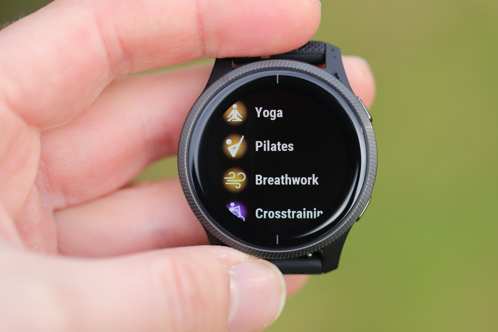

Zur Selbstmotivation bringen einen über 40 animierte Trainings. Mit Zeitintervallen für jeden Übungsschritt sowie Vibrationshinweisen bei Start und Ende zu den einzelnen Übungsabschnitten, führen die Animationsvideos durch das Trainingsprogramm. Sporadisch kommt es vor, dass bei Übungen, die jeweils beide Arme oder Beine abwechselnd trainieren sollen, lediglich ein Arm, also eine Seite, trainiert wird und die andere Seite übersprungen wird. Ansonsten sind die animierten Trainingseinheiten wirklich nett. Aber lassen wir Bilder und ein Video dazu sprechen:
Garmin venu mit AMOLED-Display und Workout-Animationen
Animationsvideo zum Yoga-Training auf der Garmin venu:

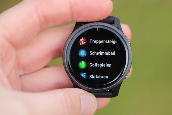

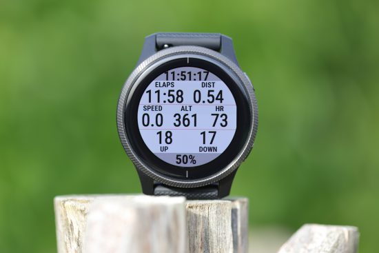

Nebst klassischer Sportuhr-Funktionen wie Stoppuhr oder Timer wurde der Funktionsumfang der vivoactive-4-Reihe und der venu im Bereich Fitnesstracking und Aktivitäten in einigen Punkten erweitert. Die Garmin-Uhren können wie bisher verschiedene Sportarten In- und Outdoor tracken, insgesamt etwa 22 vorinstallierte Sportarten, darunter ganz neu Pilates und Gartenarbeit und altbekannte wie Yoga, Schwimmen, Laufen, Krafttraining, Stepper, Skifahren, Golfen oder SUP. Für alle anderen Sportarten kann ein individuelles Profil erstellt werden. Dabei lassen sich bei allen Sportarten, auch bei den vorinstallierten, die Datenfelder nach Belieben konfigurieren.

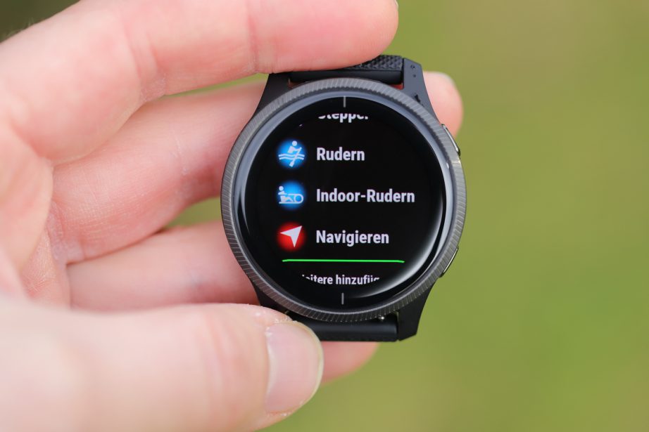

Garmin venu, vorinstallierte Aktivitäten
Einige mögen es als eine deutliche Einschränkung empfinden, dass man auf den neusten Modellen der Garmin venu und Garmin vivoactive-4-Reihe max. 3 Datenseiten konfigurieren und mitsamt der Herzfrequenz-Bereich-Skala max. 4 Datenseiten verwenden kann. Denjenigen seien die fenix-Multisport-Uhren oder die Forerunner-Modelle ans Herz gelegt, denn diese neuen Garmin Fitness-Uhren eignen sich für Einsteiger, die keine lückenlos umfassenden, sondern elementare Informationen zu ihrem Training schätzen. Wer nicht allein trainieren möchte, der kann sich von der venu oder vivoactive 4 per Garmin Coach-Widget coachen lassen, sowohl nach vorinstallierten, heruntergeladenen oder selbst definierten Trainingsplänen als auch in bestimmten Herzfrequenzbereichen.

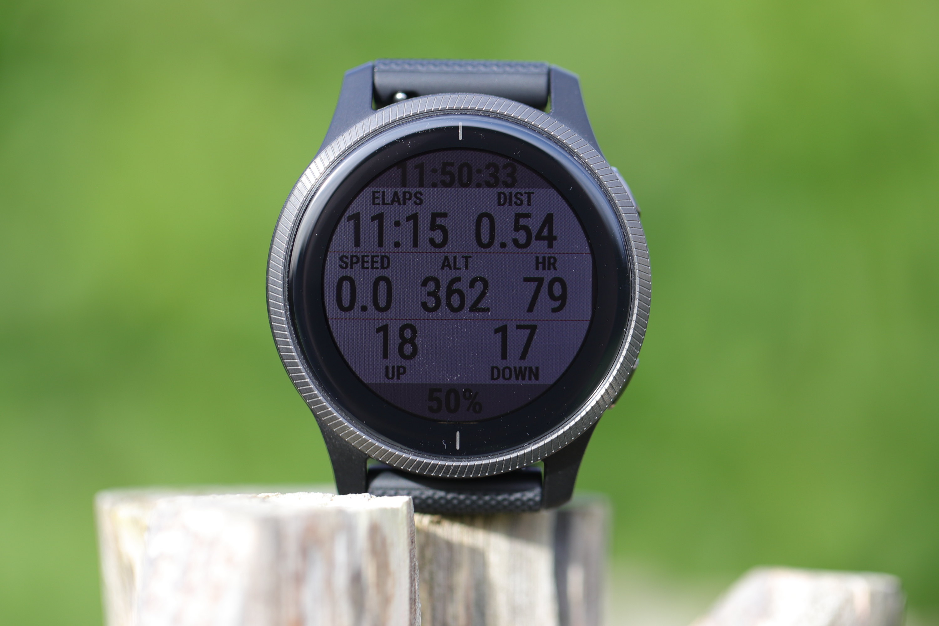

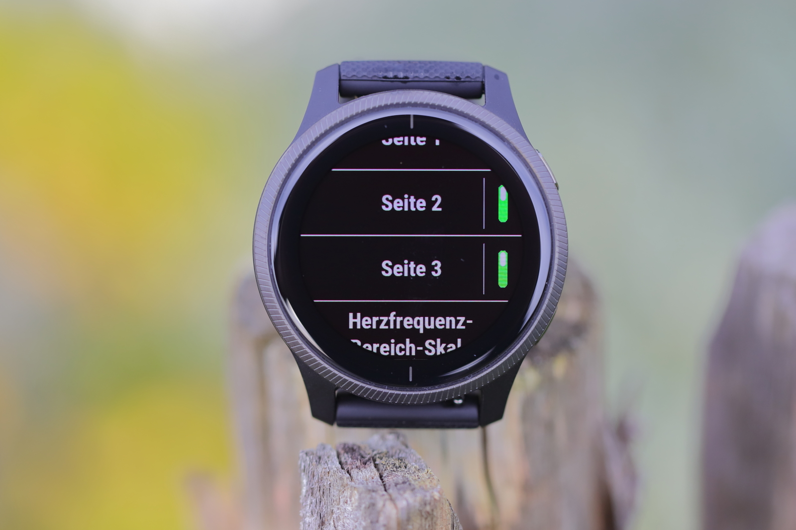

Garmin venu, Datenseiten (links) und Datenfelder (Mitte, rechts)

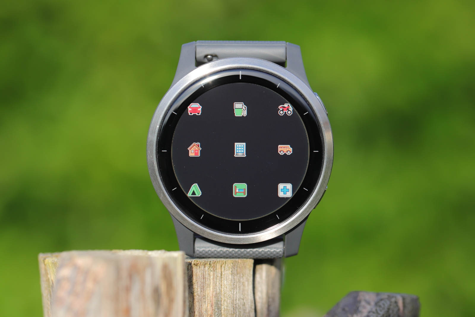

Die Garmin venu und vivoactive-4-Modelle verfügen über einen 3-Achsen-Kompass mit einer automatischen Kalibrierung und über ein integriertes GPS-Modul, womit man beim Outdoor-Training das Smartphone zu Hause lassen kann (mehr zur GPS-Genauigkeit). Die GPS-Navigationsfunktion kann Positionen speichern, dorthin navigieren und so den Weg nach Hause oder zum Auto finden, sofern man die Position z.B. als Zuhause gespeichert hat (Bild rechts). Die Navigation erfolgt mittels Kompasspfeil, welcher per Luftlinie in die Richtung der gespeicherten Position hinweist. Ähnlich verhält es sich mit der Funktion „Zurück zum Start“, mit welcher man wieder zur Startposition navigieren und die aufgezeichnete Strecke zurückverfolgen kann. Eine Tracknavigation wie bei der fenix-Uhr gibt es leider nicht.
Garmin venu, Navigation starten (links), Position als Favorit speichern (rechts)

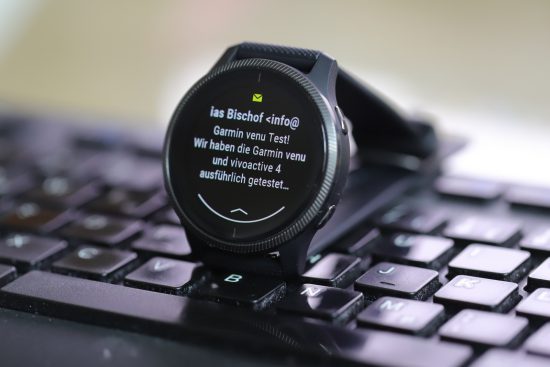

Nicht so viel Neues können wir über die Smartwatch-Features berichten. In Verbindung mit dem Smartphone – gesetzt den Fall, diese läuft stabil wie auf der venu und vivoactive 4 – zeigen die Uhren Benachrichtigungen über Software-Updates, versäumte Anrufe und Nachrichten an. Diese Benachrichtigungen können kurz, mittel oder lang angezeigt werden. Schön wäre es, wenn ein dauerhafter Erinnerungshinweis angezeigt würde, damit ein verpasster Anruf, den man in einer geschäftlichen Besprechung nicht annehmen konnte, nicht in Vergessenheit gerät. Zum Glück gibt es Widgets, die dieses Feature anbieten, allerdings mit dem Risiko, dass diese dann nicht mehr für das AMOLED-Display gegen den Burn-in-Effekt optimiert sein könnten.
Charmant finden wir die Verbesserung des Wetter-Widgets auf den Garmin-Uhren, welche nicht mehr allein die aktuellen Wetterdaten, sondern mit Touch auf die Wetteranzeige ebenfalls eine 12-Stunden-Wetterprognose anzeigen. Wischt man in der Ansicht weiter nach unten, erscheint die 5-Tages-Wettervorhersage. Da geht doch die Sonne bei uns auf.
Garmin venu, Smart Notifications (links), Wetterdaten (rechts)

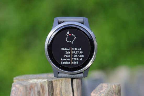

Garmin venu (links), Garmin vivoactive 4 (rechts)

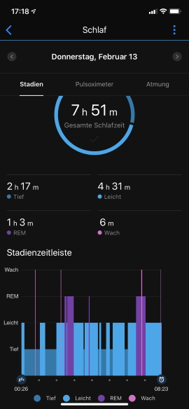

  8. Nachdem ich diesen Bericht gelesen habe, habe mir vor einer Woche die Venu gegönnt. Ich bin mit Garmin und deren App bereits schon länger vertraut (Edge 1000 Radcomputer).
    Die Uhr an sich ist super. Nur die für mich sehr wichtige Schlafanalyse passt überhaupt nicht: meine Schlafzeiten werden fast willkürlich angegeben (gestern war ich lt. der Uhr schon 3 Stunden früher als tatsächlich im Bett, obwohl ich wach war und mich auch bewegt habe) und Tiefschlaf wird seit Anfang an überhaupt nicht erkannt/angezeigt. In eurem Screenshot mit den Schlafdaten ist ein Tiefschlaf von über 2 Stunden zu sehen!
    Funktioniert die Schlafanalyse bei euch immer noch so gut oder mittlerweile auch nicht mehr (es gab wohl Updates seitdem)?
    Danke!
    1. Hallo. Welche Softwareversion ist denn bereits installiert? Ist in den Einstellungen unter System und Info zu finden. Ich schaue die Tage, ob bei uns noch alles korrekt getrackt wird.
      VG
    2. Folgende Erkenntnisse: Mit der Softwareversion 5.10 und einer einigermaßen korrekt eingestellten Schlafenszeit (über die Uhr unter DND oder Garmin Connect App) klappt das Schlaftracking recht gut. Der Tiefschlaf wird auch erkannt, allerdings schwanken die Zeiten ziemlich merkwürdig und es hapert hier und da an der korrekten Erkennung vor dem Zubettgehen und beim Aufstehen.
      Verbesserung brachte bei uns: Die Schlafenszeit-Einstellung so weit wie möglich der Realität anpassen, sie sollte nicht zu sehr abweichen. Auch erkennt die venu die Schlafenszeiten besser, wenn die Datenaufzeichnung auf „Jede Sekunde“ gestellt ist. Zumindest, wenn einem das Thema wichtig ist, kann man das Tracking damit verbessern.
