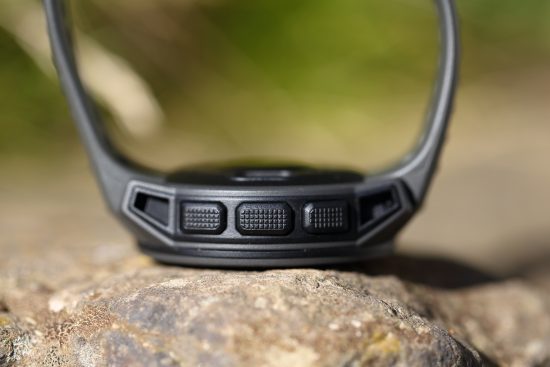

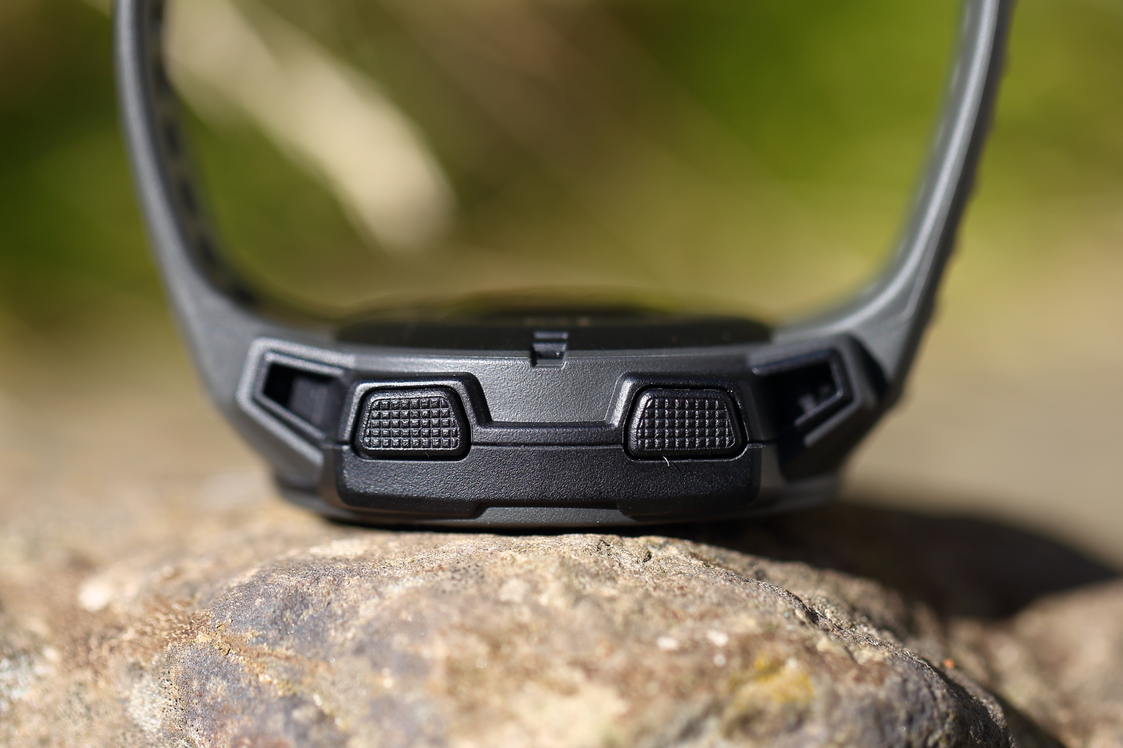

Im Gegensatz zur fenix 5-Serie sind die fünf Tasten nicht rund, sondern etwas größer, geriffelt und rechteckig. Die schwergängigen Tasten der fenix 5(X) waren in unserem Test ein Anlass zur Kritik. Mit der fenix 5 Plus-Serie hat Garmin die Tasten bereits verbessert. Dennoch sind die Tasten der Garmin Instinct unserer Meinung nach nochmals eine Steigerung. Die Tasten sind etwas leichter zu bedienen, haben aber dennoch einen knackigen und hör- und spürbaren Druckpunkt und sind dank der Größe gut zu treffen. Die Bedienung ist durch die guten Tasten weniger ermüdend und macht Spaß.

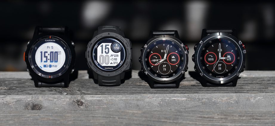

Vergleich frontale Sonne
Garmin fenix | Garmin Instinct | Garmin fenix 5 Plus | Garmin fenix 5X Plus
Vergleich seitliche Sonne
Vergleich Innenraum
Garmin Instinct ohne Displaybeleuchtung| Garmin fenix 5 Plus 100% Displaybeleuchtung| Garmin fenix 5X Plus 100% Displaybeleuchtung
Die Vergleichsbilder zeigen deutlich die Überlegenheit des Instinct MIP-Displays gegenüber der fenix 5 Serie. Die Helligkeit der Instinct in Innenräumen übersteigt selbst ohne Hintergrundbeleuchtung die der fenix 5 Serie mit voller Hintergrundbeleuchtung. Die fenix 5x Plus ist auf allen Bildern etwas dunkler, da hier das Saphirglas zum Einsatz kommt, welches zwar stabiler, aber weniger lichtdurchlässig ist.

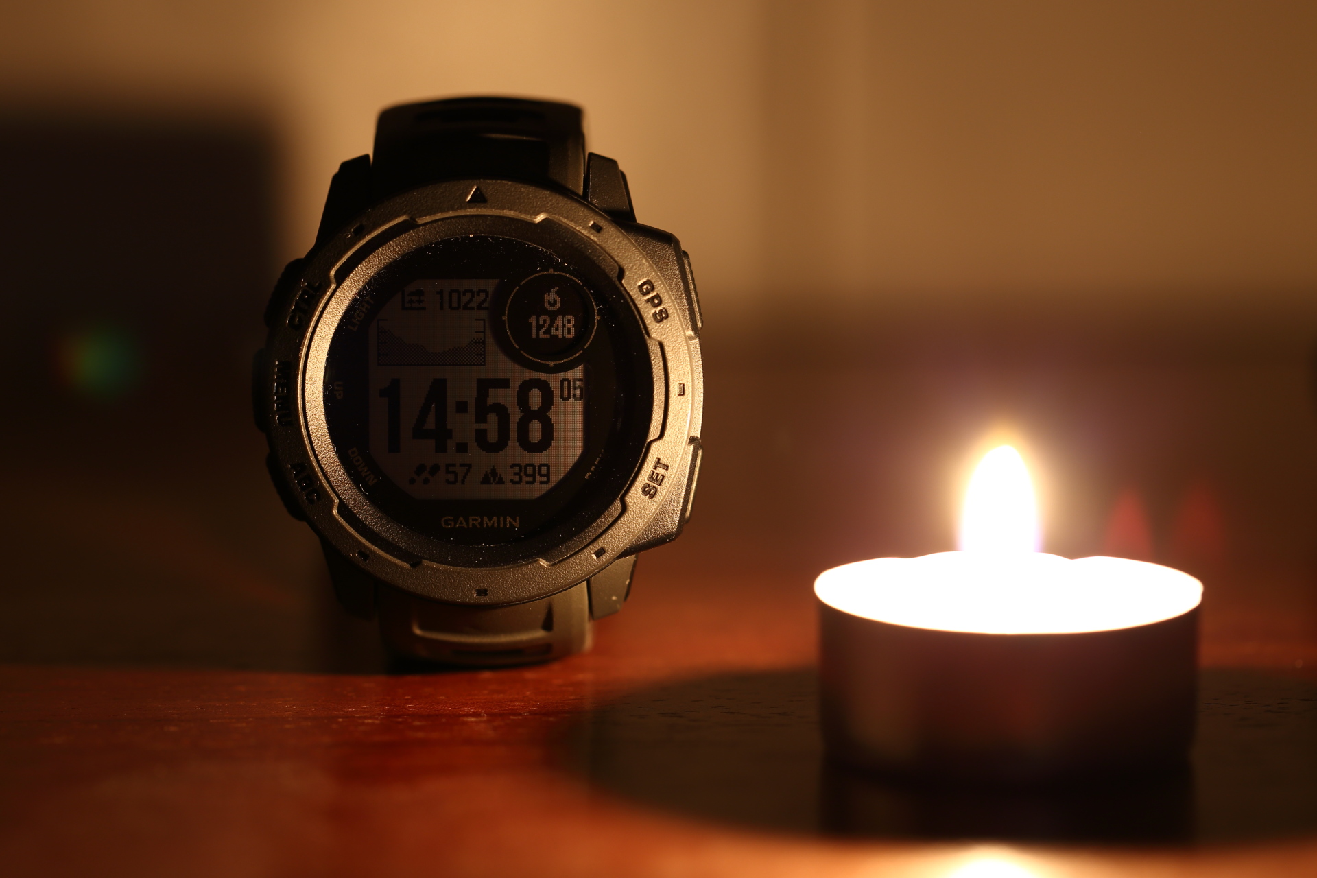

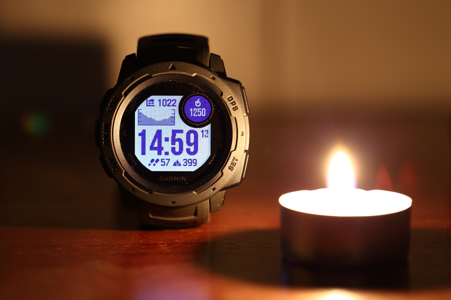

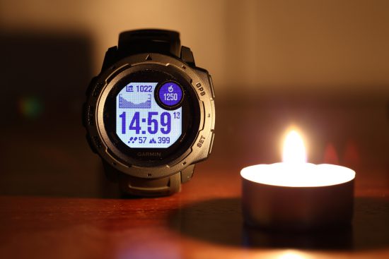

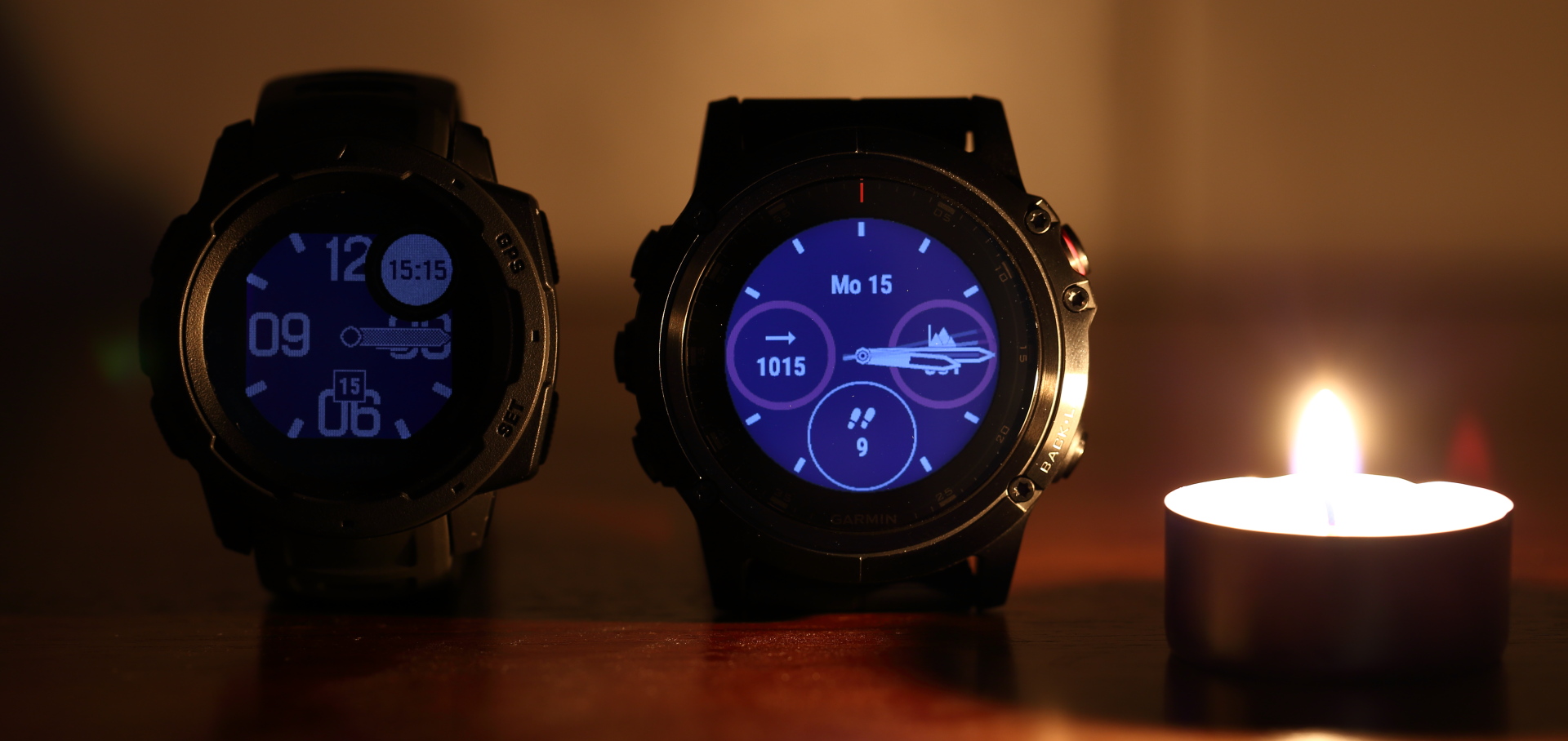

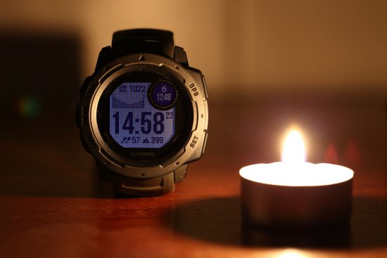

Displaybeleuchtung
Die Displaybeleuchtung kann bei völliger Dunkelheit manuell, per Geste, Tastendruck, Alarm oder nach Sonnenuntergang aktiviert und in der Helligkeit geregelt werden. Dabei lassen sich die Einstellungen getrennt für die Zeit während und außerhalb einer Aktivität tätigen. Die Hintergrundbeleuchtung kann zwischen 8 Sekunden bis 1 Minute oder dauerhaft aktiviert werden. Die folgenden Bilder sind mit Blende 4 (ISO200) und einer Belichtungszeit von 2 Sekunden aufgenommen und geben unserer Meinung nach den realen Eindruck gut wieder.
10% Hintergrundbeleuchtung
100% Hintergrundbeleuchtung
Eine fenix 5(X)-Plus ist ohne Hintergrundbeleuchtung bei der Helligkeit eines Teelichtes kaum abzulesen, ein Vergleichbild würde einfach nur einen nahezu schwarzen Screen zeigen! Die 10% Einstellung der Instinct  (5% sind noch etwas dunkler) ist ausreichend dunkel um selbst bei in der Nacht nicht zu blenden. Die Verwendung dunkler Displaydesigns reduziert die Gesamthelligkeit weiter. Die dunkelste Hintergrundbeleuchtung der Instinct ist noch mal deutlich dunkler als die der Garmin fenix5(x)-Serie, ein Vorteil der Instinct bei völliger Dunkelheit.
links: Garmin Instinct (5%) | rechts: Garmin fenix5X-Plus (5%)

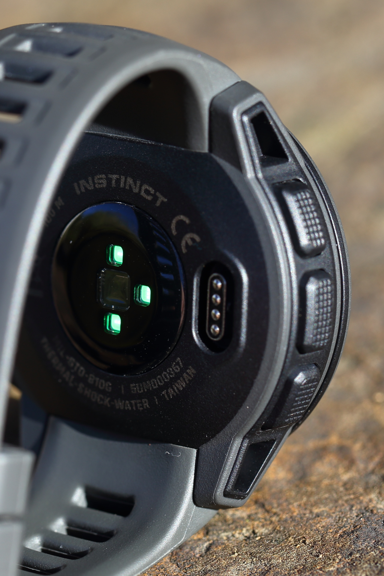

Herzfrequenzmessung

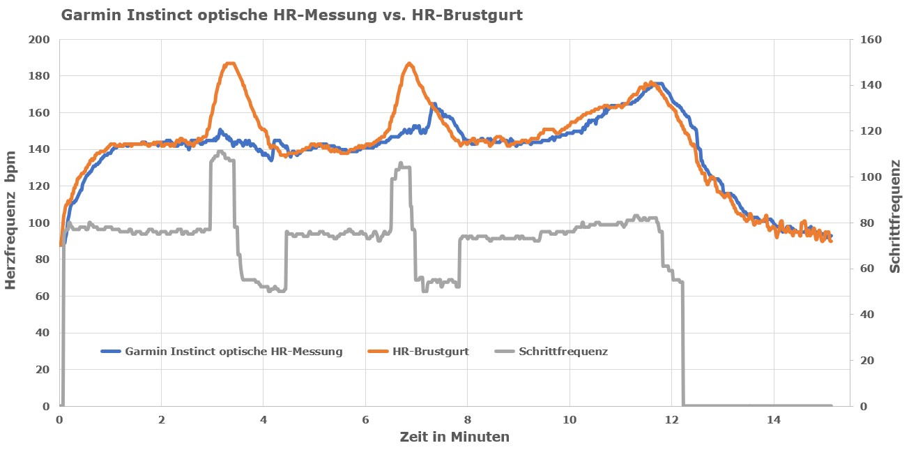

Die Garmin Instinct besitzt auf seiner Rückseite einen optischen Herzfrequenzsensor, welcher mit drei grünen LEDs arbeitet. Die LEDs durchleuchten die Haut und ein optischer Sensor in der Mitte misst die Reflektion des Lichtes, welche sich bei der Ausdehnung der Blutgefäße mit jedem Pulsschlag ändert. Die Art der Messung erklärt, warum optische Sensoren nicht bei allen Nutzern gleich gut funktionieren, denn die Dicke der Haut, Behaarung sowie die Beschaffenheit der Blutgefäße sind individuell.
Auch äußere Faktoren beeinflussen die Zuverlässigkeit der Messung. Bei Kälte ziehen sich die größeren Blutgefäße ins Innere zurück und sind von den optischen Sensoren schwerer erreichbar.
Garmin verwendet in der Instinct den gleichen optischen Sensor wie in der Garmin fenix 5 Serie. Der Sensor gehört unserer Meinung nach zu den Besten, welche im Wearable-Markt aktuell angeboten werden. Immer wieder haben wir in div. Tests die Zuverlässigkeit von optischen HR-Sensoren kritisiert, aber der in der fenix 5 (Plus)-Serie sowie der in der Instinct verbaute Sensor erreicht in unseren Tests eine sehr zuverlässige und genaue Messung der Herzfrequenz. Die Herzfrequenz wird dauerhaft gemessen und lässt sich auch im Uhrenmodus gut visualisieren. Die dauerhafte Messung der Herzfrequenz ermöglicht eine deutlich genauere Berechnung der verbrauchten (Aktiv-)Kalorien als das z.B. nur über Erfassung der Schritte und Bewegung möglich wäre.
Dennoch bleibt die optische HR-Messung deutlich hinter der Messung über einen HR-Brustgurt zurück, vor allem, wenn es um die Erfassung von schnellen Änderungen in der Herzfrequenz geht. Optische Sensoren benötigen für die Messung länger und hinken daher deutlich hinter HR-Sensoren hinterher und sind nur begrenzt in der Lage, kurze Spitzenbelastungen zu messen. Für sportlich ambitioniertes Intervalltraining oder zur Bestimmung der maximalen Herzfrequenz sind optischen Sensoren daher nicht geeignet.
Das folgende Diagramm zeigt, dass die Werte des optischen Sensors sowie des HR-Brustgurtes grundsätzlich übereinstimmen, kurze Spitzen jedoch vom optischen Sensor nur begrenzt erfasst wurden und zeitlich verzögert angezeigt werden. Ein langsamer Anstieg der Herzfrequenz hingegen stellt kein Problem dar.
Das Diagramm könnte genausogut von einer fenix 5 (Plus)-Uhr stammen, wir konnten keinen Unterschied in der Qualität der HR-Messung zwischen der Garmin Instinct und der fenix 5 (Plus)-Serie feststellen.

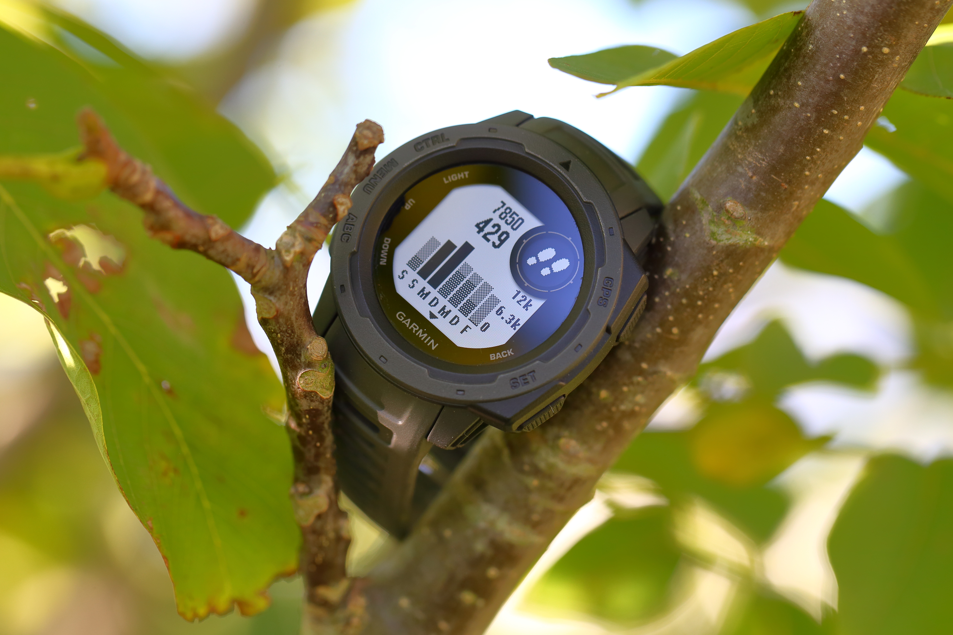

Die Garmin Instinct erfasst die tägliche Bewegung (optional) auch ohne eine manuell gestartete GPS-basierte Aktivität. Dazu wird das Bewegungsmuster über den eingebauten Beschleunigungssensor erfasst und zusammenhängende Bewegungsabläufe ab ca. 8-10 Schritten aufgezeichnet und als Schritte summiert. Darüber hinaus versucht die Uhr, gestiegene Etagen über den Luftdrucksensor zu erkennen. Während die Schrittzählung als sehr zuverlässig bewertet werden kann, bleibt die Genauigkeit der gestiegenen Etagen hinter den Erwartungen zurück (betrifft alle bisher von uns getesteten Produkte mit dieser Funktion). Vor allem in Wohnhäusern mit einer Etagenhöhe, welche nicht an öffentliche Gebäude bzw. Bürogebäude herankommt, werden viele Etagen nicht gezählt. Hilfreich in diesem Zusammenhang wäre eine Möglichkeit, die Empfindlichkeit der Etagenzählung als Nutzer beeinflussen und an seine Bedürfnisse anpassen zu können.
Neben den summierten Schritten sowie Etagen berechnet die Garmin Instinct noch die aktiv verbrannten Kalorien sowie die Gesamtkalorien (aktiv verbrannte Kalorien durch zusätzliche Bewegung + Grundumsatz). Erkennt die Uhr sportliche Aktivität über einen längeren Zeitraum, werden automatisch sog. Aktivminuten summiert, welche wie Schritte als wöchentliches Ziel definiert werden können. Die Garmin Instinct ist ein vollwertiger 24/7 Fitnesstracker inkl. der Möglichkeit, sich bei Bewegungsmangel optisch wie akustisch warnen bzw. motivieren zu lassen.

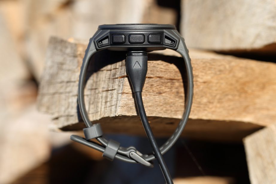

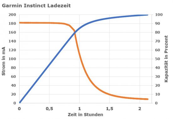

Die Garmin Instinct wird über das USB-Kabel aufgeladen und erreicht dabei einen Ladestrom von ca. 180mA. Nach einer Stunde ist die Uhr bereits zu 85 Prozent geladen. Für die vollständige Ladung benötigt die Instinct gut zwei Stunden. Der Ladestrom fällt am Ende unter 10mA daher ist bei der Verwendung von Powerbanks mit automatischer Abschaltung unter Umständen keine vollständige Ladung möglich. Für eine vollständige Ladung ist es daher wichtig, eine USB-Stromquelle ohne Abschaltung bei kleinen Strömen zu nutzen! Mehr zum Thema Powerbank in unserem Powerbank-Vergleichstest

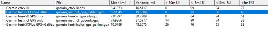

Standortbestimmung (GPS, Glonass, Galileo)
Sie sehen gerade einen Platzhalterinhalt von Google Maps. Um auf den eigentlichen Inhalt zuzugreifen, klicken Sie auf die Schaltfläche unten. Bitte beachten Sie, dass dabei Daten an Drittanbieter weitergegeben werden.
Mehr Informationen

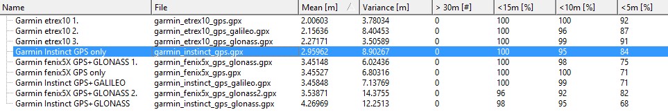

Die statistische Auswertung deckt sich mit dem Eindruck, welcher beim Betrachten des Tracks auf der Karte augenscheinlich ist. Die Genauigkeit eines sehr gutes GPS-Handgerätes erreicht keine der beiden GPS-Uhren. Die Unterschiede zwischen GPS only und den Kombinationen + Galileo bzw. + Glonass sind für die Instinct gering. Statistisch ist der GPS only Track sogar am besten, allerdings sieht der GPS+Galileo Track auf der Karte minimal besser aus.
Mehr Informationen
Insgesamt ist die Standortbestimmung der Garmin Instinct auf einem mit dem Spitzenmodell der Garmin fenix 5 Serie vergleichbaren und hohem Niveau. Sie erreicht erwartungsgemäß nicht die Empfangsleistung der besten Consumer GPS-Handgeräte, was in Anbetracht der technisch möglichen Antennenabmessungen nicht verwundert.
Die Genauigkeit eines Tracks ist auch im Zusammenhang mit der Ermittlung der Gesamtdistanz von Bedeutung. Die Distanz wiederum steht im direkten Zusammenhang mit der berechneten Pace. Eine falsche Berechnung der Distanz endet auch in einer falschen Berechnung der angezeigten Pace. Bei der Garmin Instinct ist uns im direkten Vergleich mit der fenix 5(X) Plus aufgefallen, dass die Gesamtdistanz und damit auch die Pace bei der Instinct immer etwas geringer angezeigt wird. Der Unterschied war mal mehr mal weniger deutlich, lag aber in allen unseren Tests bei 2-4 Prozent. Das macht z.B. bei einer 5km-Strecke immerhin einen Unterschied von ca. 100-200 Metern und führt damit zu deutlichen Unterschieden der angezeigten Pace-Werte.
Die reale Distanz ist nicht leicht zu ermitteln, nimmt man aber die Werte des Garmin eTrex10 sowie Berechnungen über Kartenmaterial als Referenz, kommen wir zu dem Schluss, dass die Instinct tendenziell etwas zu kurze, die fenix 5 tendenziell etwas zu lange Distanzen ermittelt. Gut möglich, dass Garmin immer wieder durch Updates auch ein Feintuning an bestimmten Parametern vornimmt, um seine Produkte zumindest untereinander anzugleichen. Laufen Nutzer mit unterschiedlichen Produkten parallel, wird es immer kleine Abweichungen geben, die normalerweise keine Erwähnung in einem Test wert sind. Da die Instinct aber gegenüber der fenix 5(X) Plus so zuverlässig reproduzierbar kürzere Distanzen berechnet hat, haben wir uns entschlossen, es doch im Test zu erwähnen.

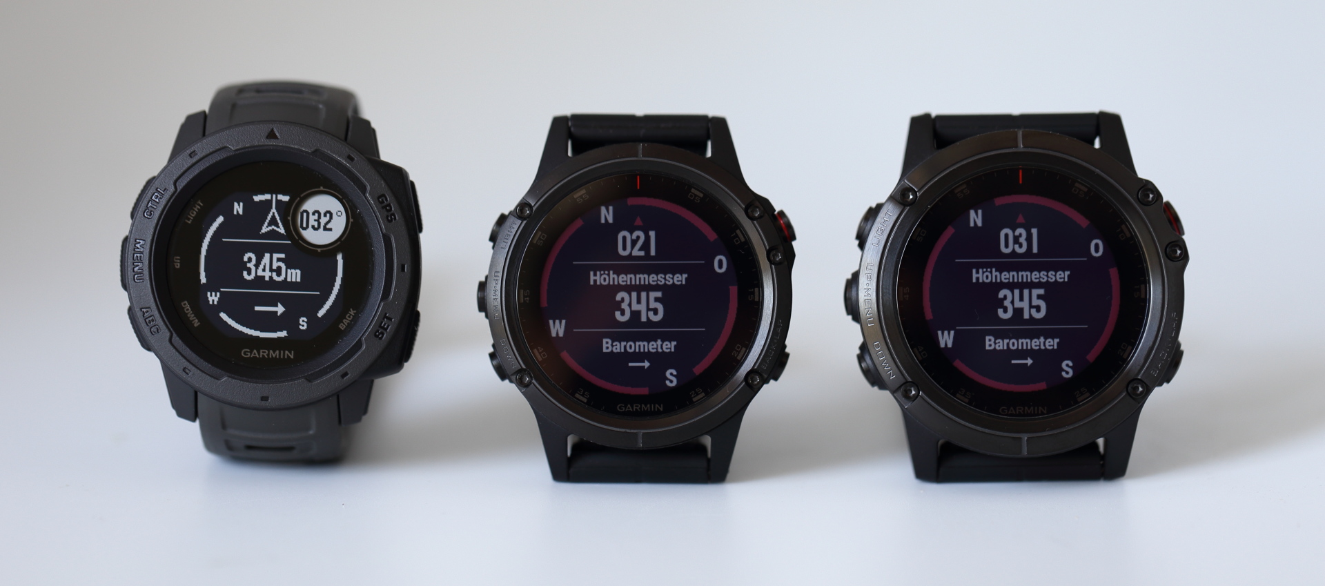

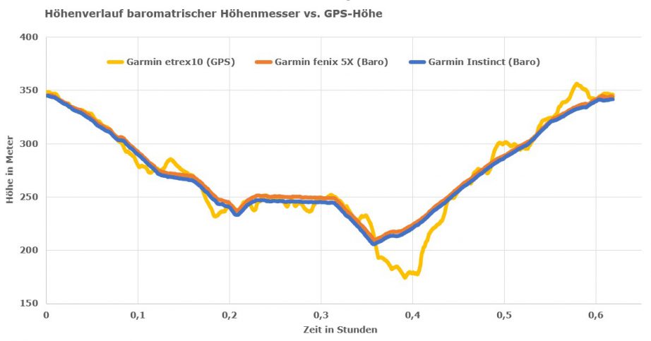

Höhenmesser

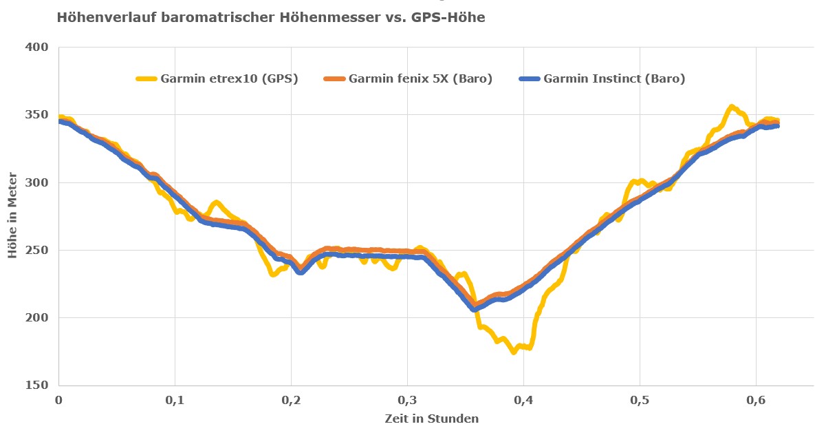

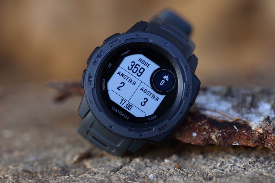

Die Garmin Instinct verfügt über einen barometrischen Höhenmesser. Die über GPS ermittelte Höhe ist nicht besonders zuverlässig, weshalb nur über einen barometrischen Höhemesser eine brauchbare Summierung von Höhenmetern möglich ist. Die besten Ergebnisse werden erzielt, wenn die automatische Kalibrierung des Höhenmessers über das GPS-Signal deaktiviert wird und der Höhenmesser vor einer Tour manuell auf die am Start bekannte Höhe eingestellt wird. Bei langen Touren oder wechselhaftem Wetter (und damit großen und schnellen Luftdruckschwankungen) ist es sinnvoll, auch während der Tour die Höhe immer wieder alle paar Stunden zu kalibieren, wenn die aktuelle Höhe z.B. durch Schilder oder Karten bekannt ist. Wir haben den Höhenmesser mit der Garmin fenix 5-Serie verglichen und konnten keine wesentlichen Unterschiede messen. Die angezeigten Höhen und Summen waren jeweils plausibel und zuverlässig.
Das Diagramm zeigt deutlich den Unterschied zwischen einer Luftdruck- und einer GPS-basierten Höhenmessung. Die über GPS ermittelte Höhe schwankt stark und neigt zu Übertreibungen. In dem oben gezeigten Beispiel wurden folgende Aufstiegssummen errechnet:
  • Garmin Instinct über Luftdruck: 147 Meter
  • Garmin fenix 5X über Luftdruck: 146 Meter
  • Garmin eTrex10 über GPS+GLONASS: 173 Meter
Insgesamt ist die Höhenmessung der Garmin Instinct sehr zuverlässig und auch die Visualisierung während der Tour lässt kaum Wünsche offen. So lässt sich z.B. der bereits zurückgelegte und noch vor einem liegende Verlauf der Höhenmeter innerhalb eines Tracks gut visualisieren. Die Höhe sowie der Verlauf des Luftdruckes kann auch im Uhren-Modus dauerhaft angezeigt werden.

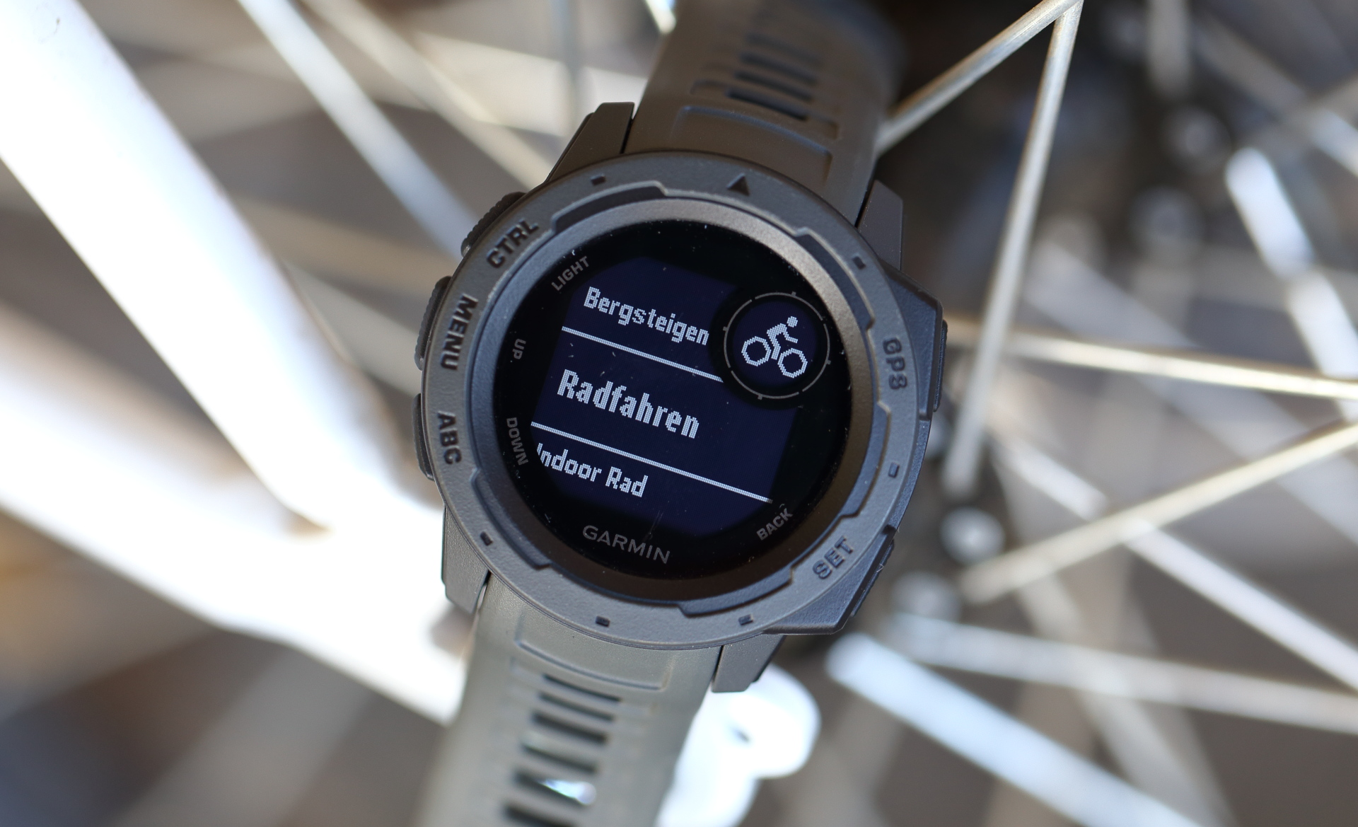

Aktivitäten
Die Instinct bietet unterschiedliche Aktivitäten mit jeweils eigenen Einstellungen und vorangelegten, zur Aktivität passenden Trainingsseiten. Die Trainingsseiten lassen sich pro Aktivität verändern und erweitern. Es können auch neue individuelle Aktivitäten auf Basis bestehender Aktivitäten angelegt werden. Folgende Aktivitäten sind bereits vorangelegt:
  • Trail Run
  • Laufband
  • Hallenbahn
  • Gehen
  • Laufen
  • Wandern
  • Bergsteigen
  • Radfahren
  • Indoor Rad
  • Mountainbiken
  • Schwimmbad
  • Freiwasser
  • Skifahren
  • Snowboarden
  • Langlauf
  • Kajak
  • SUP
  • Rudern
  • Indoor-Rudern
  • Krafttraining
  • Cardio
  • Yoga
  • Crosstraining
  • Stepper
  • Treppensteigen
  • Taktisch
  • Boot
  • Sonstige
Um die Übersicht nicht zu verlieren, können aus den vielen Aktivitäten die verwendeten als Favoriten ausgewählt und somit übersichtlich dargestellt werden.

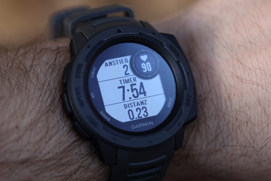

Eine Trainingsseite kann aus bis zu fünf Datenfeldern bestehen, was immerhin ein Feld mehr ist als bei der aktuellen fenix 5 (Plus)-Serie von Hause aus möglich ist. Allerdings lässt sich die Anzahl der Felder über Connect IQ-Drittanbieter-Datenfelder auch bei der fenix 5-Serie beliebig erhöhen.
Alle verfügbaren Felder für alle Aktivitäten aufzulisten würde den Rahmen des Tests sprengen, daher haben wir mal alle möglichen Felder für die Aktivität „Laufen“ aufgelistet:

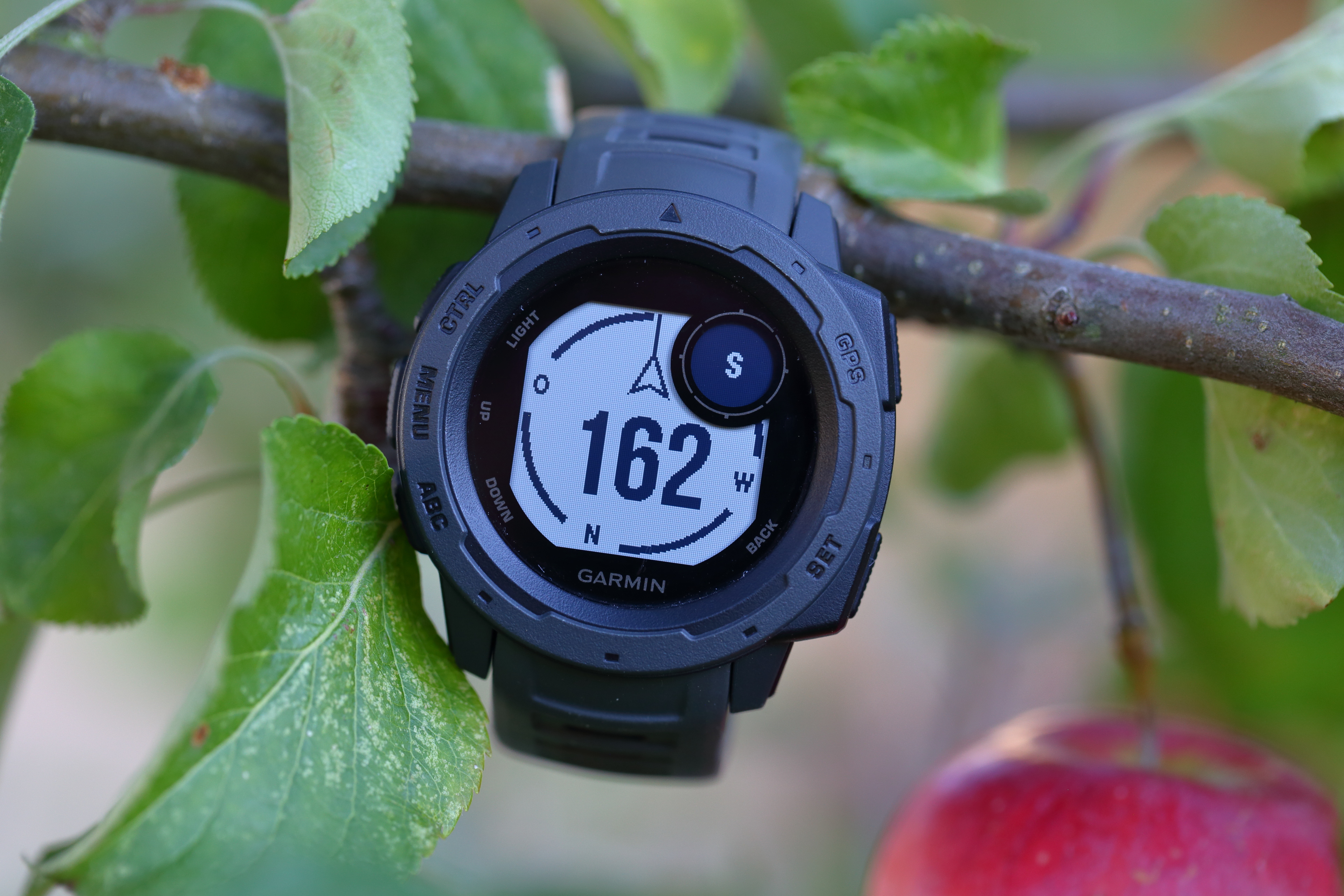

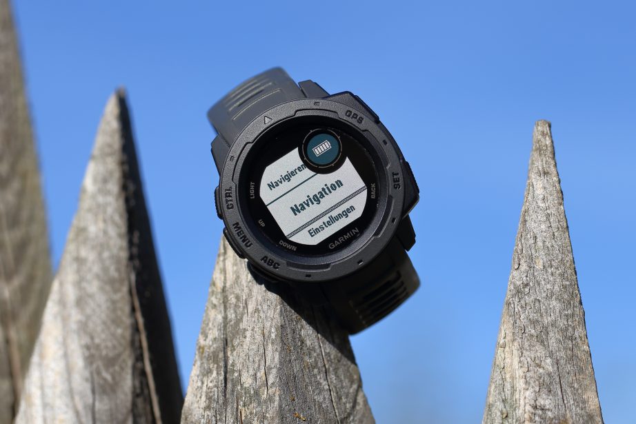

Navigation
Karte mit Datenfeld
Garmin platziert die Instinct bewusst nicht als Laufuhr, sondern als robuste Outdoor-Smartwatch mit umfangreichen Navigationsfunktionen. Anders als eine reine GPS-Sportuhr, welche in erster Linie das Trainung unterstützen und protokollieren soll, kann man also von der Instinct erwarten, dass sie einen im Gelände sicher zum Ausgangspunkt, zu einem Ziel oder über eine geplante Strecke führt. Garmin schreibt dazu in Ihrer Pressmittelung: „Die neue, robuste Garmin Instinct führt ihre Nutzer zuverlässig durch anspruchsvolle und unbekannte Gelände„.
Die Garmin Instinct muss dabei im Gegensatz zur Fenix 5 Plus-Serie auf vorinstallierte Kartendaten verzichten, auch nachträglich lassen sich keine Karten installieren. Navigation auf der Instinct versteht sich daher als klassische Track- und Wegpunktnavigation. Wenn wir im Folgenden von „Karte“ sprechen, meinen wir daher immer nur die Darstellung des Tracks bzw. der Strecke und der Wegpunkte.

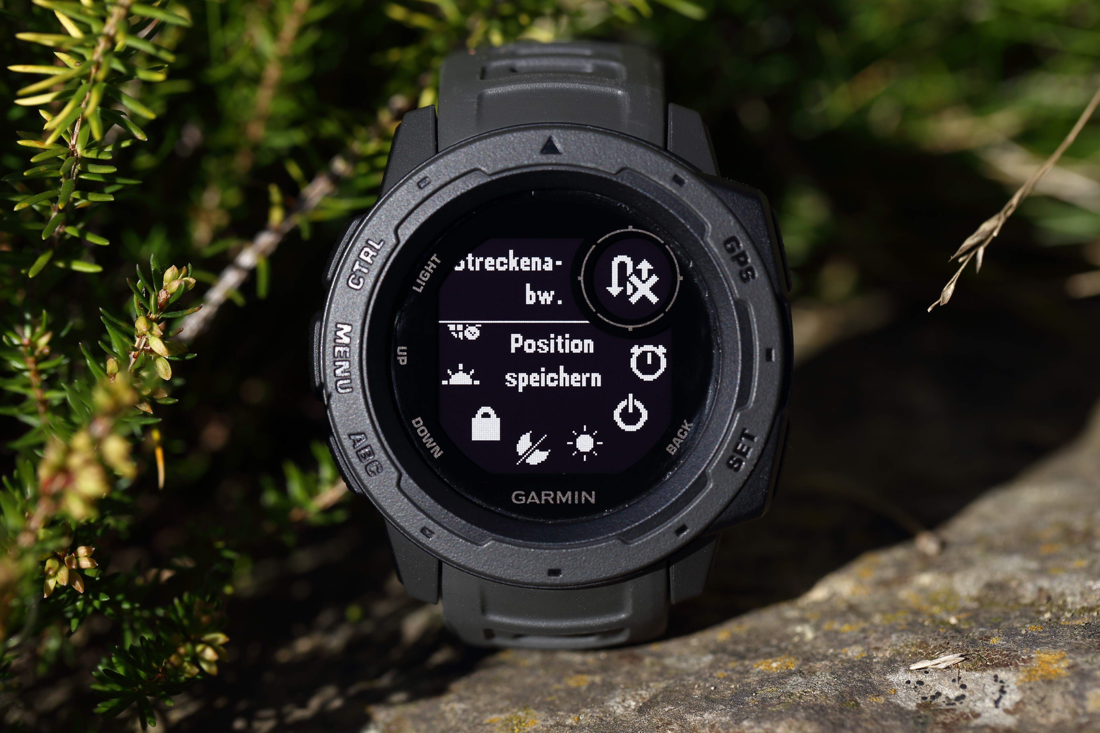

Folgende Navigationsmöglichkeiten stehen zur Verfügung:
Wegpunkte bzw. Favoriten als Ziel

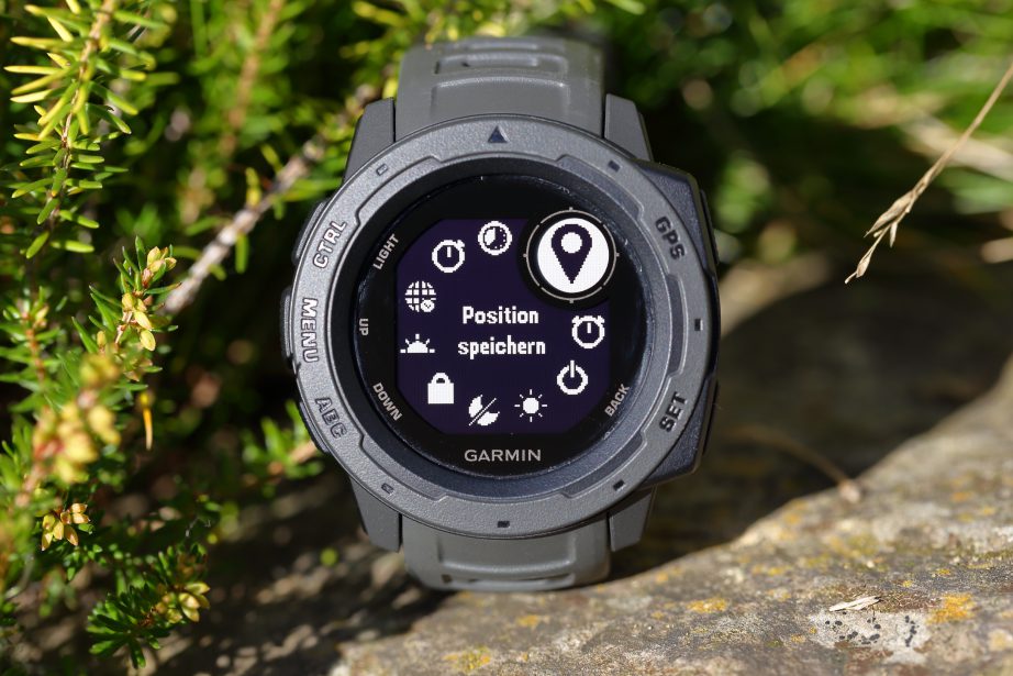

Wegpunkte heißen auf der Garmin Instinct Favoriten und können als Ziele ausgewählt werden sowie für die Erstellung neuer Routen verwendet werden. Favoriten lassen sich direkt auf der Uhr neu erstellen inkl. der Möglichkeit, die Koordinaten, Namen sowie das Symbol zu bearbeiten oder einen Wegpunkt zu projizieren (also Richtung und Distanz vom aktuellen Standort anzugeben). Vermisst haben wir die Möglichkeit der Wegpunktmittlung. Bei einer Wegpunktmittlung wird die Position über eine gewisse Zeitspanne gemittelt und so effektiv vermieden, dass beim Speichern der Position zufällig eine stark abweichende Position (Ausreißer) gespeichert wird.
Das Erstellen von Favoriten auf der Uhr ist leider noch etwas buggy. Mit jeder neuen Position geht der Name der vorherigen Position wieder verloren, es kann daher nur ein Favorit mit Namen gespeichert werden. Dieser Fehler ist leicht reproduzierbar, was Hoffnung auf eine schnelle Fehlerbehebung macht.
Update 16.10.2018
Das ging erfreulich schnell, mit dem Update auf die Version 2.60 hat Garmin den Fehler beim Erstellen von Favoriten (Wegpunkten) behoben!
Neue Funktion (unter anderem):
Flächenberechnung, Warnung vor abnomaler Herzfrequenz, Mondphase für Displayanzeige
Wegpunkte können natürlich auch als GPX-Datei importiert werden. Es werden alle Icons aus BaseCamp unterstützt und auf der Karte angezeigt. Leider zeigt die Instinct nur Icon, Namen, Höhe sowie die Koordinaten zum jeweiligen Favoriten an. Beschreibungstexte oder Hinweise werden nicht angezeigt, so dass z.B. paperless GeoCaching nicht unterstützt wird. Es können maximal 1000 Favoriten auf der Instinct gespeichert werden. Weitere Favoriten werden ohne Hinweis einfach nicht mehr gespeichert.
Für jeden Wegpunkt bzw. Favorit kann ein Annäherungsalarm gespeichert werden. Dabei lässt sich der Warnradius für jeden Wegpunkt individuell festlegen. Ein solcher Alarm ist in der Wegpunkte- und Track-Navigation durchaus üblich und kann helfen, bei der Planung wichtige Abzweigungen mit einem entsprechenden Wegpunkt zu versehen. Während der Navigation hilft die Warnung dann, den Abzweig nicht zu verpassen und kann über den eingeblendeten Namen wichtige Hinweise geben. Leider wird ein zum Wegpunkt z.B. über BaseCamp angelegter Annäherungsalarm beim Import von Wegpunkten nicht unterstützt. Annäherungsalarme müssen daher immer direkt an der Uhr für jeden Punkt aktiviert werden, was die Nutzung als Navigationshilfe in der Planung deutlich erschwert.
Die Navigation zu einem Favoriten ist immer ein Luftlinienrouting, wobei die Anzeige als Peilung oder Kurs möglich ist. Normaler wird bei Peilung eine Linie zwischen aktueller Position und Ziel gezogen, welche dann auf der Karte angezeigt wird und zur Orientierung dient. Diese Linie wurde uns im Test bei der Instinct nicht angezeigt, was vermutlich noch ein Fehler in der Software ist.
Bei der Verwendung der Kurs-Navigation wird normalerweise eine Linie zwischen dem Startpunkt der Navigation und dem Ziel gezogen, welche sich auch nicht verändert, wenn man links oder rechts vom Kurs abweicht. Diese Darstellung war bei der Instinct korrekt. Zusätzlich zur Kartendarstellung zeigt das runde Displayelement einen Pfeil in Richtung des ausgewählten Favoriten.
Auswahl
Kurs
Kurs
Peilung
Karte verschieben
Karte Richtung
Track-Navigation

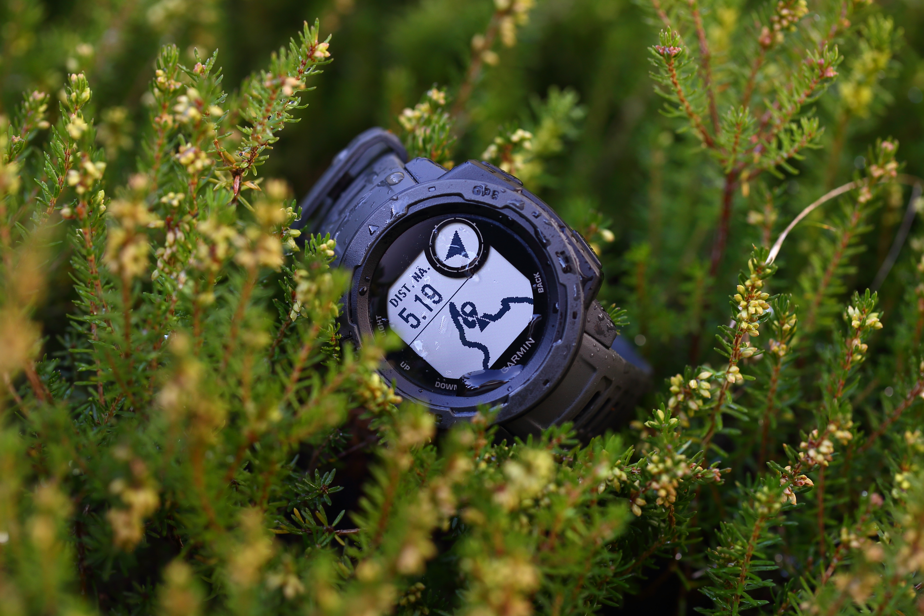

Die Instinct kann Tracks sowie Routen importieren und der Nutzer kann diese zur Navigation auswählen. Tracks und Routen werden dabei von der Uhr gleich behandelt und als „Strecken“ bezeichnet. Die Strecke wird als durchgezogene schwarze Linie auf der Karte dargestellt. Die Karte kann gezoomt und verschoben werden sowie in Bewegungsrichtung oder nordweisend ausgerichtet werden. Die zurückgelegte Strecke wird als gestrichelte Linie dargestellt. Im Gegensatz z.B. zur fenix 1/2 wird immer nur der aktuelle Track (Strecke) in der Karte dargestellt, andere auf der Uhr vorhandene Tracks lassen sich nicht parallel zur Darstellung aktivieren. Die Möglichkeit, über zusätzliche Tracks eine Art Karte nachzubilden, um wichtige Kreuzungen oder alternative Wege zu kennzeichnen, besteht daher nicht. Favoriten hingegen werden dauerhaft in der Karte angezeigt, unabhängig davon, ob diese als Ziel ausgewählt sind.
Vielleicht sind wir durch die Nutzung von echten Karten bezüglich der reinen Track-Navigation etwas aus der Übung gekommen sind, den wir hatten im Test größere Schwierigkeiten. Ein Track (Strecke) besteht immer aus einzelnen Punkten, welche an Kreuzungen oder auch in Kurven verwendet werden, um den Streckenverlauf bestmöglich abzubilden. Die Uhr versucht nun von Punkt zu Punkt zu leiten und zeigt im runden Displayelement die jeweilige Richtung zum nächsten Trackpunkt. Ist ein Trackpunkt erreicht, springt die Anzeige zum nächsten Trackpunkt usw.
Normalerweise sind wir es bei einer Track-Navigation gewöhnt, dass sich der Richtungspfeil bereits einige Meter (oft abhängig von der Geschwindigkeit) vor einer Kreuzung langsam in die Richtung bewegt, welche angesteuert werden soll. So sieht man an einer Kreuzung frühzeitig, in welche Richtung abgebogen werden muss.
Anders bei der Garmin Instinct: Die Richtungsanzeige reagiert erst direkt mit Erreichen des Trackpunktes, welcher in der Regel ja in der Mitte einer Kreuzung sitzt. Ist der GPS-Empfang nicht ganz optimal oder wurde der Trackpunkt nicht ganz sauber gesetzt z.B. weil bei der Planung das Kartenmaterial nicht optimal war, kann es leicht passieren, dass der Trackpunkt gar nicht erreicht wird und es zu verwirrenden Anzeigen kommt. Kennt man den Weg und biegt dennoch richtig ab, dauert es lange bis die Uhr den nächsten Trackpunkt anpeilt. In der Zwischenzeit kann es durchaus vorkommen, dass die Richtungsanzeige in eine völlig falsche Richtung zeigt. Leider gibt es keine Möglichkeit einzustellen, ab wann ein Trackpunkt als „erreicht“ gilt. Unserer Meinung nach ist der aktuelle „Umkreis“ deutlich zu klein gewählt.
Die Screenshots zeigen, dass der Richtungspfeil zu lange in die Bewegungsrichtung zeigt und somit kaum eine Navigationshilfe ist. Der Pfeil sollte abhängig von der Geschw. frühzeitig in die neue Richtung zeigen.
Der Pfeil springt erst direkt beim Erreichen des Trackpunktes um und zeigt in die neue Richtung. Ist der GPS-Empfang nicht perfekt, wird der Trackpunkt oft nicht erreicht und die Richtungsanzeige zeigt verwirrende Richtungen an.
In den Einstellungen lässt sich eine Warnung vor dem Verlassen des Tracks einstellen, leider gibt es auch hier nur die Einstellung ein/aus. In der Praxis ist die Warnung deutlich zu empfindlich und es kommt auch ohne Verlassen des Tracks häufig zu falschen Warnungen, welche innerhalb weniger Sekunden wieder aufgehoben werden, nur, um dann in der nächsten Sekunde erneut vor dem Verlassen der Strecke zu warnen.
Bei entschleunigtem Wandern kann man den Richtungspfeil ignorieren und einfach die Karte betrachten, bei schnelleren Sportarten hingegen ist man ohne einen vorausschauenden Richtungspfeil kaum in der Lage, dem Track sicher zu folgen. Tipp: In den Einstellungen unter Sensoren > Kompass > Modus sollte unbedingt > ein aktiviert sein. Verwendet man > automatisch, kommt es immer wieder dazu, dass sich die Karte und der Richtungspfeil nicht drehen bzw. für einige Sekunden hängen bleiben.
Steigt man nicht am Start eines Tracks in die Tour ein, braucht die Instinct sehr lange, um sich an der richtigen Stelle in den Track einzuklinken und führt einen lange Zeit in Richtung Start. Verwendet man eine vorher protokollierte Aktivität als Track, ist ein Einstieg wohl nicht möglich, da immer nur in Richtung Start navigiert wird. Tracks können auch rückwärts gestartet werden, bzw. es kann auch ein klassisches Trackback verwendet werden, wenn man sich innerhalb einer Aufzeichnung befindet.
Peilen und los
Über Peilen und los kann zunächst eine Richtung festgelegt werden, welche dann als Linie vom Startpunkt aus dauerhaft in der Karte eingezeichnet wird.
Garmin Explore App
Die Garmin Instinct ist neben dem Garmin GPSMap 66 eines der ersten Garmin Produkte, welche die Planungs-App Garmin Explore unterstützt. Mit Garmin Explore lassen sich Routen und Wegpunkte am Smartphone erstellen und leicht auf die Instinct übertragen. Einen ersten Eindruck der neuen Garmin App haben wir in diesem Artikel zusammengefasst: Garmin Explore App verfügbar…
Fazit Navigation
Für eine GPS-Uhr mit Ausrichtung Outdoor-(Smartwatch) konnten uns die Navigationsfunktionen in der jetzigen Ausführung noch nicht vollständig überzeugen. Auch wenn Garmin die Instinct als „Outdoor-Smartwatch“ positioniert, wird unter anderem mit „umfangreiche Navigationsfunktionen“ geworben. Bei der Garmin Instinct handelt es sich schließlich nicht um eine Laufuhr, welche nebenbei auch eine Möglichkeit bietet, einen Track oder eine Aktivität zur Navigation zu nutzen oder eben mal die Position zu speichern. Die fenix 1/2, welche bzgl. Display und sonstiger Ausstattung die am ehesten vergleichbare Garmin-Uhr war, hatte im Bereich Navigation bereits deutlich mehr Möglichkeiten und war damit deutlich näher an den klassischen Garmin Outdoor-Handgeräten.
Mit unserer Kritik beziehen wir uns bewusst nicht auf das Fehlen einer echten Karte oder eines automatischen Routings. Es sind vielmehr die beschriebenen Probleme im Umgang mit Tracks und Wegpunkten sowie das Fehlen einiger wichtiger Funktionen. Die Garmin Instinct ist ein junges Produkt und die ersten Updates werden nicht lange auf sich warten lassen, auch dafür ist Garmin bekannt. Kaum ein Hersteller hat mehr Erfahrung im Bereich Outdoor-Navigation, gerade wenn es um die grundlegende Wegpunkte- und Track-Navigation geht. Wir sind daher davon überzeugt, dass an diesem Punkt noch deutlich nachgebessert werden wird. Wir werden diesen wesentlichen Kritikpunkt im Auge behalten und den Test anpassen, wenn es durch Updates eine Veränderung bzw. hoffentlich Verbesserung gibt.

Zunächst haben wir im Test verzweifelt nach einer Stoppuhr bzw. einem Timer gesucht. Fündig wurden wir letztendlich in den Einstellungen unter Steuerungen. Hier lassen sich Anwendungen zum sog. Steuerungsmenü hinzufügen. Dieses Menü wird durch einen langen Klick auf die linke obere Taste (CTRL) aufgerufen. Im Standard fehlen hier Stoppuhr sowie Timer, lassen sich aber über die Einstellungen hinzufügen. Für eine so grundlegende Funktion reichlich versteckt. Das Steuerungs-Menü an sich ist von den fenix-Uhren bekannt, wirkt aber auf der Instinct durch das runde Displayelement besonders stimmig und bietet schnellen Zugriff auf wichtige Funktionen und Einstellungen.
Stoppuhr
Beleuchtung
Timer
Wecker
Position speichern
Tastensperre
Über die Einstellungen können den Hardware-Tasten auch bestimmte Aktionen zugeordnet werden, was die schnelle Bedienung erleichtert. Insgesamt ist das Bedienkonzept stark an die fenix-Serie angelehnt, so dass man sich als fenix-Nutzer schnell zurechtfindet. Wer noch nie mit einer Garmin GPS-Uhr zu tun hatte, wird allerdings mit einer gewissen Lernkurve rechnen müssen, bevor er alle Funktionen der Uhr inkl. Einstellungen sicher im Griff hat.

  1. Sehr schöner Artikel, vielen Dank! Ich kam über einen Kommentar auf dcrainmaker auf diese Seite…
    Wäre es möglich, Die Instinct mit angeschalteter Hintergrundbeleuchtung neben einer Kerze zu fotografieren? Mir geht es um die „Blendwirkung“ der Hintergrundbeleuchtung, welche z.B. bei der Suunto Traverse Alpha sehr fein reguliert werden kann (rot/weiß und Stärke).
  2. Ich habe nun ein paar Bilder im Lichte einer Kerze (Teelicht) eingebaut. Hattest Du Dir das so vorgestellt und geben die Bilder die Info, die Du gerne hättest?
    1. Wow, vielen Dank! Das gibt einen ziemlich guten Eindruck, super! Hmf, der einzige Grund für die Suunto ist der (vor gut 2 Jahren) bezahlte Preis von etwa 600 €. Und dass die nach wie vor ziemlich neu (bis auf das Armband) aussieht… An der Traverse stört mich die etwas träge Reaktion sowie dass man keinen Tempe-Sensor koppeln kann. Naja, und der Pulsgurt….

    ich habe die Garmin Instinct gekauft und alle Funktionen bis auf den Höhenmesser funktionieren korrekt und plausibel (Vergleich mit anderen Geräten). Nur mit dem Höhenmesser habe ich ein Problem. Es passiert nicht vorhersehbar, dass die präzise und schnelle Messung der Höhe (während eine Aktivität oder ohne laufende Aktivität) plötzlich umschwenkt auf eine Art geglättete und träge Messung. Das wird nicht nur so angezeigt, sondern auch aufgezeichnet. Das ist ein großes Problem, da beispielsweise die Höhe bei schnellen MTB Abfahrten nicht korrekt aufgezeichnet wird. Wie gesagt es passiert ab bestimmten Zeitpunkten eine Art Glättung und träges Verhalten bei der Höhenmessung. Nach einiger Zeit (meistens nach der Beendigung der Aktivität) funktioniert der Höhenmesser wieder korrekt.
    Ich habe alle möglichen Kombinationen der Einstellungen probiert, es findet jedoch immer sporadisch statt. Es sieht so aus, als ob die Hardware nicht betroffen ist, denn es gibt ja Phasen, wo der Höhenmesser sehr schnell und präzise arbeitet. Es gibt dann aber eben auch Phasen, in denen der Höhenmesser träge und geglättet arbeitet. Somit werden schnelle Höhenänderungen nicht erfasst.
    Ich habe auch eine Vergleichsgrafik, die ich hier leider nicht einfügen kann.
    Ist diese Phänomen bekannt? Kann es mit eine Software Update behoben werden? Eine präzise und vorhersehbare Höhenmessung (mit vorheriger Kalibrierung natürlich) ist essentiell für mich. Habt ihr das evtl. auch schon beobachtet und könnt mir weiter helfen? Es sieht so aus, als ob die Uhr intern in einen anderen Modus wechselt. Wenn dem so ist, dann muss es durch den Benutzer einstellbar sein und nicht implizit „intelligent“ passieren.
    Software: 3.20 (004052f)
    Vielen Dank und viele Grüße
    David
    1. Klingt spannend, aber hatten wir im Test so ganz sicher nicht! Wie lange sind denn die Abschnitte bzw. wie lange dauert es bis die „Glättung“ kommt und ist das bei Dir reproduzierbar? Was hast Du eingestellt, manuelle oder automatische Kalibirerung? Kannst Du das Bild vielleicht in unserem Forum mal hochladen http://forum.pocketnavigation.de
      1. Hallo Tobias,
        ich habe den Effekt noch weiter untersucht. Wenn der Luftdruck Sensor keinem starken Wind (also keinen starken Schwankungen des Luftdrucks) ausgesetzt ist, dann funktionieren Barometer und darauf basierend der Höhenmesser tadellos. Der Höhenmesser reagiert genauso schnell und präzise (verglichen mit Smartphone und Wahoo Elemnt). Wunderbar, so will ich es haben und das ist der Beweis für mich, dass die Hardware durchaus was taugt.
        Nun ist es aber so, dass bei Wind (also für den Barometer starke Schwankungen des Luftdrucks) er sich das eine Zeit lang anschaut und dann beschließt eine Art geglättete Ausgabe der Werte zu machen. Diese machen wirklich Sinn, wenn man sich vorstellt, dass intern bestimmte Filter zum Einsatz kommen. Es ist aber gefühlt träge und Strecken mit abwechselnden Steigungen und Abstiegen werden natürlich dann geglättet. Das ist Mist. Wenn ich im flachen Gelände fahre, könnte das noch akzeptabel sein aber nicht für ernsthafte MTB Touren.
        Wenn die Instinct nun in dieser Glättungsphase ist und man ist angekommen, d.h. es gibt keinen Wind mehr, dauert es einige Minuten bis sich der Zustand normalisiert. Die Höhe wird inter immer richtig gemessen, d.h. am Zielort klettert der Wert durch die Glättung langsam auf den richtigen Wert bis er auf die richtige Höhe geklettert ist.
        Was mir noch aufgefallen ist: Befindet sich die Uhr in dieser Glättungsphase, ist die Kalibrierung des Höhenmessers nicht sofort sichtbar, da natürlich er gerade einen geglätteten Wert ausgibt. Er kommt dann aber irgendwann auf den neuen kalibrierten Wert. Ich hoffe, es ist halbwegs verständlich.
        Es wäre interessant zu wissen, welche Filter/Algorithmen die Entwickler hier nutzen.
        Wie gesagt normalisiert sich irgendwann das Verhalten, oder man startet die Uhr Windows-like neu. Dann ist die Messung der Höhe wieder schnell und präzise.
        Wenn ich beispielsweise mit dem Rad ankomme und schnell danach Treppensteigen und dieses auch präzise messen möchte, starte ich die Uhr neu.
        Jetzt meine Vermutungen: Es gibt in den Foren viele Einträge zum Thema Barometer und Ungenauigkeiten der Instinct. Hier geht es darum, dass die gemessenen Werte große unrealistische Schwankungen nach oben und unten haben. Dies wurde in SW 2.xx beobachtet. Ich vermute daher, dass die Entwickler in SW 3.20 eben diesen Mechanismus eingebaut haben, um die berichteten Schwankungen automatisch zu kaschieren. Ich denke, der Schwellenwert ist etwas zu niedrig, denn meine Werte sind super, bis eben diese Glättung zu schlägt.
        Das Verhalten lässt sich mit folgende Szenarien reproduzieren:
        Radfahren mit offener Uhr (linkes Handgelenk, Sensoröffnung zeigt nach vorne). Nach bestimmter Zeit -> Glättung
        S Bahn, Auto, Radfahrt mit Uhr im Rucksack, Fahrstuhl, Laufen mit Uhr unter der Jacke, Treppen steigen -> keine Glättung
        Wenn ich durch Pusten am Sensor vorsichtig lange genug Über- und Unterdruck erzeuge (schnelle Schwankungen) wechselt die Uhr ebenfalls in diesen Glättungsmodus. Bis dahin misst die Anzeige brav präzise mit.

        Ich habe alle Funktionen mit anderen Geräten verglichen (Smartphone, Wahoo Elemnt, HF Brustgurt):
        GPS+Gallileo: wenn man an einer Ampel mit dem Rad steht, gibt es manchmal kleine Ausreiser, aber völlig in der Norm und ansonsten gefühlt sehr genau. Bei 20 Kilometern unterschieden sich die Strecken um ca. 200 Meter, was für mich völlig ausreichend ist.
        Kompass: erstaunlich schnelle Reaktionen und bereits perfekt kalibriert. Misst gefühlt sehr genau.
        Navigation: Für so ein kleines Gerät bin ich mit der Navigation echt sehr zufrieden.
        Pulsmessung: Im unteren Bereich beim 24/7 Einsatz ungeschlagen. Bei Radtouren verglichen mit Brustgurt erstaunlich gut (reagiert träge, aber am Ende sind Max und Durchschnittswert, zumindest bei mir, erstaunlich nah beieinander). Bei Krafttraining nicht zu gebrauchen, immer niedriger. Dafür werden die Übungen durch die Bewegungsprofile zu 80% erkannt.
        Viele Grüße
        David
      2. danke für die sehr genaue Beschreibung! Aber ich vermute mal folgendes: ein Luftdrucksensor, der dem direkten Fahrtwind ausgesetzt ist, kann niemals genaue Werte liefern. Genau das erkennt die Uhr und wechselt quasi in einen sicheren Modus wo mehr über die GPS-Höhe gearbeitet wird um sicherzustellen, dass es nicht zu massiven Fehlmessungen kommt. Nur weil Du in der kurzen Phase vor der Glättung vielleicht nicht sofort eine solche Fehlmessung reproduzieren kannst, bedeutet das ja nicht das diese Fehler dennoch bei bestimmten Durcksituationen rund um Fahrtwind etc. auftreten können. Diese Probleme sind ja auch immer wieder bei vielen Geräten beschrieben.
        Ich denke Du solltest mal testen was passierst, wenn Du den Sensor eben auch beim Radfahren vor dem Fahrtwind schützt!

    ich habe mir auch vor eine Woche eine Garmin Instinct gekauft. Ich habe die Beleuchtung nach Bedienungsanleitung eingestellt,also Tasten“Ein“,Gesten“Ein“,Alarme“Ein“Beleuchtung bei 50% und trotzdem geht nicht. Was mache ich falsch?
    Vielen Dank für Eure Hilfe im Voraus
    1. Hallo,
      Also um die Beleuchtung einzuschalten drückst du den Drücker links oben (CTRL)?

    Vielen Dank für das wahrscheinlich beste Review diese Uhr im Netz. Eine Frage zur Navigation:
    Ich verwende aktuell die fenix 3. Alles was du hier zur Track Navigation sagst, kommt mir von dort sehr bekannt vor. Auch mit der fenix 3 muss ein Wegpunkt erreicht werden bevor der nächste angezeigt wird. Und es dauert auch ein paar Sekunden (und es braucht Bewegung in die gewünschte Richtung) wenn man in einen Track nicht ganz am Anfang einsteigt. Ich benutze die Track Navigation hauptsächlich zum Trail Laufen und da funktioniert die fenix 3 super für mich. Meine Frage ist jetzt, ob die angesprochen Punkte (Wegpunkt muss erreicht werden, in Track einsteigen) bei der Instinct Instinct bedeutend anders sind als bei der fenix 3? Wie lange dauert es beispielsweise bis die Instinct beim nicht Erreichen eines Wegpunkts zum nächsten springt, wenn man doch richtig abbiegt und auf dem Track schon der Uhr voraus ist? Oder bis sie aufhört den Start eines Tracks anzupeilen, wenn MSN mitten drinnen einsteigt?
    Danke schon mal im Voraus für deine Antwort

  38. Hallo Tobias,
    ich habe eine Frage zur Höhenbestimmung.
    Wird die Höhe NUR über den Barometer bestimmt? Ich dachte wenn GPS läuft wird automatisch die Höhe via GPS ermittelt?
    Die Höhe ist fast nie genau die Höhe die ich manuell ermittle.
    -Sensoren und Zubehör -> Höhenmesser -> Kalibirieren – GPS verwenden.
    Die Abweichung zur tatsächlichen Höhe ist doch schon sehr stark.
    1. Leider habe ich die Uhr nicht mehr da, aber ich meine es war so das man es ja einstellen kann wie der Höhenmesser kalibiert werden kann. Also entweder nur manuell, oder auch über GPS…

    2. Also das Problem mit dem Höhenmesser ist echt lästig und insofern wäre meine Empfehlung bezüglich Eignung zum Klettern/Bergsteigen eher nicht so eindeutig. Da war eine Suunto Alpha *deutlich* zuverlässiger. Ich laufe stellenweise mit kalibriertem Höhenmesser los und meine Höhe am Ende (Rundkurs) weicht nach max. 1h Laufen um 30m ab. Gleiches beim Paddeln auf dem Meer: es gibt keine Möglichkeit, die Höhe per Aktivität „festzunageln“, also beim Paddeln auf Meeresniveau alle Luftdruckänderungen *nicht* als mögliche Höhenänderung zu interpretieren.

    – Obwohl bei den Karten Einstellungen „Auto Zoom“ eingestellt, kann ich diesen Effekt in der Praxis nicht wirklich erkennen. Da die Anzeige des Tracks klein ist, wäre ich froh, wenn bei Richtungswechseln das Zoomen funktionieren würde. Wie sind eure Erfahrungen damit?
    – Wenn ich manuell zoome und mit diesem Zoo Faktor weiterfahren möchte, wandert die aktuelle Position nach und nach zum Display raus. Mit auf/ab und li/re muss ich dann mühsam die aktuelle Position wieder aufs Display holen.
    Mache ich da was falsch oder muss man sich damit abfinden?
