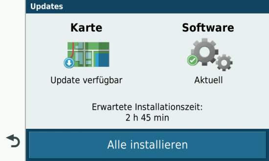

Das Karten-Update kann wie bisher über den PC oder Mac mit installierter Garmin-Express-Software ausgeführt werden. Alternativ bietet das DriveLuxe 51 die Möglichkeit, diesen Vorgang direkt und unkompliziert via Wi-Fi vom Gerät aus durchzuführen. Ein Karten-Update dauert ungefähr 3 Stunden, weshalb ausreichend Zeit eingeplant werden sollte.

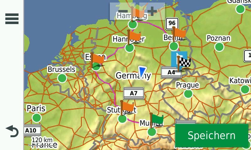

Zur Bestimmung der Routenberechnungs-Performance müssen alle unsere Test-Navis eine Standard-Langstrecken-Route mit mehreren Zwischenzielen absolvieren: Von München Hbf – Stuttgart Hbf – Düsseldorf Hbf – Hannover Hbf – Hamburg Hbf – Berlin Hbf – nach Dresden Hbf. Hierfür verwenden wir immer die Standard-Routeneinstellungen ohne Traffic. Die anschließende Berechnung der 1539 Kilometer langen Strecke dauert mit dem DriveLuxe 71 Sekunden. Garmins neues Spitzenmodell ist demnach weit hinter den Ergebnissen von Beckers professional.6 LMU mit 14 Sekunden und TomToms GO 6100 mit 12 Sekunden.
Im speziellen Vergleich des DriveLuxe 51 mit dem Becker prof.6sl EU (Link zum Becker-Test) zeigen sich weitere Berechnungsprobleme, wie die untere Tabelle verdeutlicht. Während das DriveLuxe 51 relativ gut mit einfachen Routenberechnungen umgehen kann, zeigen sich bei differenzierten Einstellungen deutliche Mängel. Das Problem ist leider schon seit längerem bei Garmins Navigationsgeräten bekannt. Unser Test zeigt, dass Garmin die unzumutbaren Berechnungszeiten von Routen, bei denen Mautstraßen bzw. Autobahnen vermieden werden, nicht behoben hat. Nach insgesamt 25 bzw. 37 Minuten Wartezeit haben wir die Berechnung jeweils abbrechen müssen. Auch beim DriveLuxe 51 macht Garmin keinerlei Angaben zum verbauten Prozessor.

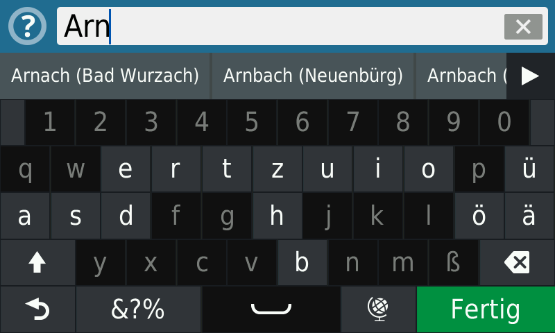

Sowohl die Symbole des Menüs als auch die einzelnen Tasten der Tastatur haben eine angenehme Größe und können ebenso von Nutzern mit großen Händen leicht bedient werden. Sucht man nach POIs oder Adressen, öffnet sich für die Eingabe das Tastaturfenster. Bei der Suche nach Adressen werden schon nach dem ersten eingegebenen Buchstaben nicht mehr mögliche Buchstabenkombinationen ausgeblendet. Die entsprechende Tastaturbelegung kann je nach Sprache in den Einstellungen festgelegt werden (Deutschland: QWERTZ).

QWERTZ Tasten ausgeblendet

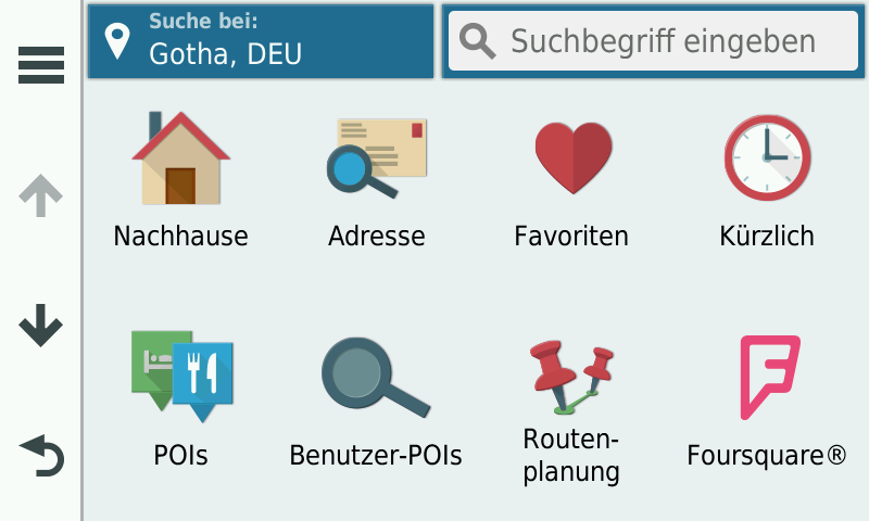

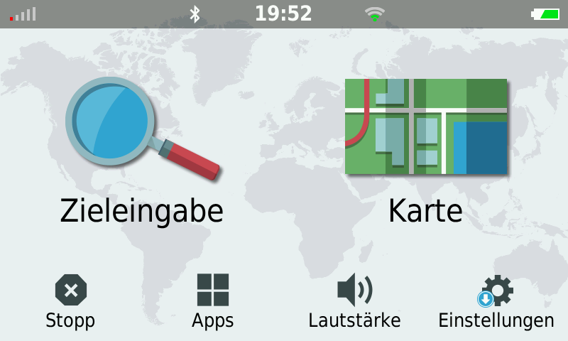

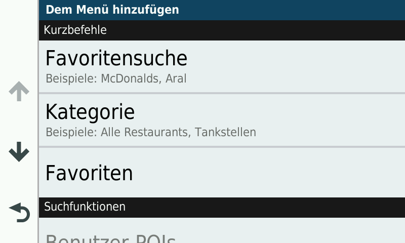

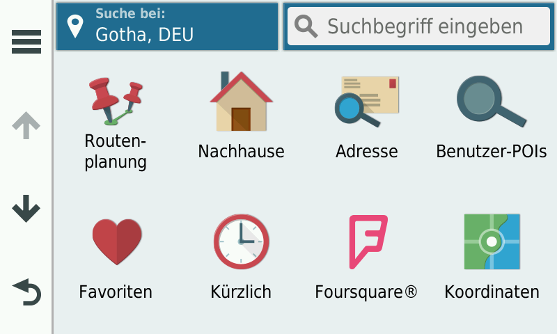

Die Menüführung der neuen Drive-X1-Serie ist annähernd unverändert zu den von uns getesteten Vorgängermodellen Garmin DriveSmart 60 und DriveAssist 50. Die Buttons für Zieleingabe und Karte sind auf der Hauptseite sofort ersichtlich und gestatten es ebenfalls absoluten Garmin-Neulingen, schnell eine Navigation einzustellen und zu starten. Für die Zukunft würden wir uns auch für die Routenplanung eine Unterbringung auf der Hauptseite wünschen. Bisher wurde diese innerhalb der Apps „versteckt“. In der neuen Serie Drive X1 kann man sich über die parallele Unterbringung innerhalb der Zieleingabe freuen. Dort besteht sogar die Option, die Anwendungen wie beim Smartphone per Drag and Drop zu verschieben, wodurch Nutzer diese gänzlich neu sortieren können. Überraschenderweise kann man die Anwendungen innerhalb des Menüpunktes Apps nicht per Drag and Drop verschieben. Auch hier wäre eine solche Funktion in Zukunft wünschenswert. Innerhalb der Zieleingabe können weitere Kurzbefehle ergänzt werden, wie bspw. eine Zielsuche anhand von Koordinaten (siehe Abb. u.r.).
Über die Zieleingabe können neben Adressen auch Schlagwörter als Suchbegriffe eingegeben werden. Dementsprechend lassen sich gleichzeitig die Datenbanken von Foursquare, TripAdvisor (siehe auch: Interne POIs) und eigens aufgespielte POIs wie die von POIbase schnell und unkompliziert durchsuchen (siehe auch: Externe POIs).
Zieleingabe – Sortierung vom Werk aus
Kurzbefehle hinzufügen
Zieleingabe – Individuelle Sortierung

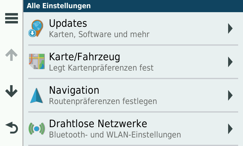

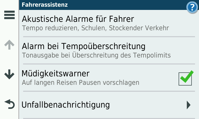

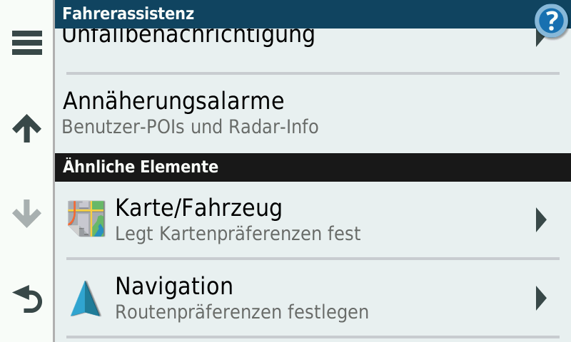

Die Aufteilung der verschiedenen Einstellungen ist etwas gewöhnungsbedürftig, kann aber erlernt werden. Jede Einstellungskategorie (bspw. Fahrerassistenz) erscheint als scrollfähige Liste. Am Ende einer jeden hat Garmin eine Anzeige von „Ähnlichen Elementen“ (bspw. Karte/Fahrzeug + Navigation) implementiert, um eine gewisse Verknüpfung der Einstellungsmöglichkeiten herzustellen. Diese Erweiterung macht die Menüführung intuitiv und verhindert, dass man sich aus den „Tiefen“ des Menüs „zurück“klicken muss.

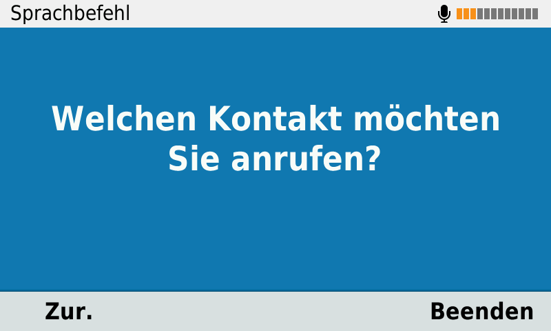

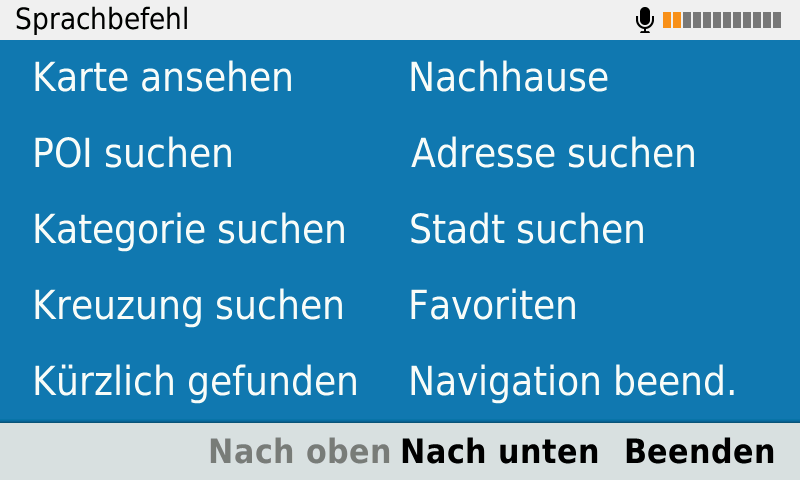

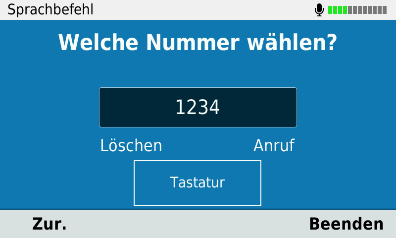

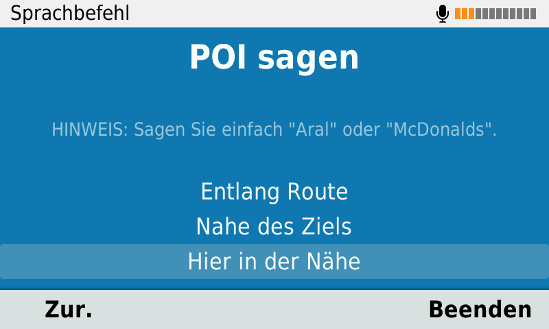

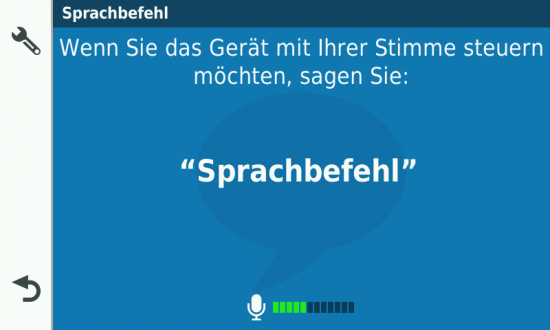

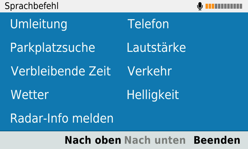

Das Garmin DriveLuxe 51 erlaubt, relevante Eingaben über die Sprache zu tätigen. Sagt der Fahrer das Wort „Sprachbefehl“ öffnet sich das dazugehörige Fenster und offeriert die möglichen Befehle. Neben der Suche nach Städten, Adressen und POIs kann unter anderem auch die Karte angezeigt,  können Telefonate ausgeführt und Radar-Infos gemeldet werden. Auch in diesem Test hat uns die Sprachbedienung sehr gefallen. Bei ruhigen Umgebungsbedingungen funktioniert sie sehr zuverlässig, wobei falsch verstandene Befehle schnell durch einen weiteren Sprachbefehl korrigiert werden können. Gibt es hingegen zu viele Geräuschquellen (manche Autos sind weniger vor Außengeräuschen abgeschottet als andere), aktiviert sich die Sprachbedienung bei diffusen Geräuschen von alleine. Im schlimmsten Fall werden dann tatsächlich intendierte Sprachbefehle sehr oft falsch verstanden, wodurch man schließlich doch geneigt ist, die Tasten zu bedienen.
Sprachbefehl
Liste möglicher Befehle – Teil 1
Liste möglicher Befehle – Teil 2

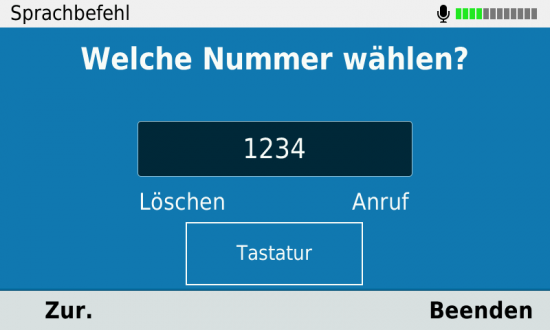

Nummer einzeln ansagen
