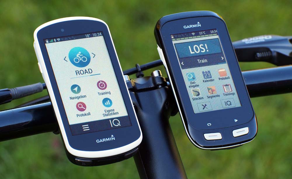

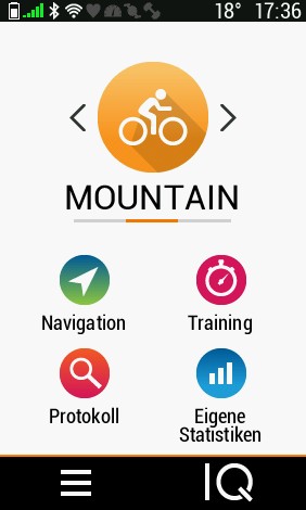

Deutliche Änderungen gegenüber dem Edge 1000
Schon die erste Bedienung zeigt, dass der Edge 1030 nicht einfach ein optisch aufpolierter Nachfolger des Edge 1000 ist. Zahlreiche Hardware-Details wurden modifiziert, und auch die Software präsentiert sich mit geänderten und erweiterten Funktionen. Dennoch dürfte sich der Nutzer eines Edge 1000 relativ schnell in den Edge 1030 eingearbeitet haben.

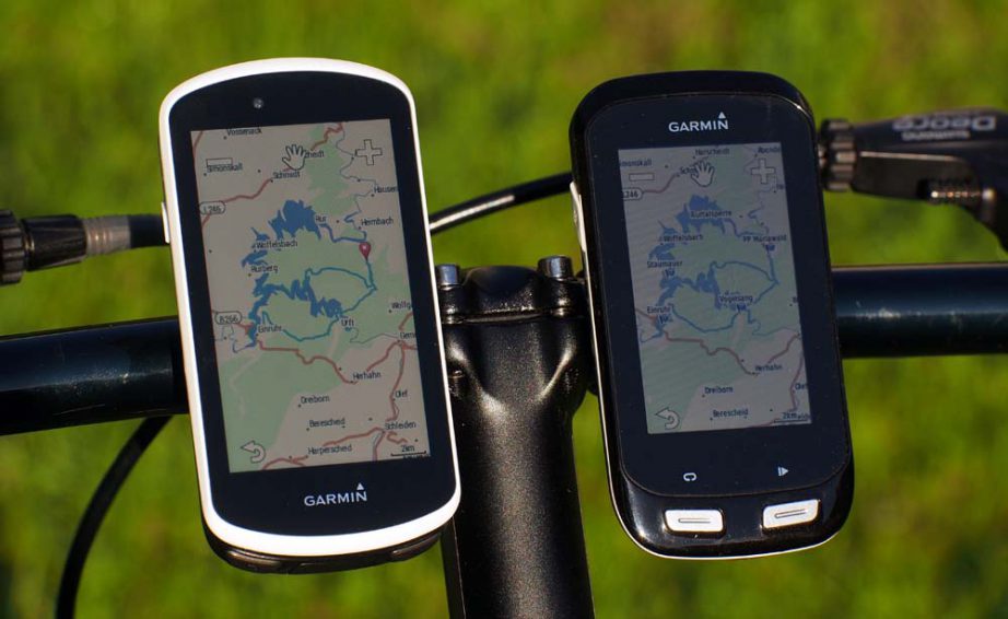

Garmin Edge 1030 (links) und Edge 1000 (rechts) im Vergleich: das neue Startmenü des Edge 1030 erleichtert die Bedienung durch bessere Übersicht
Hingucker
War der Edge 1000 schon schick, ist der 1030 nochmal schicker. Das kann Garmin wirklich gut und unserer Meinung nach meist besser als seine Mitbewerber: optisch attraktive Geräte entwickeln, formschön und mit einem  „must-have-Faktor“ versehen, noch bevor man irgendeine Funktion getestet hat. Sicher, irgendwann wird der breite weiße Rahmen des Egde 1030 wahrscheinlich einige Spuren bekommen. Der Vorgänger Edge 1000 hält sich vorwiegend in schwarz, mit nur einem schmalen weißen Seitenstreifen, und ist somit weniger verschmutzungsanfällig.

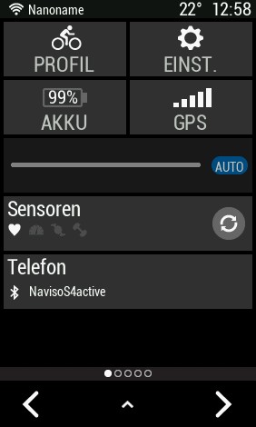

Zu Beginn fragt der Edge 1030 nach einigen Einstellungen, Verbindungen zu Sensoren sowie zum Smartphone und auch nach persönlichen Daten, aber viele davon können auch übersprungen oder später nachgeholt werden. Die WLAN- und Bluetooth Smartphone-Verbindungen sollte man auf jeden Fall einrichten. Die Kopplung mit dem Smartphone funktioniert problemlos, ebenso die Einrichtung der Garmin Connect Mobile App; dazu helfen entsprechende Bildschirm-Anleitungen.
Natürlich setzt auch der Edge 1030 auf Garmin Connect IQ Apps, also Widgets und Apps, die von Fremdherstellern bereitgestellt werden. Davon sind nun drei bereits vorinstalliert, nämlich Training Peaks, Strava Routes und Best Bike Split.

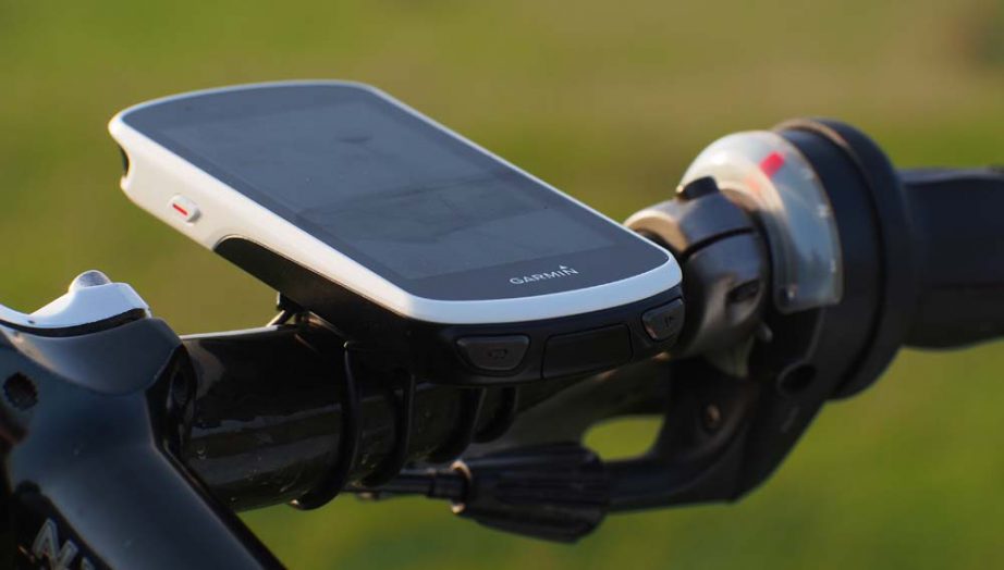

Haptik: wenig Tasten, super Touch
Die Ein-/Aus-Taste an der linken Seite ragt nun etwas mehr aus dem Gehäuse hervor, ihr Druckpunkt ist deutlicher spürbar und weniger schwammig als beim Edge 1000 – sehr angenehm.
Die anderen Bedientasten sind nun auf die untere Gehäusekante gewandert. Deren Druckpunkt ist ebenfalls sehr gut spürbar. Die erforderliche Bedienkraft ist allerdings so hoch, dass ein zweiter Finger zum Gegenhalten am Gehäuse notwendig wird, und damit wird die Bedienung unhandlicher. Hier gefallen uns die Tasten des Edge 1000 deutlich besser, denn auch sie haben einen gut definierten, aber sensibleren Druckpunkt und sind zudem durch ihre Lage auf der Oberseite schnell und einfach zu bedienen: einfach drauftippen.  Das deutlich vergrößerte Display des Edge 1030 lässt zwar keinen Raum für obenliegende Tasten, jedoch möchte man Vorteile des größeren Bildschirms nicht mehr missen. Schließlich werden die Tasten während der Fahrt deutlich weniger in Anspruch genommen als die Bedienung des Touchscreens.

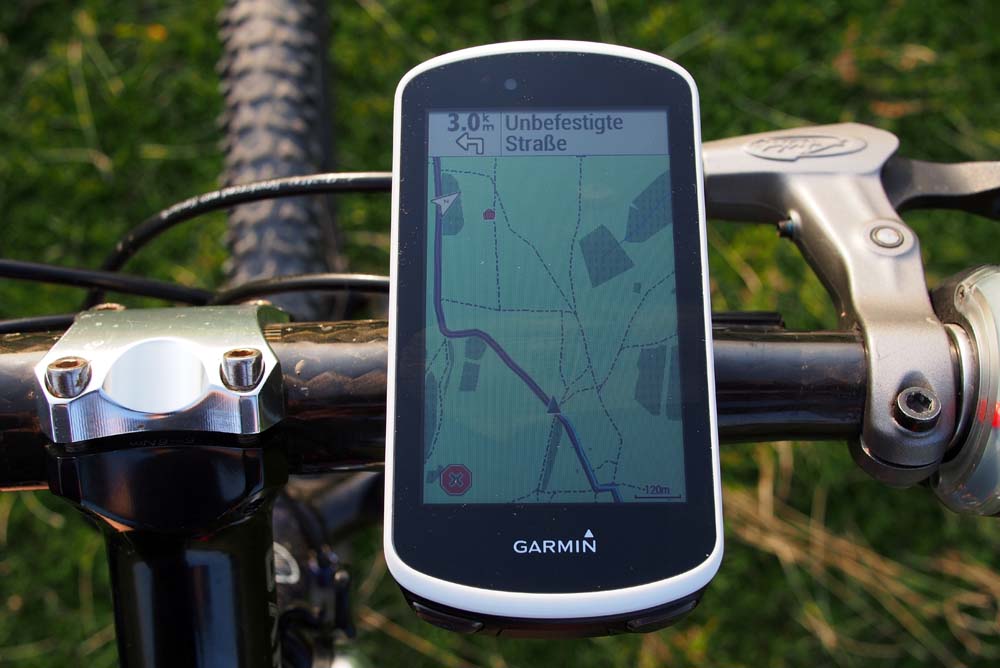

Der Touchscreen des Edge 1030 ist auch während der Fahrt sehr gut bedienbar – am besten ohne Handschuhe

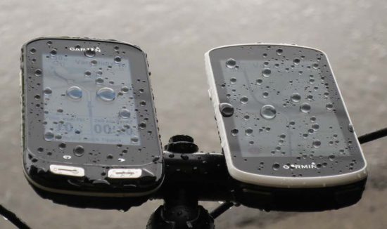

Regenfahrten: kurze Schauer stören nicht
Für uns weniger angenehm, aber für den Test sehr aufschlußreich: wir haben einige, teilweise sogar recht heftige Regengüsse mit den Edges durchfahren. Im Gegensatz zu Smartphone-Displays ließen sich die Displays beider Edges nicht aus der Ruhe bringen. Fehlfunktionen waren nicht feststellbar, sogar Eingaben per Fingertipp waren möglich. Erst bei längerem Regen, als sich die Tropfen zum Nässefilm vereinigten, war es mit der Bedienung vorbei: in solchen Fällen hilft nur ein Lappen, um das Display trockenzuwischen. Ansonsten machte die Nässe aber keine Probleme – beide Egdes hielten dicht.
Bei Nässe besser als ein Smartphone-Display

Edge-1000-Tradition: Wenn man von einer beliebigen Seite auf die Startseite zurück möchte, lässt ein doppelter Tipp auf das Display das „Home“-Symbol erscheinen, das wieder auf die Startseite zurückführt. Dieses notwendige Basiswissen wird leider nicht in einem Kurzdialog erklärt.
Nach wie vor bleibt aber auch der Edge 1030 durch seine zahlreichen Funktionen und Einstellmöglichkeiten eine Herausforderung für seine Nutzer. Etliche Details verbergen sich in den einzelnen Aktivitätsprofilen und müssen mehrfach eingestellt werden, sofern man unterschiedliche Aktivitätsprofile (wie zum Beispiel Rennrad oder Mountainbike) nutzt. Hier hilft nur ein intensives Studium, vor allen Dingen mit Praxisübungen während der Fahrt.

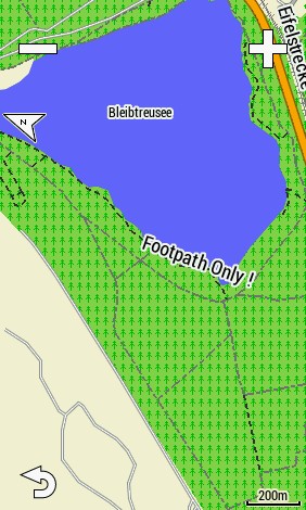

Bei den Outdoorgeräten der Oregon- oder eTrex Touch-Serie kann man die Karte per Fingerdruck auf den Nordpfeil nach Norden oder in Bewegungsrichtung ausrichten. Gerade wenn es um die Übersicht einer Streckenführung geht, ist dies eine sehr praktische Funktion, die dem Edge 1030 jedoch immer noch fehlt. Leider ist es ohne aktuellen Satellitenempfang auch nicht möglich, einfach auf die Karte zu tippen und sich den Punkt als Stecknadel-Position anzeigen zu lassen, wie dies beim Oregon der Fall ist.

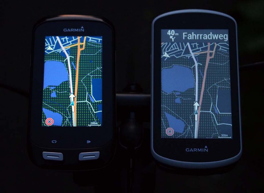

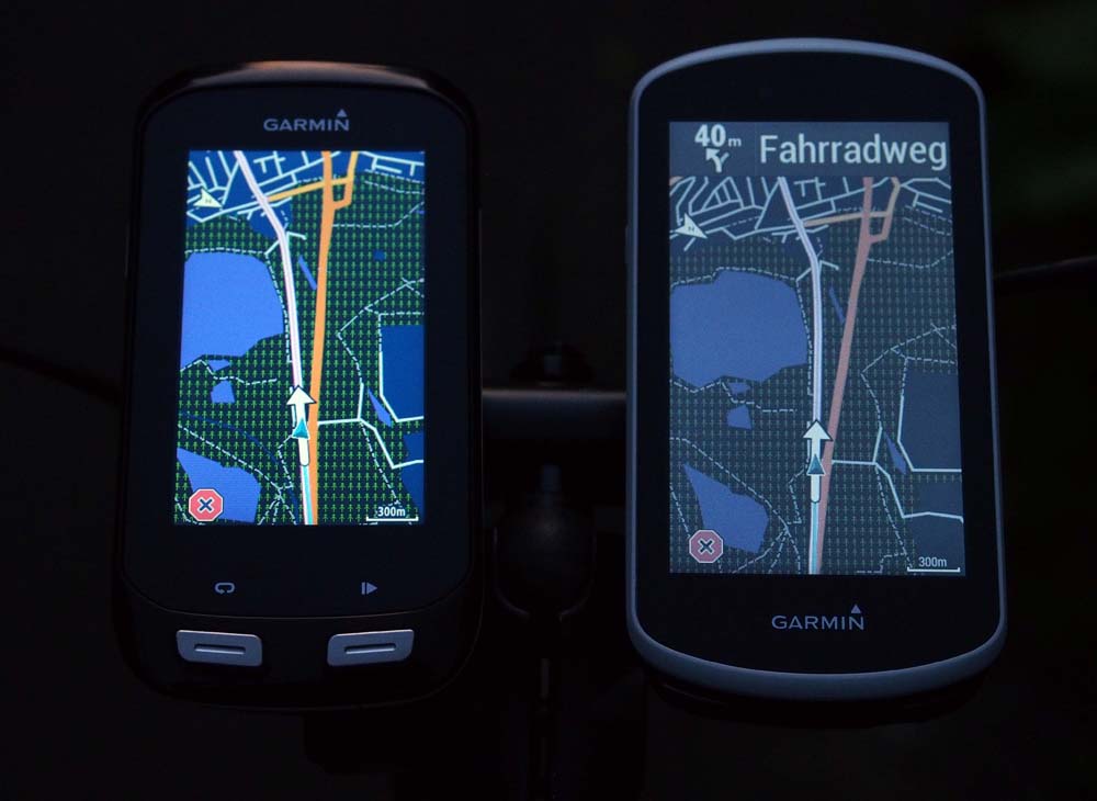

Mit zunehmender Dämmerung ist das Displays des Edge 1000 (links) besser erkennbar als das des neuen Edge 1030 (rechts)
Lichtsensor: optimal bei Tag
Der Einsatz eines Lichtsensors, der die energiefressende Hintergrundbeleuchtung je nach Stärke des Umgebungslichtes standardmäßig regelt, hat sich schon beim Edge 1000 bewährt. Beim Edge 1030 kann man ihn deutlich am oberen Displayrand erkennen. Im Test reagierte er schnell und spürbar und sorgte für eine hervorragende Lesbarkeit. In stärkerer Dämmerung und bei Nachtfahrten gefiel uns aber der Edge 1000 besser, denn er zeigte einen helleres Kartenbild mit kräftigeren Farben. Selbst wenn man die Hintergrundbeleuchtung beim Edge 1030 manuell anhebt, bleiben die Kartenfarben deutlich blasser. Bei Tageslicht hat aber der 1030er die optische Nase vorn.
Edge 1000 (links) zeigt nachts auch kräftigere Farben als Edge 1030 (rechts)

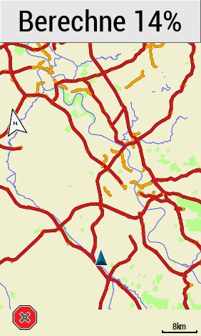

Routing: keine Wunder erwarten

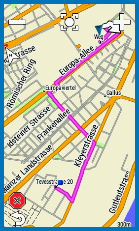

Strecken von A nach B berechnet der Edge 1030 relativ schnell, aber die ermittelte Streckenführung erwies sich nicht immer als optimal.

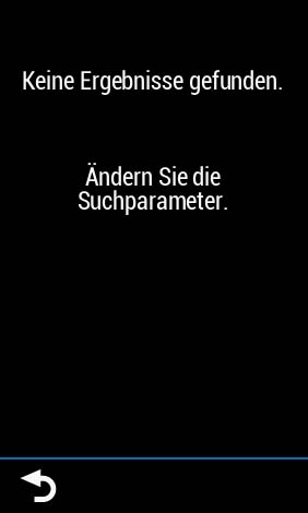

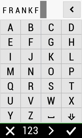

Wenn man in der Stadt ein Ziel nach seiner Adresse sucht, ist der Edge 1030 einem Smartphone mit Google Maps hoffnungslos unterlegen. Selbst Metaziele wie „Frankfurter Buchmesse“ werden inzwischen von Google Maps erkannt, beim Edge hingegen muss man die genaue Adresse kennen, diese dann über Navigation, Suchen, Adressen, Land (hier ist Deutschland voreingestellt; dies braucht man nur noch zu bestätigen), Stadt / PLZ eingeben (hier bleibt leider die letzte Ortseingabe nicht gespeichert), dann Straße (in diesem Fall Ludwig-Erhard-Anlage) und schließlich zwingend noch eine Hausnummer (dies kann bei praxisorientierten Navisystemen entfallen). Nach einiger Praxis wird die etwas versteckte Autovervollständigungsfunktion deutlich. Man kann nach Teileingabe eines Namens unten rechts auf den Haken gehen, dann sucht das System nach vorhandenen Ergebnissen in seiner Datenbank. Für Smartphone-User insgesamt eine schreckliche Prozedur. Sie hat gegenüber Google Maps allerdings einen Vorteil: Man braucht keine Mobilfunkverbindung.
Bei der Adresseingabe stellten sich aber auch Fälle heraus, wo der Egde – und zwar der neue wie der alte – den eingegebenen Namen einer Stadt schlichtweg nicht fanden. Deren Ortsteile wiederum waren in seiner Datenbank enthalten.
Ganz offline geht es allerdings nicht – Satelliten-Empfang muss schon vorhanden sein, und das wiederum ist ein Nachteil gegenüber anderen GPS-Geräten, die einfach die letzte Position zur Berechnung nutzen (diese wird mit dem blinkenden Dreieck auch angezeigt). Ohne GPS-Empfang ist daher keine Routenplanung bzw. Berechnung möglich! Für die Berechnung sogar längerer Strecken über 200 km benötigt der Edge 1030 eine gute Minute. Dazu erfolgt auch ein Hinweis auf die etwas längere Berechnungsdauer; das ist aber alles akzeptabel. Der Edge 1000 steht dem 1030 in der Schnelligkeit der Routenberechnung aber in nichts nach. Das gilt auch für die Neuberechnung von Strecken in der Stadt, die von beiden Geräten zügig durchgeführt werden – sehr komfortabel.
Als interessante neue Routingfunktion bietet der Edge 1030 nun das „Routing nach Beliebtheit“, denn seine Karte ist um hochgeladene Nutzerdaten aus Garmin Connect ergänzt worden. Bildlich kann man sich das als „Heatmap“ vorstellen: Wo viele Menschen häufig unterwegs sind, verdichten sich deren „Leuchtspuren“ zu hellen Strecken, wenn man sie auf einer Karte darstellen würde.
In der Praxis waren bislang kaum Unterschiede feststellbar  – meist rechnete der Edge 1030 dieselben oder sehr ähnliche Strecken aus wie der Edge 1000. Einen deutlichen Mehrwert der Schwarmstrecken konnten wir noch nicht feststellen.

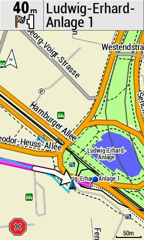

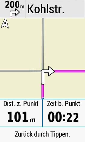

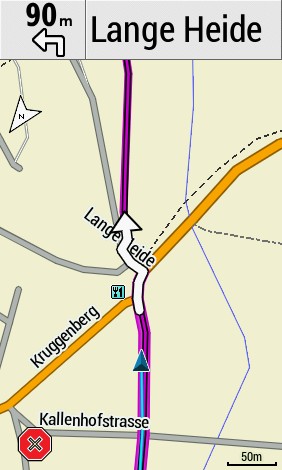

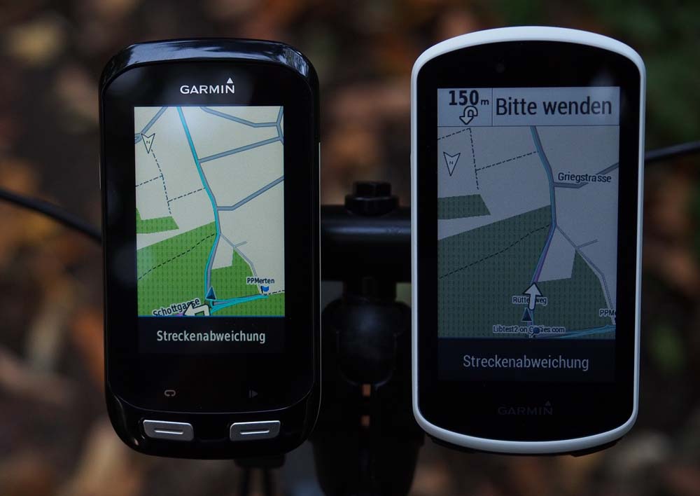

Nach dem Start einer eingegebenen Strecke (also eines Tracks, der als gpx -Datei übertragen wurde) wird deren Streckenführung noch einmal durchgerechnet, um Abbiegehinweise zu erzeugen. Abbiegesituationen machen sich dann kurz vorher durch einen Doppelton bemerkbar – das ist ganz hilfreich. Nervig hingegen ist das Aufpoppen zweier Felder mit der Angaben Entfernung und Zeit zum Abbiegepunkt. Diese Funktion kann man beim Edge 1030 durch die Auswahl der Tourenart vermeiden. Bei sportlichen Touren (zum Beispiel Cyclocross) erscheinen die Datenfelder, bei der Tourenart Radfahren nicht. Wir würden auf jeden Fall zu einer Tourenart raten, bei der die störenden Datenfelder vermieden werden, da sie das Kartenfeld erheblich einengen und unübersichtlich machen – sehr ungünstig gerade in einer wichtigen Abbiegesituation. Übrigens werden Abbiegesituationen durchaus nicht immer erkannt – ein Blick auf das Display sollte also immer Pflicht sein. Die Auto-Zoomfunktion arbeitet sehr gut.
Sehr schön beim Edge 1030: Streckenabweichungen werden gemeldet, aber die Karte bewegt sich weiter. Das ist beim Edge 1000 und einigen ähnlichen Garmin-Modellen noch anders – hier muss man bei Streckenabweichungen den Befehl durch Antippen des Displays bestätigen, sonst verharrt die Kartenanzeige am selben Ort.
Manche Meldungen sollten überarbeitet werden, denn „Sie haben gewonnen“ beim Erreichen eines Ziels ist spätestens beim zweiten Mal nicht mehr besonders witzig. Das triviale „Sie haben ihr Ziel erreicht“ wäre eindeutiger. Nervig sind auch die automatischen Runden-Benachrichtigungen. Werksseitig wird nach 5 km eine neue Runde angezeigt, aber wer will das schon? Also: Menü, Aktivitätsprofile,( auswählen), Auto-Funktionen, Auto-Lap und dann deaktivieren.

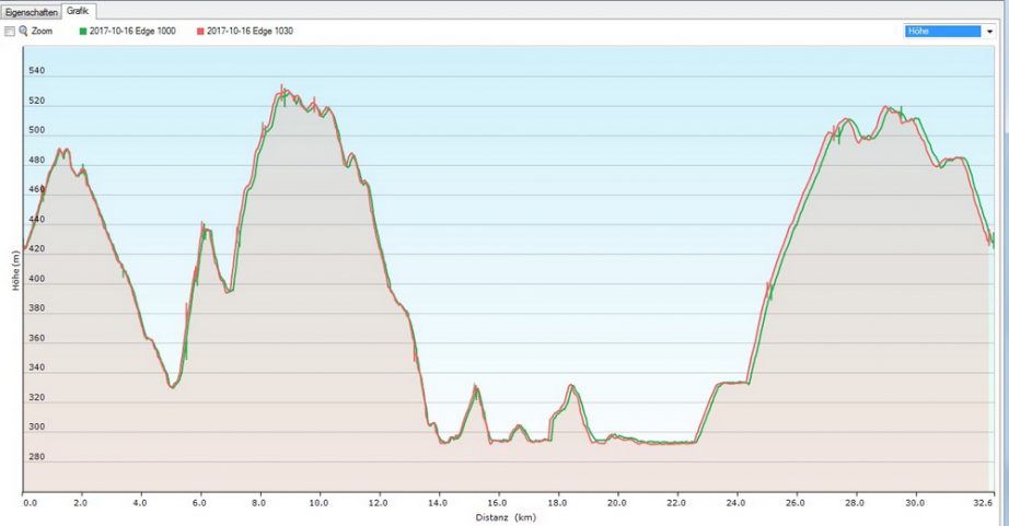

Höhenaufzeichnung Edge 1000 und Edge 1030

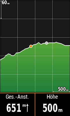

Höhenmessung
Unser Edge 1030 hat, dank barometrischem Höhenmesser, die jeweilige aktuelle Höhe bei unseren Touren auf wenige Meter genau ermitteln können. Auch die weitere Messung erfolgte sehr präzise. Das Kalibrieren der aktuellen Höhe ist einfacher geworden als beim Edge 1000, könnte aber durchaus intuitiver sein:  Auf Navigation gehen, dann unten rechts auf die Menütaste und auf Höhe festlegen tippen.

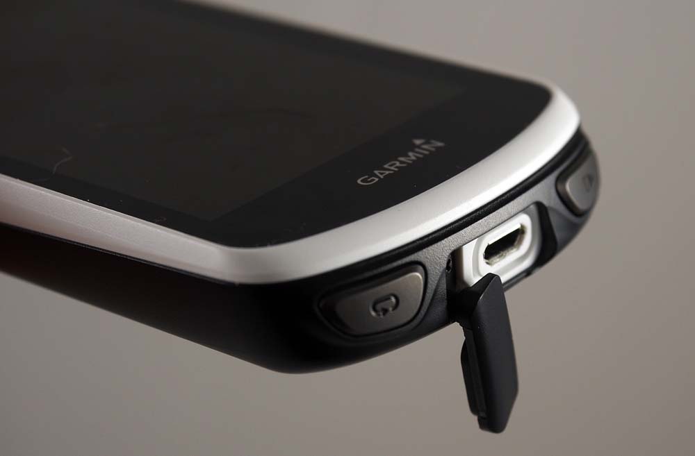

Die micro-USB-Buchse des Edge 1030 liegt bedienungsfreundlich

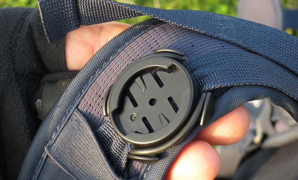

Zum Wandern lässt sich die Lenkerhalterung auch am Rucksackgurt befestigen

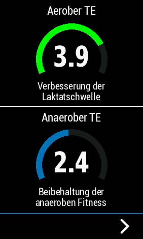

Trainingsfunktionen ohne Ende
Klar, der Edge 1030 ist ein Sportcomputer und somit auf Trainings- und Sportfunktionen spezialisiert. Die meisten Nutzer werden davon nur ein Bruchteil benötigen, allem voran die Herzfrequenzmessung. Nach dem erstmaligen Koppeln der Sensoren (bei „Sensor hinzufügen“ am besten auf „Alle durchsuchen“ gehen) folgt die Anzeige zuverlässig, auch mit älteren Garmin-Sensoren. Am Ende der Tour kann man seine Werte über WLAN oder über das Smartphone zu Garmin Connect hochladen lassen – das funktionierte sehr gut.

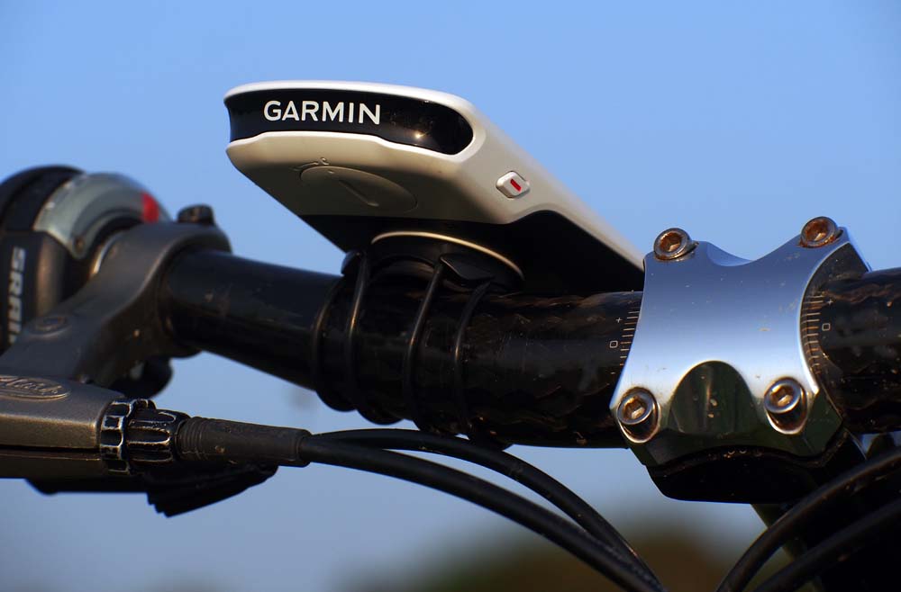

Normale oder Aero-Halterung?
Beide haben Vor-und Nachteile. Die Aero-Halterung muss am Lenker fest angezogen sein, sonst sackt das Gerät bei zu heftigen Stößen ab. Somit kann man das Gerät leider auch nicht mehr neigen – das ist jedoch vorteilhaft, um das Display für bestimmte Lichtsituationen (hoch- oder tiefstehende Sonne) schnell optimal ausrichten zu können. Ein Gerät auf dem Ausleger wiederum wird weniger vom Körperschatten abgedeckt, somit hat es theoretisch besseren GPS-Empfang, und auch der Lichtsensor kann das Umgebungslicht direkter aufnehmen und umsetzen.

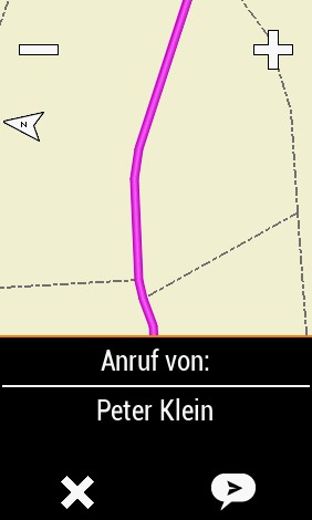

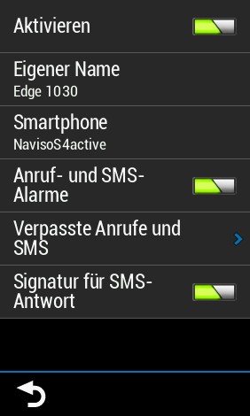

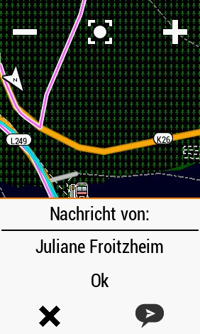

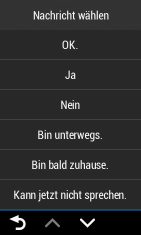

Sehr praktisch: SMS-Nachrichten
Garmin erleichtert den Dialog zwischen Fahrer und Familie. Eingehende Anrufe können auch direkt durch eine SMS mit vorformulierten Nachrichten beantwortet werden, zum Beispiel: Komme bald nach Hause. Ein wirklich praktisches Feature, das auch tatsächlich sehr einfach funktioniert.

Wartungsfreundlichkeit: leider Rückschritt
Während beim Edge 1000 acht kleine Torx-Schrauben den Zugang zum Innenleben ermöglichten, ist das Gehäuse des Edge 1030 nun komplett verschweißt. Fragt sich, wie der Austausch des integrierten Akkus erfolgen soll.

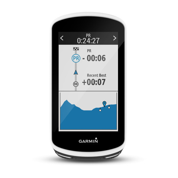

Fazit
Mit dem Edge 1030 hat Garmin wieder einen Spitzenradcomputer auf den Markt gebracht, der sich nur wenige Schwächen leistet. Alleine wegen des großen, brillanten Displays und der sehr gut lesbaren Karte könnte man sich schon in den neuen Edge 1030 verlieben. Mit einer Akkulaufzeit von deutlich über 15 Stunden, einer verbesserten Bedienbarkeit sowie einigen optimierten Sport- und Navigationsfunktionen ist der Edge 1030 der würdige Nachfolger des Edge 1000. Nach wie vor braucht aber auch dieses Edge-Modell eine intensive Einarbeitungszeit. Lohnt nun der Umstieg vom Edge 1000 zum Edge 1030? Das Edge 1030 ist in der Summe das bessere Gerät, ohne jedoch in allen Bereichen überlegen zu sein. Ein direkter Umstieg macht für echte Enthusiasten Sinn, für eine Neuanschaffung hingegen ist der Mehrpreis gegenüber dem Edge 1000 zwar hoch aber duchaus lohnenswert.
Fazit des Praxistests:
 tolles großes Display und brillante Karte
sehr lange Akkulaufzeit
aufgeräumtes Startmenü
 bessere Funktionen nicht nur für den Aktivbereich
 in der Summe bessere Bedienung
aktuelle Firmware noch nicht stabil genug
teilweise nervige Automatikfunktionen
bei Dunkelheit etwas schwache Hintergrundbeleuchtung
Bedientasten an der unteren Gehäusekante
Gehäuse weniger wartungsfreundlich

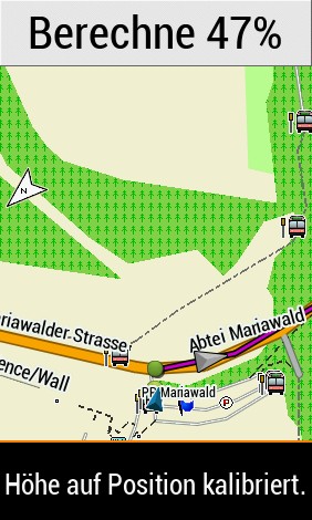

  1. Frage: bei „Höhe auf Position kalibriert“ übernimmt der 1030 da die GPS Höhe oder ggf. die Höhe aus einer evtl. in der Karte vorhandenen DEM?
    1. Hallo Volker, diese Meldung ist in der Tat etwas missverständlich. Sie erscheint, wenn man den Edge 1030 manuell kalibriert. Insofern wird also eine beliebige, individuelle Höhe übernommen. Grüße von Thomas
