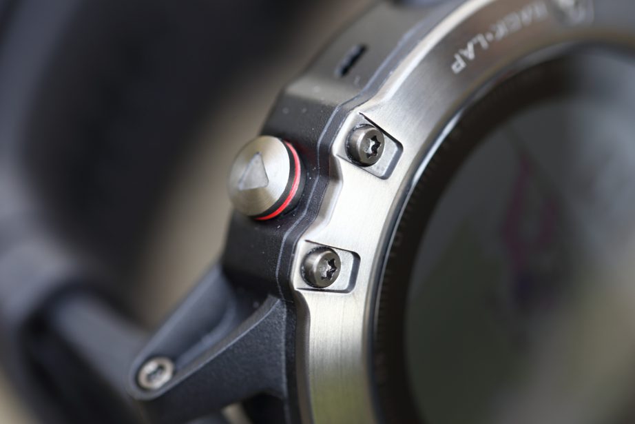

Die Bedienung der Uhren erfolgt über fünf Tasten, von denen drei an der linken und zwei an der rechten Seite des Gehäuses zu finden sind. Da hier ebenfalls Stahl in Farbe der Lünette verwendet wurde, passen die Tasten gut zum hochwertigen Erscheinungsbild der Uhren. Zusätzlich zur Standardfunktionalität, lassen sich die Tasten auch für einen Schnellzugriff auf häufig verwendete Funktionen konfigurieren. Dabei können drei Funktionen durch langes Drücken einer Taste und vier durch das gleichzeitige Drücken von zwei Tasten aufgerufen werden.
Der Tastendruck erfordert einen gewissen Kraftaufwand, was die Wahrscheinlichkeit einer ungewollten Bedienung reduziert. Der Druckpunkt ist spürbar, das deutlichere mechanisch-akustische Feedback der Garmin epix wäre wünschenswert. Alle Eingaben müssen mit den seitlichen Tasten erfolgen, denn einen Touchscreen besitzt nach wie vor keiner der fenix-Uhren. Vor allem das Verschieben und Zoomen der Karte ist damit Anfangs etwas gewöhnungsbedürftig.

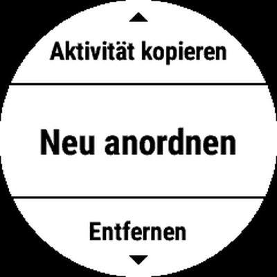

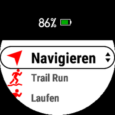

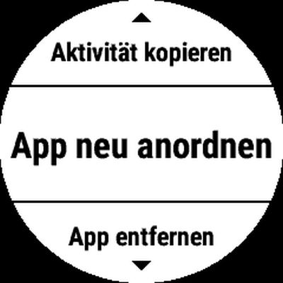

Die Menüführung wurde gegenüber dem Vorgänger an einigen Stellen überarbeitet. Nutzer einer fenix 3 werden daher ebenfalls einige Zeit für die Eingewöhnung benötigen und sich immer mal wieder auf die Suche nach bestimmten Funktionen begeben müssen. Die tiefen Menüs sowie die verschiedenen Belegungen der Tasten während der einzelnen Aktivitäten setzen eine ausführliche Einarbeitung und regelmäßige Verwendung voraus, um die Uhren sicher bedienen zu können. Erleichtert wird der Umgang mit der Uhr durch zahlreiche Möglichkeiten, Widgets, Apps, Menüs und Ansichten konfigurieren zu können.
