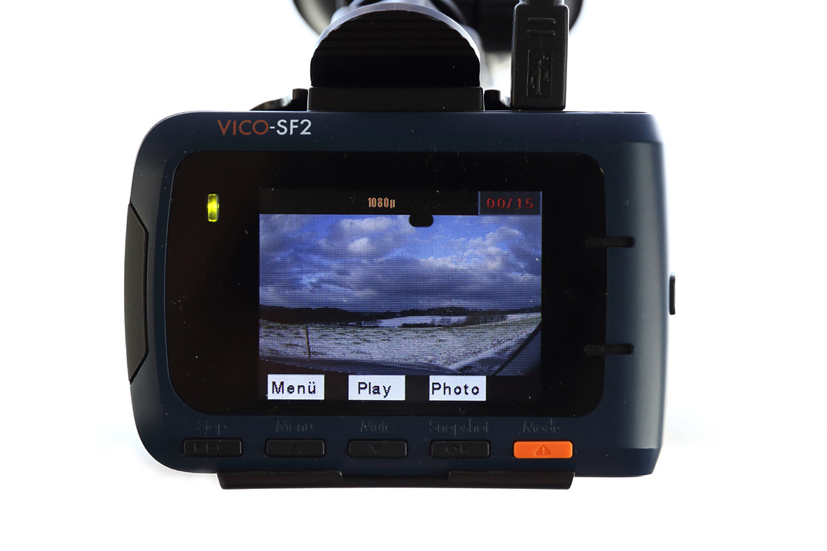

Die Vico SF2 ist im Gegensatz zur Vico WF1 eine klassische Dashcam mit großem Bildschirm und Bedientasten. Das Bedienkonzept, mit Ausnahme der unvollständigen deutschen Übersetzung, ist intuitiv. Die SF2 hat eine stattliche Größe und ist deshalb nicht ganz so leicht im Auto zu platzieren. Unglücklicherweise verfügt die SF2 als einzige Dashcam im Test über keinen Akku. Auch wenn eine Dashcam für gewöhnlich fest in einem Fahrzeug verbaut ist, sollte ein Akku nicht fehlen. Bei einem starken Unfall kann häufig die Bordspannung zusammenbrechen und die Aufzeichnung wichtiger Ereignisse (z.B. Fahrerflucht) nach einem Unfall wäre somit nicht möglich. Zusätzlich zum Akku haben wir im Test einen GPS-Empfänger vermisst. Gerade die Aufzeichnung der GPS-Position kann im Ernstfall hilfreich sein, um das Video leichter einem bestimmten Streckenabschnitt zuordnen zu können.

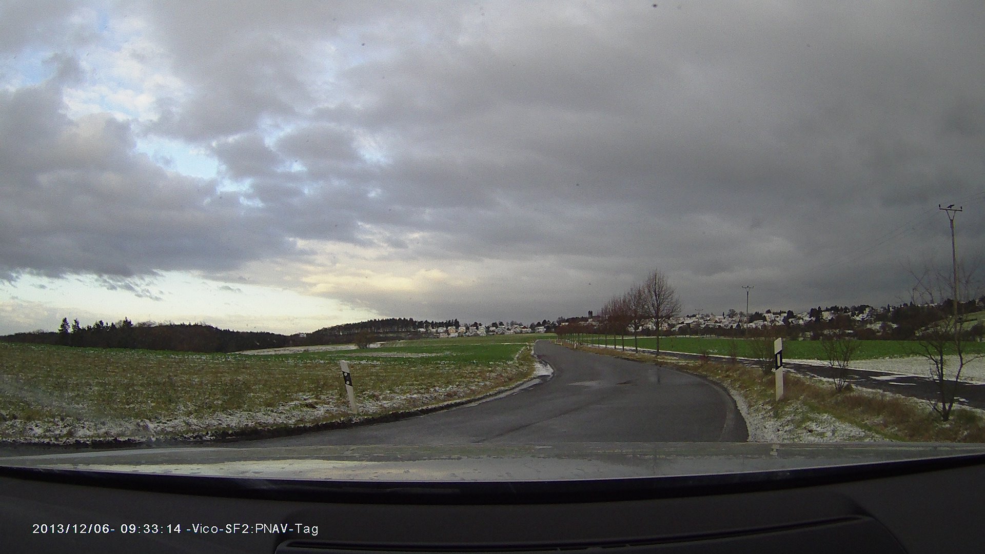

In den technischen Daten ist der Erfassungswinkel mit 140 Grad hinterlegt. Allerdings gibt der Hersteller den Öffnungswinkel der Diagonale an. In der Praxis ist der erfasste Bereich von links nach recht lag nur minimal über der MiVue 388 bzw. der Rollei DVR 110, für welche 120 Grad angegeben wurden. Die Videoqualität kommt im Bereich der Bildschärfe nicht ganz an die WF1 heran, zeigt dafür aber erfreulich wenig Kompressionsartefakte. Die nächtliche Bildqualität liegt im guten Mittelfeld. Die SF2 hat unserer Meinung nach die beste Audioqualität und zeichnet Höhen und Tiefen gleichermaßen auf, ohne dass Störgeräusche zu stark in den Vordergrund treten. In Gegenlichtsituationen neigt die SF2 zur Strahlenbildung um die Sonne, was die Sicht einschränkt.

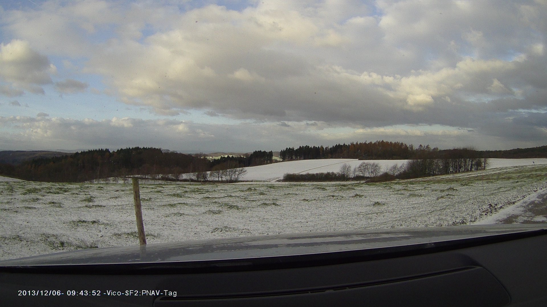

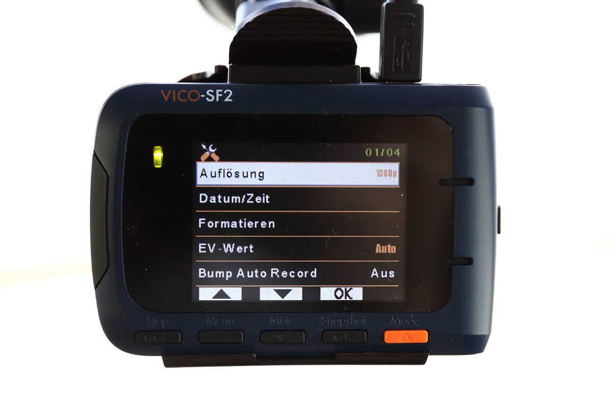

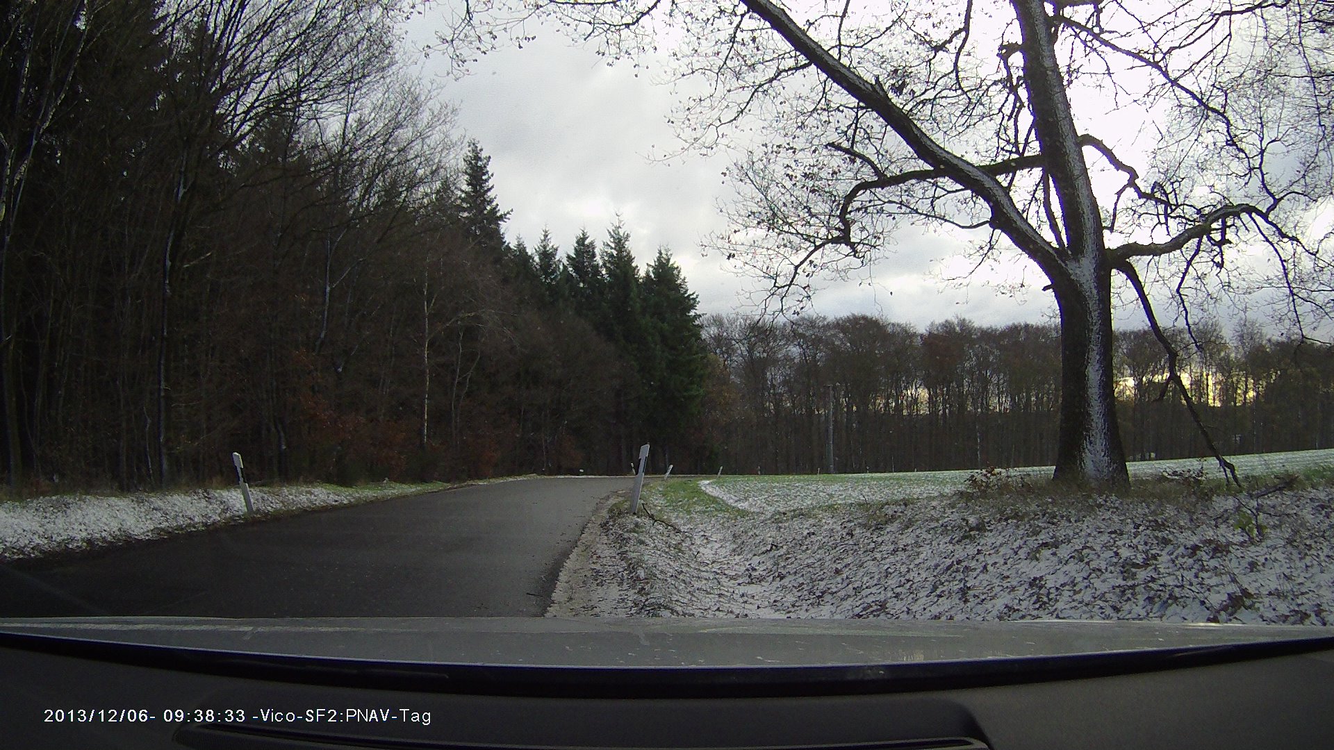

Die SF2 macht bis an den Rand scharfe Fotos, gleichwohl sie leichte horizontale Linien aufweisen. Die Bildeigenschaften können bei der Vico SF2 mit Ausnahme einer manuellen Belichtungskorrektur nicht geändert werden. Die maximale Auflösung beträgt 1920 x 1080 Pixel.
Testbilder in voller Auflösung: Download
