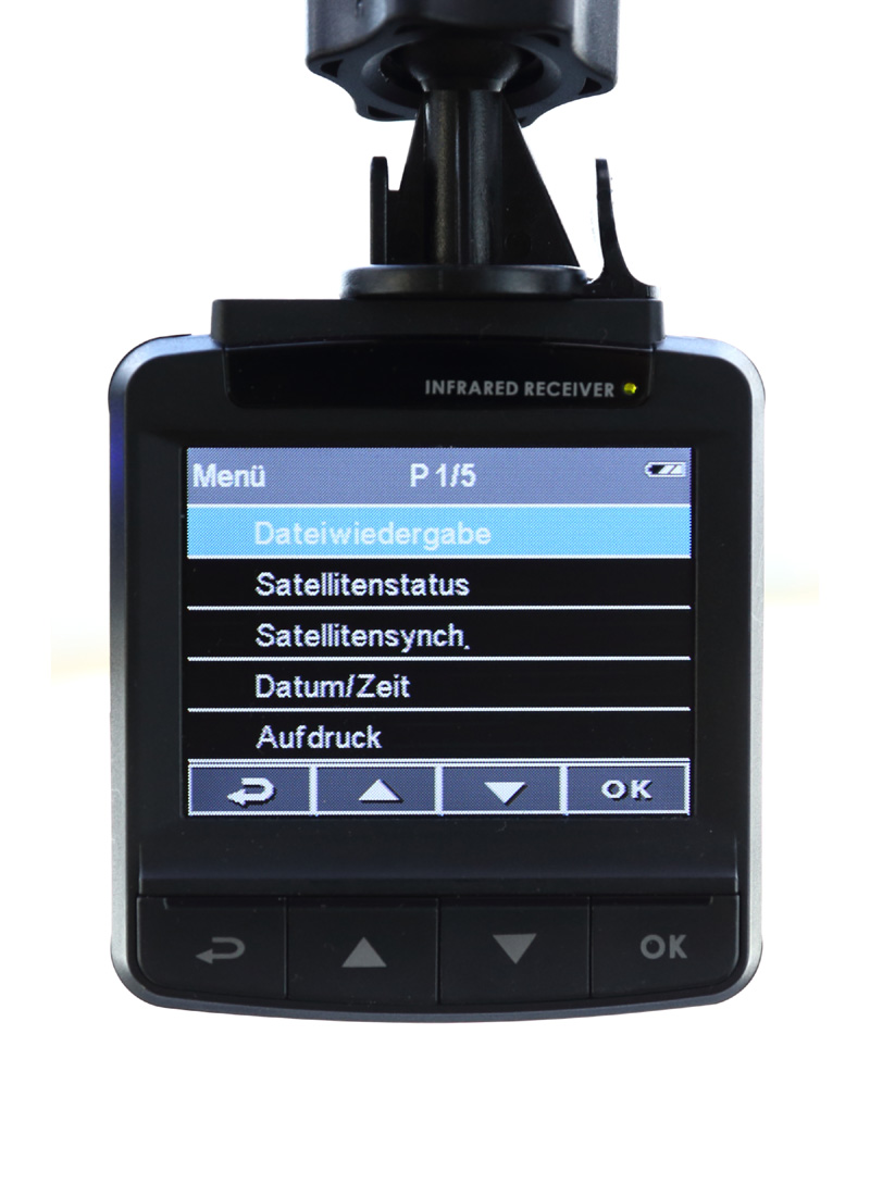

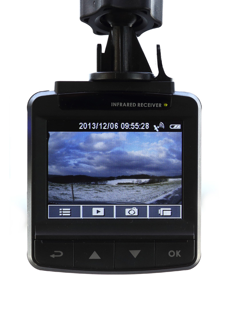

Rollei ist eine deutsche Traditionsmarke und schickt mit der Rollei DVR 110 eine gut ausgestattete Full-HD-Car-Cam ins Rennen. Die Rollei DVR 110 ist das Top-Produkt von Rollei und verfügt als einzige Dashcam im Test über eine IR-Fernbedienung. Eine Fernbedienung macht vor allem deshalb Sinn, weil eine Dashcam nach Möglichkeit unauffällig, aber auch schwer zugänglich, hinter dem Rückspiegel angebracht wird. Die Rollei DVR 110 lässt sich aufgrund ihrer großen Tasten, des großen Displays und eines logischen Menüaufbaus einfach und intuitiv bedienen.

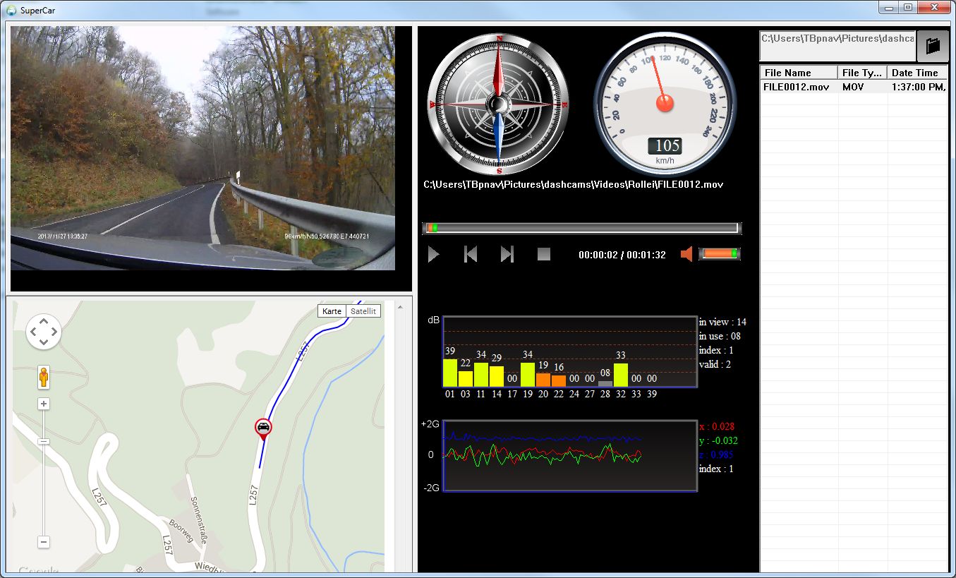

Rollei legt der DVR 110 die Software SuperCar bei. Installation und Auswertung waren im Test problemlos. Die GPS- und G-Sensordaten werden im Videoformat gespeichert und können über die Software SuperCar angezeigt werden.
Der Track wird auf der Karte von Google Maps angezeigt, zusätzlich werden Geschwindigkeit und Richtung über analoge Instrumente visualisiert. Insgesamt bietet die Software wenig Optionen und hinterlässt einen sehr schlichten Eindruck. Auch wenn der Track zusätzlich in einer NMEA-Datei gespeichert wird, so wäre eine Exportmöglichkeit in andere Trackformate dennoch wünschenswert.

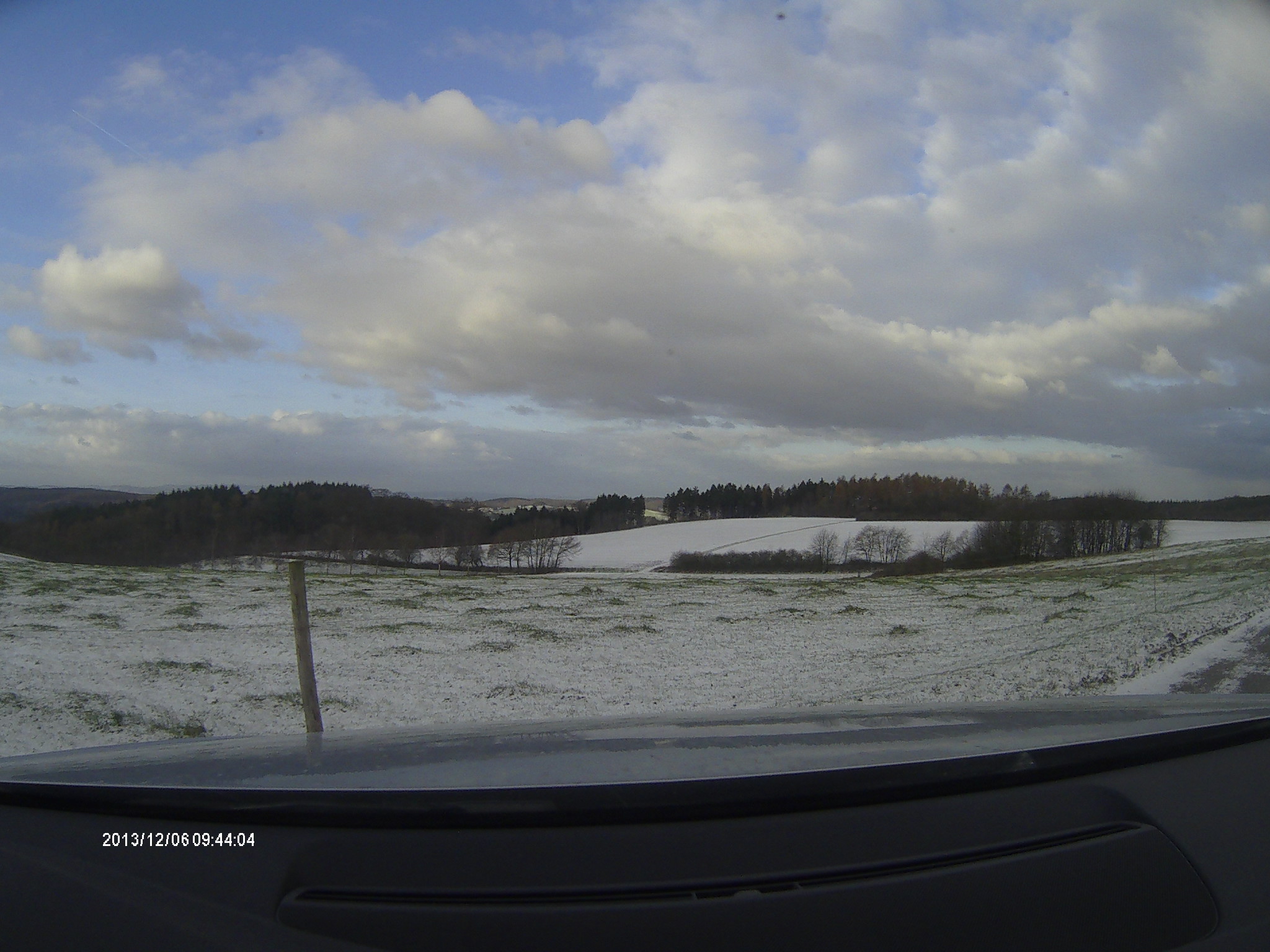

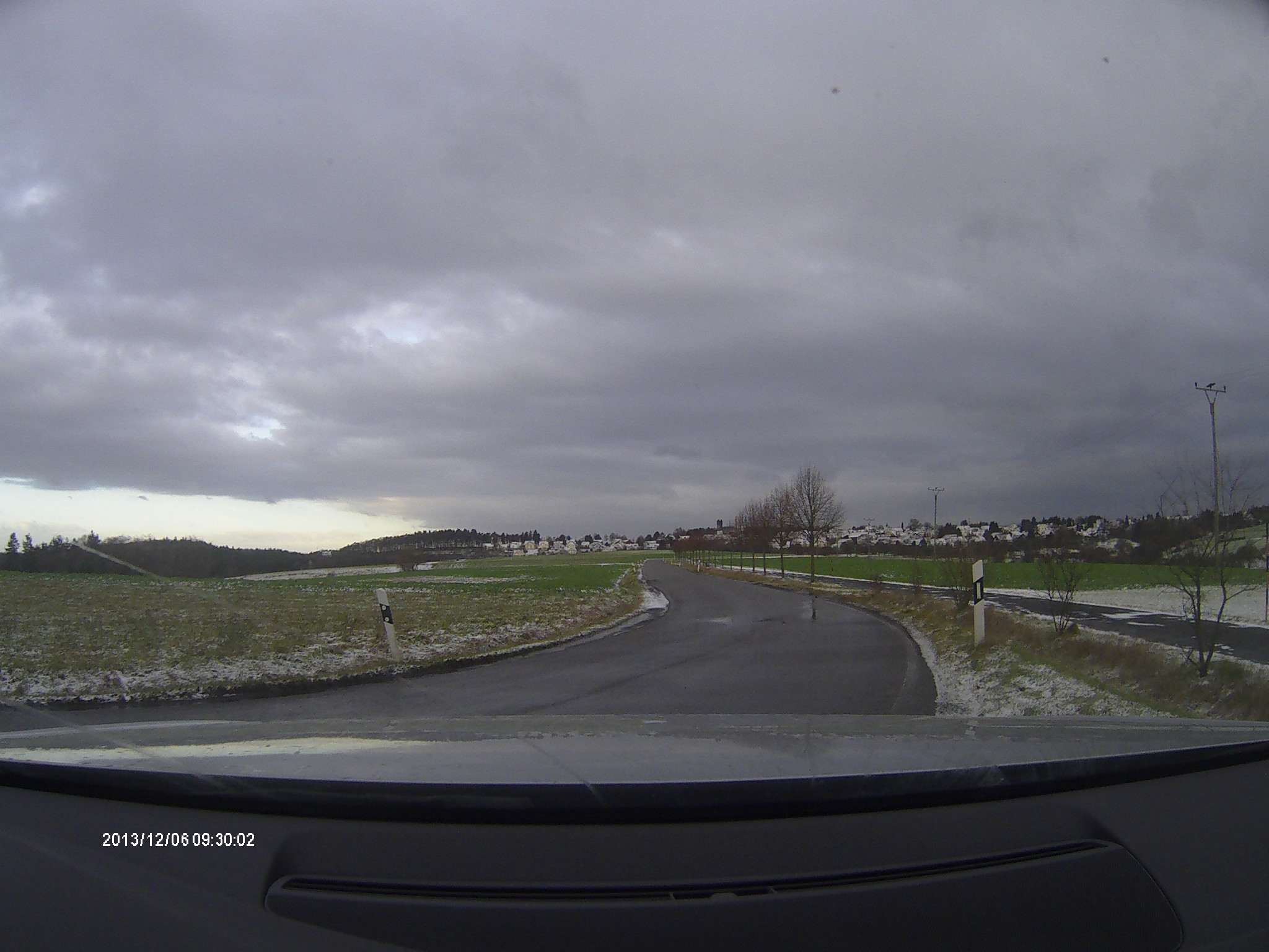

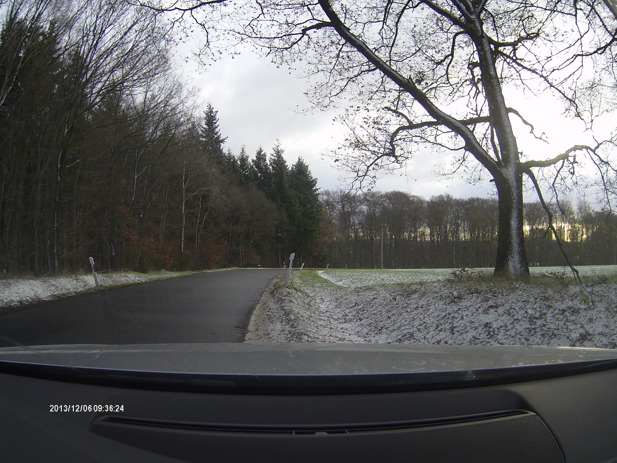

Die Bilder überzeugen durch eine recht gute Schärfe bis in die Ecken. Die Farben werden neutral, aber etwas blass wiedergegeben. Die maximale Auflösung liegt bei 2048 x 1536 Pixeln. Die Rollei hat zusammen mit der Mio MiVue 388 das geringste Bildrauschen.
