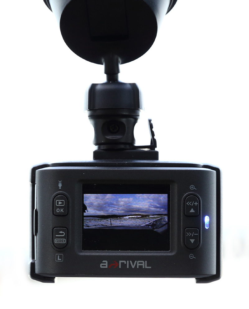

Der Vertreter aus dem Hause a-rival trägt den einfachen Namen Car Dashcam. Die Kamera ist die kompakteste in unserem Vergleich und ist daher besonders leicht hinter dem Rückspiegel zu verstecken. Als einzige Dashcam dreht a-rival das Display automatisch in die richtige Richtung, was die Bedienung erleichtert. Ein weiteres Alleinstellungsmerkmal ist der interne Speicher mit immerhin 512 MB. Der interne Speicher reicht für ca. 10 Minuten Videoaufzeichnung. Ist der Speicher voll, werden ältere Dateien überschrieben, sodass immer die letzten 10 Minuten gespeichert sind. Somit kann die a-rival Cam bereits ohne zusätzliche Speicherkarte sinnvoll genutzt werden. Nur die a-rival bietet optional die Möglichkeit, durchgängige Videofiles zu speichern. Alle anderen Dashcams im Vergleich speichern die Videos ausschließlich in kleinen Segmenten von wenigen Minuten. Die Option, durchgängige Videofiles zu erzeugen, ist bei Actioncams üblich und erweitert damit die Einsatzmöglichkeiten der a-rival Car Dashcam. Die a-rival Car Dashcam bietet darüber hinaus die größte Auswahl an Videoformaten und kann HD-Videos mit bis zu 60 Frames pro Sekunde aufzeichnen (Full-HD mit 30 Frames).

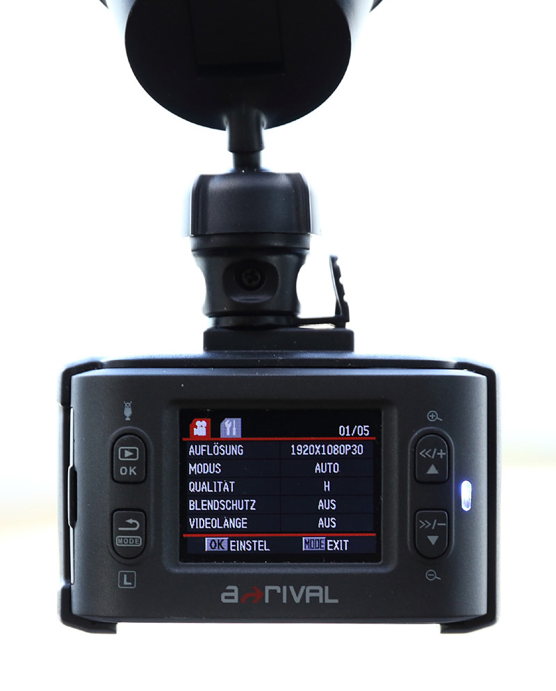

Die Einstellungsmöglichkeiten der Kamera sind besonders umfangreich, andererseits nicht an allen Stellen besonders intuitiv. Hat man sich mit allen Einstellungen vertraut gemacht, lässt sich die a-rival Car Dashcam wie keine andere Dashcam im Test auf die individuellen Bedürfnisse anpassen.

Als einzige Kamera im Test kommt die a-rival auf eine ausreichend lange Akkulaufzeit (120 Min.), um abseits einer Stromquelle für längere Zeit betrieben zu werden. Der Akku kann dabei leicht vom Nutzer gewechselt werden. Damit kann die Kamera ebenso zur Aufnahme von Videos z.B. am Fahrradlenker genutzt werden, dann allerdings ohne die GPS-Trackaufzeichnung, weil der Empfänger extern im Stromkabel untergebracht ist.

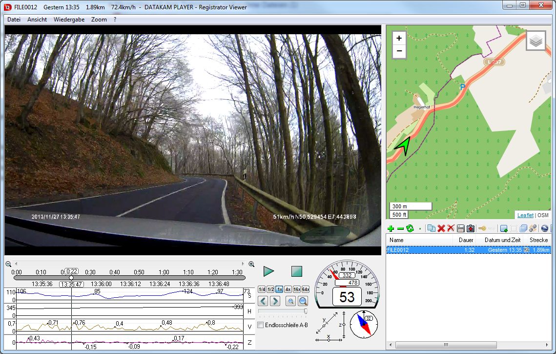

Nicht nur die Kamera, sogar die Auswertungssoftware selbst bietet mit Abstand die meisten Funktionen aller Probanden im Testfeld. Von der Anzeige der einzelnen G-Sensordaten über das Schneiden und Speichern von Videos bis hin zum Export der GPS-Daten in verschiedene Formate lässt die Anwendung keine Wünsche offen.
Durch die Verwendung einer Freeware macht es sich a-rival zwar leicht, aber warum sollte man das Rad auch neu erfinden, wenn es bereits eine kostenlose Software wie den Registrator Viewer gibt. Die Anwendung ist zusammen mit anderen Kameras nutzbar und kann kostenlos heruntergeladen werden.
