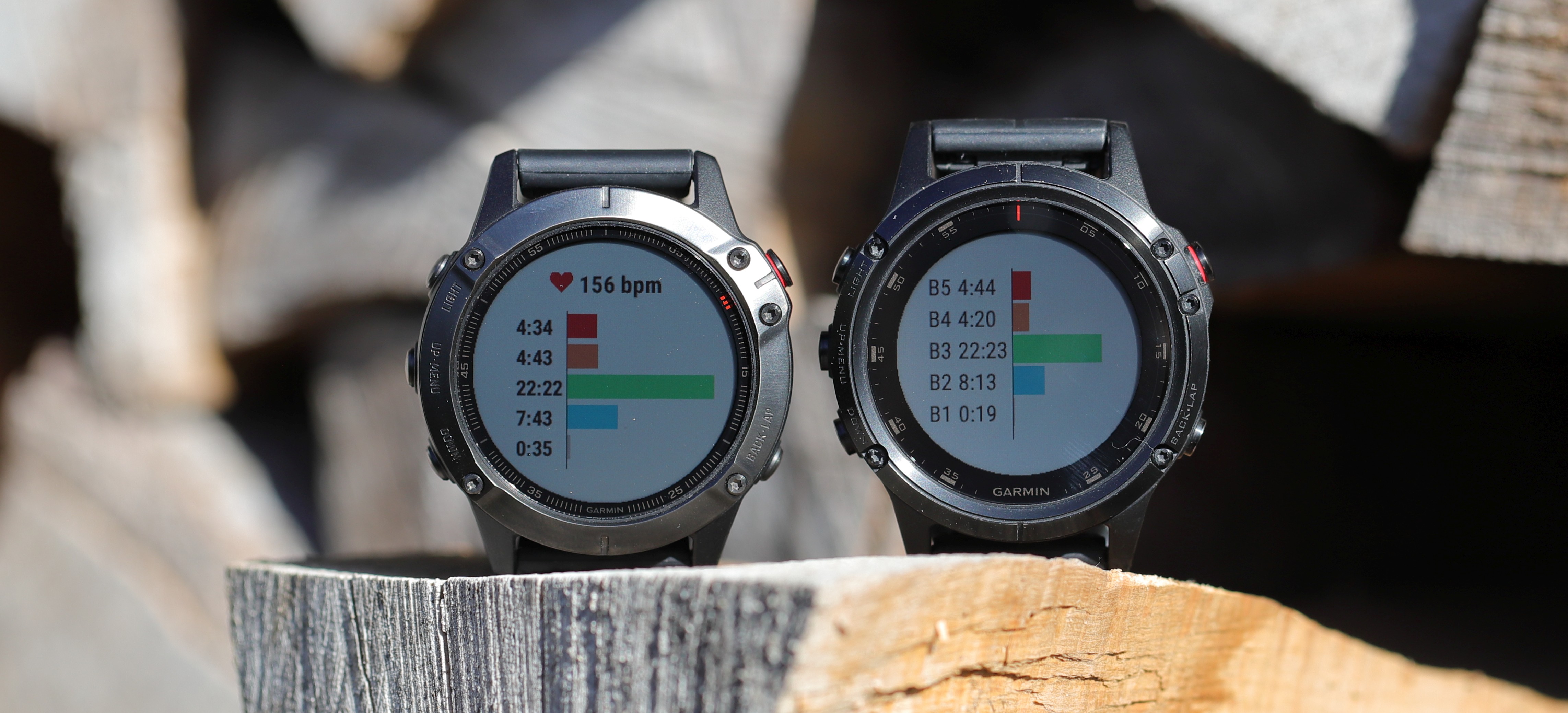

Links: fenix 6 PRO Rechts: fenix 5 Plus

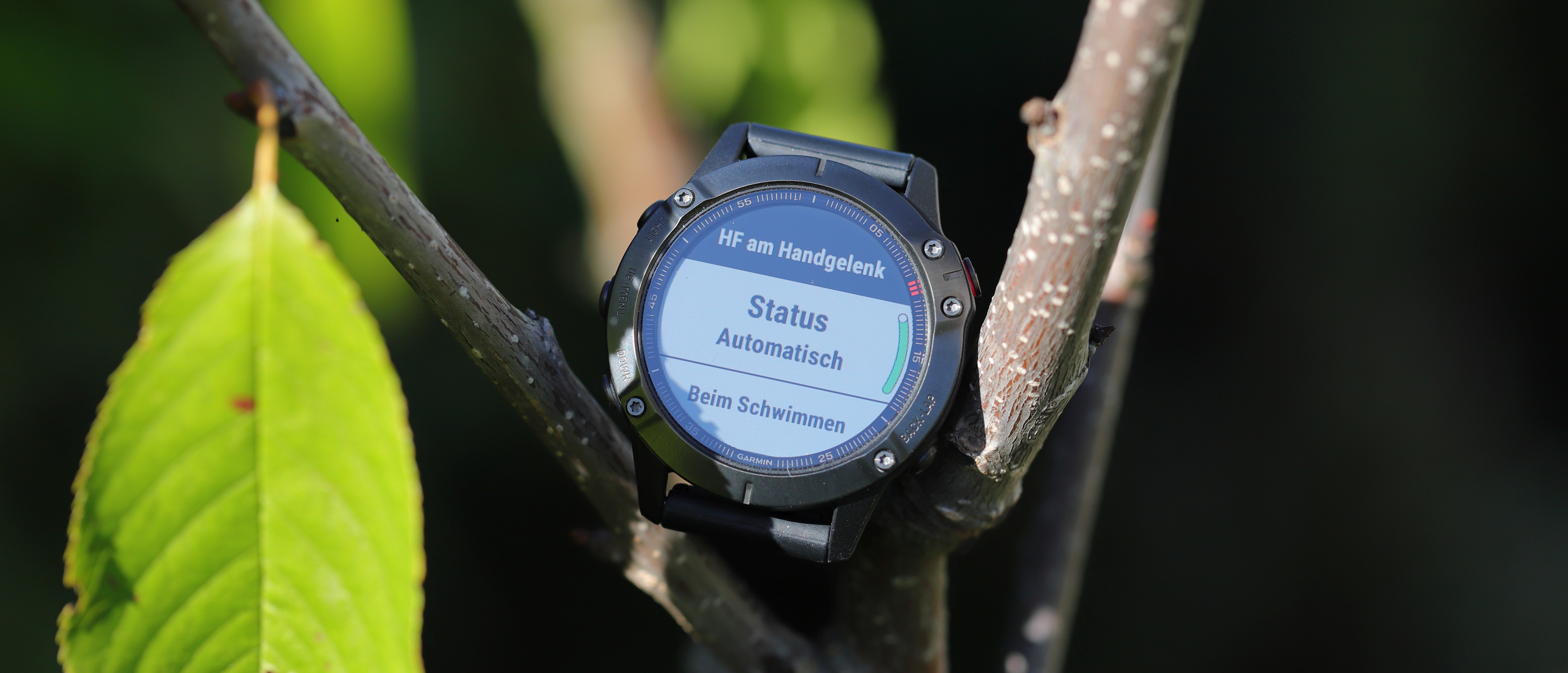

Der neue HR-Sensor der fenix 6-Serie soll bedingt auch zum Schwimmen geeignet sein…

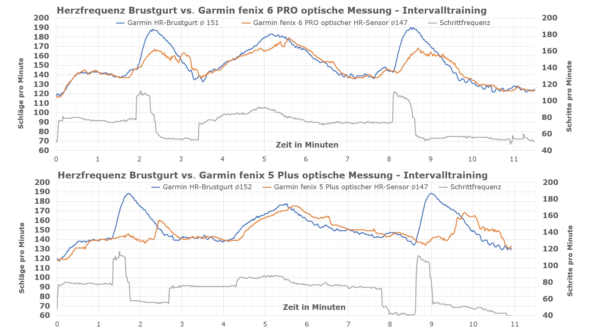

Intervalltraining
Bei diesem kurzen Lauf wurde nach einer langsamen Startphase kurz für 20 Sekunden maximal belastet (Sprint bergauf). Im Anschluss wurde das Tempo langsamer erhöht und am Ende einer zweite maximale Belastung gelaufen.
Es gibt folgendes zu beobachten:
  • die fenix 5 Plus liegt zum Beginn nicht ganz so gut auf den Werten des HR-Brustgutes wie die fenix 6 PRO.
  • beim ersten Sprint wird die maximale HR von der fenix 6 um ca. 20 Schläge pro Minute unterschätzt allerdings nahezu ohne Zeitversatz.
  • beim ersten Spring reagiert die fenix 5 Plus fast 60 Sekunden Zeitversatz und misst 30 Schläge pro Minute zu wenig.
  • beim langsamen Tempoanstieg zeigen beide Uhren eine recht gute Übereinstimmung mit leichtem zeitlichem Versatz.
  • beim zweiten Sprint das gleiche Ergebnis, 20 Schläge zu wenig bei der fenix 6 und 30 Schläge zu wenig bei der fenix 5 Plus. Der zeitliche Versatz ist bei der fenix 5 Plus deutlich höher, vor allem auch beim Abfall der Herzfrequenz.

Die fenix 6-Serie bietet mit dem optischen HR-Sensor der dritten Generation eine wesentliche Verbesserung bei Zuverlässigkeit und Geschwindigkeit der Herzfrequenzmessung. Für ein normales Lauftraining erreicht die Genauigkeit damit ein Level, welches den Einsatz eines HR-Brustgurtes in vielen Fällen unnötig macht. Sowohl der Durchschnitt der Herzfrequenz als auch die Zeiten in den jeweiligen HR-Bereichen unterscheiden sich zwischen der optischen Messung und der Brust-Gurt Messung kaum.
Beim Trainingsformen mit kurzen Belastungsspitzen (Intervall- und Sprinttraining) wurde mit der fenix 6 zwar eine Verbesserung gegenüber dem Vorgänger erreicht, die Zuverlässigkeit und vor allem die Geschwindigkeit der Messung bleibt aber unbefriedigend, was den Einsatz eines HR-Brustgurtes zwingend erscheinen lässt.
Das Ergebnis kann von Tester zu Tester und bei extrem kalten Bedingungen deutlich abweichen, wobei die grundlegenden Zusammenhänge Gültigkeit behalten.
