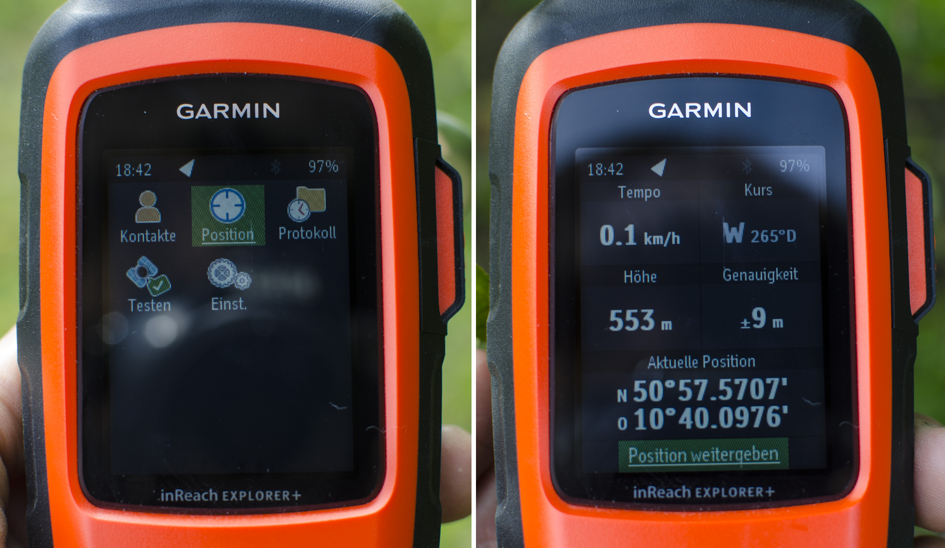

Die Positionsbestimmung des inReach Explorer+ erfolgt über GPS (Global Positioning System). Eine GLONASS Unterstützung bietet es hingegen nicht. Im Gegensatz zum Garmin inReach SE+ besitzt das inReach Explorer+ außerdem einen barometrischen Höhenmesser, einen Beschleunigungssensor sowie einen 3-Achsen Kompass mit Neigungskorrektur. Durch den 3-Achsen Kompass muss der Nutzer nicht in Bewegung sein, damit der Richtungspfeil bei der Navigation korrekt funktioniert.

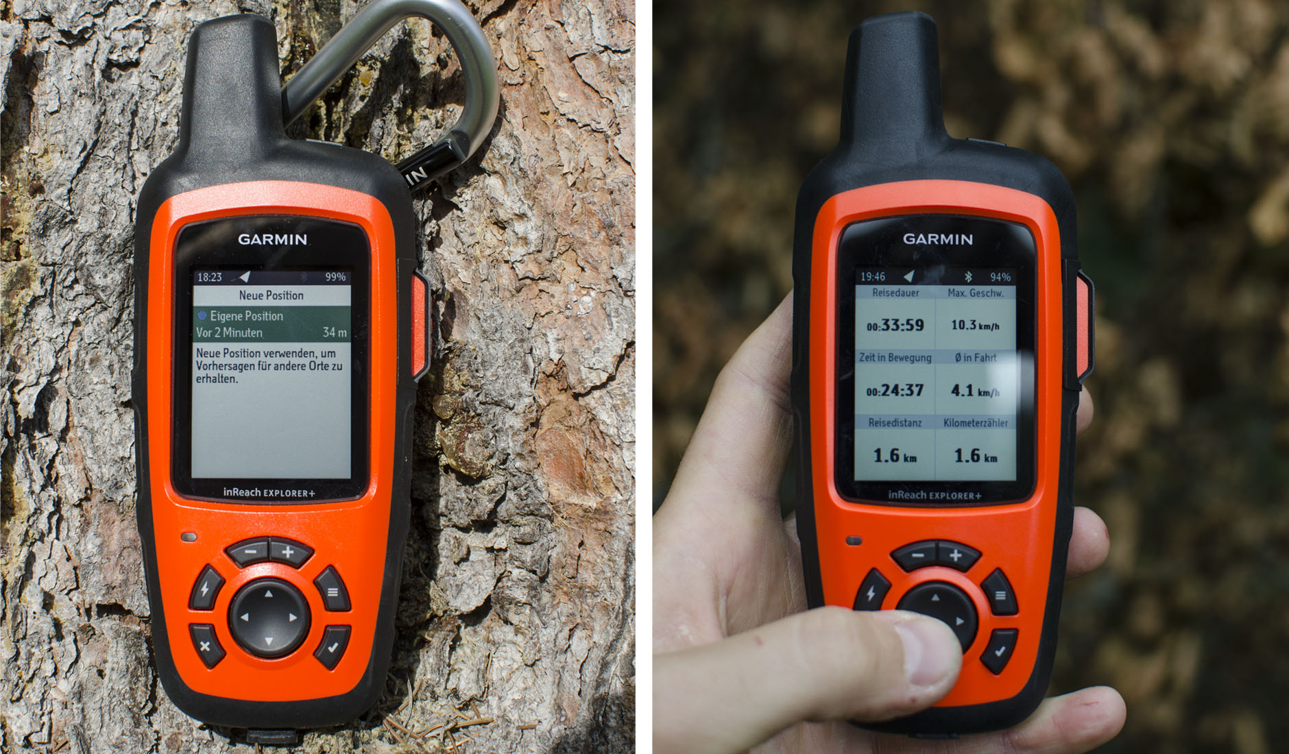

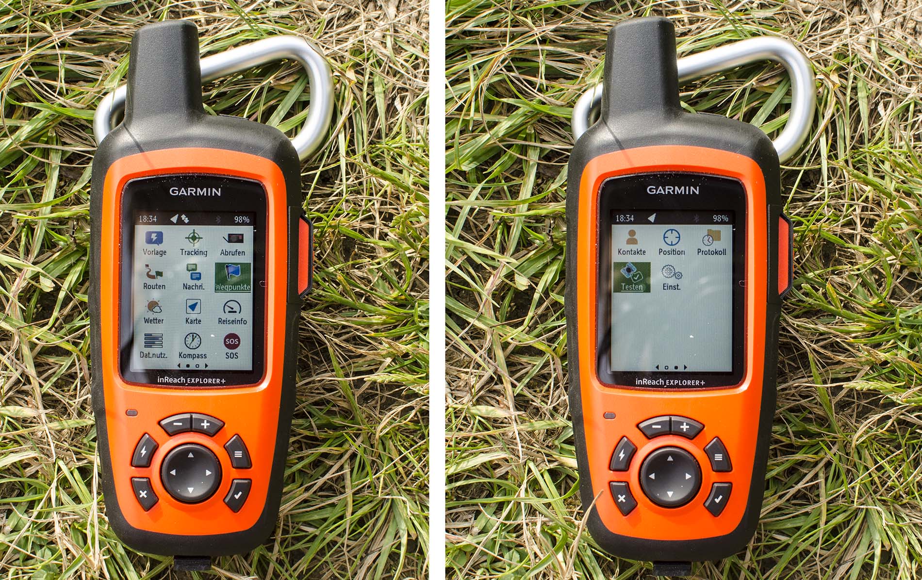

Die Software und Menüstruktur des Garmin inReach Explorers+ ist sehr nah an der des DeLorme inReach Explorer Vorgängers. Sie besteht aus 17 verschiedenen App-Symbolen, welche auf zwei Seiten angeordnet sind. Dadurch sind Ähnlichkeiten mit der klassischen Garmin Menüstruktur, wie bspw. vom GPSMap 64st, festzustellen. Glücklicherweise sind die einzelnen Anwendungen (Apps) simpel gehalten, wodurch man nicht jedes mal in die Untiefen der Menüführung versinken muss, um zur gewünschten Option zu finden. Dies ist ein Problem, welches die klassische Garmin Menüführung bei anderen Geräten mit sich bringt. Somit hält sich die Eingewöhnungszeit beim inReach Explorer+ in Grenzen. Optional können die Anwendungs-Symbole der Menüstruktur auch nach Wunsch angeordnet werden. Acht geben sollte man dennoch bei der Menü-Taste, da diese je nach geöffneter Anwendung unterschiedliche Funktionen anbietet.
Tasten: kein Touchscreen
Das inReach Explorer+ besitzt, inklusive der Ein/Aus Taste sowie der abgedeckten SOS-Taste, 12 Hardwaretasten. Diese sind nicht mit LEDs hinterlegt und werden auch mit maximaler Bildschirmhelligkeit nicht angeleuchtet. Durch die zirkuläre Anordnung der Tasten, gewöhnt man sich jedoch relativ schnell an deren Positionen und lernt diese auch blind zu bedienen. Der Druckpunkt des Steuerkreuzes könnte einen ticken knackiger sein. Der Druckpunkt der anderen Tasten ist auch mit Handschuhen gut spürbar. Die Zoom-Tasten „+“ und „–“ könnten für große Finger bzw. dickere Handschuhe etwas weiter auseinander liegen. Auch das Steuerkreuz ist etwas eingeengt zwischen dem Kreis aus Tasten drumherum. Zusätzlich wird es von einem erhöhten Rand umgeben. Die Bedienung mit dicken Handschuhen ist möglich, erfordert jedoch schon etwas mehr Feingefühl. Der Verzicht auf einen Touchscreen und die Möglichkeit das Gerät mit nur einer Hand über Tasten zu bedienen qualifiziert das inReach+ Gerät speziell für extreme Situationen.
Die Symbole auf den Tasten sind relativ selbsterklärend für die dahinterliegende Funktion. Die Bildsprache ist an die von Touchscreen-Apps angelehnt. Im Vergleich wurde auf den Tasten des Garmin GPSMap 64st noch Schrift gedruckt, welche recht schwer lesbar ist. Praktisch ist die die Schnellwahl-Taste (Blitz Symbol), durch welche eine Sofortnachricht geschickt, ein neuer Wegpunkt gesetzt, Tracking gestartet und Nachrichten abgerufen werden kann. Diese Taste funktioniert, egal wo man sich gerade im Menü befindet und war bei unserem Test sehr hilfreich.

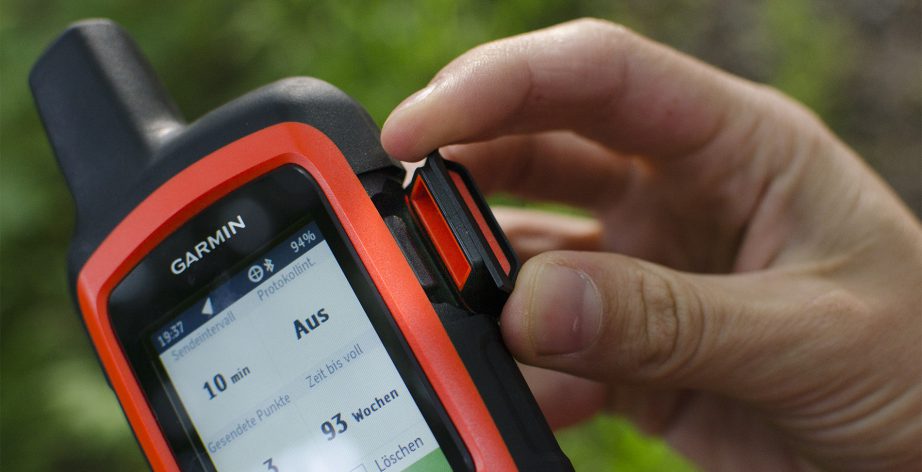

      Die Abdeckung des SOS-Knopfes ist in der Tat solide und verhindert definitiv, dass man aus Versehen ein SOS-Signal abschickt. Sollte es doch einmal passieren, erscheint zunächst ein 20-sekündiger Countdown. In dieser Zeit kann man den Notruf mit der „X“ Taste canceln, bevor er tatsächlich abgesetzt wird. Im Falle die SOS-Funktion wird über andere Wege ungewollt ausgelöst, gibt es immer noch die erste Standard-Frage von GEOS, ob es sich tatsächlich um einen Notfall handelt. Wenn man daraufhin mit „Nein“ antwortet, kann man einen Fehlalarm revidieren.
