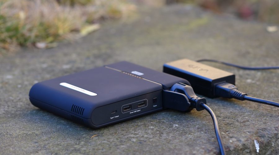

Die RAVPower 27000 mAh AC-Powerbank wird über das mitgelieferte Netzteil (1.6A@19V) aufgeladen. Die Ladezeit beträgt gut 5 Stunden und ist damit für einen Akku dieser Kapazität extrem schnell. Die Leistungsaufnahme des Ladenetzteils liegt in der CC-Ladephase (Constant Current) bei 27,2 Watt, gemessen auf der AC-Seite des Netzteils. Über die gesamte Ladedauer haben wir einen Durchschnitt von 24,3 Watt gemessen.
Leider kann nicht über den vorhandenen USB-C-Anschluss geladen werden! Auch wenn es bei derart hohen Kapazitäten deutlich länger dauern würde, wäre diese Option ein echter Mehrwert und würde das Mitschleppen des Netzteils ersparen, sollte man z.B. sowieso ein USB-C-Netzteil mit auf Reisen nehmen.

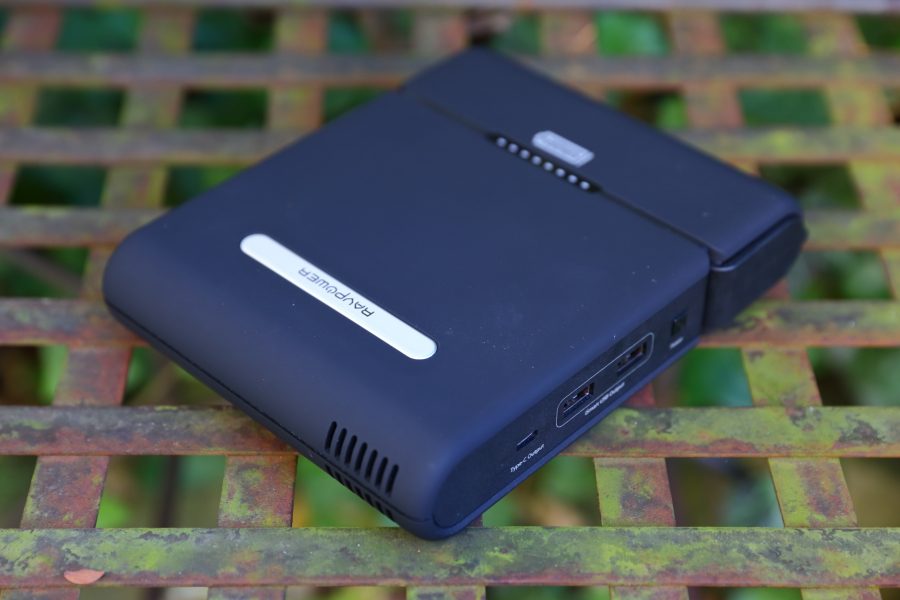

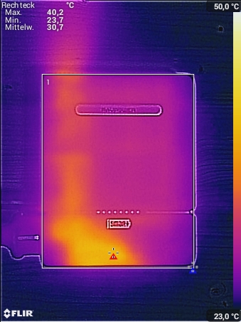

Es ist normal, dass sich Powerbanks beim Laden und Entladen erwärmen. Nehmen wir einen durchschnittlichen Gesamtwirkungsgrad von 80 Prozent an, bedeutet das, es werden 20 % der Kapazität als Wärme abgegeben. Wird z.B der AC-Ausgang mit 100 Watt belastet, fallen im Gerät 20 Watt Wärmeleistung an und müssen abgeführt werden. Die meisten Powerbanks führen die Wärme passiv über das Gehäuse ab, bei einer AC-Powerbank mit hoher Leistung kommt man hier schnell an eine Grenze. Aus diesem Grund hat der Hersteller der RAVPower 27000mAh AC-Powerbank einen aktiven Lüfter verpasst, welcher automatisch anläuft, sobald entsprechende Wärme abgeführt werden muss. Leider hat dieser Lüfter keine variable Drehzahl. Muss weniger Wärme abgeführt werden, läuft der Lüfter ein paar Sekunden und geht dann wieder aus. Auch wenn der Lüfter recht leise ist, erweist sich vor allem der Intervallbetrieb in leiser Umgebung als störend. Bei der ausschließlichen Nutzung der 5-Volt-USB-Ausgänge wird das aktive Kühlsystem nicht verwendet.

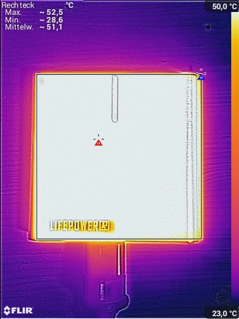

Vorteil der aktiven Lüftung ist, dass sich das Gerät und vor allem die Akkus deutlich weniger erwärmen als z.B. beim LifePower A2, der passiv über ein Metallgehäuse gekühlt wird. Es ist zu erwarten, dass sich die geringeren Temperaturen positiv auf die Lebenserwartung der Akkus auswirken. Nachteil ist ein gewisser zusätzlicher Energieverbrauch (sehr gering) und natürlich das nervige Geräusch.

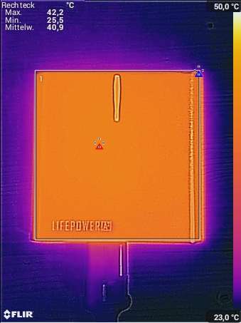

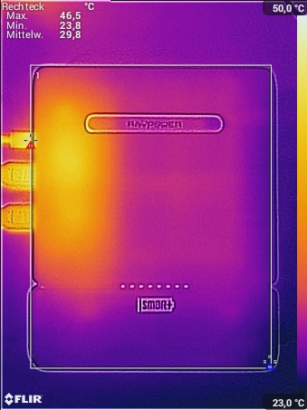

Anhand der Wärmebilder sieht man, wie der Platz im Inneren des Gehäuses genutzt wurde. Unten (im Bild gesehen) befindet sich der AC-Wandler, dessen Wärme durch das aktive Kühlsystem nach links oben abgeleitet wird. Die USB-Anschlüsse und die dafür nötigen DC-DC-Wandler befinden sich links. Das Netzteil wird rechts angeschlossen, dort befindet sich auch die Ladeelektronik des Akkus. Die eigentlichen Akkuzellen sitzen in der Mitte und werden am wenigsten erwärmt – gut für die Zellen.
Man sieht auf den Wärmebildern deutlich die Unterschiede zwischen einem aktiven (RAVPower) und einem passiven (LifePower A2) Kühlsystem. Die passive Kühlung des LifePower führt insgesamt zu deutlich höheren Temperaturen über das gesamte Gehäuse, vor allem bei längerer Nutzung. Das aktive Kühlsystem hingegen hält die Temperaturen vor allem im Bereich der Akkuzellen gering.
