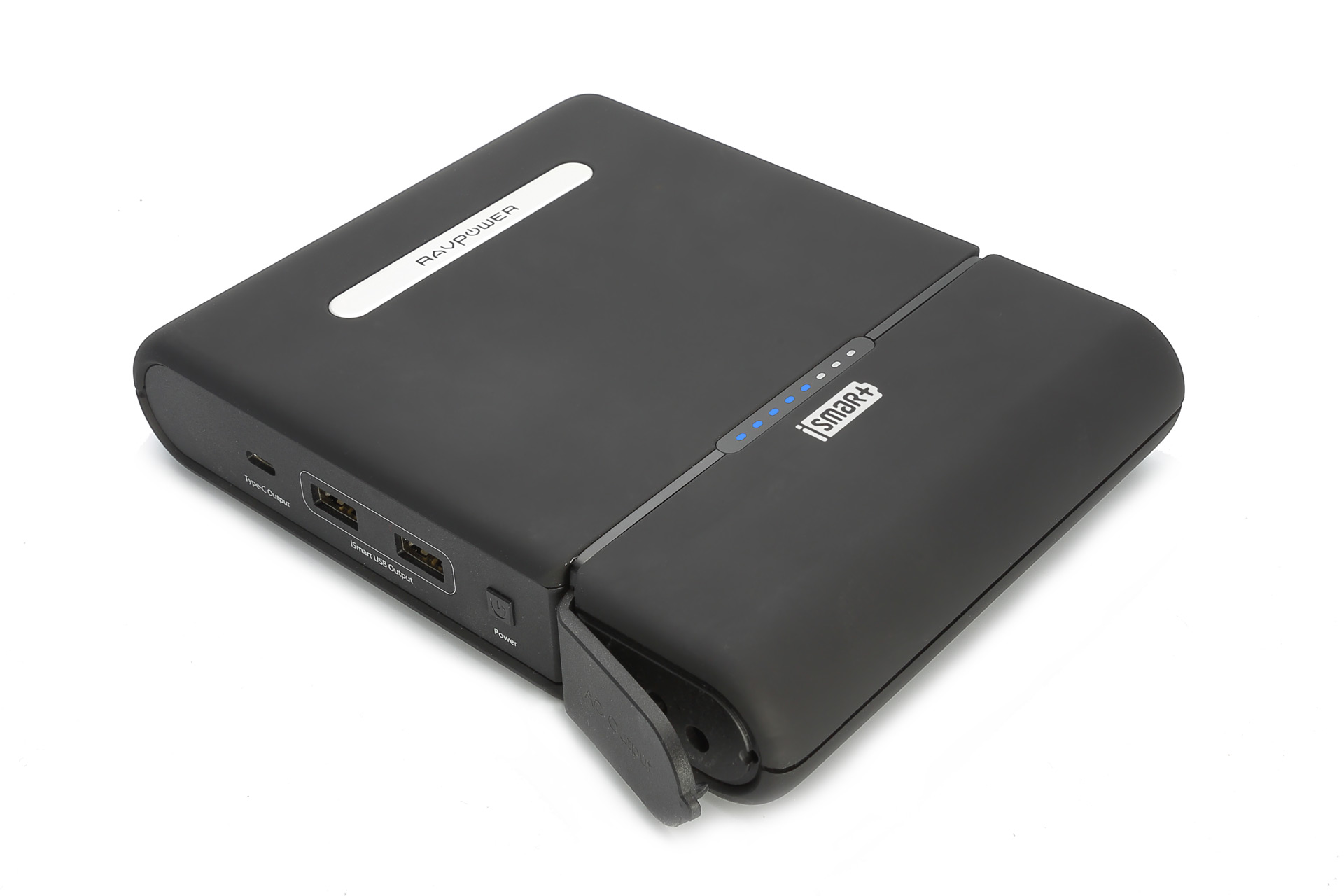

Die RAVPower 27000mAh AC-Powerbank verfügt über einen 220V-AC Ausgang, welcher eine Spitzenleistung von 115 und eine Dauerleistung von 85 Watt ermöglicht. Ein aktiver Lüfter reduziert im 220V Betrieb die Wärmeentwicklung. Parallel zum 220V-Ausgang bietet die RAVPower 27000mAh AC noch zwei iSmart USB-Ausgänge und einen USB-C-Ausgang. Mehr Informationen auch in unserem ausführlichen Testbericht …

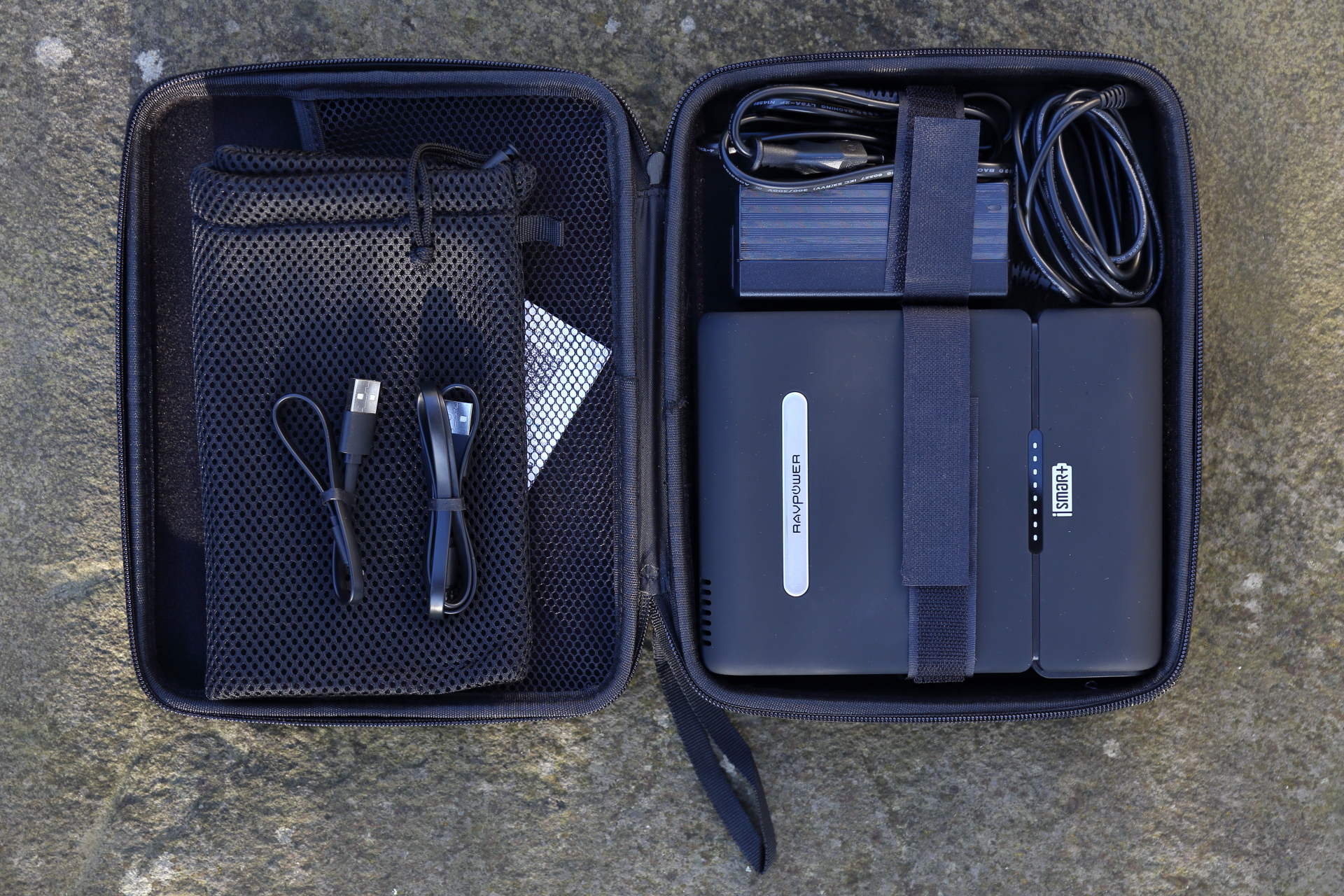

Zubehör (Lieferumfang):
  • Tasche
  • Koffer
  • Netzladegerät
  • 2 x Ladekabel USB zu MicroUSB (Stecker)

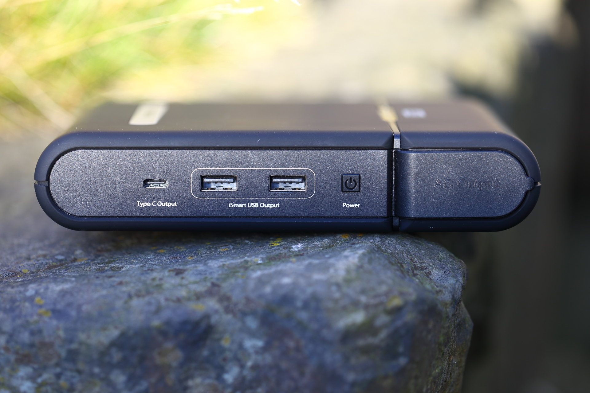

Anzahl der Ausgänge:4
Ausgang 1:USB-A Buchse 2.4A@5V
Ausgang 2:USB-A Buchse 2.4A@5V
Ausgang 3:USB-C Buchse 3A@5V
Ausgang 4:220V AC (Typ J ohne Schutzkragen)
Ausgangsspannung:
  • 220 Volt (AC)
Eingang 1:Rundstecker 2,45mm 1,6A@19V
Eingangsspannung:
  • 19 Volt
Quick Charge:nicht vorhanden
Anschluss USB-C:Ja3.0A@5V (nur Ausgang)
Power Delivery:Nein

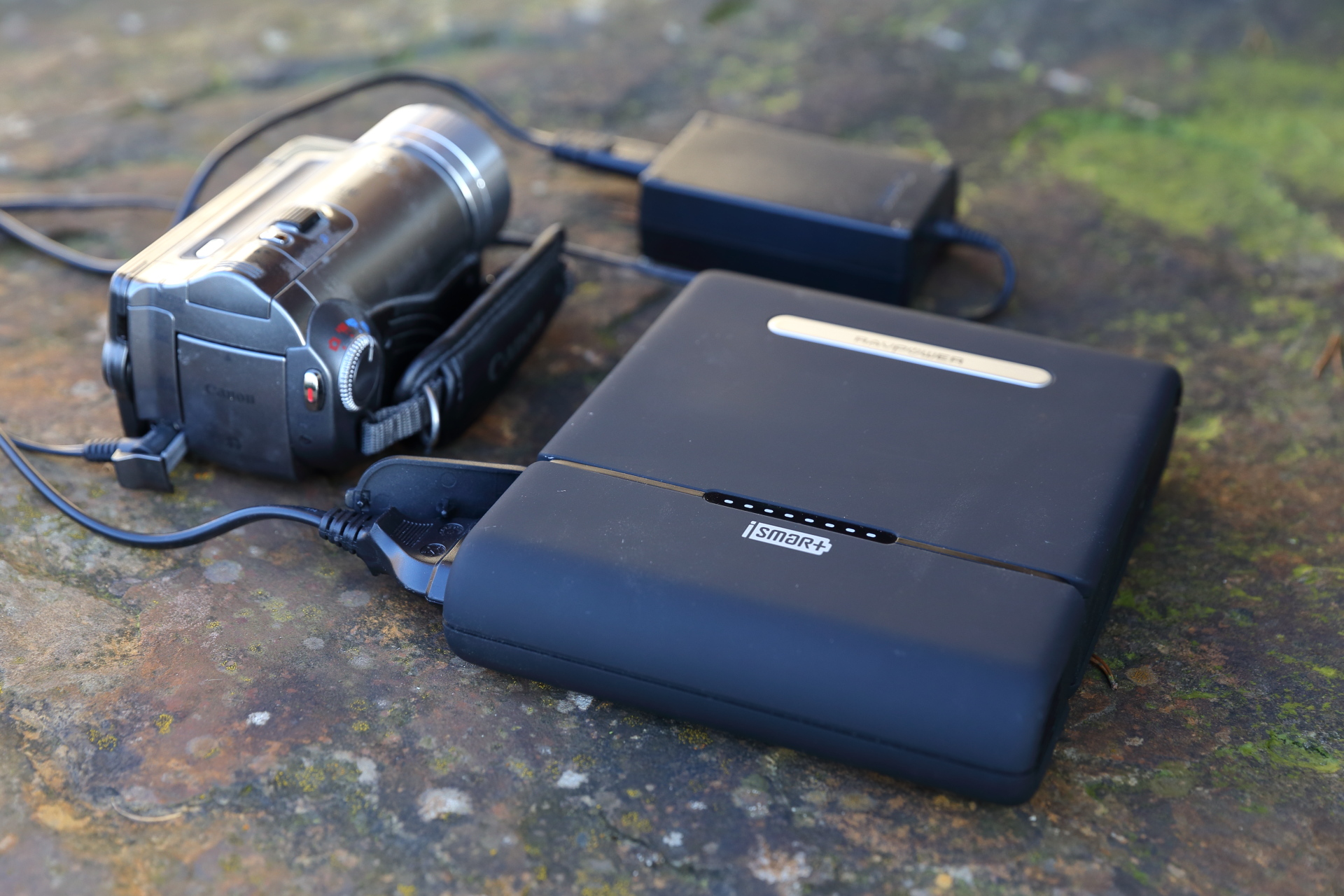

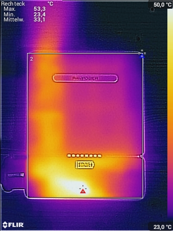

Ausgangsleistung und Spannungslage 220V AC (Testergebnis):
Leistung für einige Sekunden:115 W
Leistung für einige Minuten:100 W
Leistung dauerhaft:85 W
Leistung Min. (Auto-Abschaltung):1.2 W
Leerlaufspannung AC-Ausgang:230 Volt
Lastspannung AC-Ausgang bei 10 W:216 Volt
Lastspannung AC-Ausgang bei 50 W:220 Volt
Lastspannung AC-Ausgang bei 100 W:215 Volt
