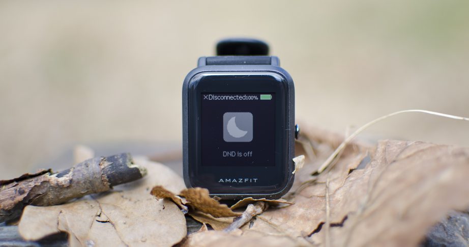

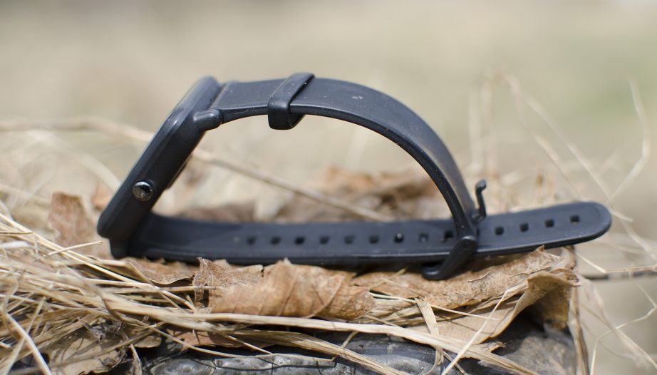

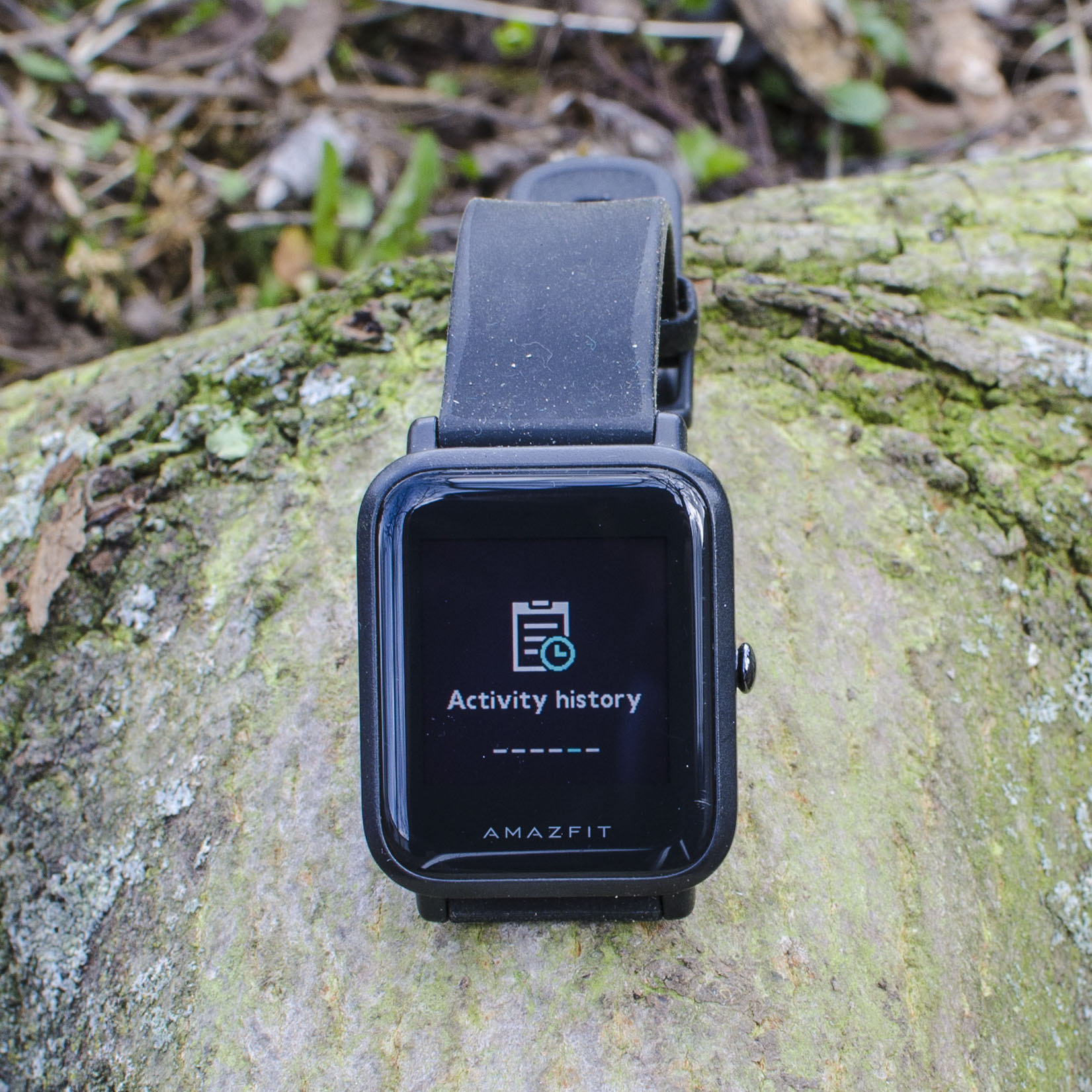

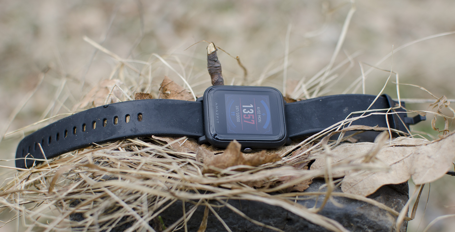

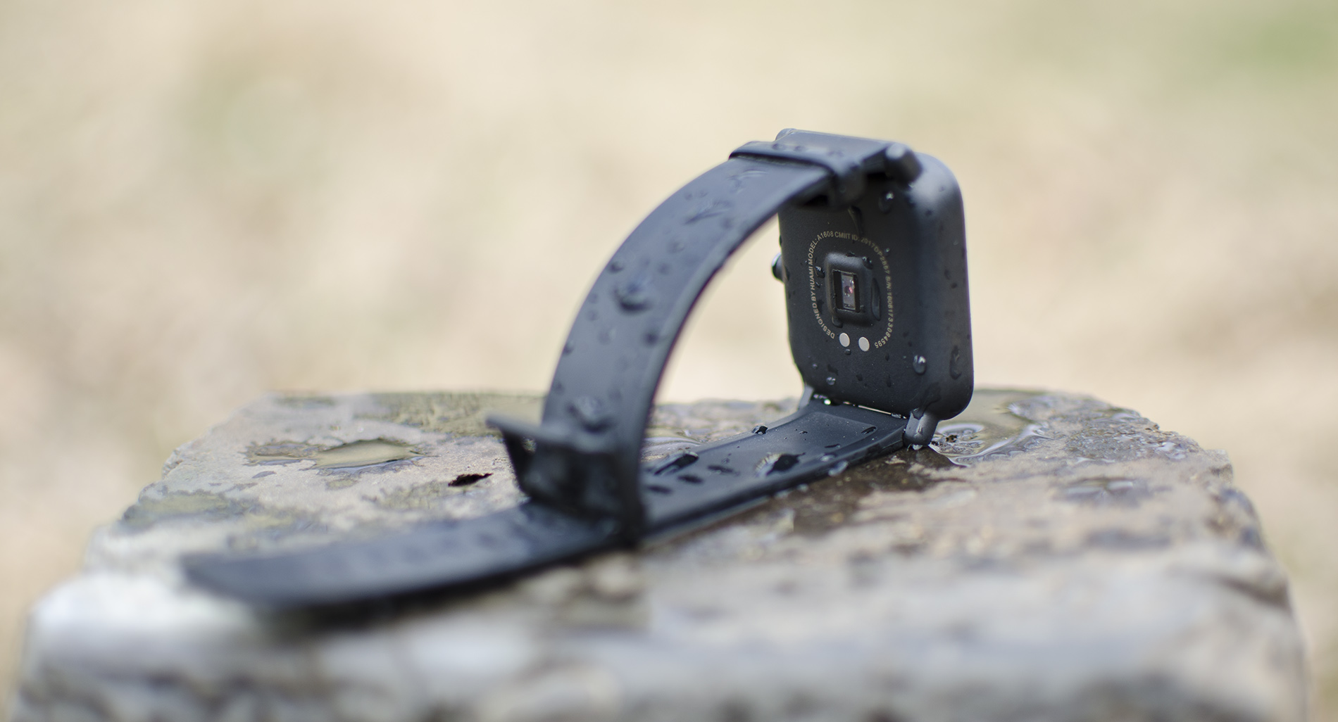

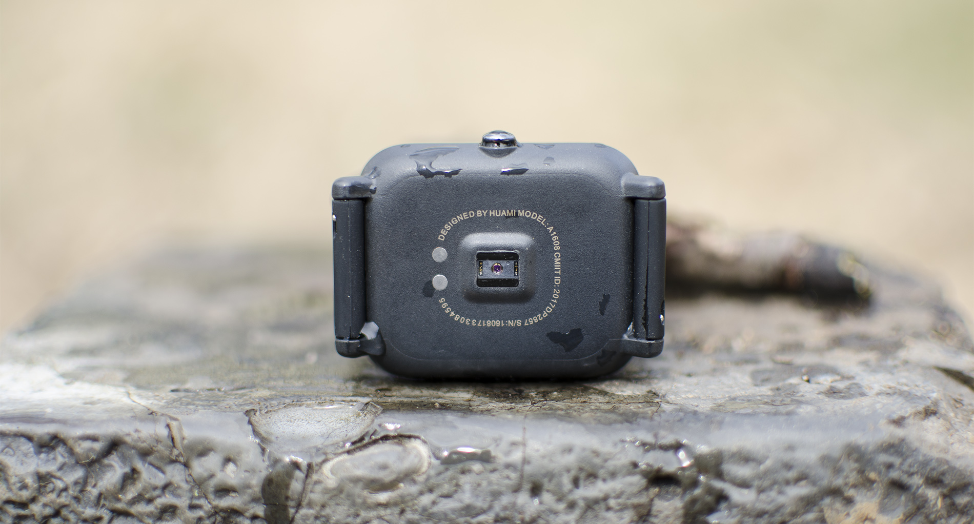

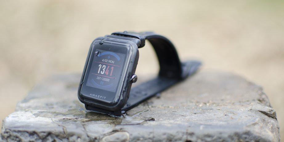

Gehäuse und Tragekomfort
Das Gehäuse der Amazfit BIP wirkt wie aus einem Guss. Die attestierte Schutzart IP68 bestätigt diesen Eindruck, denn damit ist die Uhr staubdicht und gegen versehentliches Untertauchen (kurzzeitig) geschützt. Mit seiner Länge und Breite von 41,5 x 34 Millimetern erinnert das Gehäuse der Amazfit-Uhr an die Ausmaße der Forerunner 35 (FR 35) von Garmin. Ein Vergleich der Gehäusehöhe beider Sportuhren hingegen zeigt, dass die Amazfit BIP mit nur 9 Millimetern um ganze 4,3 Millimeter niedriger ist als ihr Kontrahent (Maße der FR 35: 35,5 x 40,7 x 13,3 mm). Gefertigt wurde das Gehäuse der Amazfit BIP aus eingefärbtem Polycarbonat. Der Werkstoff sorgt für eine Optik die nicht billig wirkt, dennoch kommt er nicht an den edlen Look hochwertiger Materialien wie Keramik heran.
Die Abriebbeständigkeit des Gehäuses konnte in unserem Test überzeugen, allerdings sollte man punktuelle Einwirkungen mit harten Gegenständen vermeiden. Mit nur 31 Gramm Gesamtgewicht trägt sich die Fitnessuhr federleicht. Auch das Silikonarmband trägt zu einem angenehmen Gefühl beim Tragen der Amazfit BIP bei. Das Silikon ist insgesamt steifer als bei der Forerunner 35, nutzt sich aber ungünstigerweise deutlich schneller ab (siehe: Foto unten).

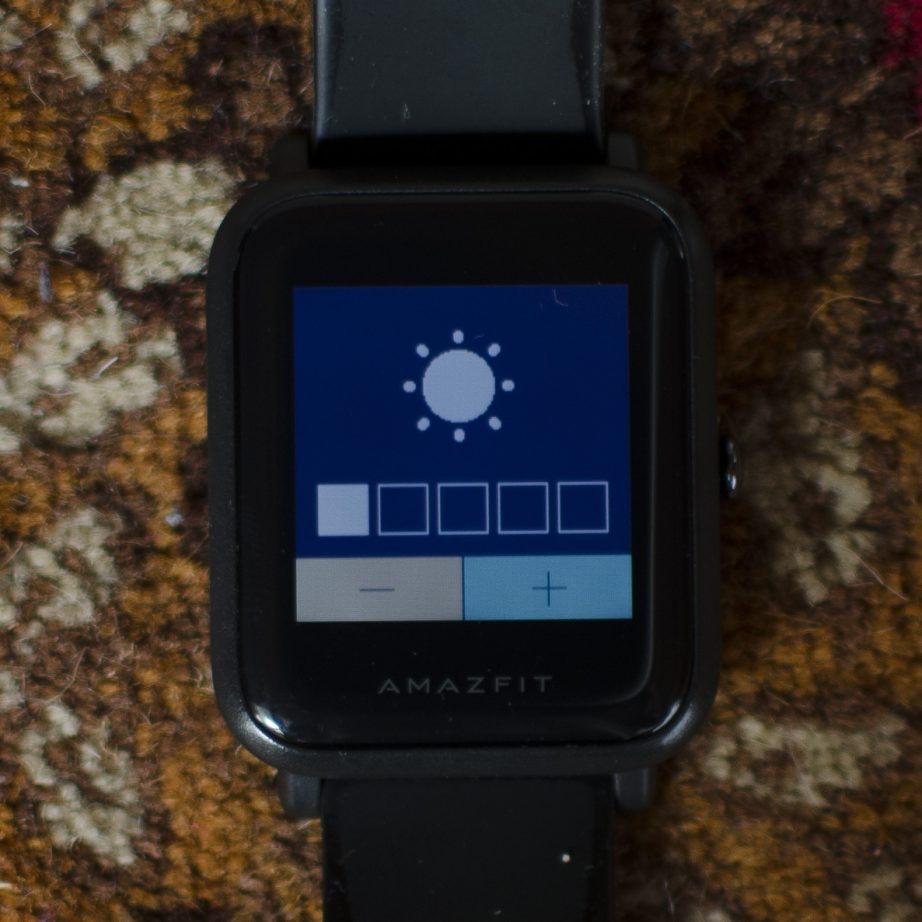

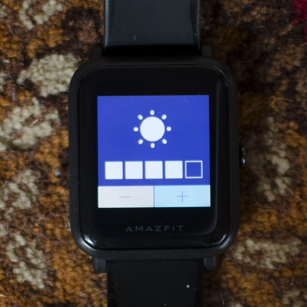

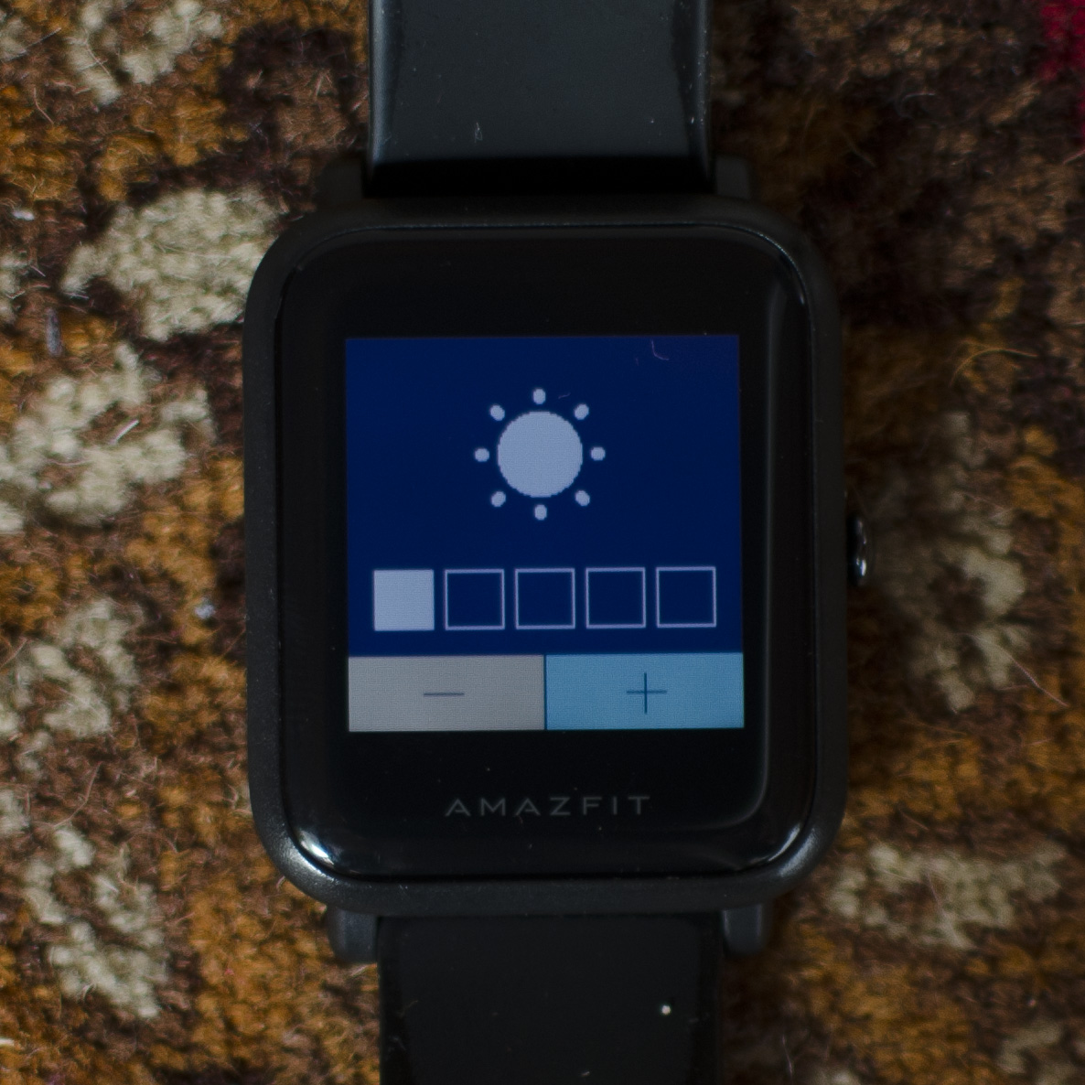

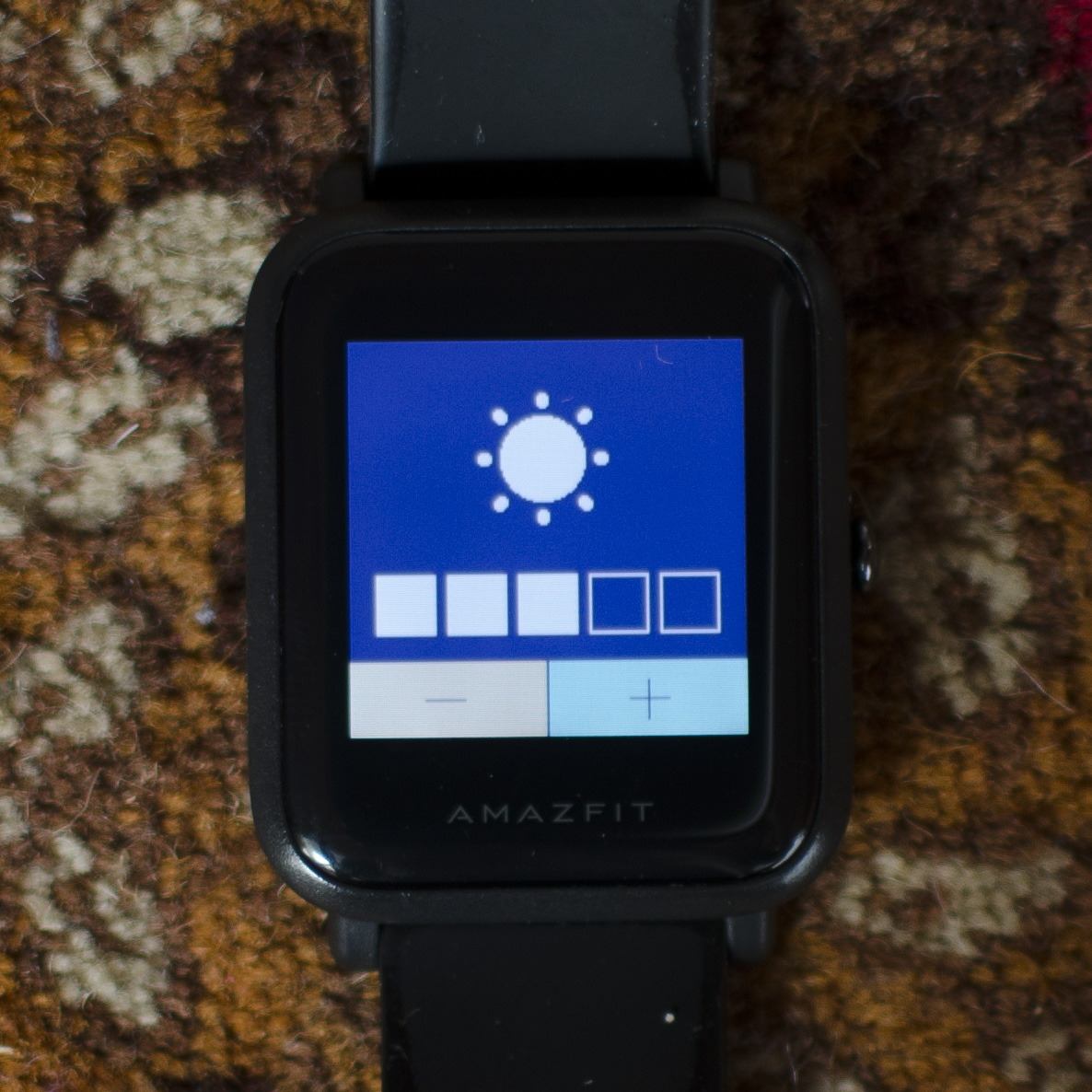

Display

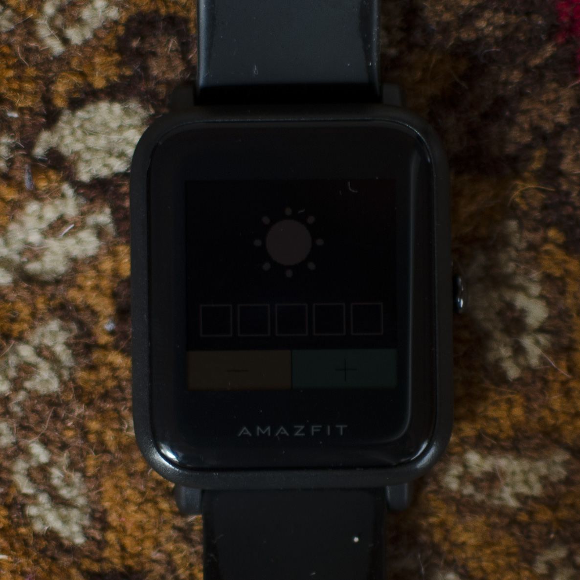

Das Display der Amazfit BIP ist 22,5 x 22,5 Millimeter bzw. 1,25 Zoll groß und damit ein ganzes Stück kleiner als das Gesamtmaß des Gehäuses hergeben würde. Trotz dessen ist durch die recht hohe Auflösung von 176 x 176 Pixeln auch die Darstellung von kleineren Schriften gut lesbar. Beim Bildschirm handelt es sich um einen dauerhaft eingeschalteten transflektiven LCD-Farbdisplay mit Touch-Funktion. Wurde die Uhr über 14 Sekunden hinweg nicht bedient, geht die Uhr in den inaktiven Modus in welchem der Touchdisplay nicht funktioniert.

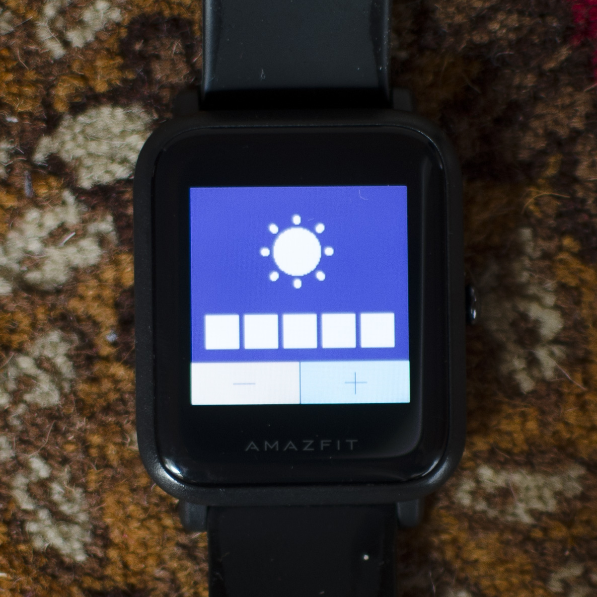

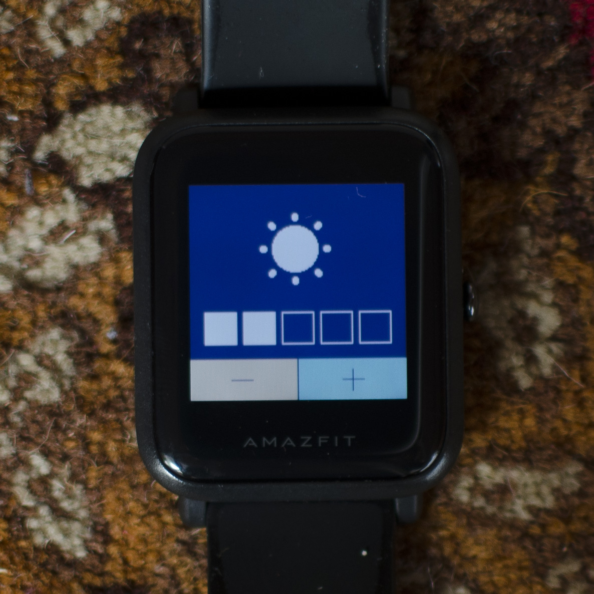

Erst ein Knopfdruck reaktiviert die Touch-Funktion. Dabei wird gleichzeitig die Hintergrundbeleuchtung für 9 Sekunden eingeschaltet. Diese ist in 6 Stufen regelbar (siehe unten), eine Option für eine automatische Anpassung der Helligkeit gibt es jedoch nicht. Stoppt man gerade die Zeit oder hat eine Aktivität gestartet, schaltet sich zwar auch die Hintergrundbeleuchtung aus, die Möglichkeit der Touch-Aktivierung ohne Knopfdruck bleibt jedoch bestehen. Sportler die gerne nach Einbruch der Dunkelheit trainieren, werden das Feature für eine dauerhaft aktivierte Hintergrundbeleuchtung leider vergebens suchen.

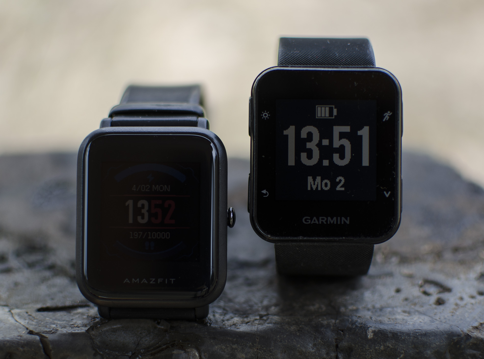

Der transflektive Display der Amazfit BIP funktioniert besonders gut wenn sehr helle Lichtquellen oder direkte Sonneneinstrahlung den Bildschirm der Uhr erleuchten. Ist dies der Fall sind die Farben kräftig und der Kontrast angemessen knackig, außerdem kann man dann auf die Hintergrundbeleuchtung verzichten und spart viel Akkukapazität. Bei trübem Wetter, an schattigen Orten oder bei Nacht ist man allerdings sehr auf die Hintergrundbeleuchtung angewiesen. Durch diese wirken die Farben etwas verwaschen bzw. milchig trüb. Auch der Kontrast leidet dadurch, wodurch die Konturen schwammiger werden. Gegen äußere Einwirkungen ist das Display durch ein Corning Gorilla Glass mit dem 2.5D Curved-Schliff geschützt. Eine zusätzliche Anti-Fingerprint Beschichtung verhindert das schnelle verdrecken der Displayoberfläche, hatte gegen „Fettfinger“ aber auch wenig Chancen.
Linkes Foto: Direktes Sonnenlicht / Rechtes Foto: Im Schatten
Das Display der Garmin FR 35 schneidet beide Male besser ab
Maximale Hintergrundbeleuchtung im Schatten: Amazfit BIP und Garmin Forerunner 35

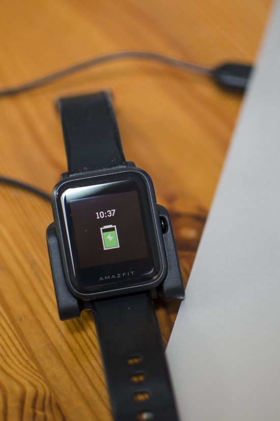

Der Akku der Amazfit BIP wird über eine USB-Ladeklemme mit Strom versorgt. Das Tragen der Uhr während des Ladevorgangs ist ausgeschlossen. In unserem Test brauchte es 2 Stunden 23 Minuten um die Uhr wieder voll aufzuladen.

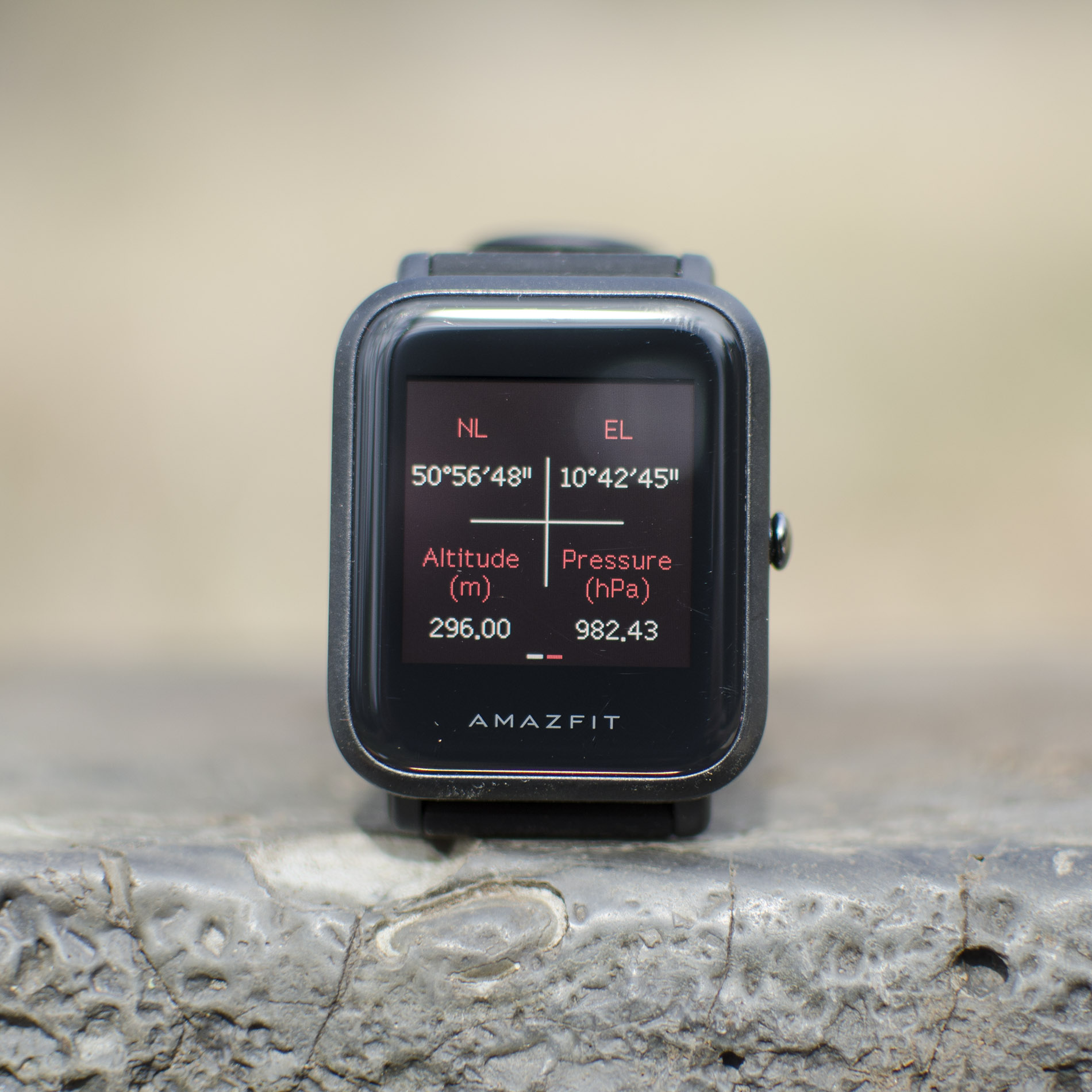

Höhenmesser Kompass
Höhenmesser
Die Amazfit BIP besitzt einen integrierten barometrischen Höhenmesser. Über diesen kann die Uhr auch ohne GPS-Signal die Höhe ermitteln und innerhalb des Kompass-Widgets darstellen. In unserem Test zeigen die berechneten Höhen eine Abweichung von etwa ±11 Metern zu den uns bekannten amtlichen Höhenfestpunkten. Gleiches gilt für die ermittelte Höhe bei einem GPS-gestützten Training.
Auch die durch das Barometer ermittelten Luftdruckwerte in hPa (Hektopascal) können sich sehen lassen. Selbst bei stürmisch kaltem Winterwetter konnte das Barometer den Luftdruck auf ±3 hPa genau bestimmen.*  Auch diese Ergebnisse lassen sich innerhalb des Kompass-Widgets ablesen. In der unteren Tabelle haben wir unsere Messerergebnisse aufgeführt und denen des Thüringer Landesamtes für Vermessung und Geoinformation gegenübergestellt.
*Das Barometer zeigt den wahren Luftdruck an, für die Vergleichbarkeit mit Wetterstationen muss der Wert also auf den entsprechenden Druck in Meereshöhe umgerechnet werden: https://rechneronline.de/barometer
Amtlicher Höhenfestpunkt Amtlich ermittelte Höhe von Amazfit BIP ermittelte Höhe ermittelte Luftdruck während Messung
Gotha, Schloß Friedenstein
Kennziffer: 5030 9 01220
330.805 m 322 – 344 m 974,02 – 976,44 hPa (bei – 6,5°C)
Gotha, Gerichtsgebäude
293.889 m 291 – 308 m  981,11 – 981,73 hPa (bei – 6,5°C)

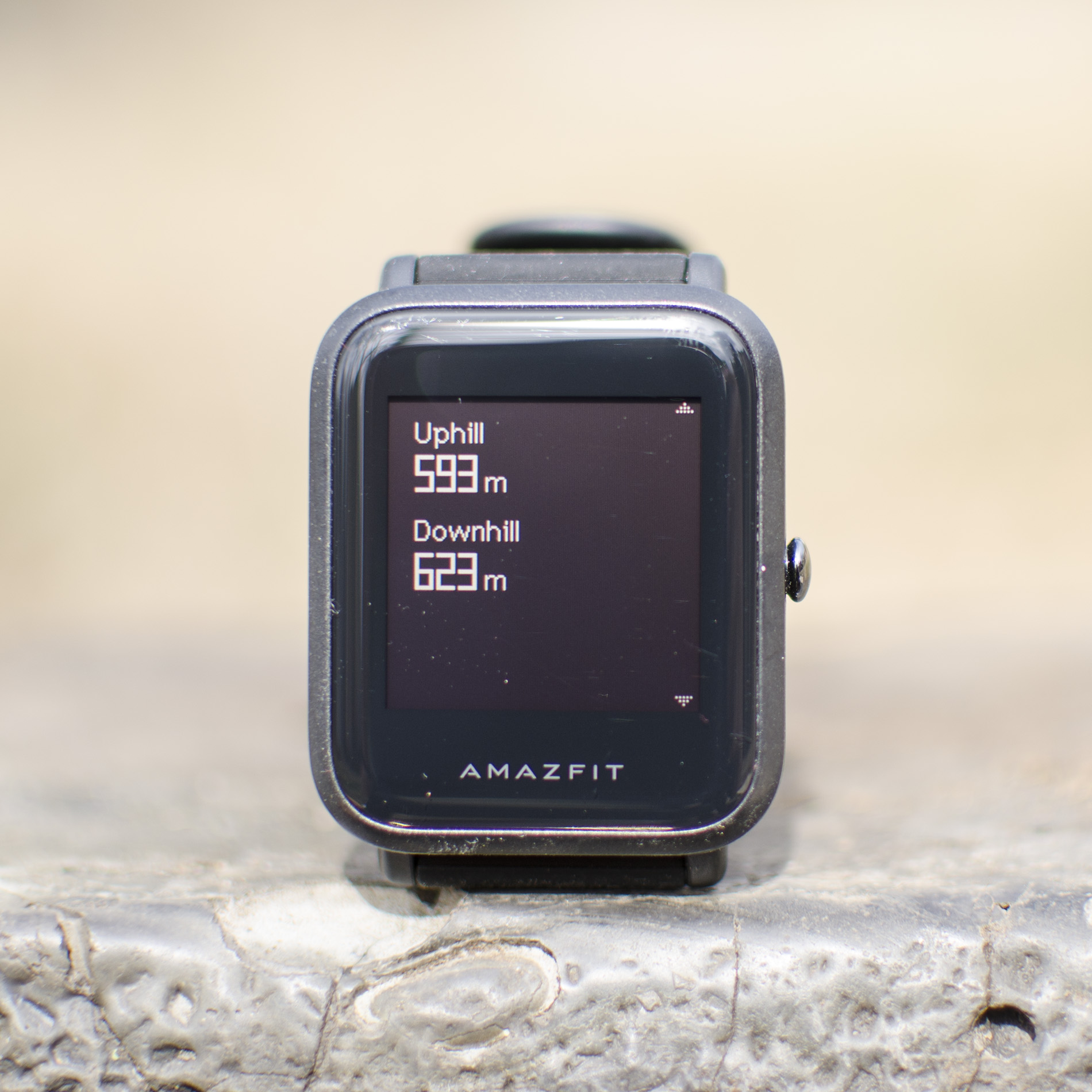

Neben der punktuell ablesbaren Höhe innerhalb des Kompass-Widgets kann das Höhenprofil sowie die Summe des Auf- und Abstiegs innerhalb von zwei der vier wählbaren Trainings aufgezeichnet werden. Für die graphische Auswertung des Höhenprofils bedarf es jedoch der MiFit App. Will man hingegen die Summe der insgesamt erklommenen bzw. abwärts gegangenen Meter als Zahlenwert ablesen, kann man diese auch direkt auf der Uhr innerhalb der Activity History abrufen.
Der Höhenmesser kann leider nicht manuell kalibriert werden. Stattdessen kalibriert jedes zwischen den Luftdruckmessungen gestartete GPS-gestützte Training den Sensor aufs Neue. Trotz des geringen Anschaffungspreises der Amazfit BIP waren die Ergebnisse zufriedenstellend.

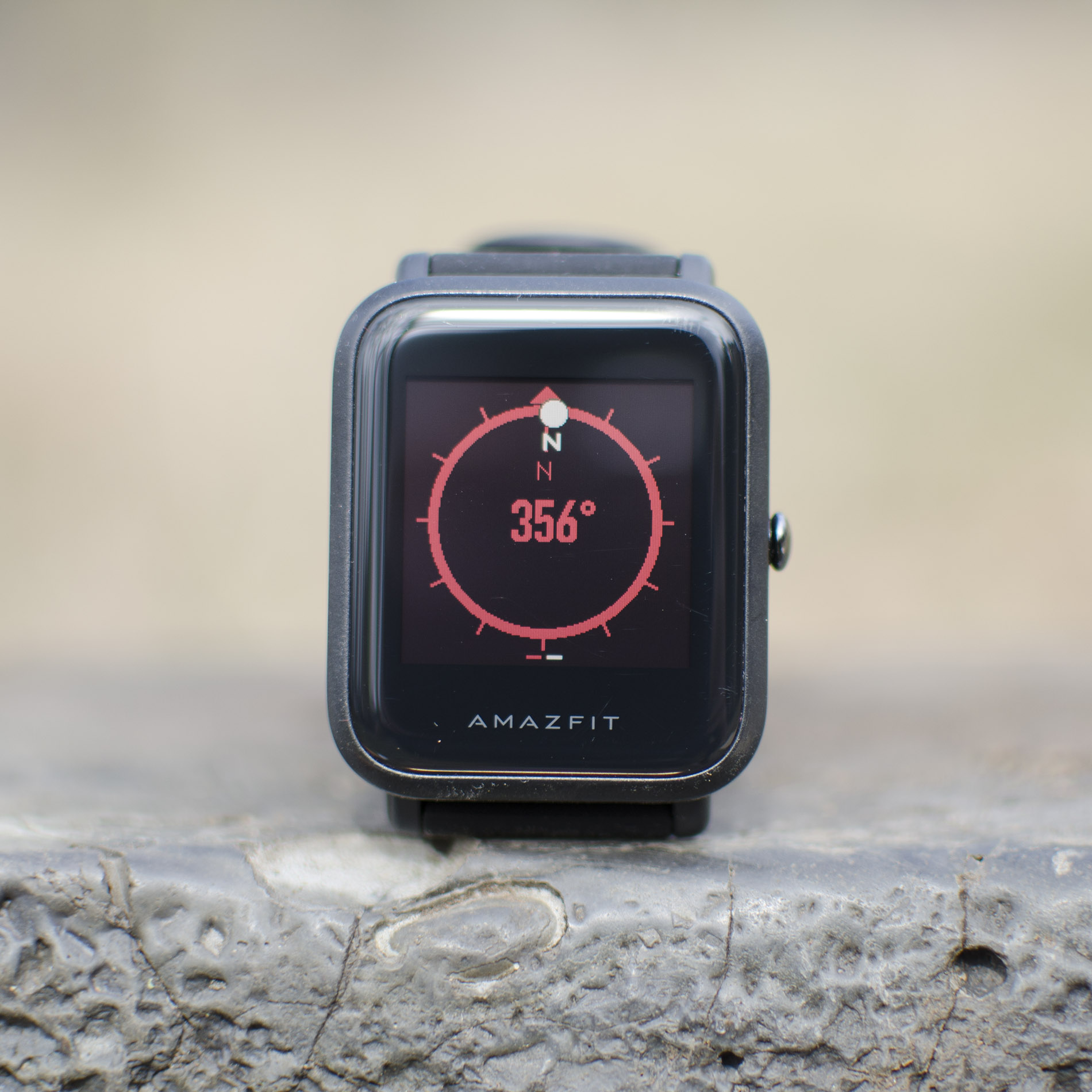

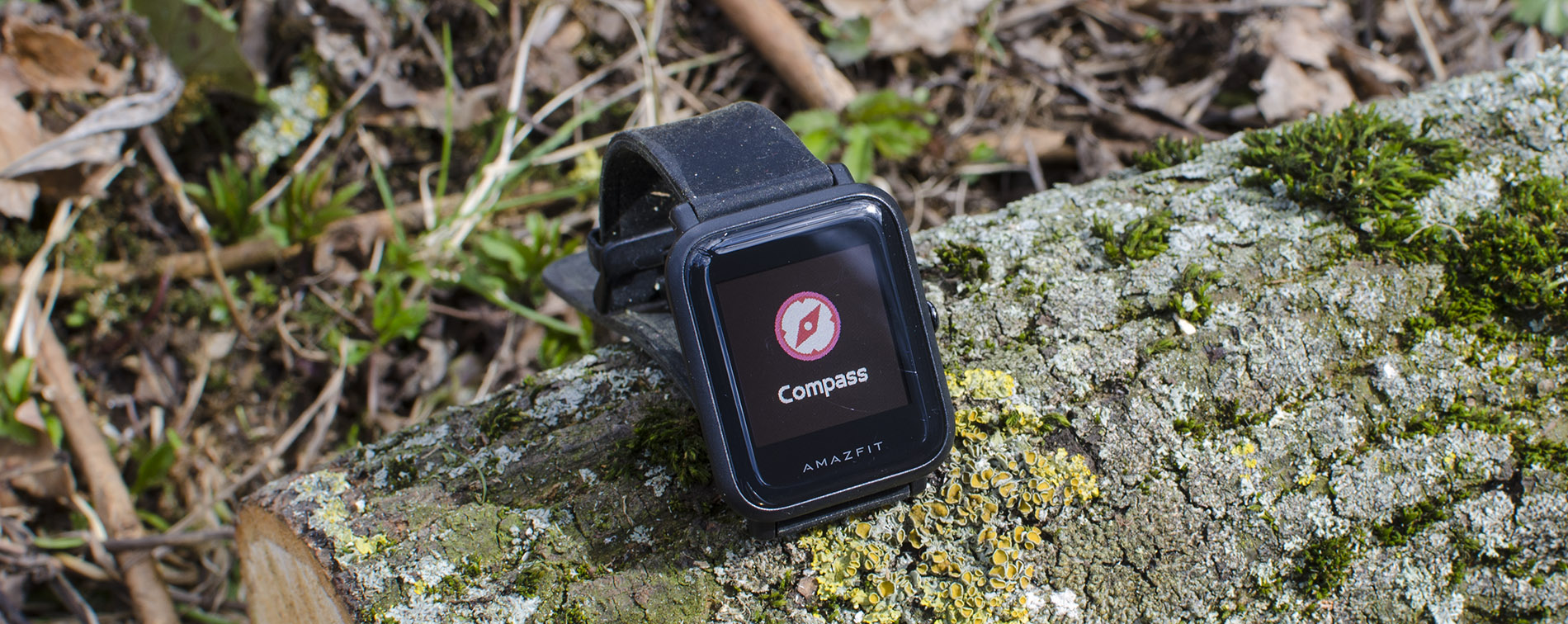

Kompass
Von der Genauigkeit des digitalen Kompasses waren wir positiv überrascht. Nach kurzer Kalibrierung ergaben sich sehr genaue und reproduzierbare Himmelsrichtungen auch wenn die Uhr nicht komplett waagerecht gehalten wurde.

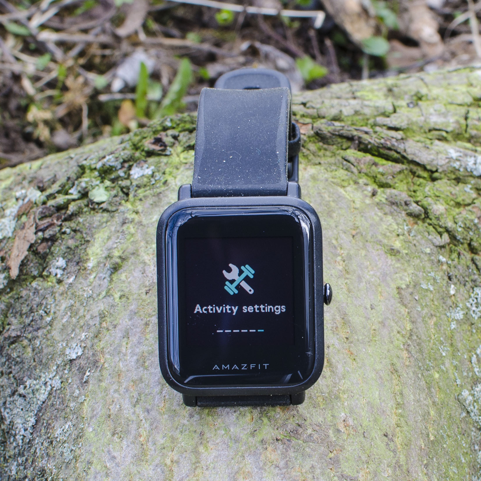

Trainingsmodus

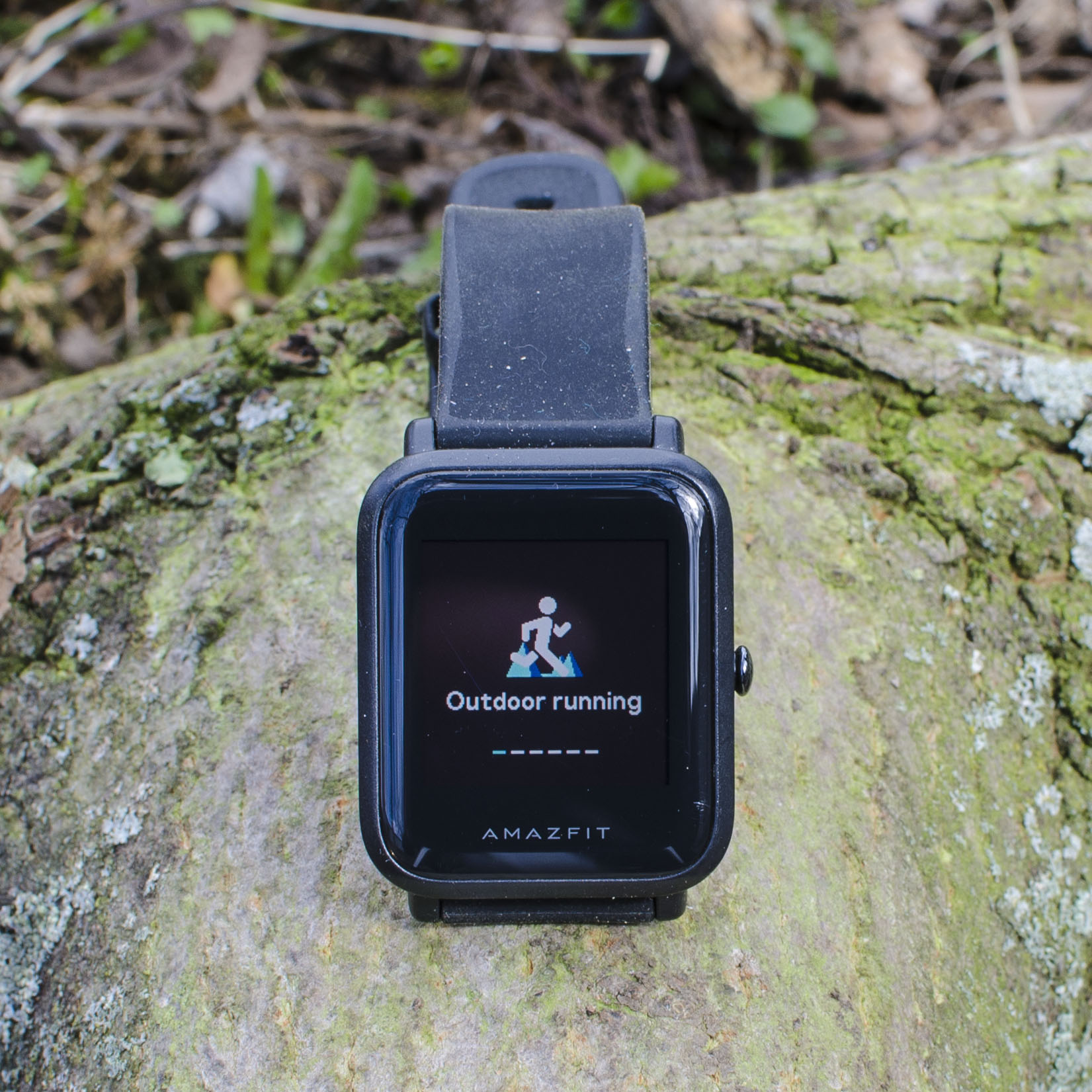

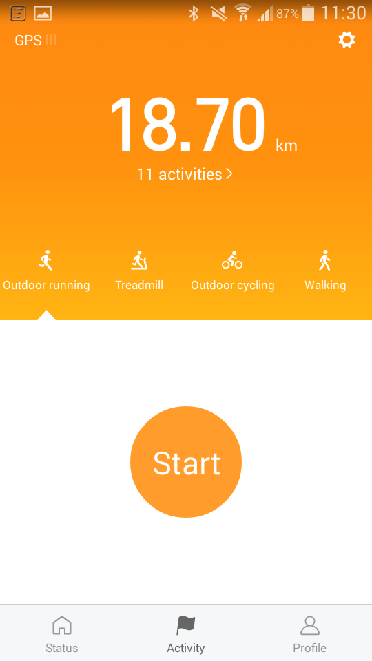

Die Amazfit BIP kann seine Träger auch beim Training unterstützen. Es stehen die vier unten dargestellten Sportprofile zur Auswahl. Je nach Profil gibt es eine unterschiedliche Anzahl an Datenseiten mit jeweils variierenden Datenfeldern. Die Belegung kann nicht verändert werden.
Wird das jeweilige Training beendet erscheint automatisch die Auswertung. Innerhalb dieser werden teilweise zusätzliche Daten wie bspw. die Kalorien beim Outdoor running angezeigt. Die Auswertung kann innerhalb der Activity history (= Aktivitätsverlauf) jeder Zeit wieder eingesehen werden:

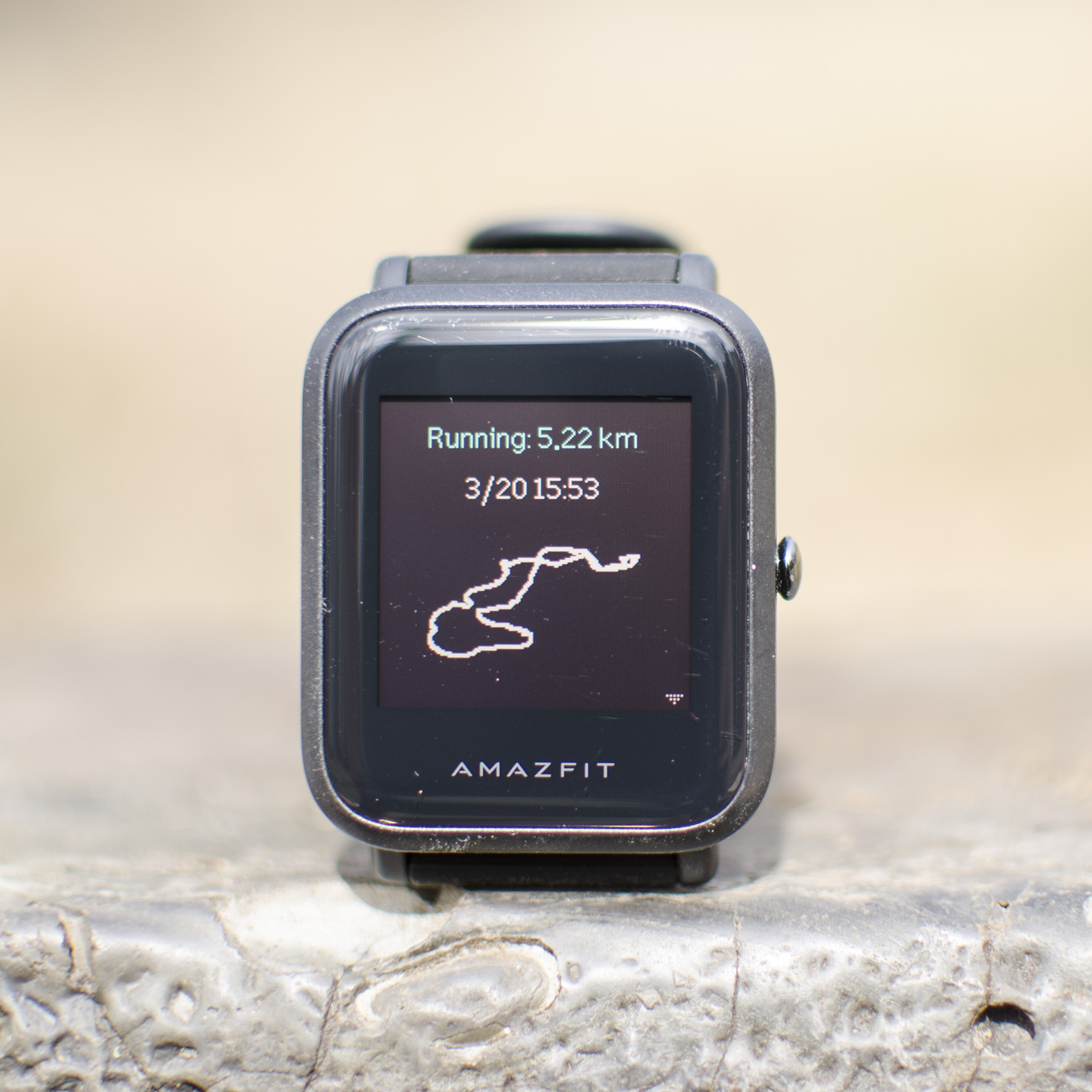

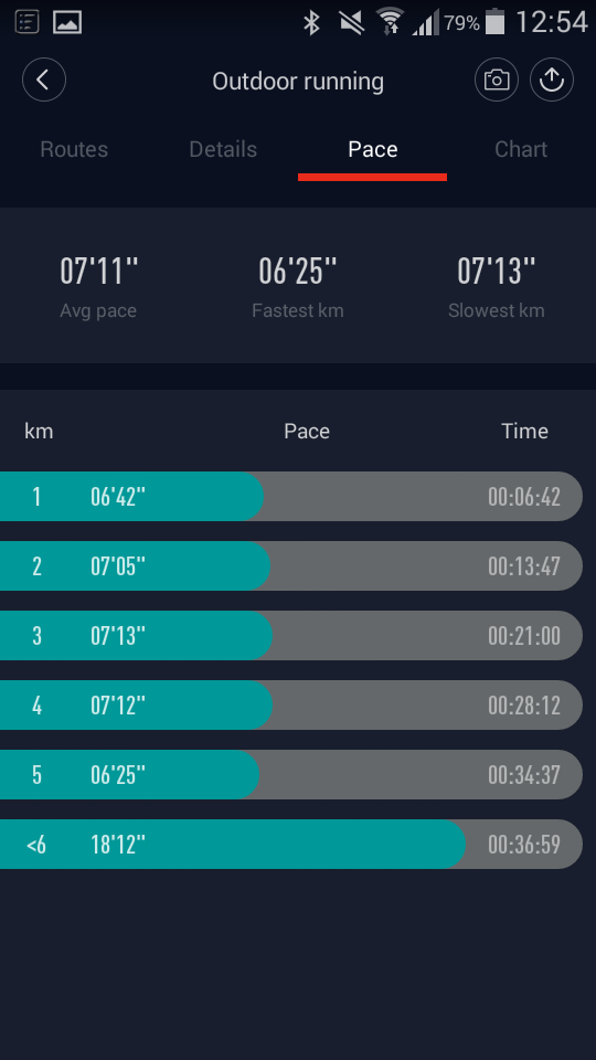

  • Outdoor running (Display bleibt aktiv, baromatrischer Höhenmesser aktiv)
    über Datenseiten: Zeit, Geschwindigkeit, Distanz, HF, HF-Zone, Pace, Schrittfrequenz, Schritte, Schrittlänge, Höhe, Höhenmeter  , Höhenmeter
    zusätzlich über Aktivitätsverlauf: Datum, Uhrzeit, Track, Kalorien

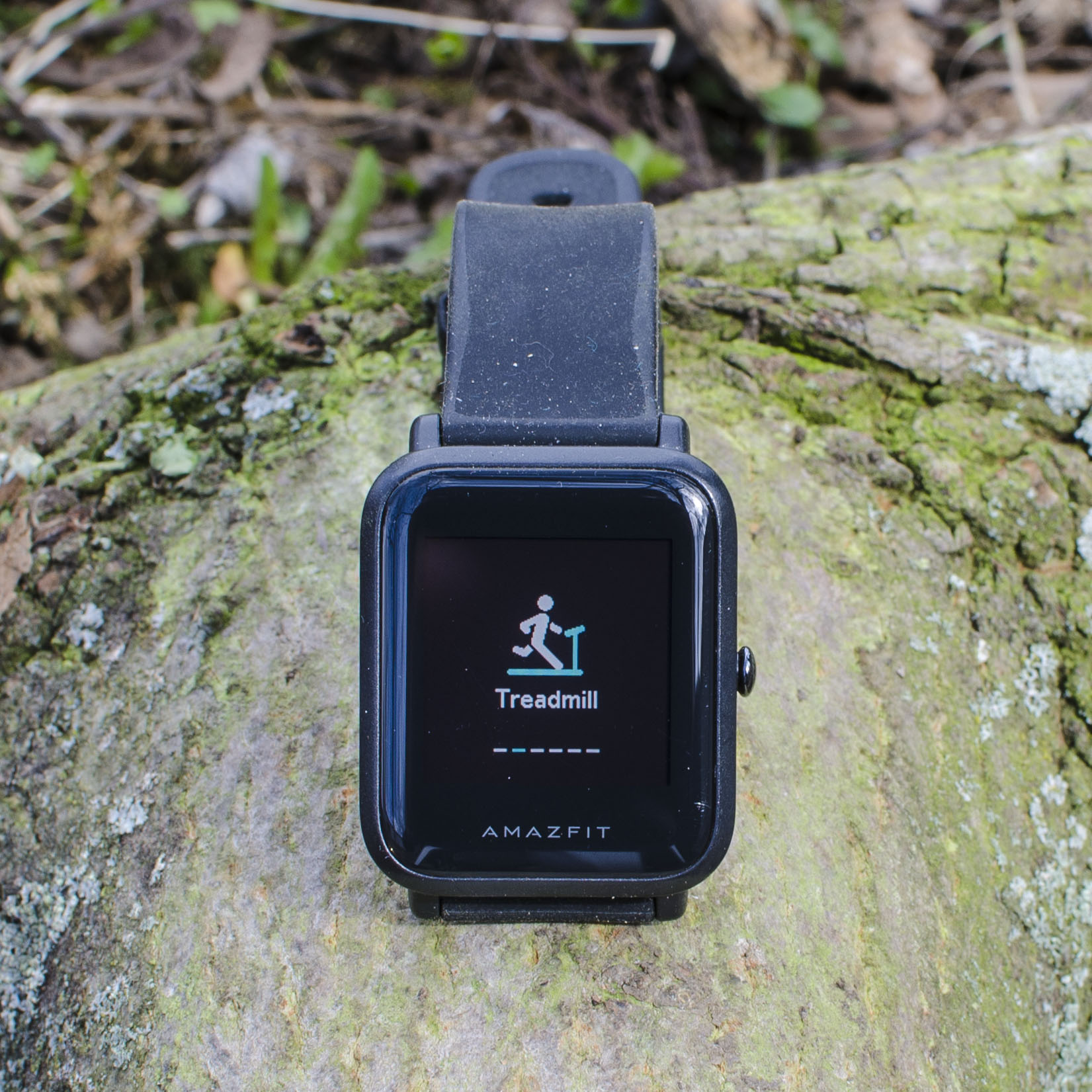

  • Treadmill bzw. Laufband (Display bleibt aktiv)
    über Datenseiten: Zeit, Kalorien, Distanz, HR, HF-Zone, Geschwindigkeit, Pace, Schritte
    über Aktivitätsverlauf: Datum, Uhrzeit, Schrittfrequenz

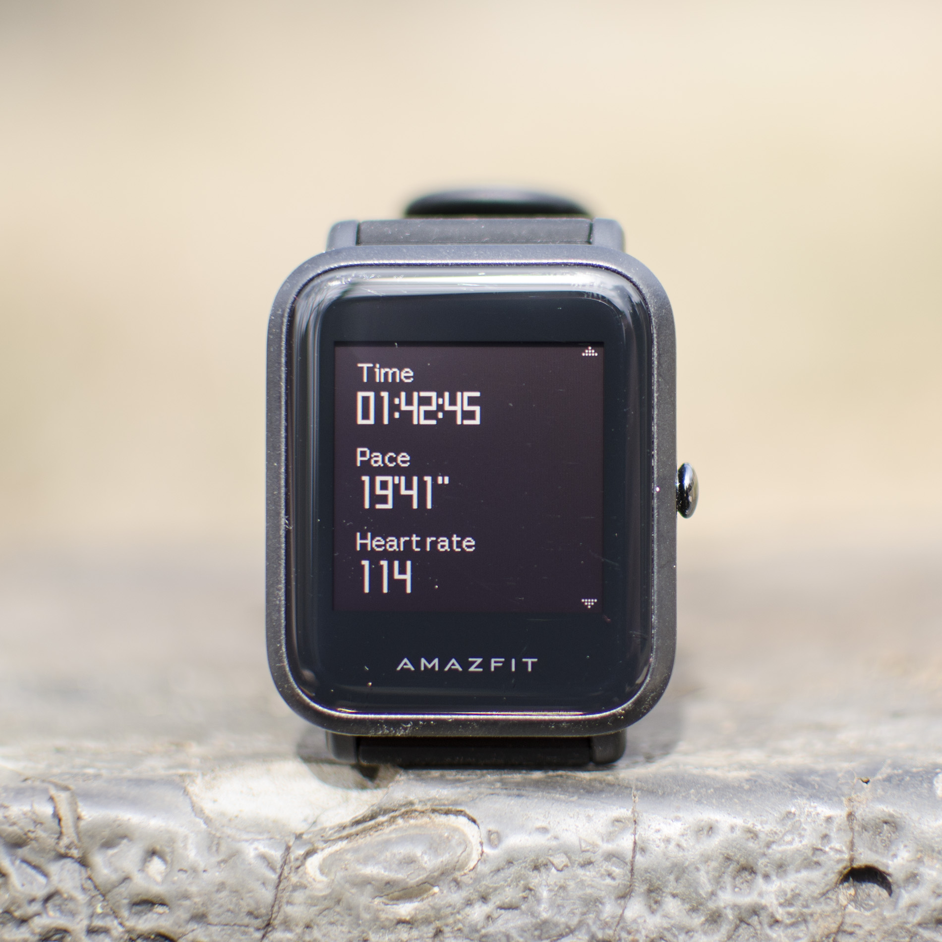

Datenfelder bei Cycling: Seite 1
Seite 2
Seite 3

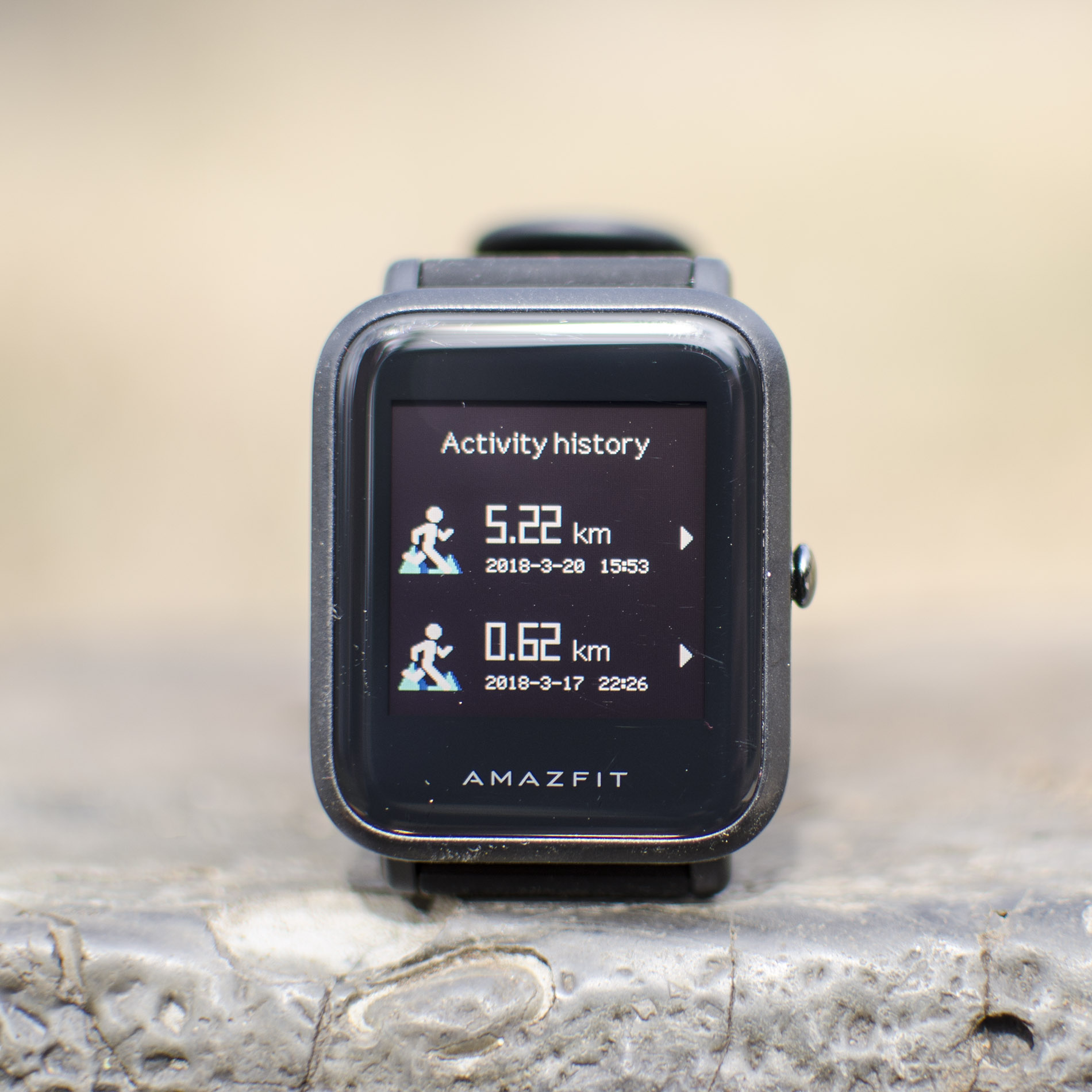

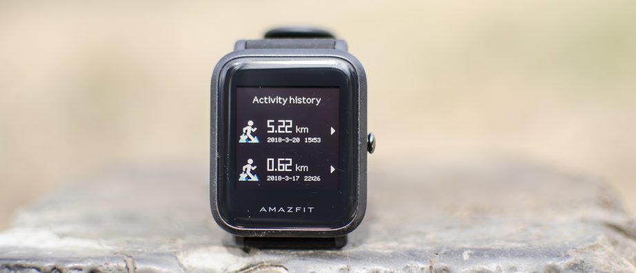

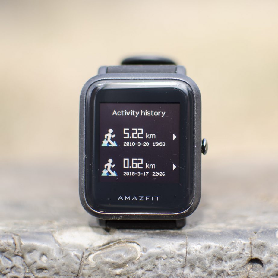

Activity History
In diesem Bereich kann man die aktuellsten der abgeschlossenen Trainings einsehen. Für jedes Training wird der zurückgelegte GPS-Track dargestellt. Die nachfolgenden Daten unterscheiden sich je nach Trainingsart.

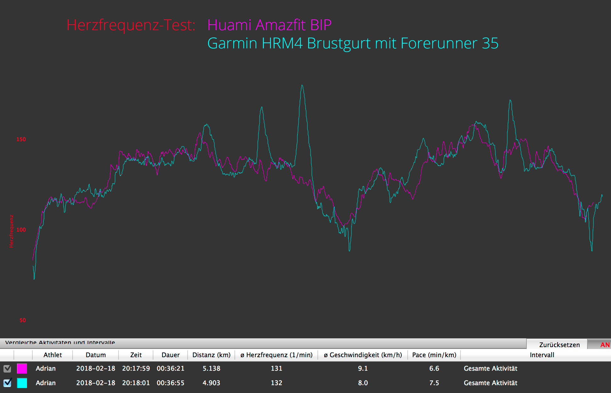

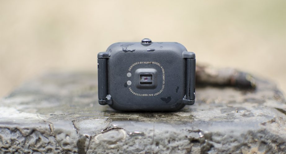

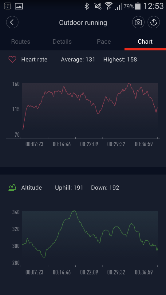

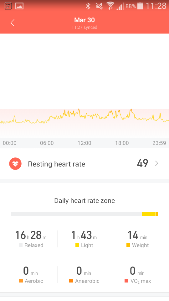

Optische Herzfrequenzmessung
Die Amazfit BIP kann dank des optischen Herzfrequenzsensors den Puls dauerhaft überwachen und aufzeichnen. Die LEDs des Sensors aktivieren sich alle 60 Sekunden für eine neue Messung. Der Akku wird hierdurch natürlich stärker belastet, schafft aber trotzdem mindestens die 2 Wochen Marke (wenn GPS nicht durch Trainings aktiviert wird).
In unseren Tests verschiedener optischer Herzfrequenzsensoren hat sich über die Zeit gezeigt, dass zum einen der Träger selber (Beschaffenheit der Haut, Behaarung) und zum anderen geringe Außentemperaturen (periphere Blutgefäße ziehen sich zusammen) einen starken Einfluss auf die endgültigen Messergebnisse von Laufuhren haben. Bei der Bestimmung des Ruhepulses sowie dem HF-Monitoring über einen ruhigen Alltag hinweg, hat sich der Sensor der Amazfit BIP bewährt. Die Einzelergebnisse der HF-Messung konnten sogar dem manuellen Puls nehmen standhalten.
Messergebnisse die während eines Trainings erhoben wurden, waren in unserem Test jedoch stark verfälscht. Als Referenz haben wir gleichzeitig die Herzfrequenz mit einem Garmin HRM4 Brustgurt aufgezeichnet. Im Vergleich beider Sensoren zeigt sich zunächst, dass die HF-Spitzen von der Amazfit BIP nicht annähernd erfasst werden. Des weiteren wirkt der Kurvenverlauf unruhiger als der vom Brustgurt. Viele Pulsanstiege erkennt die Laufuhr dabei nur zeitlich verzögert, andere erscheinen überraschenderweise zu früh oder gar nicht.
Schlussendlich bieten die HF-Ergebnisse der Amazfit BIP einen guten Anhaltspunkt folgender Werte:
  • errechneter Ruhepuls
  • Pulswerte beim Schlafen
  • Werte ruhigerer Aktivitäten, wie etwa Tätigkeiten am Schreibtisch
Manchen Nutzern mag das schon reichen. Wer hingegen regelmäßig trainiert und auf genaue HF-Ergebnisse angewiesen ist, dem ist die Uhr nicht zu empfehlen. Schließlich gibt es auch keine Option einen externen Sensor mit der Amazfit BIP zu koppeln.

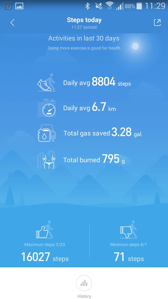

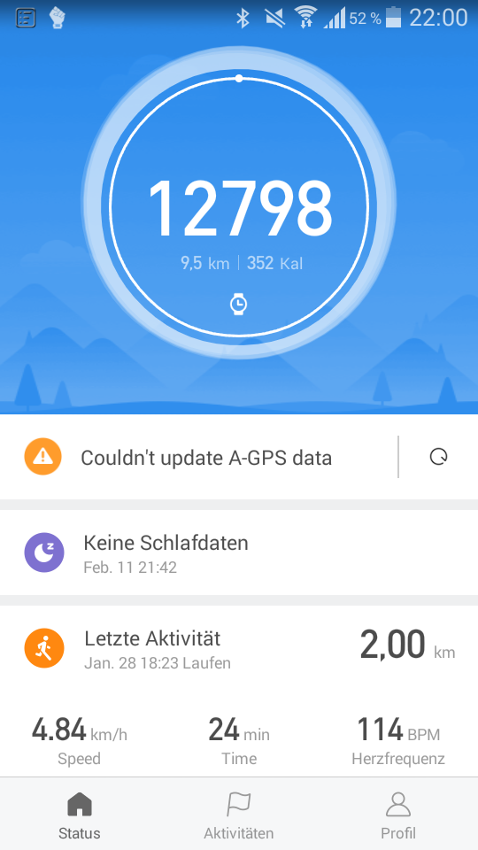

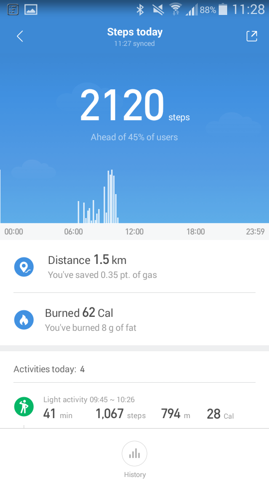

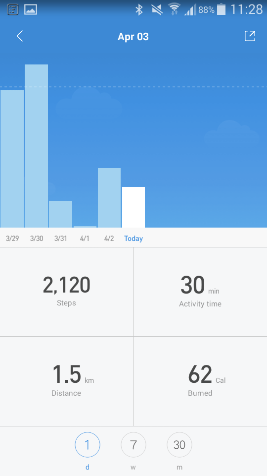

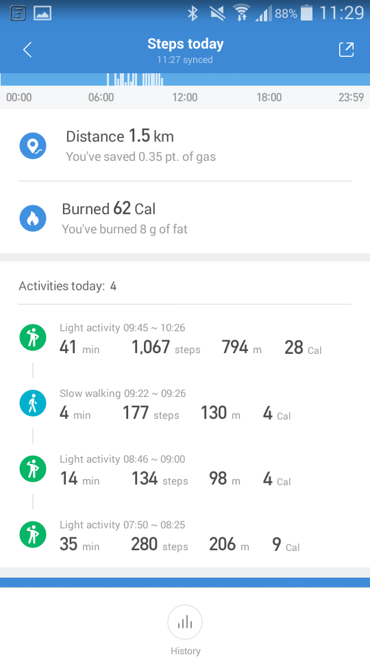

Die Amazfit BIP fungiert auch ohne gestarteten Trainingsmodus als Fitness-Tracker in dem Schritte, Herzfrequenz, Kalorien und Schlaf durchgängig gemessen und festgehalten werden.
Schritte
Die Aufsummierung der Schritte der Amazfit BIP aktiviert sich, wie bei der von uns getesteten Amazfit Pace und dem Mi Band 2 erst nach 10-11 zusammenhängend gegangen Schritten. Durch diese Verzögerung wird verhindert, dass sich unpassende Bewegungen anderer Tätigkeiten (Arbeit am Computer, Zeitung lesen…) nicht auf die Schrittmessung ausüben. In unserem Test lagen die Ungenauigkeiten hierdurch bei unter 1 Prozent. Im Vergleich dazu zählen Garmin-Produkte bereits alle Schritte hinzu, welche als 7-8 zusammenhängende erkannt wurden. Unserer Meinung nach bilden die Produkte von Huami (Amazfit BIP, Amazfit Pace, Mi Band 2) durch die kritischere Aufsummierung die tägliche Schrittzahl realistischer ab.
Kalorien
Die Amazfit BIP zeichnet wie die Amazfit PACE nur die aktiv Verbrannten Kalorien auf. GPS-Sportuhren wie die getestete FR 35 von Garmin zeichnen hingegen immer auch die Gesamtkalorien inklusive Grundumsatz mit auf. Will man besonders den aktiven Kalorienverbrauch beim eigenen Training vorantreiben, ist der Wert der Amazfit BIP absolut ausreichend und bietet einen besonderen Ansporn. Hinter jeder Kalorienberechnung stecken je nach Hersteller mehr oder weniger Komplexe Algorithmen. Diese werden aus verschiedenen Variablen wie Größe, Gewicht, Geschlecht, Zeit, Distanz, Herzfrequenz und Schritten berechnet. Entgegen der Fitness- und Multisport-Uhren von TomTom, wie der von uns getesteten TomTom Adventurer, ist die Formel über welche die Amazfit BIP die aktiven Kalorien berechnet unklar.
Auch wenn sich durch diesen Umstand die zu Grunde liegende Berechnung kaum nachvollziehen lässt, machten die in unserem Test ermittelten Werte durchaus Sinn. Die untere Auflistung verschiedener Aktivitäten zeigt zumindest, dass ein höherer Pace und eine dementsprechend höhere Herzfrequenz auch zu einem höheren Kalorienverbrauch pro zurückgelegtem Kilometer führt.

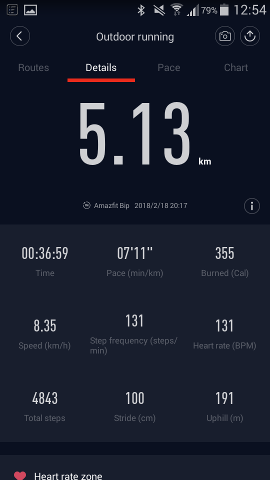

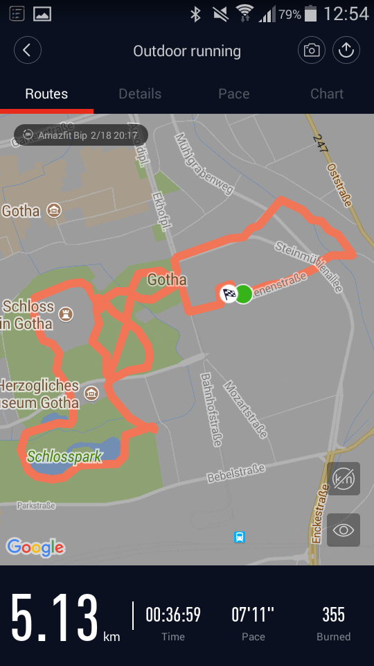

Distanz Schritte Zeit Herzfrequenz Kalorien Kalorien pro Kilometer
2,07 km 1975 00:53:49 min 96 bpm 93 44,9
5,13 km 4843 00:36:59 min 131 bpm 355 69,2
2,00 km 2042 00:24:52 min 114 bpm 80 40,0
0,62 km 667 00:06:29 min 114 bpm 26 41,0
0,92 km 932 00:12:34 min 100 bpm 41 44,0
0,84 km 945 00:09:10 min 105 bpm 35  41,0

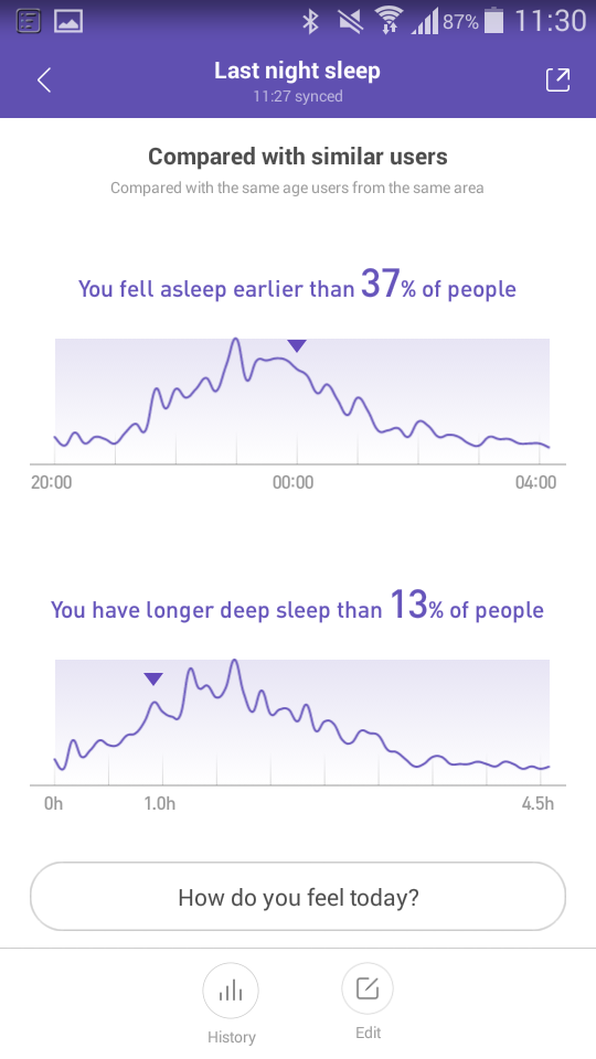

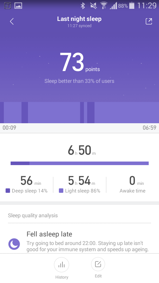

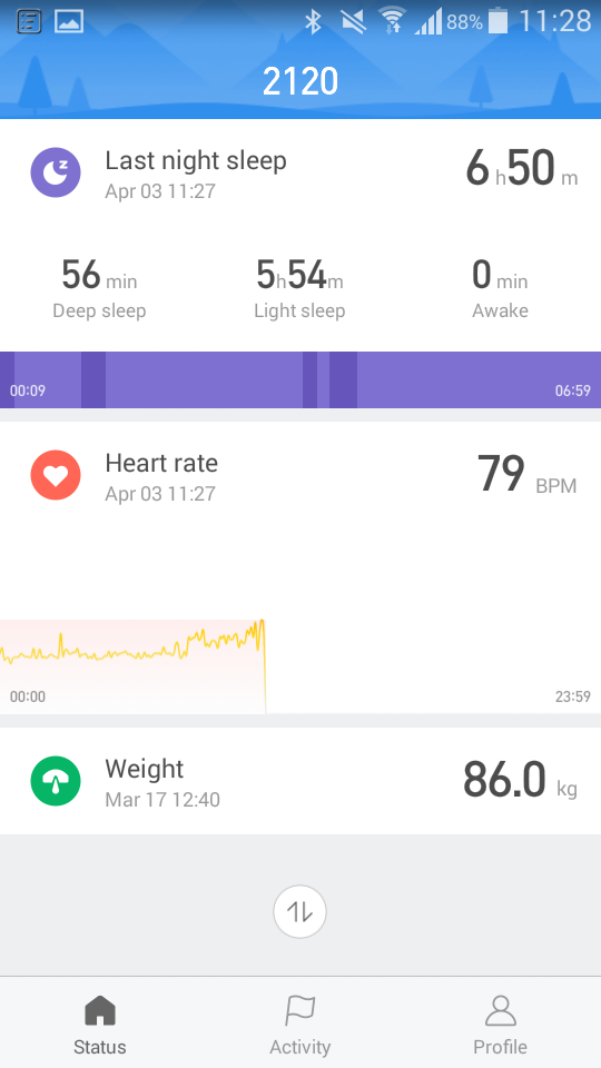

Schlafüberwachung
Die Messungen der Schlafüberwachung werden in Leichtschlaf-, Tiefschlafphasen und Wachzeiten ausgedeutet. Die Resultate lassen sich leider nur nach einer Synchronisation auf der MiFit App einsehen. Dafür lassen sie sich anschaulich anhand eines Säulendiagramms ablesen. Die in unserem Test erkannten Schlafphasen und Wachzeiten wurden sehr zuverlässig erkannt und decken sich mit unserer persönlichen Einschätzung der jeweiligen Nacht. Schichtarbeiter können die Einschlaf- und Aufwachuhrzeiten auch nachträglich in der MiFit App verändern. Innerhalb der App werden die Schlafdaten der eigenen Nacht zusätzlich in einer Schlafqualitätsanalyse interpretiert und zusätzlich noch in Bezug zu den durchschnittlichen Ergebnissen der MiFit Community gesetzt. Beides gibt Anregungen das eigene Schlafverhalten auf längere Sicht positiv zu verändern.

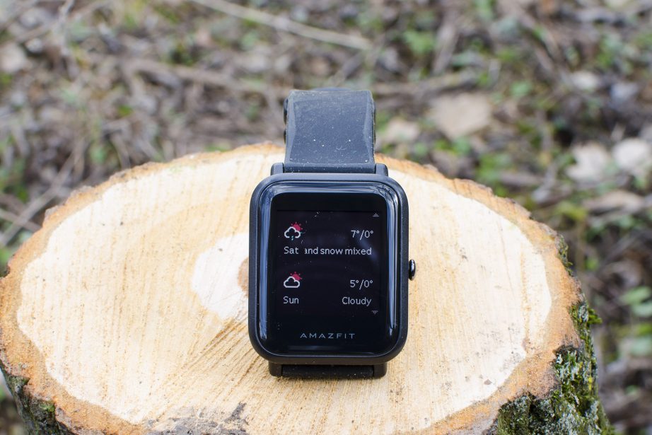

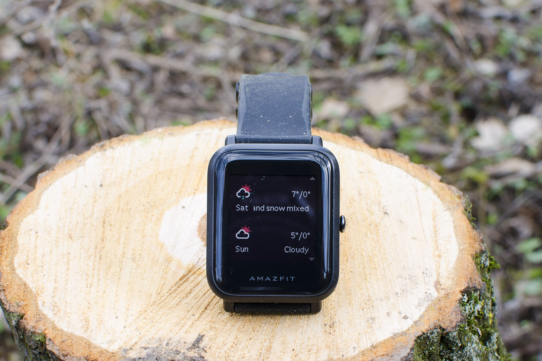

Wetter
Wenn das Smartphone mit der Amazfit BIP gekoppelt ist, kann unter dem Wetter-Widget die aktuelle Höchst- und Tiefsttemperatur sowie die vorherrschende Wetterlage (bewölkt, sonnig, u.ä.) abgelesen werden. Diese Werte können auch für die vier darauffolgenden Tage eingesehen werden. Detailliertere Informationen an Hand von Tageszeiten oder Stunden gibt es nicht. Der Ursprung der Wetterdaten ist unbekannt. Im Vergleich mit den Daten des Deutschen Wetterdienstes weichen sowohl die Temperaturen als auch die Wetterlagen von denen der MiFit App teilweise (leicht) ab.

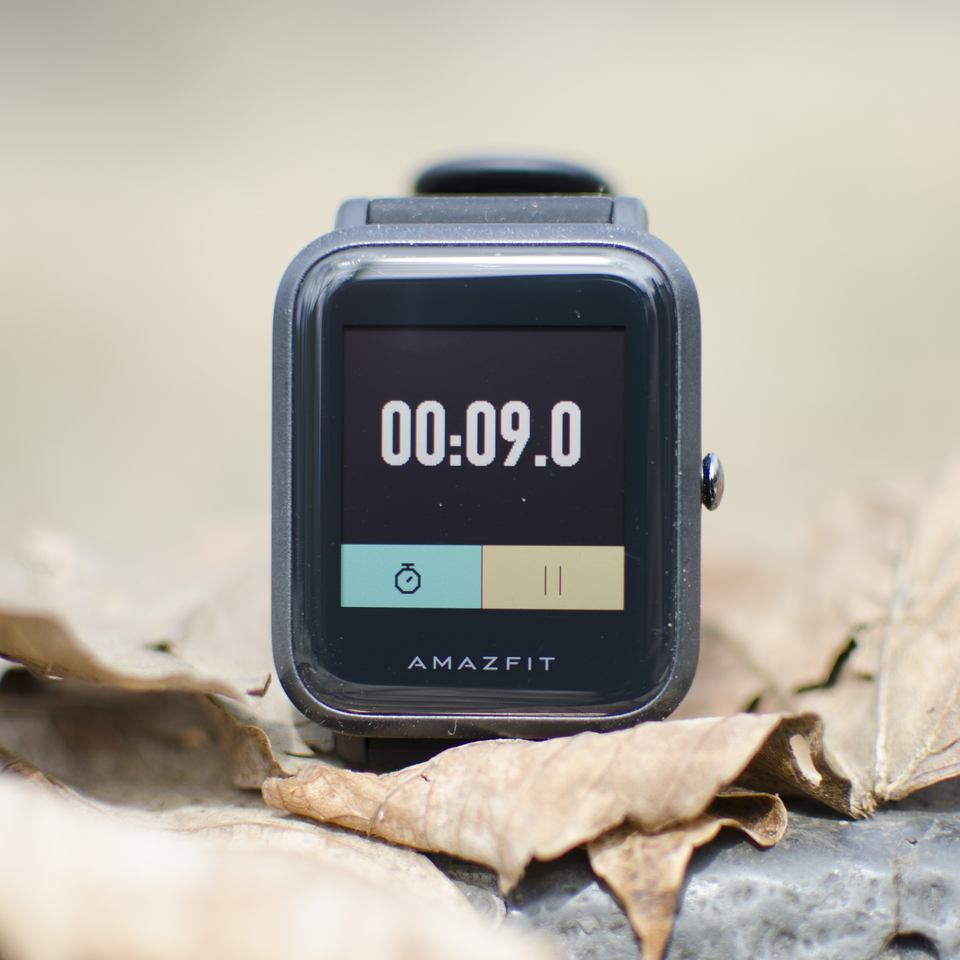

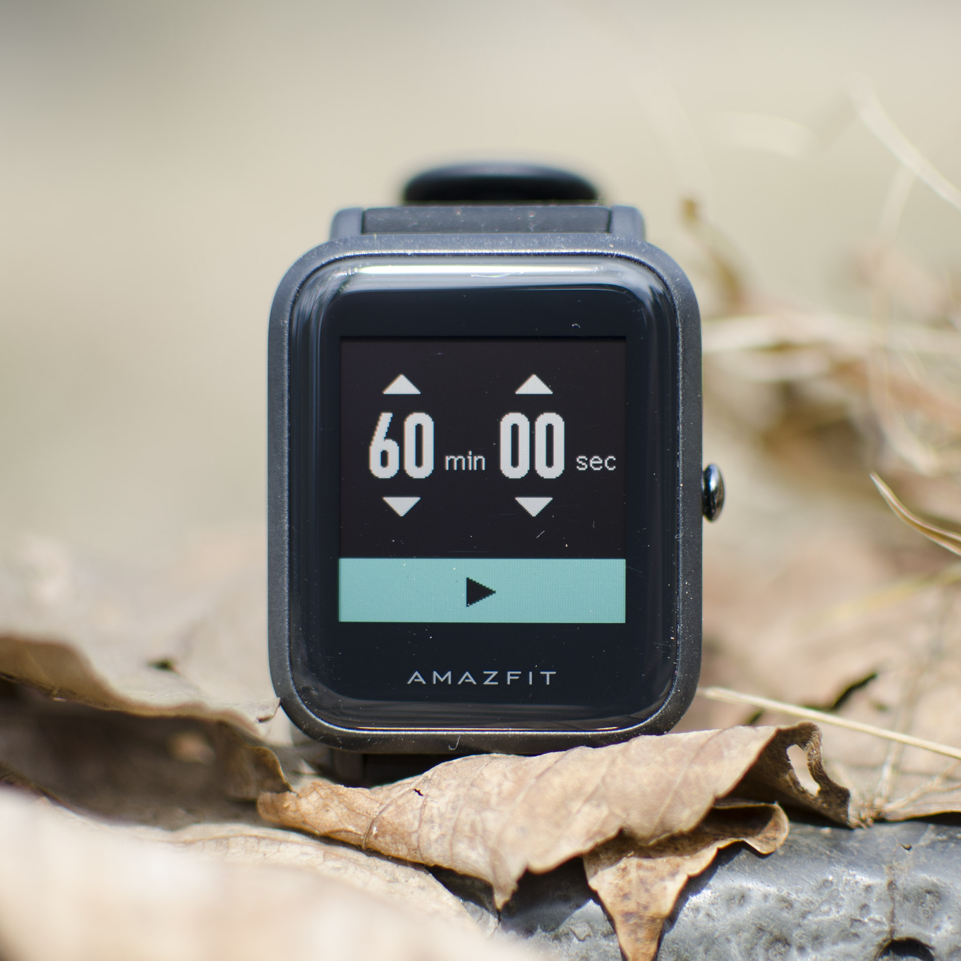

Timer, Stoppuhr Wecker
Timer und Stoppuhr wurde ein extra Widget spendiert. Wurde eine der beiden gestartet, kann man nicht mehr durch das Menü wechseln. Die Uhrzeiten für den Wecker können zahlreich innerhalb der MiFit App eingestellt werden. Sowohl Wecker als auch der Timer machen sich über eine angemessene Vibration bemerkbar. Der Wecker wurde dadurch bisher nicht verschlafen.

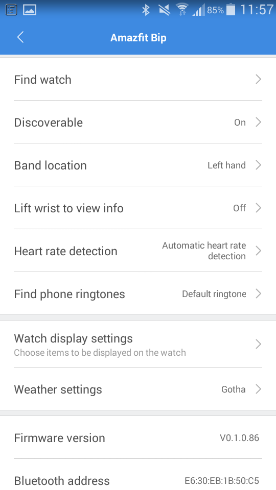

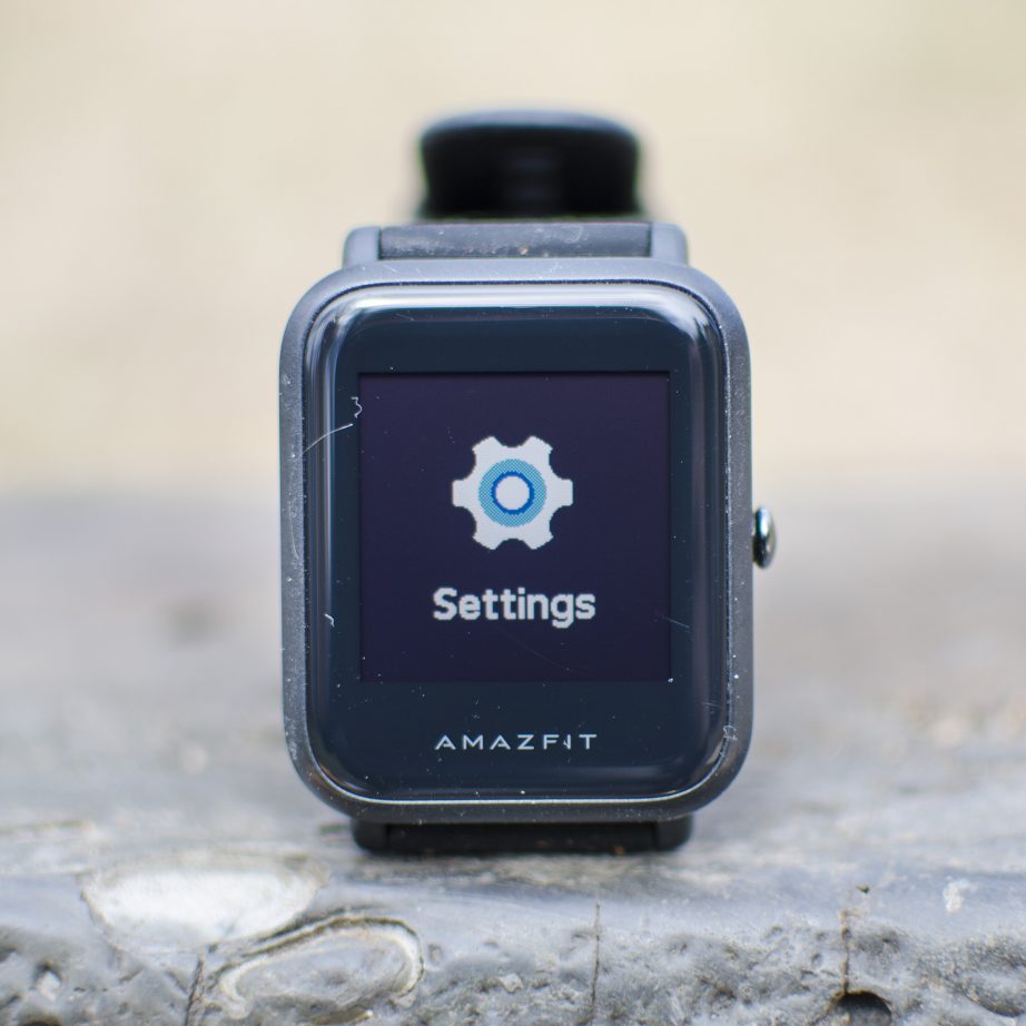

Settings
Unter Settings können noch einige Einstellungen vorgenommen werden.

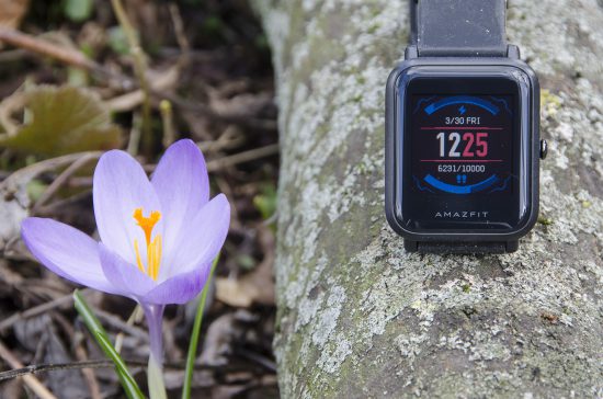

Watchface
Die MiFit App bietet bereits 10 vorinstallierte Watchfaces zur Auswahl. Ist ein passendes gefunden, kann es über die Bluetooth-Verbindung mit der Amazfit Bip synchronisiert werden. Wem die vorhandene Auswahl nicht reicht, kann mit der „Amazfit Bip WatchFaces“ App aus dem Google Play Store dutzende andere Watchfaces auswählen und installieren.

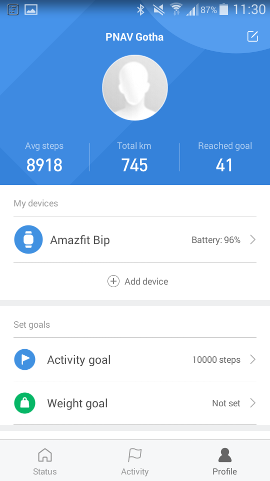

MiFit App

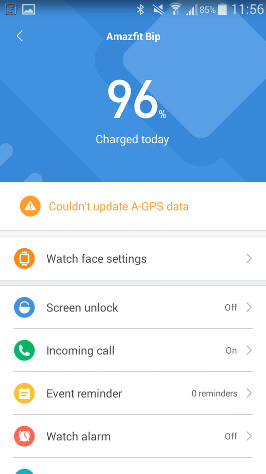

Wer bereits das Mi Band 2 verwendet hatte, dem wird auch bei Verwendung der Amazfit BIP die MiFit App sofort vertraut sein. Der grundlegende Aufbau der App ist gleich geblieben, die Benutzung bleibt daher einfach und übersichtlich. An manchen Stellen würden wir uns jedoch etwas komplexere Möglichkeiten wünschen: Daten aufgezeichneter Aktivitäten lassen sich nur umständlich über Drittanbieter Apps exportieren.
Eine Synchronisation der Fitnessdaten mit Apps anderer Anbieter ist innerhalb der MiFit App nur mit Google Fit möglich, Strava Co. haben hier das Nachsehen. Auch die Graphen und Diagramme zu Herzfrequenz, Schritten und Kalorien sollten größer ausfallen und mehr Details preisgeben. Positiv hervorzuheben sei hier noch die Darstellung der Schlafdaten sowie die Diagramme der aufgezeichneten Aktivitäten. Beide sind sehr gelungen, sollten aber auch noch an Größe zulegen.

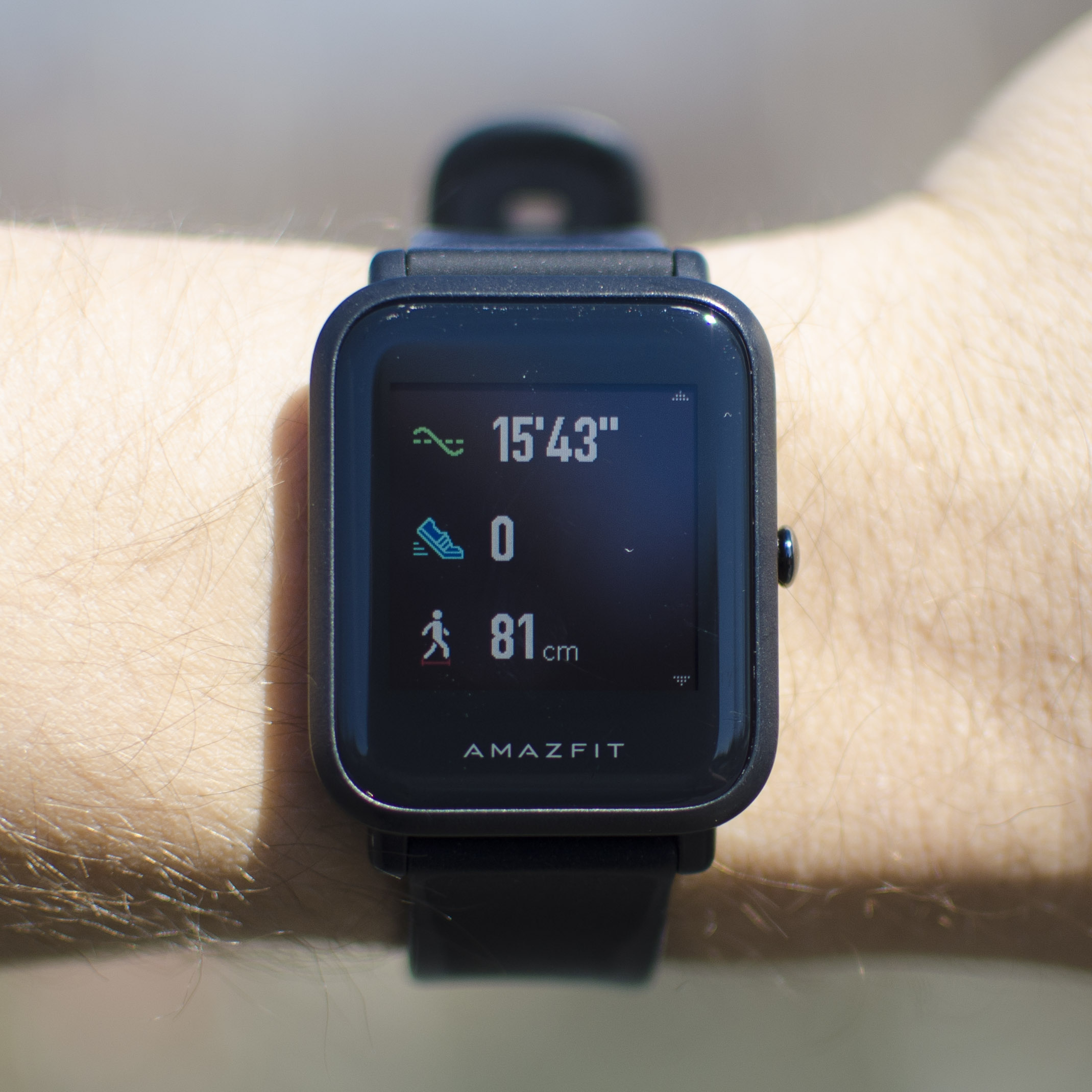

    Ich habe seit kurzem ebenfalls eine Amazfit BIP und kenne mich da leider noch nicht so gut aus. Mein Problem sind die Schritte bzw. scheinbar auch die Schrittlänge.
    Bei meinen Aktivitäten werden mir Schrittlängen zwischen 106 – 165cm angezeigt, demnach auch eine sehr geringe Schrittanzahl. Aber mit meinen 165cm Körpergröße mache ich eigentlich kleine Schritte. Kann man die Schrittlänge bei MiFit manuell einstellen?

    1. Hallo Sissi,
      In der MiFit App kannst du im Profil (-> dann oben links das kleine Kästchen) deine Körpergröße einstellen. Eine genaue Schrittlänge lässt sich allerdings nicht eintragen.
      Sollte es dir um genaue Messungen deiner zurückgelegten Distanz gehen, solltest du dich besser auf die Daten vom GPS verlassen. Wird die Strecke anhand der aufgezeichneten Schritte berechnet, sind diese Werte eher als Anhaltspunkt zu verstehen. 😉
