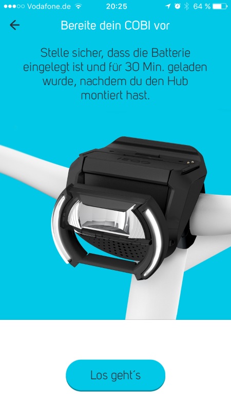

Doch schon beim Herausnehmen und Laden des Akkus ergeben sich die ersten kleinen Hindernisse. Zugegeben, der Akku sitzt richtig gut im Hub, was notwendig ist, damit während der Fahrt nichts klappert oder gar rausspringt. Möchte man den Akku jedoch zum Laden entnehmen, steht im Quick Start kein Tipp, wie man den Akku entfernen kann, nur „dass“ man ihn entfernen kann. Das ist etwas wenig. Leider funktioniert die Entriegelungstaste zum Entnehmen des Akkus auch nicht gerade leichtgängig. Es gibt keinen Klick, der Feedback gibt, ob man jetzt den Akku rausnehmen kann, sondern man drückt die Entriegelungstaste so fest man kann, bis sich der Akku recht schwer herausziehen lässt. Ein Trick der hilft: Man stellt sich hinter das Lenkrad und kippt den Akku dann etwas nach vorne, um ihn zu entnehmen. Mit etwas Übung hat man den Dreh raus und Sicherheit und guter Sitz geht schließlich vor. In der Quick Start wird auf das Benutzerhandbuch verwiesen. Das ist allerdings etwas umständlich zu finden, deshalb haben wir es gleich einmal hier verlinkt.
Laden kann man den Akku z.B. mit dem Netzteil seines Smartphones – es ist leider kein eigenes Netzteil anbei – und dem USB-Ladekabel von Cobi. Eine rote LED blinkt, solange der Akku nicht vollgeladen ist. Bei voller Ladung erlischt die LED-Anzeige. Klar, das kann man so machen – ein grünes Leuchten wäre auch noch eine Option gewesen. Das Laden kann ganz schön lange dauern, deshalb ist es gut, das über Nacht zu machen, dann schaut man nicht nervös alle halbe Stunde nach dem Akku, weil der Akku für eine volle Ladung circa 13 Stunden benötigt. Glücklicherweise bekommt der Akku einen stärkeren Bruder im November., der lädt wohl in der Hälfte der Zeit. Während der Testzeit kam die Frage auf, warum die Ladebuchse nicht außen am Gehäuse angebracht ist, um den Akku am Fahrrad beispielsweise gleich im Keller/der Garage an die Steckdose zu hängen? Die Antwort: Da man den Cobi wohl auch bei Regenwetter verwendet, ist es vernünftig die Stromzugänge zu schützen und das geschieht bei eingelassenen Ladezugängen im Hub am besten.

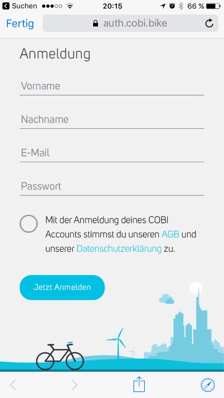

Als nächstes laden wir die COBI App auf unser Smartphone herunter. Sie ist 94 MB groß und sehr ansprechend gestaltet. Die App führt uns sicher Schritt für Schritt durch die einzelnen Punkte. Beim Erststart muss ein Nutzerkonto erstellt und über eine zugesandte E-Mail bestätigt werden. Da wir mit zwei unterschiedlichen Benutzern nacheinander getestet haben, können wir versichern, dass der HUB mit nur einem Kontobenutzer gleichzeitig verbunden sein kann. Sollte der HUB oder gar das Fahrrad samt HUB gestohlen werden, wird eine App-Blockierungsfunktion und automatischer Bike-Ortung ausgelöst. Das ist klasse. Nur die aktuell angemeldete App hat Zugriff auf die Funktionen des Hubs und mit ihr kann man sein Bike suchen. Damit das Bike allerdings seine Position anzeigt, muss man sich in der Nähe des Fahrrads befinden, denn GPS und GSM hat das Cobi-Modul leider nicht. Eine GPS-Bike-Ortungsfunktion würde eine SIM-Karte erfordern, was wiederum laufende Kosten für den Nutzer bedeutet. Außerdem könnte der Cobi mit SIM-Karte attraktiver für Langfinger sein. Solange man sich in der Bluetooth-Zone des Cobi befindet, erhält man sogar eine Push-Benachrichtigung über einen ausgelösten Alarm.

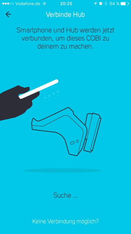

Ist das Konto angelegt und der Benutzer angemeldet, fordert die App, Bluetooth auf dem Smartphone einzuschalten. Anschließend wird das Phone nah an den HUB gehalten, so dass es sich verbinden kann. Das geht alles sehr flott und geschmeidig über die Bühne. Und schon wird uns ein Firmware Update für den HUB angeboten. Da wir den HUB noch daheim liegen haben und das Smartphone sich im WLAN befindet, geht das alles auch sehr schnell vonstatten. Ob das im Keller ohne WLAN auch so wäre bzw. der Download überhaupt funktionieren würde? Die Frage kam uns erst als wir das Update schon installiert hatten. In jedem Fall ist eine WLAN-Verbindung empfehlenswert. Besser also man schraubt den Cobi vor dem Update noch nicht ans Fahrrad. Die COBI App jedenfalls sagt uns wirklich haargenau, was zu tun ist. Das ist wunderbar gut durchdacht seitens der Cobi-Hersteller.

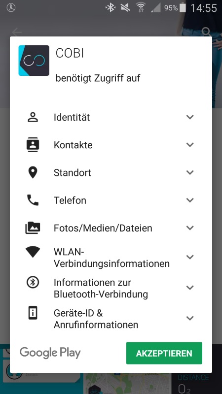

Dann geht es nur noch an ein paar Bike- und App-Einstellungen wie Bike-Typ, Radgröße, Hintergrundfarbe der App sowie persönliche Angaben. Zu denen gehört auch der Zugriff auf die Kontakte, Telefon, Bilder und ein paar mehr Sachen. Wer das nicht möchte, kann entsprechend nicht mit Cobi telefonieren oder zu seiner Route Bilder hinzufügen etc. Wir staunen, dass wir schon fertig sind. Demgegenüber erfolgte die initiale Montage nicht so flüssig – jedenfalls bei demjenigen Nutzer, der mehr PC-affin als velo-technisch versiert ist. Aber solchen Nutzern muss es schließlich auch gelingen, den Cobi zu montieren 😉
