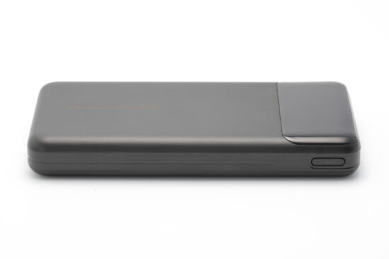

Das Gehäuse der Powerbank besteht durchgängig aus Kunststoff, welcher leider dazu neigt leicht zu verkratzen. Das Display mit segmentierten LEDs zeigt die verbleibende Restkapazität in Prozent an und verleiht der Powerbank einen etwas edleren Look. Die Verarbeitung ist unserer Meinung nach recht hoch, alles wirkt kompakt und stabil. Die Abmessungen und das Gewicht liegen mit 154 x 74 x 20,8 mm und 327 Gramm in einem Bereich, der gerade noch so in eine Hosentasche passt.

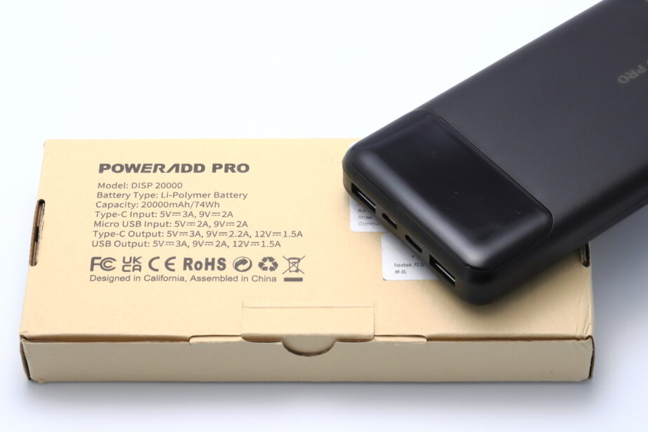

Die Poweradd PRO 20000mAh Powerbank bietet folgendes Ausgänge (Herstellerangaben):
- 2 x USB-A QC 5V@3A, 9V@2A, 12V@1,5A max. 18 Watt
- 1 x USB-C PD 5V@3A, 9V@2.2A, 12V@1,5A max. 19,8 Watt
Die Ausgangsleistungen können wir bestätigen, allerdings ist die maximale Ausgangsleistung als Summe ALLER Ausgänge zu verstehen. Die maximale Ausgangsleistung wurde von uns mit 22,2 Watt ermittelt, wobei es keine Rolle spielt, ob diese Leistung an einem oder parallel über alle Ausgänge verteilt abgenommen wird. Es können nicht unterschiedlichen Spannungen an unterschiedlichen Ausgängen verwendet werden, ist z.B. am USB-A Ausgang ein 5-Volt Verbraucher angeschlossen, liefert auch der USB-C Ausgang nur 5 Volt.

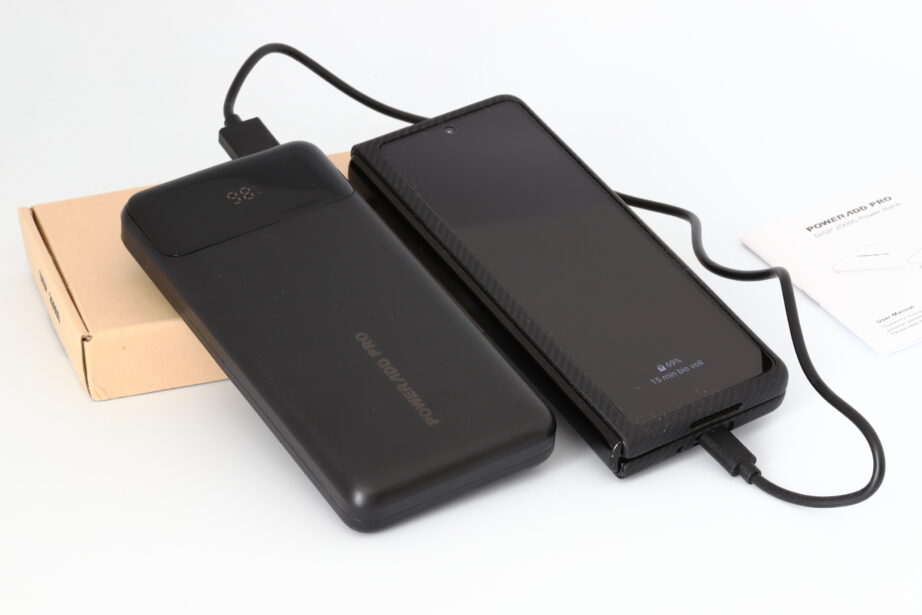

Die Ladezeiten sind damit wie auch die Ausgangsleistungen im beworbenen mittleren Bereich. Ein gleichzeitiges Laden- und Entladen (Pufferbetrieb) ist mit der Powerbank nicht möglich.
