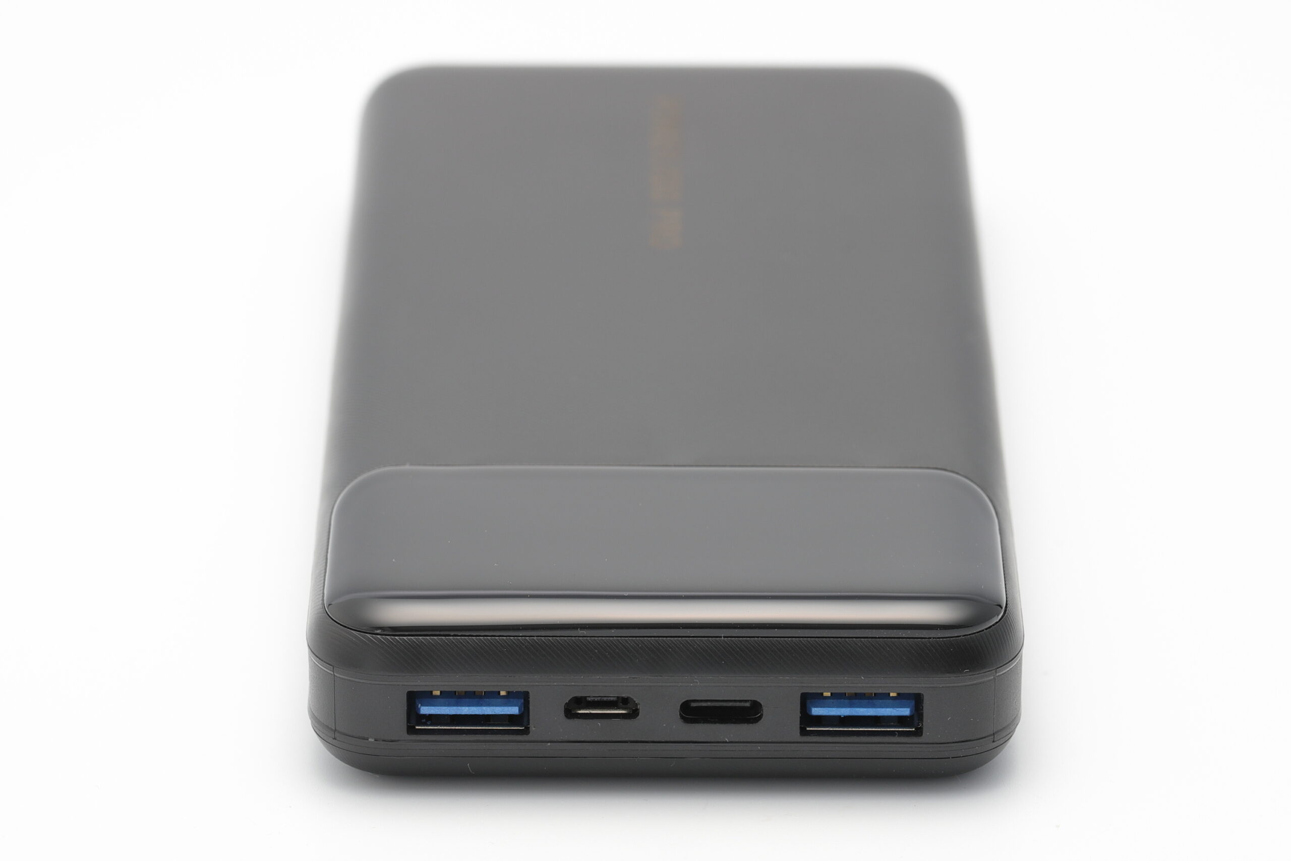

Die Poweradd PRO 20000mAh ist eine recht gewöhnliche Powerbank mit USB-C PD sowie USB-A QuickCharge Unterstützung. Die vom Hersteller zugesagten Ausgangsspannungen bzw. Ausgangsleistungen werden erreicht oder sogar leicht übertroffen. Aufgefallen ist allerdings, das die Ausgangsspannung im Spannungsbereich 9 bzw. 12 Volt zum Ende der Kapazität abfallen.

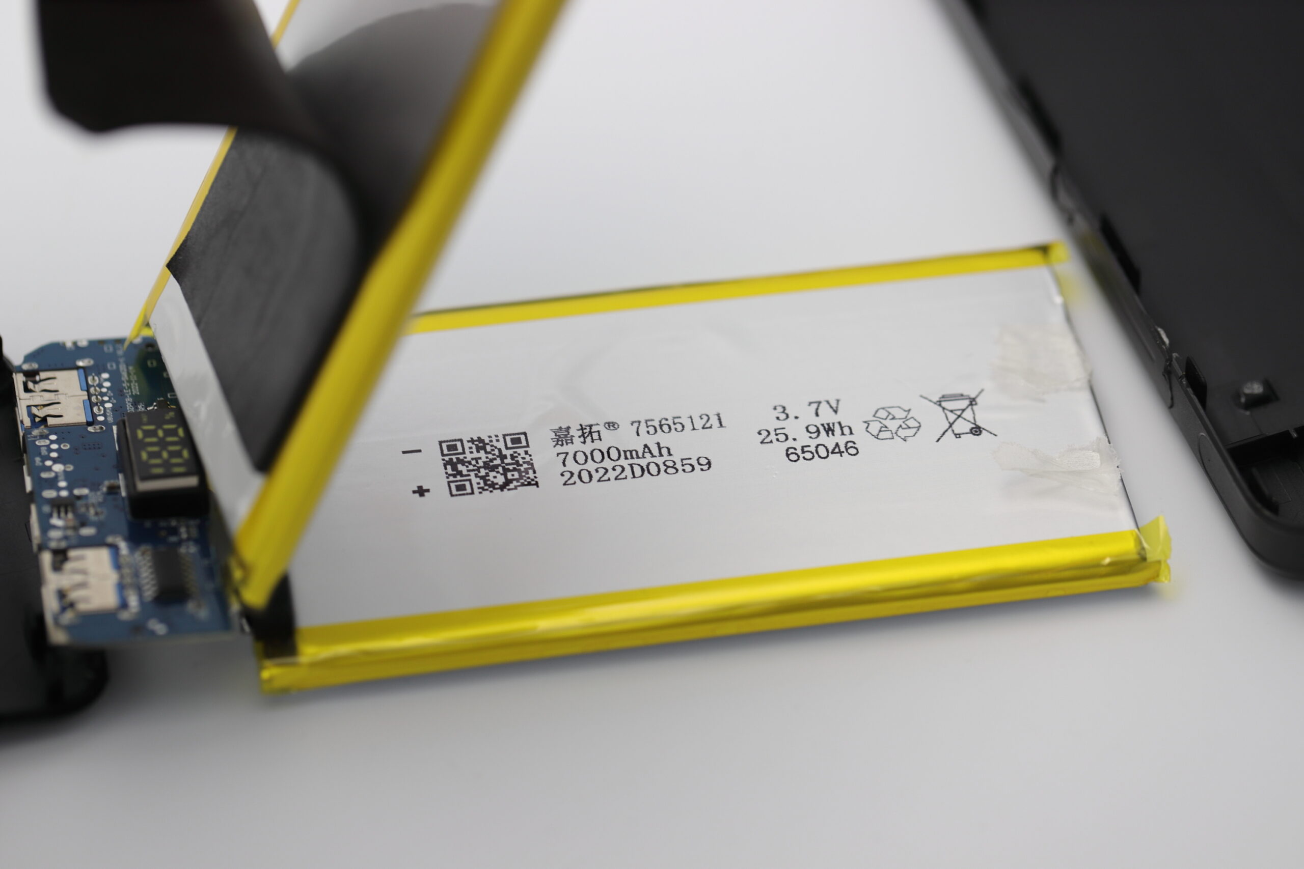

Leider wurde in unserem Test die vom Hersteller beworbene Kapazität von 74 Wattstunden deutlich nicht erreicht. Die maximale Kapazität wurde in unserem Test bei 5V@1A Last mit 49,8 Wattstunden gemessen, was deutlich unter der Herstellerangabe liegt. Beim Öffnen des Akkus zeigte sich, dass die verbauten Akkus nur mit 14.000mAh bzw. 51,8 Wattstunden belabelt sind was die Vermutung nahelegt, dass der Hersteller falsche Angaben zur Kapazität macht.
Positiv ist die recht genaue Kapazitätsanzeige über ein Display mit segmentierten LEDs. Schön wäre allerdings, wenn auch die Ausgangsleistung angezeigt werden würde.
Insgesamt eine solide Powerbank mit gutem Preis-/Leistungsverhältnis, selbst wenn man die reduzierte Kapazität zugrunde legt.
