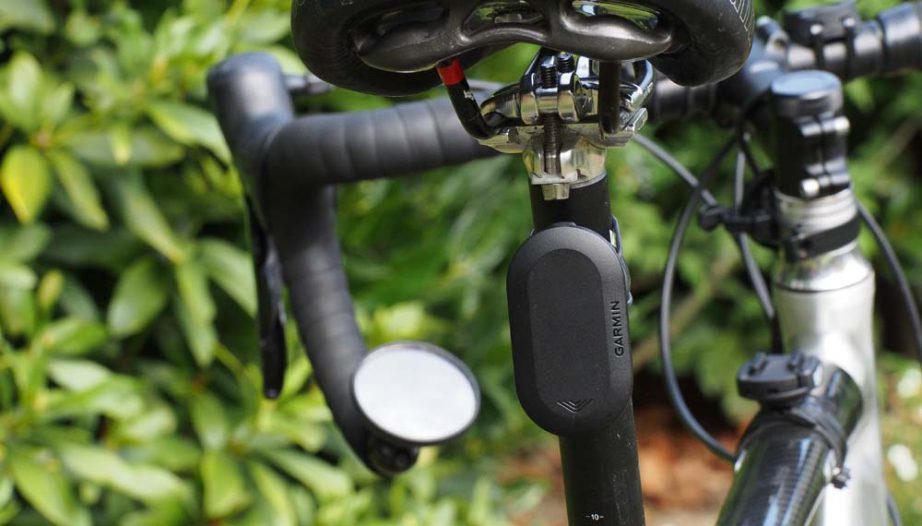

Das RVR 315 ist vor allem zur Koppelung mit den Edge-Modellen vorgesehen und dort als Sensor schnell hinzugefügt. Die Anbringung am Sattelrohr funktioniert ebenfalls problemlos. Man sollte allerdings darauf achten, keinen zu lockeren Gummiring zu verwenden, sonst rutscht das Radar-Modul während der Fahrt nach unten. Zur Befestigung an einer Strebe liegt ein zusätzlicher Adapter bei. Auf der Liste der kompatiblen Garmin-Geräte stehen aber auch Modelle der fenix -,  Forerunner-, D2- und vivoactive-Uhren. Auch mit den Wahoo-Elemnt-Computern kann das RVR 315 eingesetzt werden.

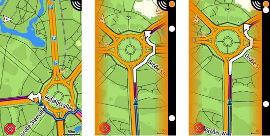

Auf dem Edge-Display erscheint die Radaranzeige genau wie beim Vorgängermodell. Ist das Radar gekoppelt und funktionsbereit, erscheint ein Symbol in der rechten oberen Ecke des Edge-Bildschirms. Nähert sich ein Objekt, erscheint seitlich am Displayrand eine Farbleiste (die kann man wahlweise links oder rechts anordnen bzw. auch abstellen), und ein weißer Punkt symbolisiert das sich nähernde Fahrzeug. Er wandert nach oben, bis das Fahrzeug die eigene Position (roter Punkt) erreicht hat. Zugleich ertönt ein akustisches Signal, das man bei dem aktuellen Modell als Ein- oder Mehrtonsignal einstellen kann.

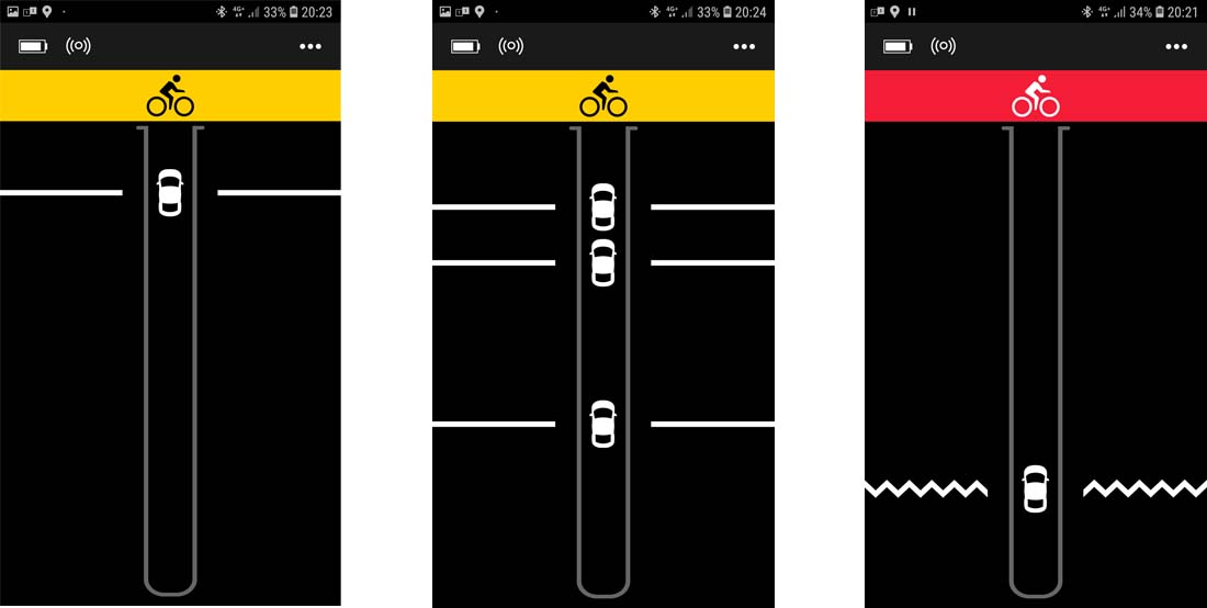

Unser wichtigstes Ergebnis: Das Radar funktioniert, und zwar sehr zuverlässig. Wir hatten zusätzlich immer einen Rückspiegel montiert (und diese Kombination ist auch durchaus zu empfehlen). Während man im Rückspiegel nur ein Fahrzeug sieht, werden mit dem Varia Radar auch mehrere hintereinanderfahrende Fahrzeuge deutlich. Erst wenn alle Fahrzeuge vorbeigefahren sind, signalisiert das Radar mit einer grünen Leiste, dass keine weiteren Objekte folgen. Bei Fahrten in der Dämmerung oder auch nachts zeigt der Rückspiegel zuweilen mehrdeutige Reflexe, aber das Radar nach wie vor eindeutige Meldungen.

Sehr erfreulich ist, dass man mit der neuen Serie keinen Edge-Computer und auch keine separate Anzeigeeinheit benötigt (wie bei den ersten Varia-Radar-Modellen), sondern nun mit der Varia-App auf einem Smartphone koppeln kann. Dazu erhielten die neuen Radareinheiten ein Bluetooth-Modul, und auch diese Kopplung erwies sich als einfach und zuverlässig. Das Smartphone muss dabei nicht einmal am Lenker befestigt sein (wo es auf der Varia-App herannahende Fahrzeuge visuell abbildet), sondern kann auch in einer Tasche verbleiben. Denn es warnt zusätzlich mit einem Signalton und auf Wunsch auch mit Vibration, was selbst bei Musik oder während Telefonaten deutlich zu hören bzw. zu spüren ist. Das akustische Warnsignal hört man am besten über gekoppelte Bluetooth-Kopfhörer. Ebenfalls sehr wirksam ist die Kombination mit dem Edge 1030 Plus, denn der hat einen lauten Piepser.

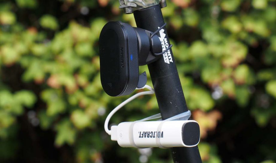

Energietechnisch hielt das RVR 315 (angegeben mit sieben Stunden) bei uns sämtliche Tagesfahrten durch, die auch einmal bis zu elf Stunden (!) dauerten, allerdings unter optimalen Bedingungen (warme Außentemperaturen). Leider lässt sich der Akkustand nicht prozentual auf der App oder über die entsprechenden Edge-Menüs ablesen. Unser Rat daher: vor jeder Fahrt das RVR 315 laden. Ist es leer, auch kein Problem: Einfach eine Powerbank anschließen und schon nach wenigen Minuten kann das Radar mit angeschlossener Powerbank eingesetzt werden. Gleichzeitiges Laden und Radareinsatz sind also durchaus möglich.

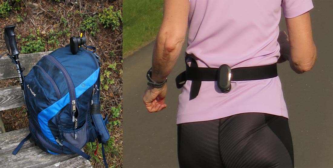

Das RVR 315 eignet sich übrigens auch sehr gut als Warnsystem für Fußgänger, Wanderer und Jogger. Wer basteltechnisch etwas versiert ist, kann sich relativ leicht ein Adaptersystem für den Wanderrucksack oder auch eine Anbringung für einen Bauchgurt zusammenstellen. Das Radargerät erfasst dann auch herannahende Fußgänger (wenn man selbst steht), beim Gehen oder während des Joggens entsprechend schnellere Fahrzeuge, die sich von hinten annähern. Aus unserer Sicht eine durchaus taugliche Warnlösung für den typischen Radfahrer-Fußgänger-Konflikt.
