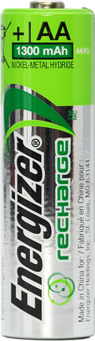

Viele Outdoor-Navis und andere Outdoor-Ausrüstungsgegenstände wie z.B. Taschenlampen verwenden nach wie vor Akkus im sog. AA, Mignon bzw. R6 Format. Im Rahmen unseres großen und dauerhaft angelegten Mignon-Akku Vergleichstest haben wir nun einen weiteren NiMH-Akku aufgenommen, den Energizer recharge 1300 mAh welcher gegenüber Standard NiMH-Akkus eine reduzierte Kapazität und dafür längere Lebenserwartung verspricht.
Grundsätzlich wird eine hohe Kapazität bei NiMH-Akkus mit einer reduzierten Zyklenfestigkeit erkauft. Energizer bietet daher die 1300 mAh Version mit dem Versprechen an, 1000 Ladezyklen zu überstehen.

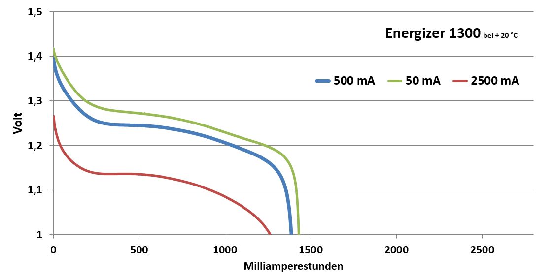

Für den Energizer recharge 1300 mAh haben wir folgende Kapazitäten nach IEC Norm gemessen:
  • Laststrom 50 mA: 1449 mAh
    1,818 Wattstunden, mittlere Spannung 1,255 Volt
  • Laststrom 500 mA: 1392 mAh
    1,694 Wattstunden, mittlere Spannung 1,216 Volt
  • Laststrom 2500 mA: 1272 mAh
    1,425 Wattstunden, mittlere Spannung 1,121 Volt
Damit liegt die Kapazität etwas über der Herstellerangabe, was gerade bei Akkus nicht immer üblich ist. Die Spannung bricht bei hohen Lastströmen deutlich ein und liegt im Vergleich zu anderen NiMH-Akkus in dieser Disziplin am Ende des Feldes. Ursache ist unter anderem der recht hohe Innenwiderstand des Akkus, welchen wir mit durchschnittliche 29,9 mΩ gemessen haben.
