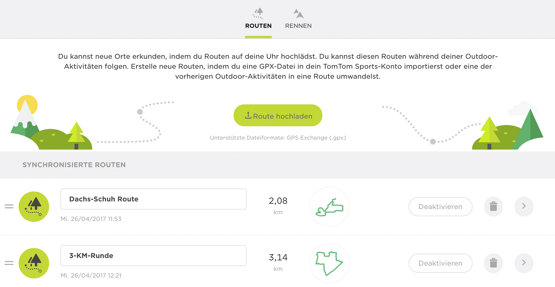

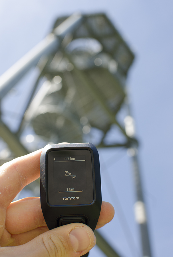

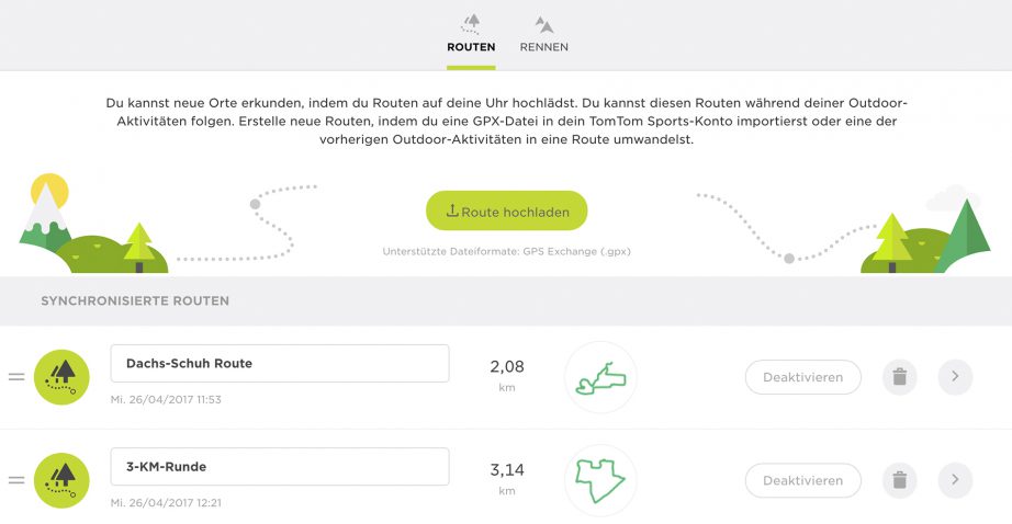

Bei den GPS-basierten Aktivitäten, wie Laufen, Rad fahren, Schwimmen, Wandern, Snowboarden und Freestyle, stehen Routen zur Verfügung. Auch wenn TomTom diese Funktion „Routen“ nennt, handelt es sich tatsächlich um eine Tracknavigation von Wegpunkt zu Wegpunkt. Im folgenden behalten wir dennoch die Bezeichnung Routen bei. Die Routen müssen vorab bei Anbietern wie GPSies.com erstellt und auf der TomTom MySports-Plattform im *.GPX Dateiformat hochgeladen werden. Eine Übertragung ist nur mit der USB-Klemme möglich.

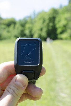

Die Route kann im Anschluss in 100 Metern, 500 Metern und 200 Kilometern je 1,3 Zentimetern auf dem Display dargestellt werden. Diese Darstellung entspricht Maßstäben von etwa 1: 7692, 1:38461 und 1:15.384.615. Hier wäre die Anpassung an übliche Maßstäbe für Laufen und Wandern (1:25.000) oder für Fahrradfahren und Langlauf (1:50.000) hilfreich. Bei der Navigation nutzt die Uhr keine Karten, wie es beispielsweise die Garmin Fenix 5X kann. Insgesamt sind die Möglichkeiten der Navigation rudimentär angelegt, da es standard Möglichkeiten wie Wegpunkte setzen oder ein TrackBack auszuführen nicht gibt.
In unserem Test sind wir Routen
im nahegelegenen Wald gefolgt. Die Präzision bei der Verortung des Richtungspfeils im Bezug zur Route hat uns positiv überrascht. Auch die dargestellte Routenlinie deckte sich mit Waldwegen, welche wir als Referenz in der realen Welt genutzt haben, sehr gut.
Die Navigation ist in unserem Fall gut gelungen, wobei es sich um recht flaches Land in Brandenburg mit vielen bestehenden Wanderwegen handelte.Im Hinterland eines Gebirges würde die Navigation durch fehlende Orientierungshilfen deutlich waghalsiger werden. Gerade bei geplanten Touren auf unbekannten Trails sollte daher eine entsprechende Karte mitgeführt werden.

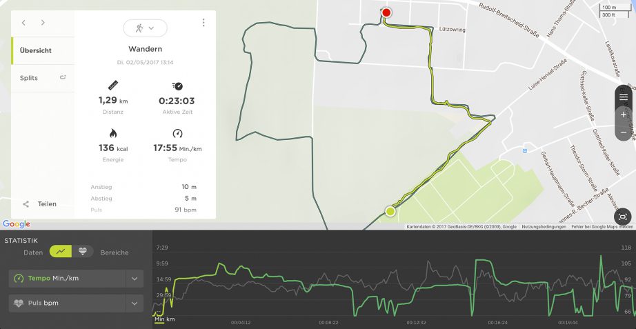

In der MySports Plattform wird bei Aktivitäten bei denen eine Route genutzt wurde, diese auch als Linie eingezeichnet. Wir empfanden das als eine wirklich gelungene Darstellung, welche bei der Auswertung nach einer Tour interessant ist. Dadurch wird schnell ersichtlich, wie genau man die geplante Route eingehalten hat bzw. verfolgen konnte.

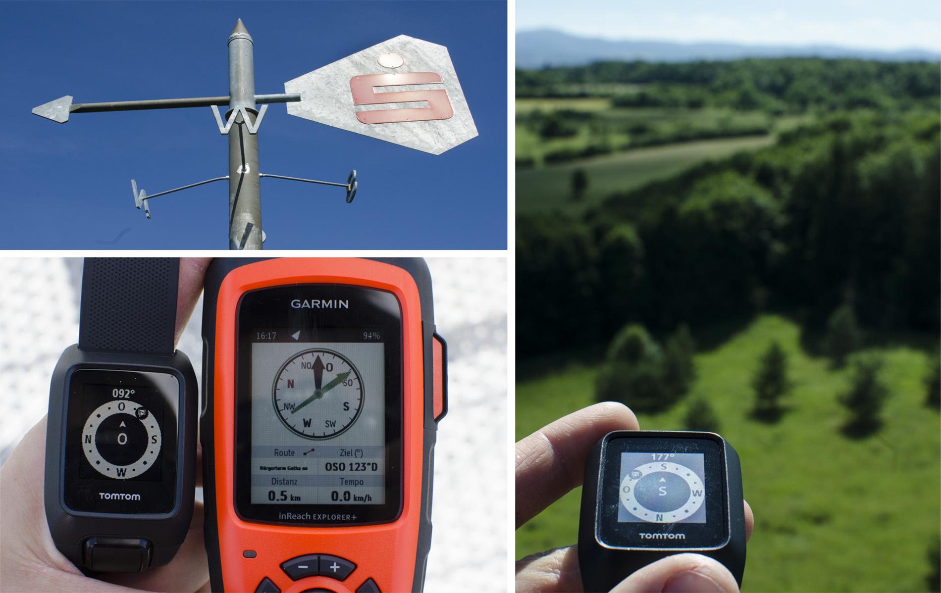

Der Kompass ist nur innerhalb gestarteter Aktivitäten verfügbar. Den Ort wo man die Aktivität gestartet hat, merkt sich die TomTom Adventurer automatisch und zeigt diese als Symbol auf der Kompassrose an. Diese Funktion ist sehr hilfreich, wenn man beispielsweise bei geplanten Touren nicht den Weg vom Parkplatz bis zum Routen-Start mit eingezeichnet hat, später jedoch sein Auto wieder finden muss.
Die oberen drei Fotos zeigen unseren Genauigkeitstest vom Kompass der Adventurer. Auf den linken zwei Fotos schauen wir auf die Windrose des Turms in Richtung Osten. Die TomTom Adventurer und das Garmin inReach Explorer+ wurden zuvor kalibriert und wie ein echter Kompass waagerecht zum Boden gehalten. Beide Geräte weichen von der festen Windrose des Turms ab. Auf dem rechten Foto blicken wir in Richtung Westen und halten die GPS-Uhr etwa im 40 Grad Winkel. Die stärkere Abweichung ist deutlich erkennbar. Sowohl bei der Outdoor-Uhr als auch dem Vergleichsgerät von Garmin haben Schrägstellungen zu größeren Abweichungen von der tatsächlichen Himmelsrichtung geführt.

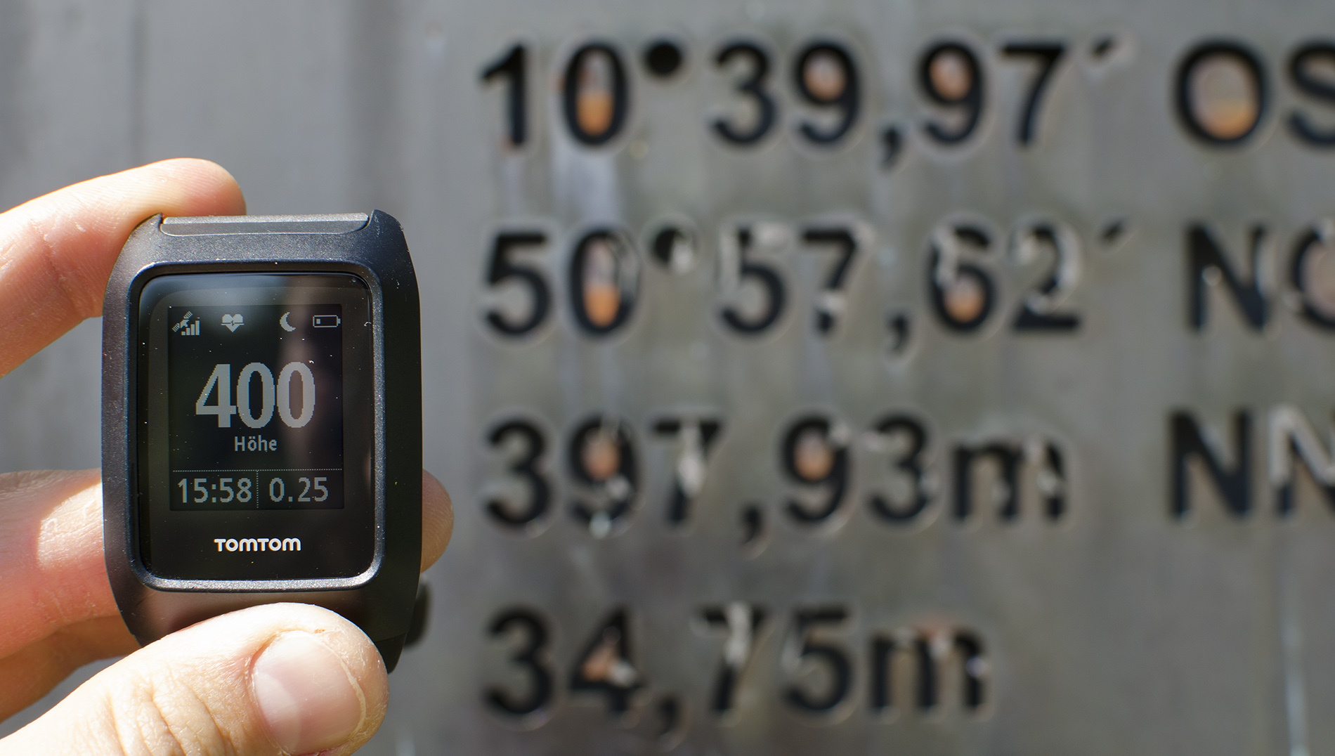

Die Öffnung des Barometers zur Messung des Luftdrucks liegt an der Unterseite der Uhr, dort wo die Tracking-Einheit nach unten abknickt. Anhand des Luftdrucks wird ausschließlich die Höhe über Normalnull (NN) ermittelt. Eine Anzeige des aktuellen Luftdrucks oder eine Verlaufsansicht dessen, um Aussagen über sich nähernde Gewitter zu treffen, sind nicht vorhanden.
Das Barometer wird automatisch über die GPS-Daten kalibriert. Eine manuelle Kalibrierung ist nicht möglich. Zur Überprüfung des Barometers sind wir zu einem geodätischem Festpunkt gewandert, dem Bürgerturm in Gotha. Die Ergebnisse waren überraschend genau, sind jedoch durch eine Vielzahl von Variablen nur bedingt reproduzierbar und haben daher nur eine eingeschränkte Aussagekraft.
Geodätischer Festpunkt: 397,93 Meter NN am Boden 427,93 Meter NN oben
TomTom Adventurer: 400,00 Meter NN am Boden 427,00 Meter NN oben

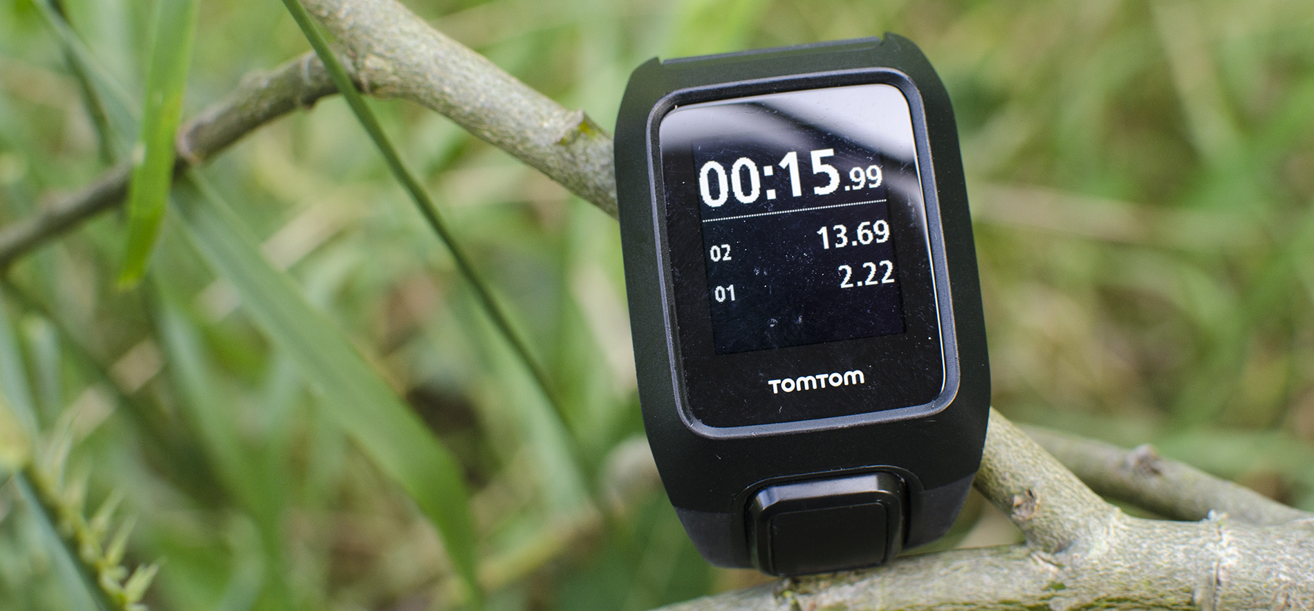

Eine Funktion die so simpel ist und trotzdem bei den meisten Garmin Laufuhren von uns vergeblich gesucht wurde, ist die Stoppuhr. Diese funktioniert zuverlässig, übersichtlich und kann über 99 verschiedene Rundenzeiten aufnehmen.

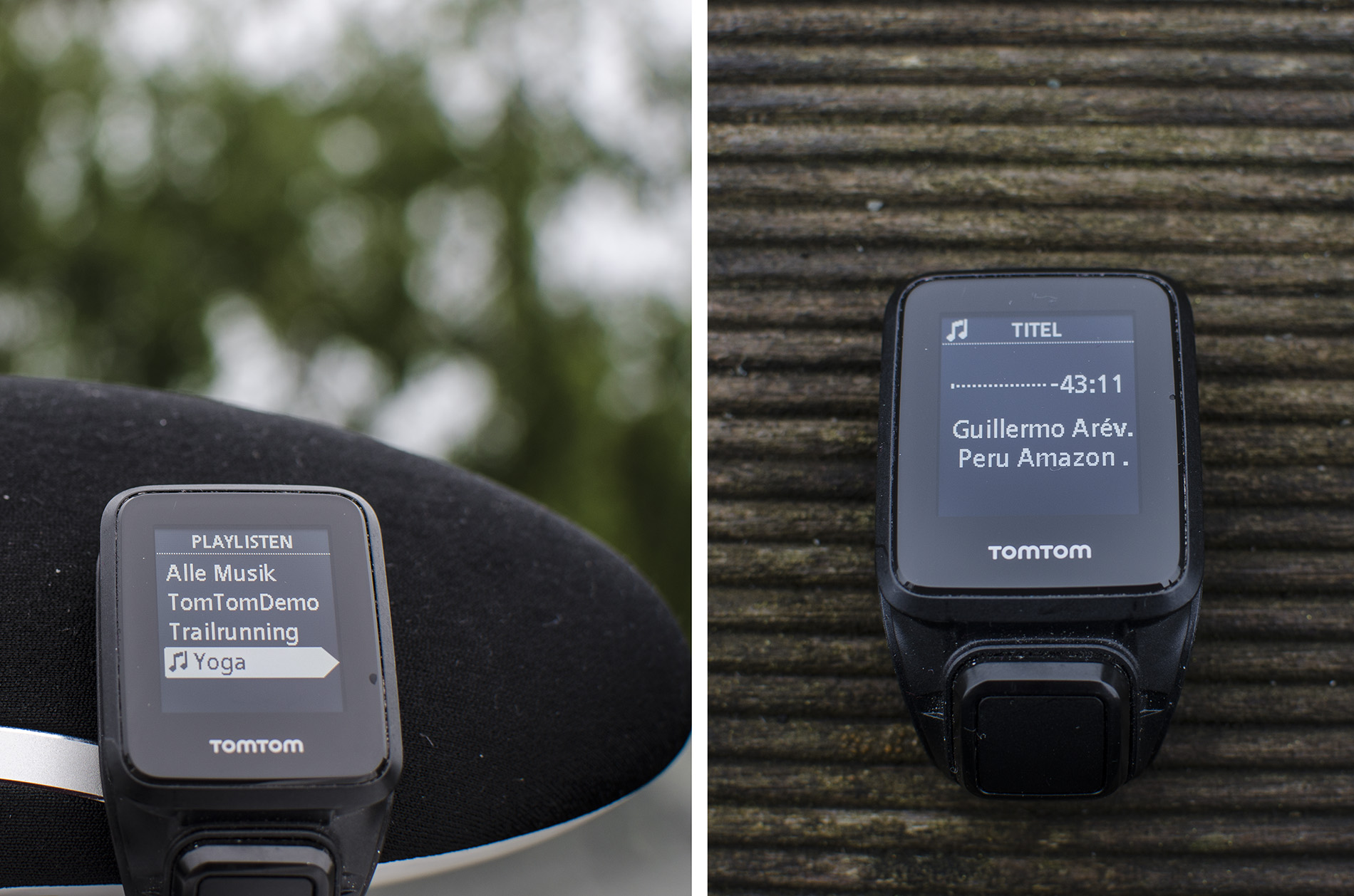

Für die Nutzung des MP3-Players sind Bluetooth Kopfhörer oder Bluetooth Lautsprecher notwendig. Außerdem müssen Playlisten bei iTunes oder dem Windows Media Player erstellt werden, eine Übertragung von Playlisten des VLC-Mediaplayers hat nicht funktioniert. Durch die TomTom Sports Connect Software und der USB-Ladeklemme werden diese auf die GPS-Uhr übertragen. Eine Übermittlung via mobiler MySports-App ist nicht möglich. Bevorzugt man es durch alle Songs klicken zu können, gibt es die Möglichkeit alle Lieder einfach in den Ordner „Music“ der Outdoor-Uhr zu ziehen.
Die Adventurer besitzt einen internen Speicher von 3 Gigabyte. Musik wird mit den Dateiformaten MP3, MPEG2, MPEG4 AAC-LC sowie HE-AACv2 unterstützt. Auf dem Display werden die wichtigsten Informationen: Interpret, Titel und Länge des Songs angezeigt. Eine Lautstärkeregelung bietet die GPS-Uhr nicht, dementsprechend müssen die Bluetooth-Kopfhörer oder – Lautsprecher diese Funktion mitbringen. Die Bluetooth-Übertragung an die Lautsprecher hat in unserem Test zuverlässig funktioniert.
