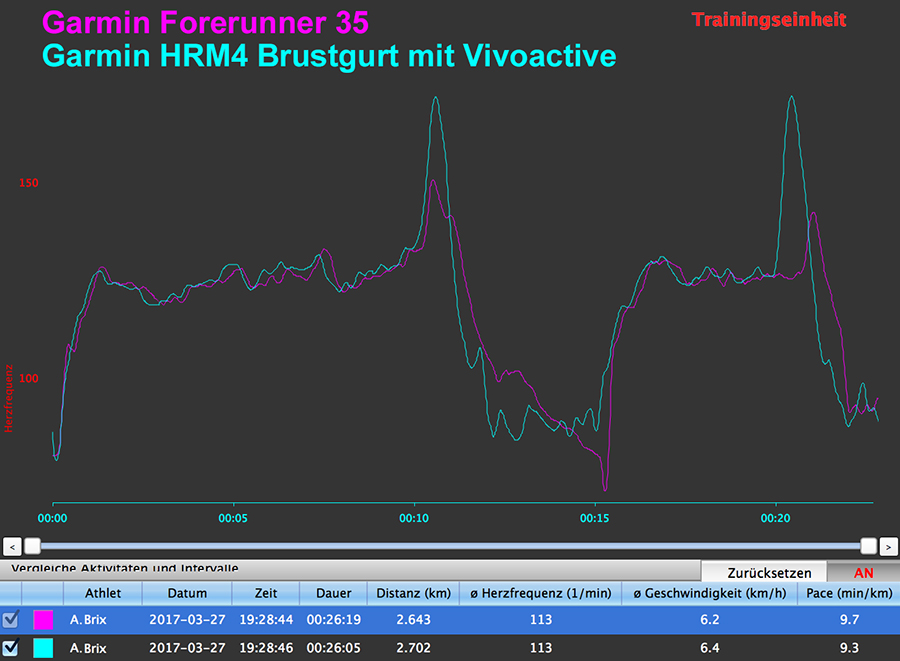

Für die Auswertung der Pulsmessung haben wir auf unserer Testrunde den optischen Sensor der Forerunner 35 gegen den HRM4 Brustgurt von Garmin antreten lassen, der mit einer vivoactive gekoppelt war. Das Diagramm zeigt deutlich die Schwächen von optischen HF-Sensoren. Zum einen registriert die FR 35 Laufuhr Anstiege als auch Abstiege vom Puls zeitlich verzögert. Zusätzlich schafft es die Laufuhr beim Training nicht, extreme Spitzen im vollen Umfang zu registrieren. Statt zweier Maxima von 174 bpm konnte die Forerunner nur 153 und 143 bpm feststellen. Der unten dargestellte Vergleich zeigt aber auch, dass die FR 35 beim HF-Durchschnitt letztlich auf das gleiche Ergebnis kommen. Vergleicht man die HF-Werte ohne gestartetes Training mit einem manuell genommenen Puls, liegt die FR 35, mit ein paar Schlägen zu wenig, nah an der Realität. Insgesamt kann die HF-Messung der Forerunner 35 damit als gut bezeichnet werden. Für eine sehr genaue Aufzeichnung der Herzfrequenzwerte, mit erfassten Spitzen und ohne Verzögerungen, sollte jedoch ein Brustgurt verwendet werden.
Für das oben abgebildete Diagramm haben wir die Lauf-Software „Golden Cheetah“ genutzt. Eine solch präzise Auswertung der Herzfrequenz ist durch Garmin weder mit der Connect App noch auf der Connect Plattform möglich. Die notwendigen detaillierten Datensätze sind jedoch offensichtlich auf dem Gerät gespeichert. Eine Möglichkeit die Herzfrequenz-Kurve größer oder kleiner zu zoomen sowie weitere mögliche Diagrammeinstellungen, wie beispielsweise Glätten, wären daher in Zukunft wünschenswert.

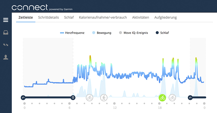

Durch Move IQ werden vom Forerunner 35 in Verbindung mit der Connect App Bewegungsmuster erkannt und bestimmten sportlichen Aktivitäten zugeordnet. Dadurch soll der Bewegungsalltag des Nutzers ohne dessen Zutun bequem getrackt und in Kategorien eingeteilt werden. In der Vergangenheit konnte uns diese Funktion jedoch nicht überzeugen, da oft falsche Aktivitäten zugeordnet wurden. Beispielsweise wurde statt einem Lauf im Freien die Aktivität Crosstrainer abgespeichert. Die Benutzung von S- und U-Bahnen führte besonders häufig zu Fehlerkennungen und brachte sogar eine Schwimm-Aktivität hervor.
In unserem Test zur Forerunner 35 konnten wir feststellen, dass Move IQ nun besser funktioniert als erwartet. Walking und Cycling wurden regelmäßig richtig in der Tagesübersicht bei Garmin Connect eingetragen. Besonders langsames gehen führte teilweise zu Fehlern, wodurch die Aktivität Elliptical eingetragen wurde. (Elliptical ist das Training mit einem stationären Crosstrainer, welcher Gehen, Laufen und Treppen steigen imitiert und dabei übermäßige Belastungen auf die Gelenke reduziert).  Move IQ gefällt uns dadurch insgesamt deutlich besser. Um exakte Eintragungen im eigenen Tagesablauf zu erhalten, sollte jedoch ein manuelles Training durch die Forerunner 35 gestartet werden. Diese werden dann ebenfalls als Aktivitäten in der Tagesübersicht eingetragen und durch eine andere Farbe hervorgehoben. Die farbige Unterscheidung ist wichtig, da Aktivitäten welche von Move IQ falsch erkannt wurden, nachträglich nicht angepasst werden können.

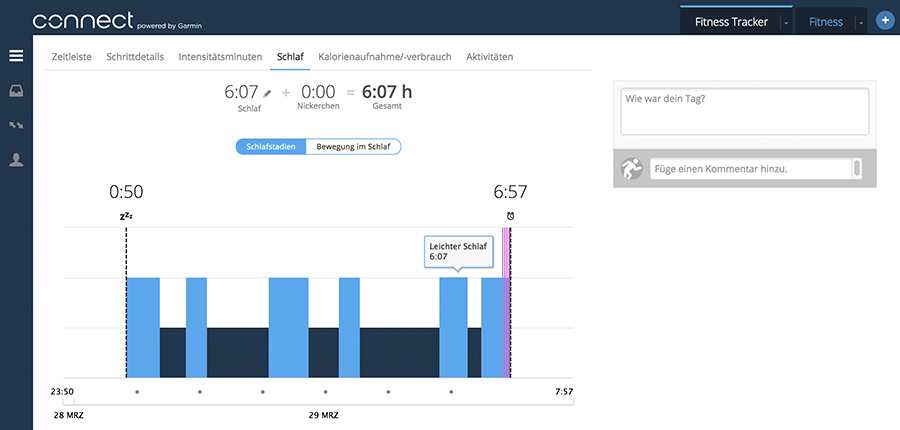

Die Forerunner GPS-Laufuhr überwacht nicht nur tagsüber Bewegungen und Trainings, sondern bietet auch die Funktion der Schlafüberwachung. Mit Hilfe des Beschleunigungssensors und der durchgängigen Erhebung des Pulses durch den optischen HF-Sensor werden Daten zu den Leichtschlaf- und Tiefschlaf sowie den Wachphasen gesammelt. Die Erkennung von Einschlaf- und Aufwachzeitpunkt funktioniert automatisch. Führt das Schauen eines Filmes am Abend zu einer verfrühten Einschlaf-Erhebung, kann in der Connect Plattform manuell die Uhrzeit geändert werden. Um diese Fehlererkennung von vornherein zu vermeiden, kann bei Garmin Connect die übliche Einschlaf- und Aufwachuhrzeit als Referenz angegeben werden.
Die Auswertung der Schlafanalyse kann leider nur über die Garmin Connect App oder die online Connect Plattform eingesehen werden. Ein Schlaf-Widget auf der Uhr ist leider nicht vorhanden. Gerade am Morgen, wenn vieles schnell gehen muss und keine Zeit bleibt in die App zu schauen, wäre ein solches Widget sehr hilfreich.
