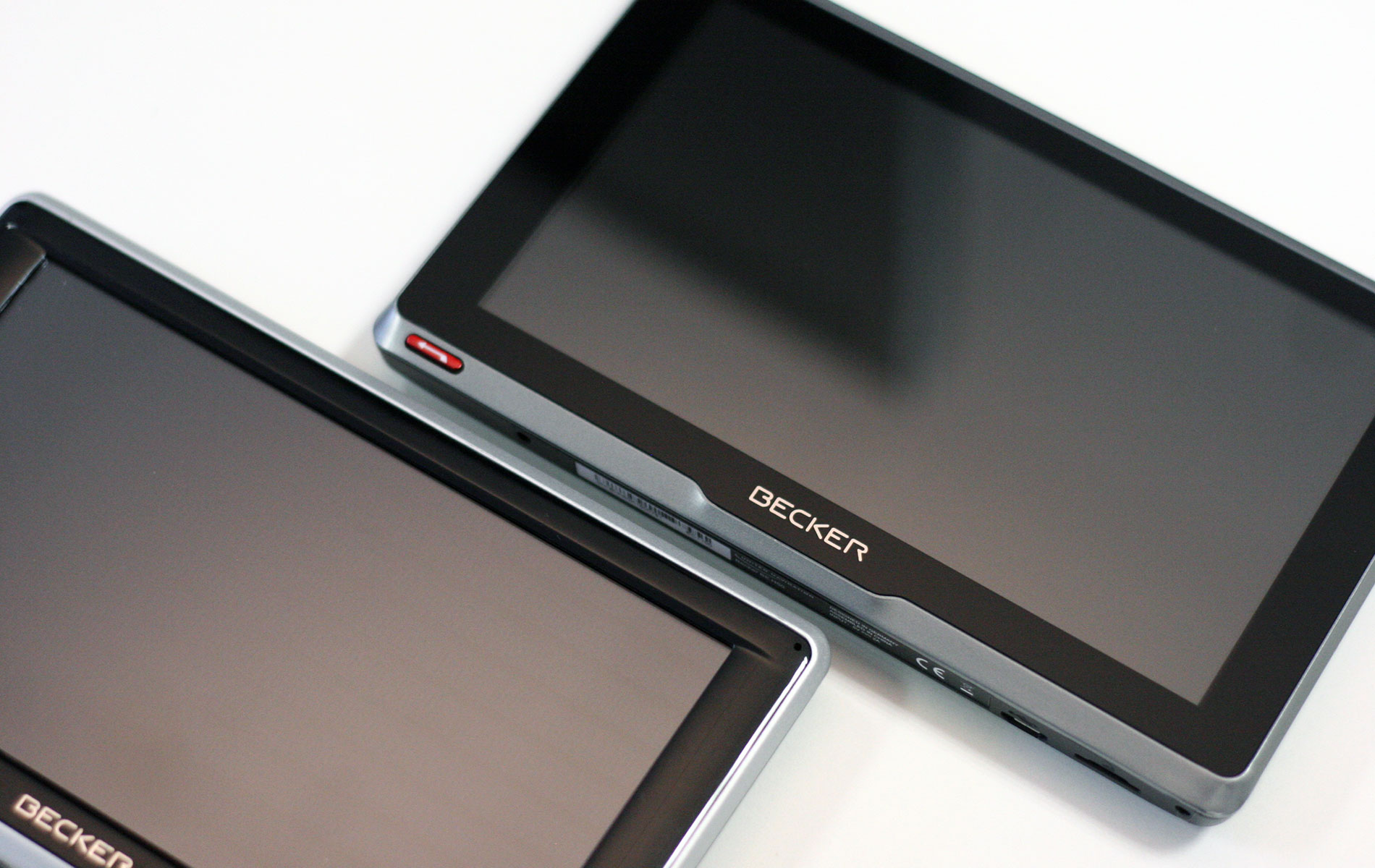

Becker professional.6sl EU Test: Hardware
Für den verzögerten Marktstart des Becker professional.6sl EU war vor allem die Insolvenz eines Hauptlieferanten verantwortlich, wodurch die Geräte nicht wie geplant in Produktion gehen konnten. Glücklicherweise hat der Wechsel zu einem neuen Lieferanten nichts an der guten Verarbeitungsqualität der Becker-Navis geändert. Um den Bildschirm wertet ein an den Ecken leicht abgerundeter anthrazitfarbener Rahmen die Optik des Navis auf. Die Rückseite ist komplett aus Kunststoff gefertigt, aber ebenfalls anstandslos verarbeitet.

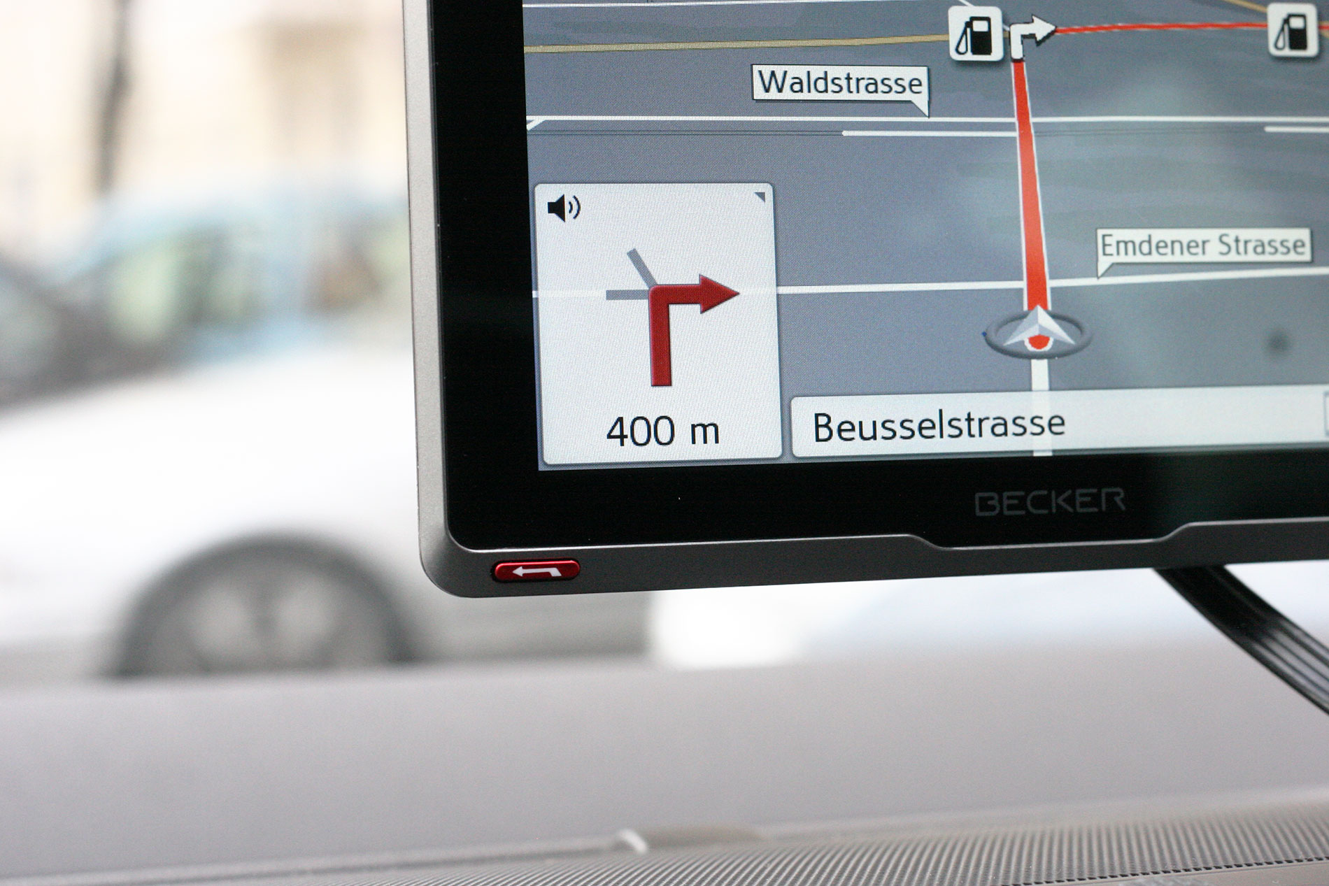

Links unterhalb des Bildschirms sitzt die rote Zurück-Taste, die mittlerweile schon so etwas wie ein Erkennungszeichen der Becker-Geräte geworden ist. Mit ihr kann schnell ins vorherige Menü oder bei längerem Druck direkt in die Kartenansicht gesprungen werden. Die Taste ist nicht beleuchtet, was bei der Bedienung während der Nacht immer wieder für ein kurzes Stutzen sorgte, weil die Zurück-Option zunächst auf Software-Ebene gesucht wird. Mit einer weiteren Taste an der Oberseite wird das Navi ein- und ausgeschaltet.

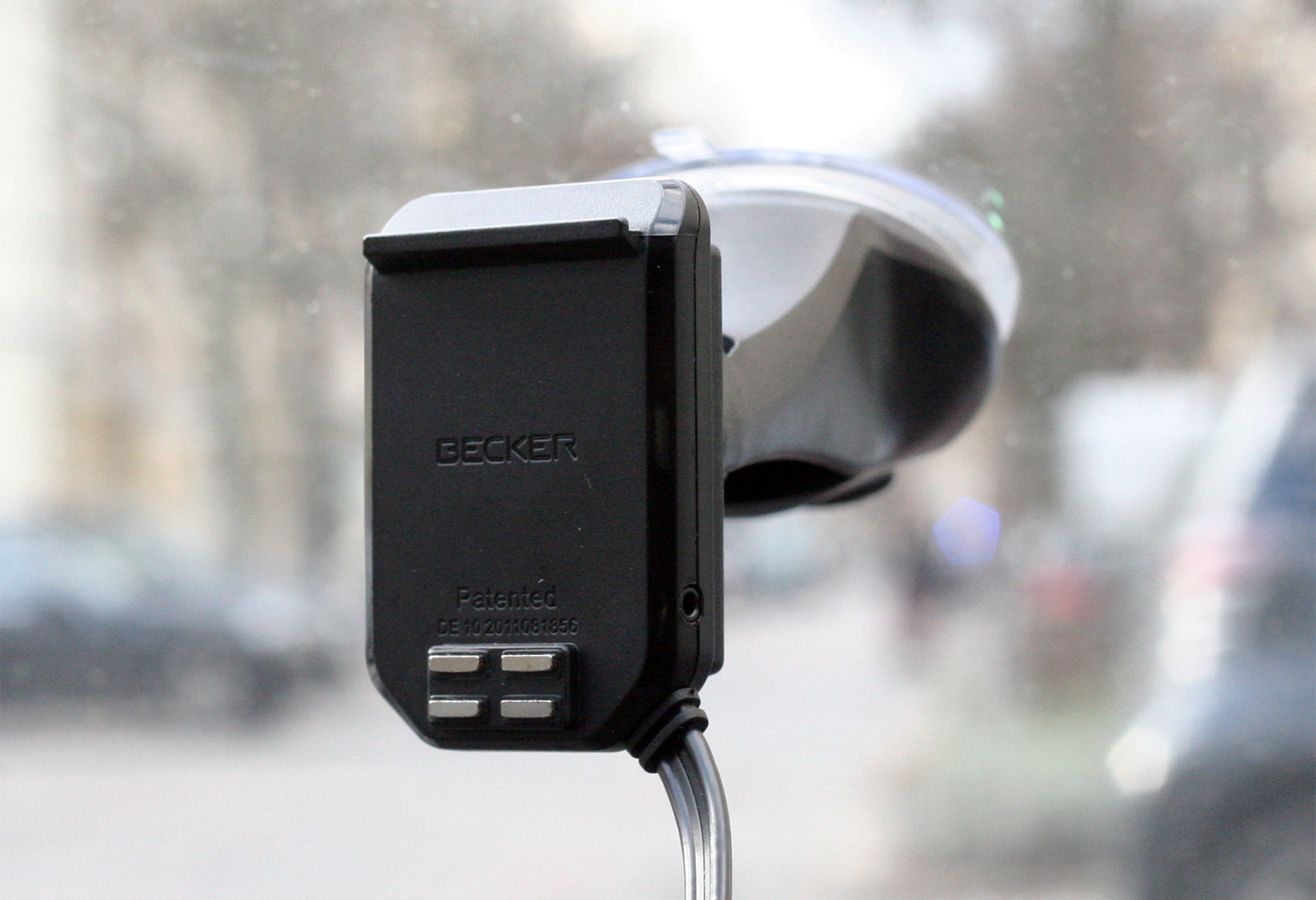

Zur Befestigung des Navis im Fahrzeug ist der Becker MagClick-Aktivhalter im Lieferumfang enthalten. Durch einen starken Magneten wird das Gerät an der Windschutzscheibe gehalten und gleichzeitig mit den Kontakten zur Stromversorgung verbunden. Das lästige Einfädeln eines Kabels ist somit nicht nötig. Der Halter kann problemlos vom Arm gelöst werden und auf einen beliebigen anderen Halter mit HR-Aufnahme montiert werden. Zusätzlich hat Becker eine Optimierung am Halter vorgenommen. Der 2,5 mm AV-In-Anschluss, welcher beim Vorgänger noch am Navi selbst zu finden war, ist nun in den Halter integriert. Das Kabel für die Verbindung einer Rückfahrkamera des Fahrzeugs kann somit ebenfalls eingesteckt bleiben, wenn das Navi aus dem Fahrzeug entnommen wird. Eine funktionelle und zudem elegante Lösung, mit der sich das Becker professional.6sl EU optimal für eine feste Integration ins Fahrzeug eignet. Der 3,5 mm Audio-Out-Anschluss ist jedoch leider komplett weggefallen. Lobenswert hingegen: Becker legt seinen Geräten als einziger Navi-Hersteller ein Ladegerät für die Steckdose bei.

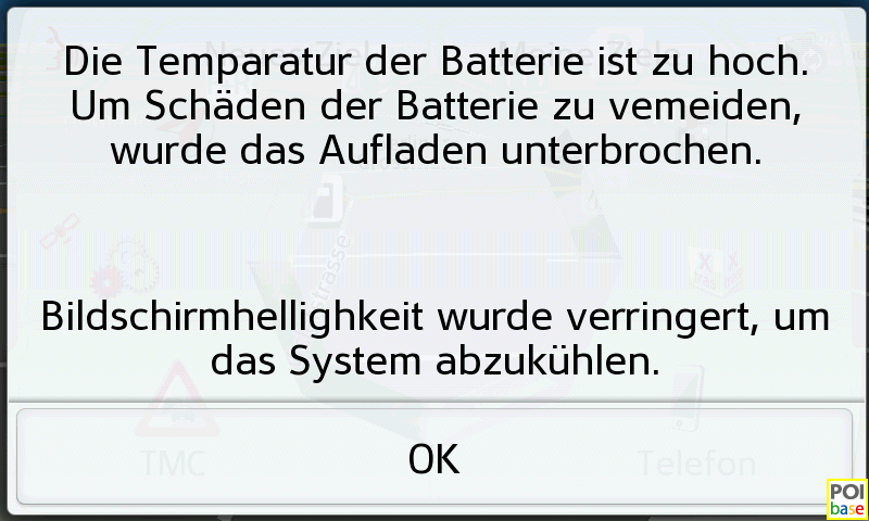

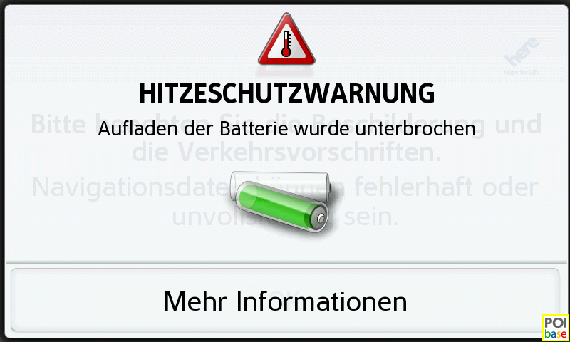

Die Akkulaufzeit von rund 70 Minuten ist durchschnittlich, für ein KFZ-Navigationsgerät allerdings wenig relevant. Interessant ist, dass Becker das Energiemanagement seiner aktuellen Navis verbessert hat und somit die Wärme aus dem Innern des Gehäuses besser abtransportiert wird. Sollte das Gerät etwa im Sommer doch einmal zu warm werden, wird die externe Stromversorgung unterbrochen und der interne Akku weiterverwendet. Um dabei Strom zu sparen, wird automatisch die Helligkeit des Displays gesenkt, bis die Temperatur des Gerätes wieder eine Stromversorgung über das KFZ-Ladekabel zulässt. Zusätzlich gibt es einen neuen Energiesparmodus, der automatisch die Helligkeit des Displays senkt, wenn das Navi im Akkubetrieb verwendet wird oder den Bildschirm zwischen zwei Abbiegungen abdunkeln kann.
