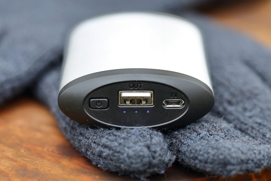

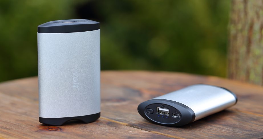

Die 2in1-Powerbank Pearl Revolt mit 5200 mAh hat eine abgerundete Oberfläche aus eloxiertem Aluminium und liegt mit einem Gewicht von 143 Gramm bei einer Abmessung von 96 x 60 x 24 mm sehr gut in der Hand und passt prima in eine Hosentasche. Die Verarbeitung und Materialauswahl gibt keinen Anlass zur Kritik.
An der Vorderseite befindet sich eine USB-Buchse als Ausgang (zum Laden von Smartphone und Co.), eine Mirco-USB-Buchse als Eingang, um die Powerbank wieder aufzuladen, ein Taster zum Einschalten der Handwärmer-Funktion sowie 3 blaue LEDs, welche den Betriebs- und Ladezustand anzeigen. Die aktivierte Taschenwärmer-Funktion wird über eine winzige, kaum sichtbare rote zusätzliche LED hinter der ersten blauen LED angezeigt, was die Bedienung zur Auswahl der Heizstufe etwas kompliziert macht.
Ein paralleler Betrieb von Powerbank- und Handwärmer-Modus ist nicht möglich, denn sobald Geräte über USB angeschlossen werden, deaktiviert sich die Wärmefunktion. Die Powerbank kann allerdings im sogenannten Puffermodus betrieben werden und dann auch angeschlossene Verbraucher laden, wenn der interne Akku parallel über die Micro-USB-Buchse geladen wird.

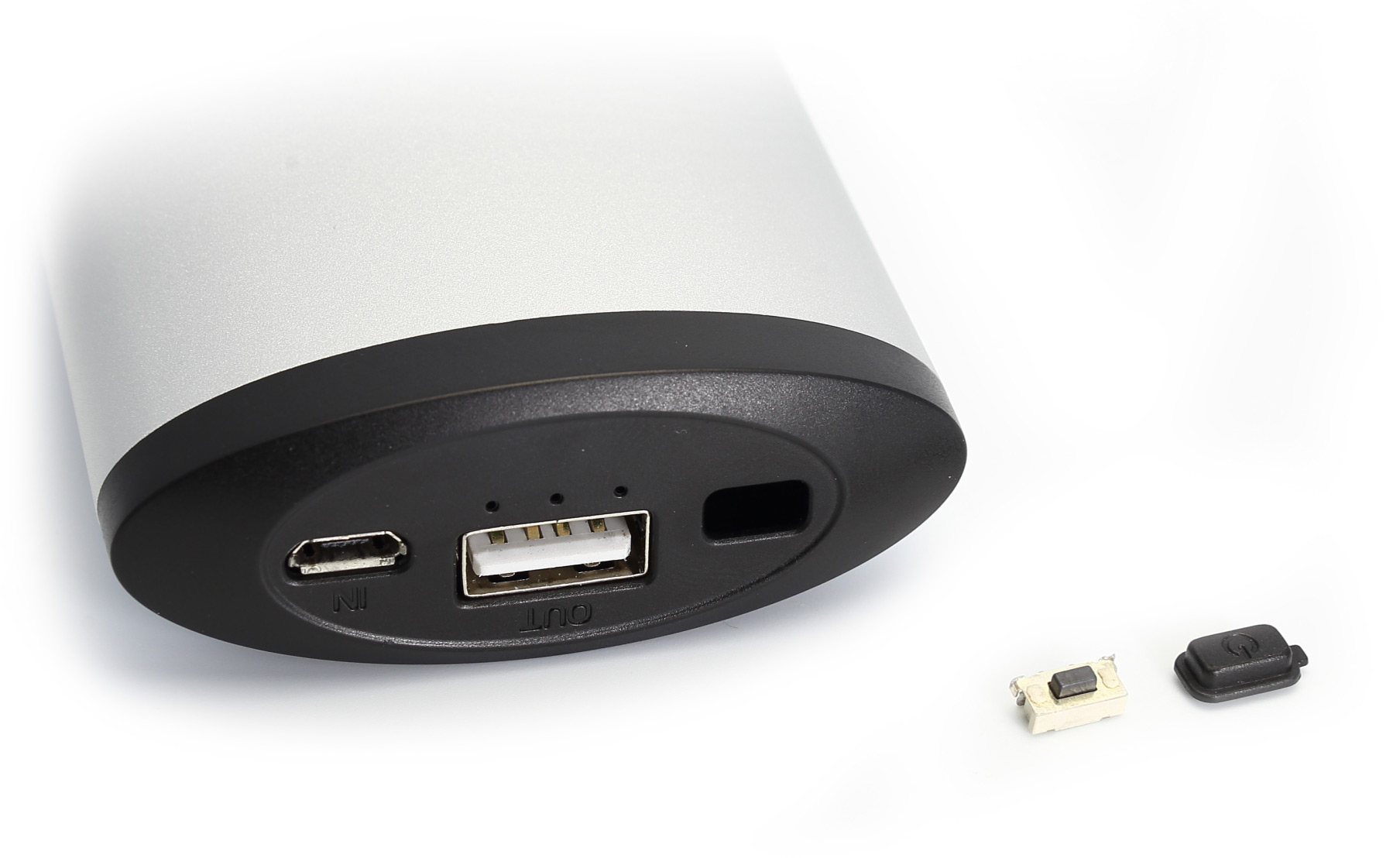

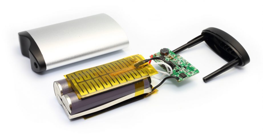

Die Ausgangsleistung wird vom Hersteller mit 2,1 A bei 5 V angegeben, was 10,5 Watt entspricht. Bei Überlast schaltet die Powerbank den Ausgang automatisch ab. Die maximale Leistung haben wir mit 2,8 A bei 4,85 V gemessen, was mit 13,6 Watt die Herstellerangaben übertrifft. Die Überlastabschaltung greift unserer Meinung nach zu spät, denn die Hitzeentwicklung bei dieser Leistung führt dazu, dass sich die Platine derart erhitzt, dass der aufgelötete Taster sich von der Platine löst. Dieses Problem konnten wir bei beiden Testgeräten reproduzieren, zum Glück lässt sich der Taster recht gut wieder einlöten.
