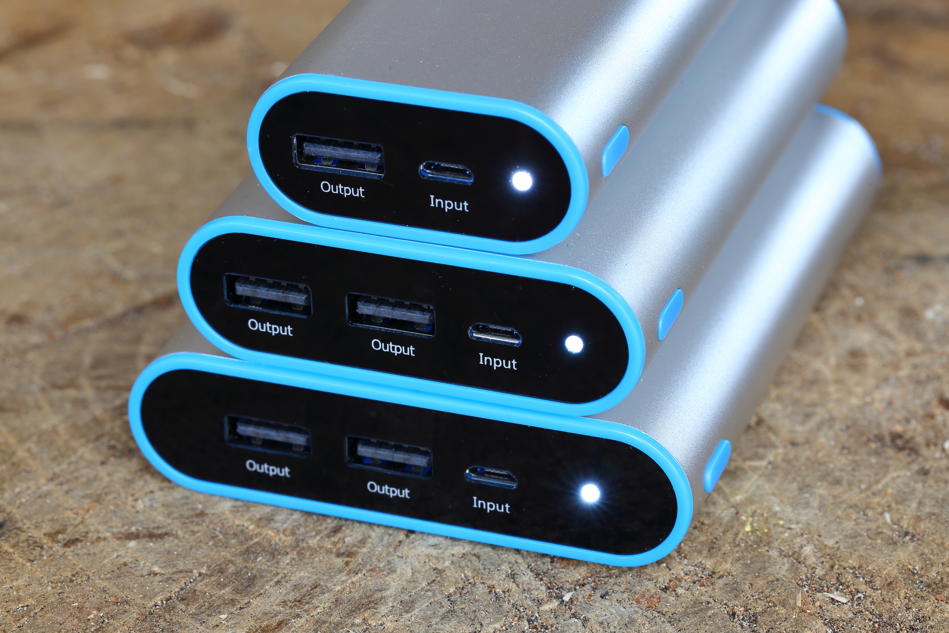

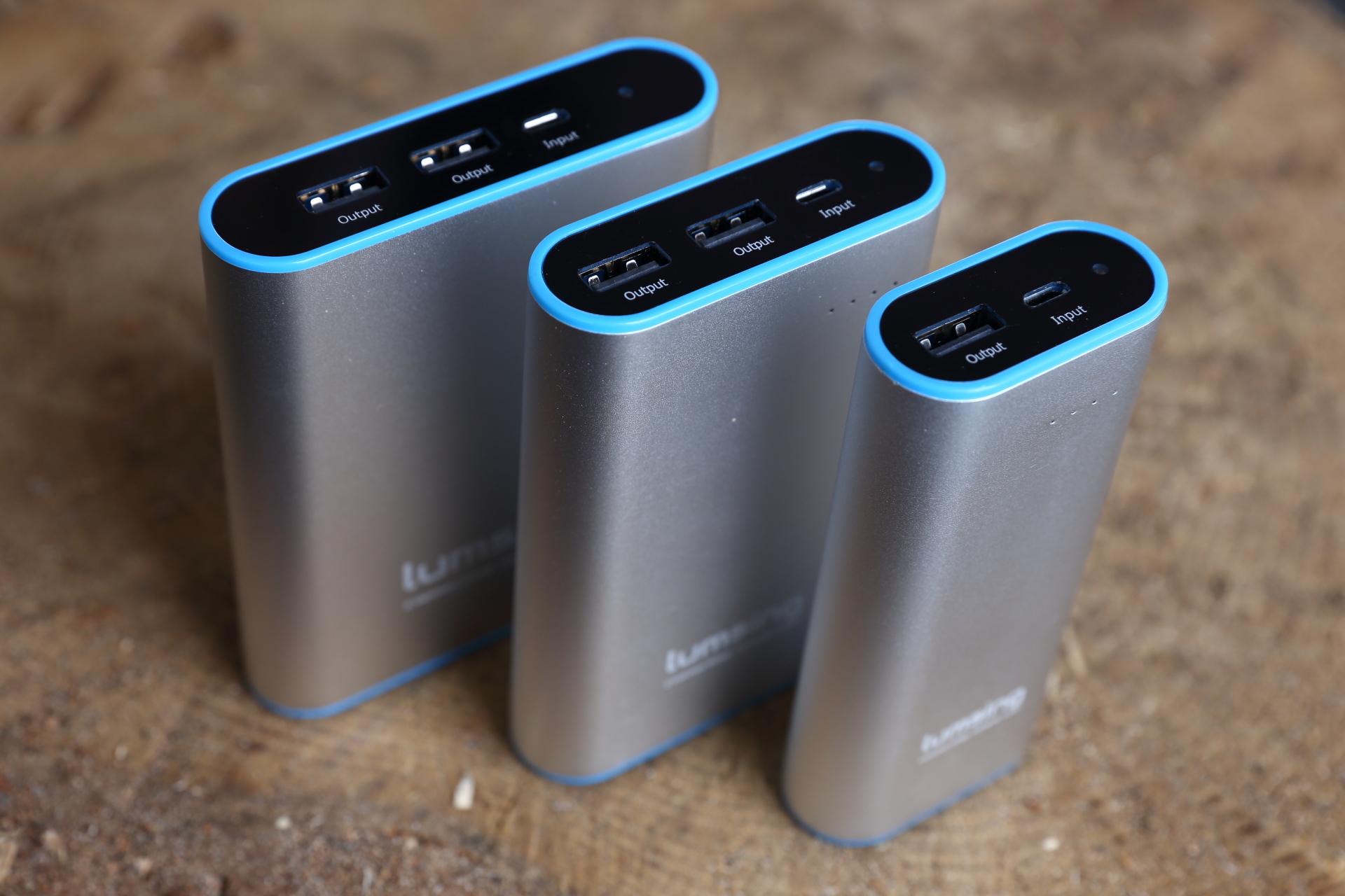

Der Lumsing Grand A1 Powerbank-Serie steht in drei Bau- bzw. Kapazitätsgrößen zur Verfügung:
Lumsing Grand A1 Mini
6700mAh
1 x USB Ausgang
Lumsing Grand A1 Fit
10050mAh
2 x USB-Ausgang
Lumsing Grand A1 Plus
13400mAh
2 x USB-Ausgang

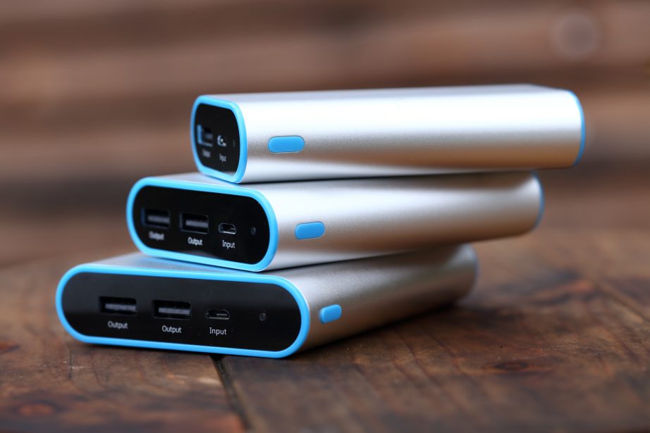

Das Gehäuse besteht zum größten Teil aus Aluminium und ist gut verarbeitet. Insgesamt macht die Grand A1-Serie somit einen hochwertigen Eindruck. Mit einem Gewicht von 146, 213 bzw. 264 Gramm lassen sich alle drei Versionen, auch dank der abgerundeten Kanten noch gut in einer Hosentasche verstauen. Weitere technische Daten wie z.B. die genauen Abmessungen sind am einfachsten unserem Vergleich zu entnehmen : Lumsing 6700mAh, Lumsing 10050mAh, Lumsing 13400mAh jetzt direkt vergleichen…

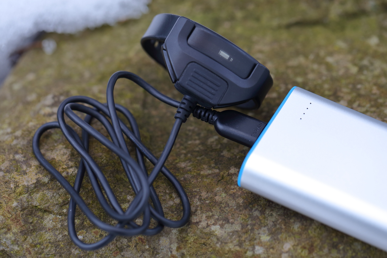

Keine Chance, die Powerbank schaltet nach wenigen Sekunden die Ladung ab!
Vier blaue LEDs zeigen den Ladezustand der Powerbank an, ein seitlicher Taster aktiviert den bzw. die USB-Ausgänge. Ebenfalls über den seitlichen Taster lässt sich eine kleine LED als Notlicht aktivieren. Geladen wird die Powerbank über eine Micro-USB-Buchse an der Frontseite. Ein sog. Pufferbetrieb (zeitgleiches Laden Entladen) ist nicht möglich. Im Lieferumfang befindet sich ein kurzes USB zu Micro-USB Kabel.
Die Powerbank schaltet bei einer Unterlast von ca. 130-140mA (leichte Unterschiede zwischen den Versionen) automatisch ab. Eine automatische Abschaltung hat den Vorteil, dass sich die Powerbank mit der Zeit nicht unbemerkt vollständig entlädt. Eine Unterlastschwelle von 130-140mA ist allerdings viel zu hoch, um damit kleine Verbraucher wie z.B. GPS-Uhren oder Fitnessarmbänder zu laden. Bei vielen dieser Geräte liegt der Ladestrom selbst bei leeren Akkus deutlich unter der Unterlastschwelle. Viele Fitnessarmbänder, GPS-Uhren und sonstigen Kleinstverbraucher lassen sich mit der Lumsing A1 Serie daher nicht oder nicht vollständig laden.
