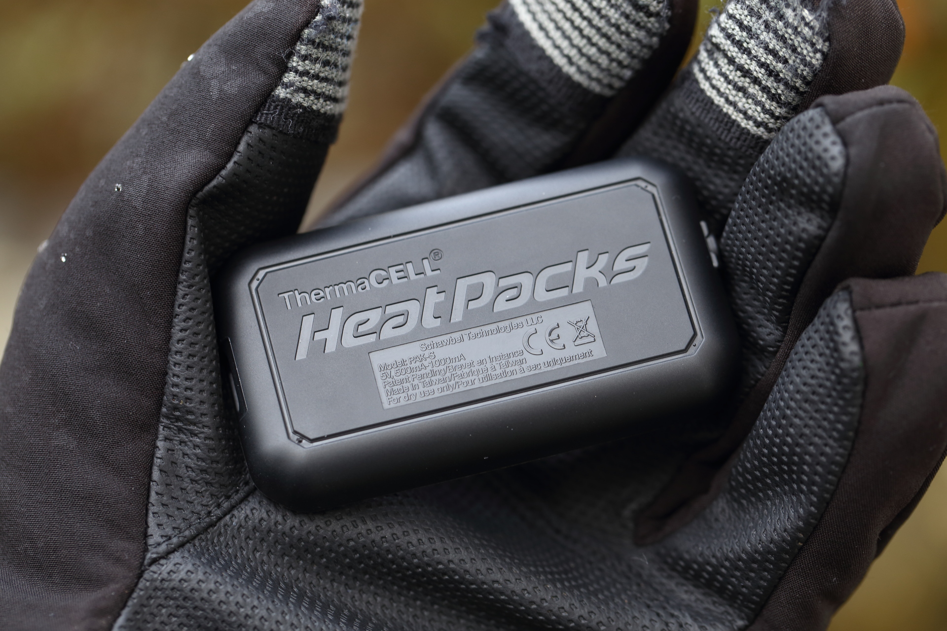

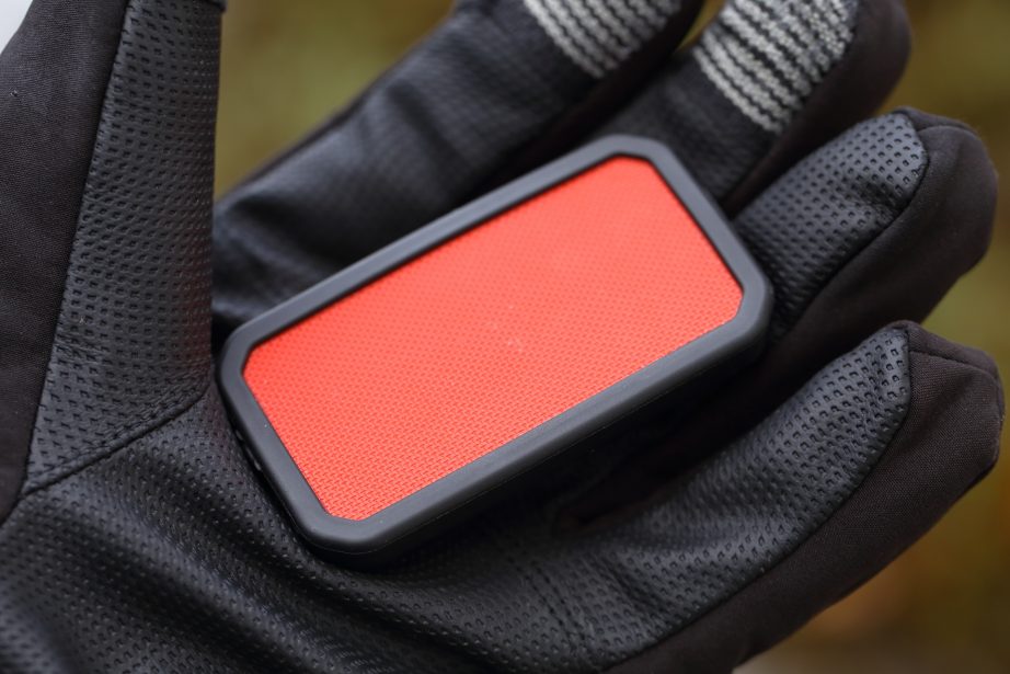

Die ThermaCELL HeatPacks sind besonders kleine Taschen- bzw. Handwärmer und mit einer Abmessung von nur 74 x 42 x 12 mm bei 42 Gramm gut geeignet, auch direkt in einem Handschuh Platz zu finden. Eine Besonderheit gegenüber allen bisher von uns getesteten Handwärmer ist die nur einseitige Heizfläche aus medizinischem Silikon mit einer Oberfläche von gerade mal 21,8 cm2. Der Handwärmer muss also, um seine Wärme optimal abzugeben, mit der Heizfläche in Richtung Körper zeigen. Vorteil dieser Lösung ist, dass die Wärme gezielter und insgesamt effizienter an den Körper und weniger an die Umgebung abgegeben wird, was in Anbetracht der geringen Kapazität besonders wichtig ist.
Die Bedienung beschränkt sich auf einen kleinen Taster, über den drei Wärmestufen aktiviert werden können. Eine kleine LED gibt Auskunft über den Betriebszustand, eine Akkustandanzeige allerdings ist nicht vorhanden.

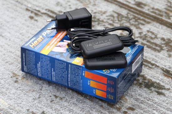

Die Energie wird aus einem 1000 mAh (3,7 Wattstunden) starken Lithium-Polymer-Akku abgegeben, welcher über eine Micro-USB-Buchse (Kabel im Lieferumfang) per mitgeliefertem Netzteil in ca. 1 Stunde und 45 Minuten aufgeladen wird. Die Stromaufnahme liegt in der CC-Ladephase bei ca. 1100 mA.

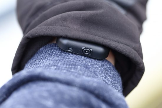

Temperatur und Laufzeit sind natürlich stark von der Umgebungstemperatur und der Isolierung abhängig. In der Praxis entsprechen die Laufzeiten in einer Hosentasche durch die gute Isolierung bei kalten Außentemperaturen um 0 °C in etwa den Laufzeiten ohne Isolierung bei Raumtemperatur (als ganz grober Anhalt). In einem Handschuh ist die Isolierung dank der zusätzlichen Körperwärme besser, die Laufzeiten verlängern sich.
