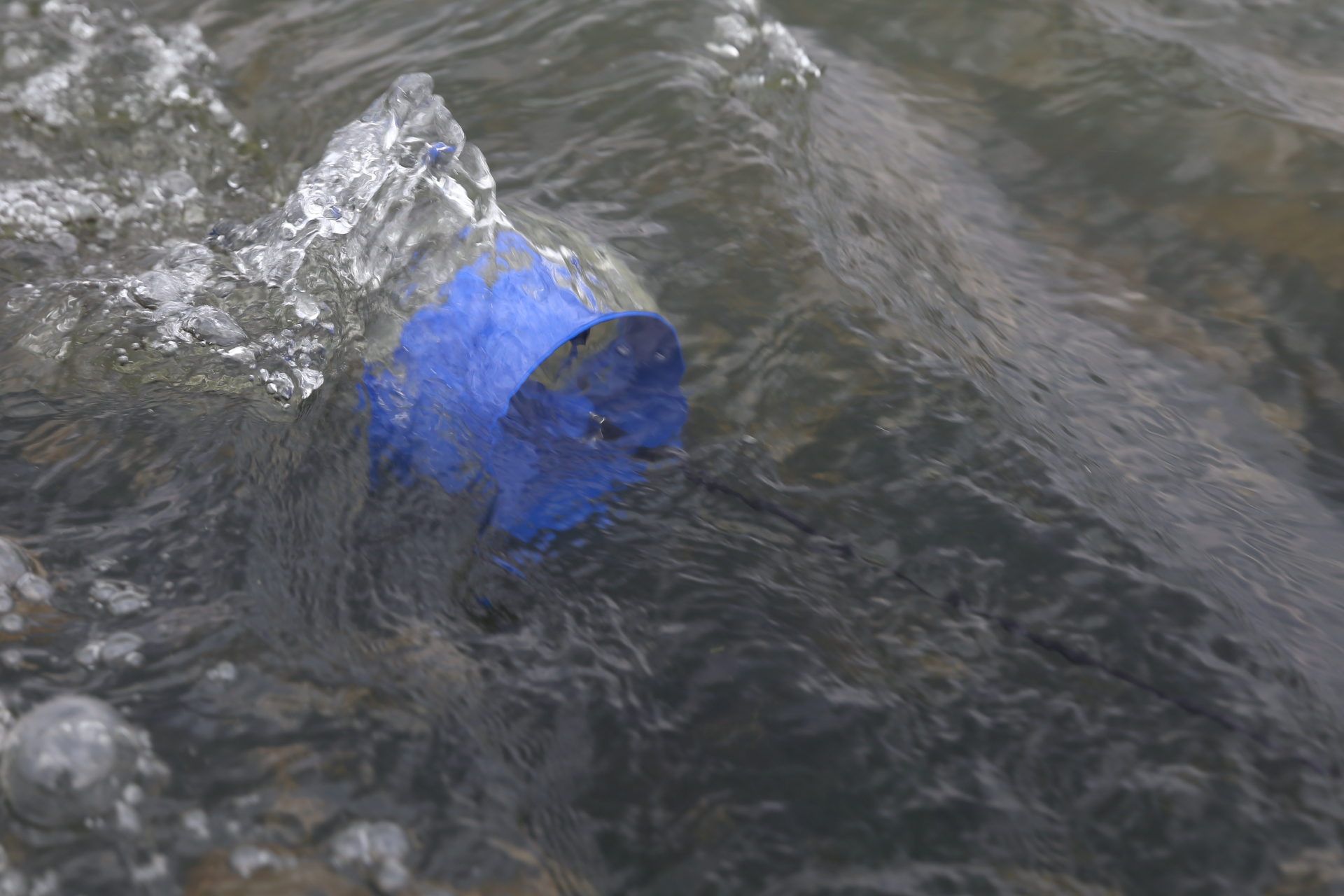

blue_freedom_propellerDer Hersteller gibt eine maximale Leistung von 5 Watt an. Die Nenndrehzahl soll laut Herstellerangaben beim 250 u/min liegen.

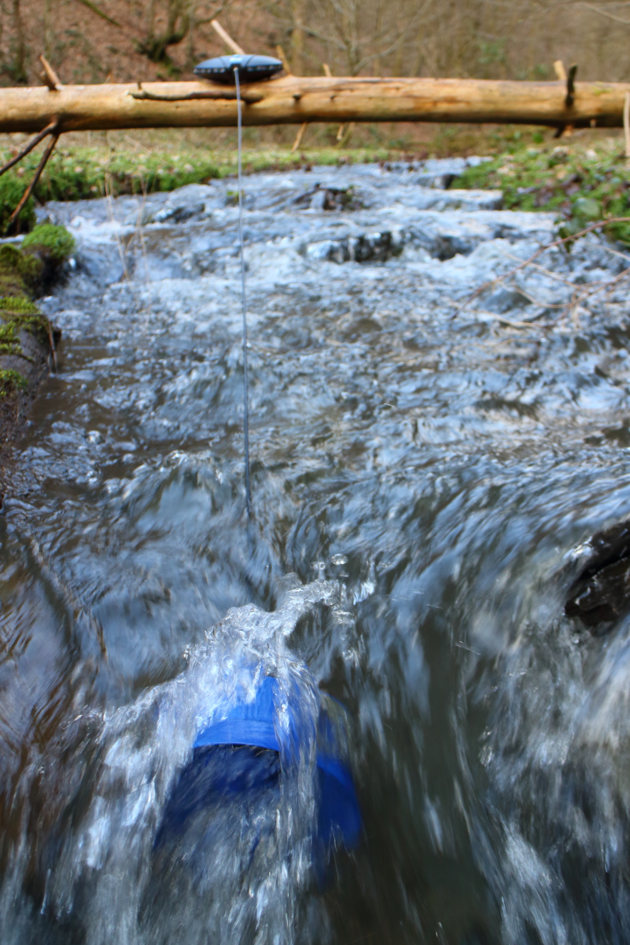

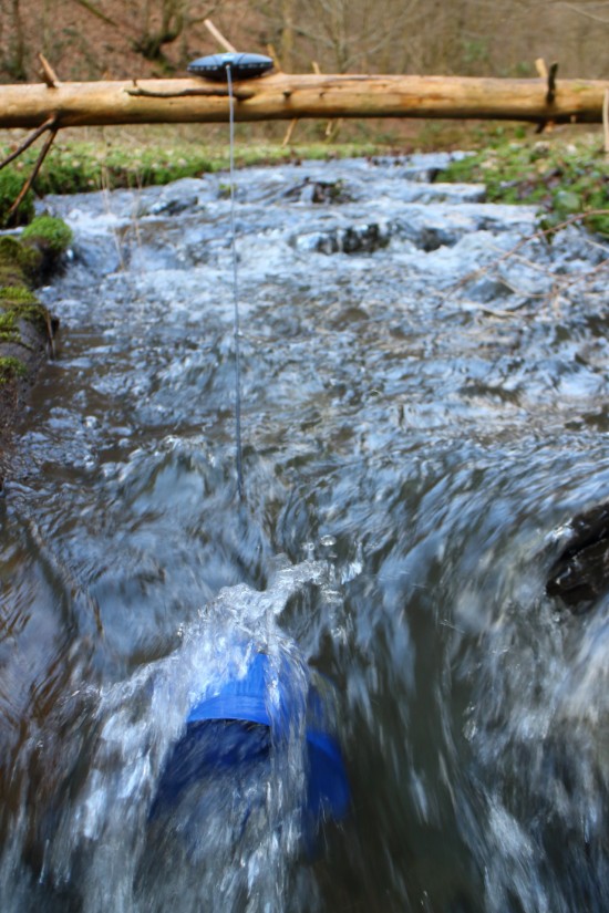

Wir waren an wirklich vielen unterschiedlichen Gewässern von kleinen gemütlichen Bächen, über größere Bäche im Mittelgebirge bis zum Gebirgsbach und großen Bundeswasserstraßen (Rhein) und haben Drehzahlen zwischen 150 und knapp 300 erreicht.
Umdrehungen von 150 bis 200 sind recht gut an jedem kleinen Bach zu erreichen, wenn man vorhandene Engstellen nutzt oder die Strömung mit Steinen etwas lenkt. Umdrehungen zwischen 200 und 250 benötigen schon viel Suche oder intensive Lenkung des Wassers in kleinen bis mittleren Bächen. Umdrehungen bis 300 sind sehr schwer zu finden und auf besondere Stellen und Gewässer beschränkt.

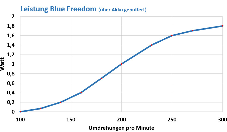

Die erzeugte Energie wird im internen Akku gespeichert, was durch die Spannungswandlung und den Akkuwirkungsgrad zu Verlusten führt. Gemessen haben wir daher die letztendlich über die USB-Buchse verfügbare Energie im Pufferbetrieb. Aus dieser haben wir dann die mittlere Leistung im Pufferbetrieb errechnet:
bluefreedom11_leistung

Es war aufwendig und schwierig die Leistung zu ermitteln. Zum einen schwankt die Drehzahl selbst an ein und dergleichen Stelle im Gewässer teilweise erheblich und ist über die Dauer schwer zu zählen, zum anderen ist auch die Kapazitätsmessung bei den teilweise geringen Kapazitäten höheren Messungenauigkeiten unterworfen.
Auch die Temperatur war nicht immer gleich und kann Einfluss auf den Wirkungsgrad der Akkus haben. Alles in allem haben wir uns um genaue Messungen bemüht und geben die Fehlertoleranz der Leistungsmessung großzügig mit +/- 20 Prozent an. Es handelt sich um keine Laborwerte, sondern Messungen unter Praxisbedingungen!

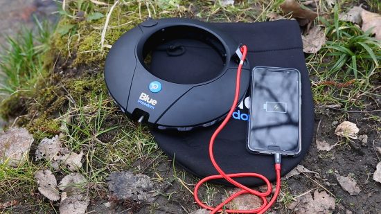

Darüber hinaus haben wir versucht die Leistung zu messen, welche einnehmbar ist, wenn man einen Verbraucher schon während der Energieerzeugung direkt über den 5-Volt USB-Anschluss geladen wird. Leider ist auch bei der Version 1.1 ein gleichzeitiges Laden über die Turbine und die Entnahme einer stabilisierte 5-Volt Spannung nicht möglich. Wird über die Turbine Strom erzeugt, sinkt die Ausgangsspannung der 5-Volt USB-Ausgänge auf eine Spannung (je nach Akkuladestand) zwischen 3,0 und 4,5 Volt, was das Laden angeschlossener Verbraucher nahezu unmöglich macht, da die allermeisten Verbraucher (z.B. Smartphones) eine Spannung deutlich über 4,5 Volt benötigen.
Wir haben die Leistung im direkten Betrieb dennoch mit der geringen Spannung gemessen und haben ca. 25-30 Prozent Mehrleistung erreicht. Das entspricht dem erwarteten Verlust durch Spannungswandlung und Akkuladung.
Von dieser Mehrleistung im direkten Betrieb kann jedoch nur profitiert werden, wenn Geräte über den USB-Anschluss betrieben werden, die keine stabilisierte 5-Volt Spannung erwarten. An dieser Stelle sollte der Hersteller unbedingt nachbessern!
blue_freedom_rhein_detail
Auch wenn eine Leistung von 1,5 Watt (mittlerer Praxiswert) nicht nach viel klingt, Wasserkraft steht 24 Stunden am Tag zur Verfügung. Keine Wolke oder Brennstoffmangel kann die Energieerzeugung unterbrechen. Über Nacht in einen geeigneten Bach gehängt, reicht somit selber eine recht geringe Leistung von 1,5 Watt aus, um ein durchschnittliches Smartphone 2 x komplett zu laden. Leider gibt es vom Hersteller eine Empfehlung, dass Gerät nicht länger als 4 Stunden pro Tag* zu verwenden. Vermutlich liegt der Ursprung dieser Empfehlung darin, dass eben bestimmte Teile wie z.B. das Getriebe nicht vollständig frei von Verschleiß sind und das Gerät einfach nicht für den Dauerbetrieb konzipiert ist. Leider stehen sich hier das Gesamtkonzept Wasserkraft mit der Idee einer mobilen Nutzung gegenüber.

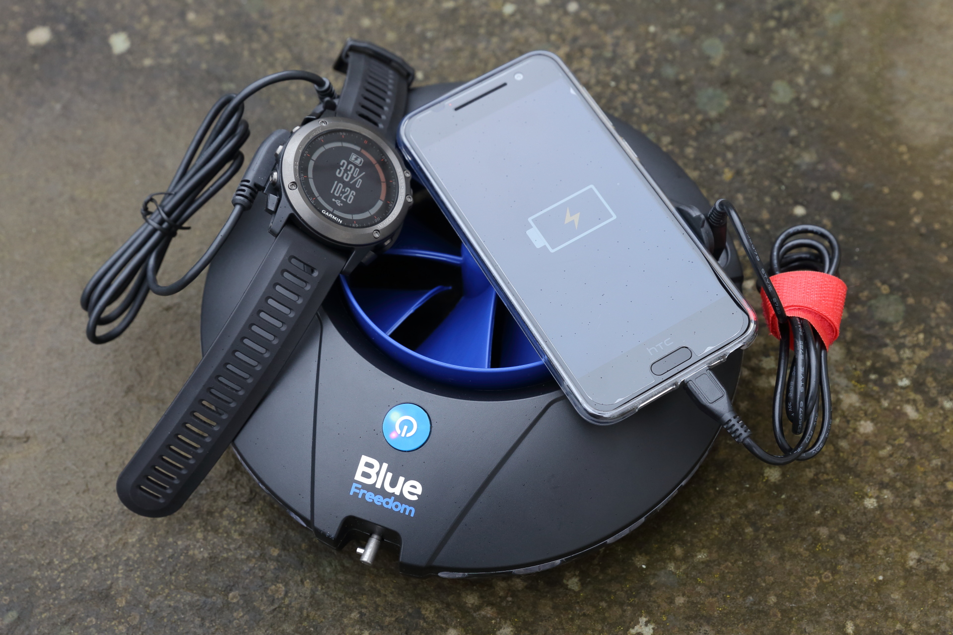

Über den Micro-USB-Eingang wird der interne Akku des Blue Freedom in gut 5 Stunden vollständig geladen. Blue Freedom kann dann wie eine normale Powerbank verwendet werden und zwei Geräte parallel laden. Folgende Werte haben wir gemessen:
 Ladestrom  Kapazität  Mittlere Entladespannung
 500 mA  17,33 Wh  5,126 Volt
 1000 mA  16,85 Wh  5,027 Volt
 2000 mA  13,31 Wh  4,816 Volt
  • Maximale Leistung (voller Akku, beide Ausgänge parallel, min. 5 Minuten): ca. 10,2 Watt
  • Minimaler Ladestrom (darunter Auto-Abschaltung): ca. 50 mA
  • Pufferbetrieb (Laden über Micro-USB und gleichzeitig Entladen über USB-Buchse) möglich
blue_freedom_powerbank
Die Kapazität reicht locker um ein durchschnittliches Smartphone 2-3 x vollständig zu laden. Leistung und Kapazität entsprechen damit den Herstellerangaben, allerdings können nicht beide Ausgänge parallel mit der angegebenen Leistung betrieben werden, die maximale Leistung verteilt sich auf beide Ausgänge. Die Spannung bricht unter Last deutlich stärker ein, als bei vielen vergleichbaren Powerbanks. Die Folge ist, dass die Ladeleistung bei Geräte mit hoher Stromaufnahme geringer ausfällt, als von einem entsprechenden Netzteil gewohnt.
