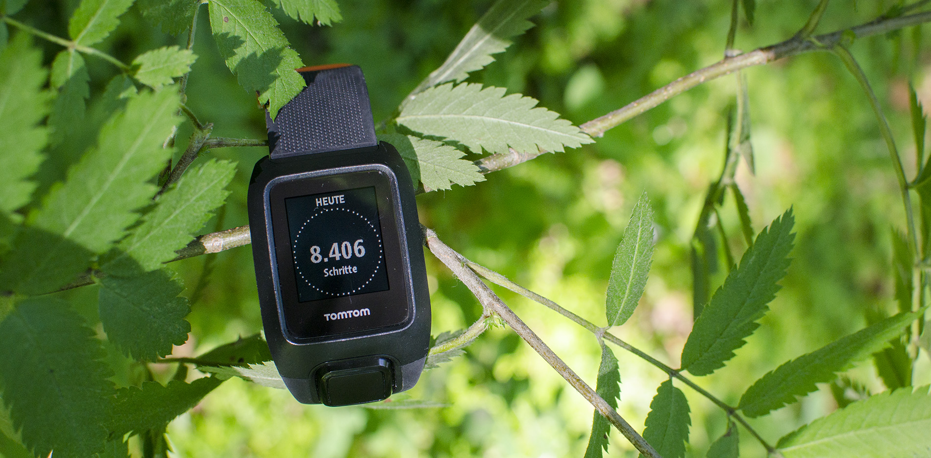

Die Schrittzählung der TomTom Adventurer wird über die gesammelten Daten des Beschleunigungssensors generiert. Um mögliche Fehlinterpretationen von Alltagsbewegungen zu reduzieren, fängt die Outdoor-Uhr erst nach 10 bis 11 zusammenhängenden Schritten an diese zu zählen. Die Anzahl der Schritte vom Tag und die der Woche, sind jeweils auf einem eigenen Widget ablesbar. Eine Echtzeit-Darstellung erfolgt jedoch nicht, das Widget muss kurzzeitig abgewählt werden, um die neue Schrittzahl zu aktualisieren.
Für unseren Test haben wir den Schrittzähler auf unserer 500-Meter-Runde unter die Lupe genommen. Die Ergebnisse des Schrittzählers haben wir anschließend analysiert und mit den Werten unserer manuellen Zählung verglichen. Dabei sind uns zunächst Fehler der Schrittzählung beim Gehen aufgefallen. Die Adventurer legt besonderen Wert auf den reziproken Armpendel um Schritte erkennen zu können. Während sanft ausgeführte Schritte meist nicht gezählt werden, deklariert der Bewegungssensor vor allem alltägliche Armbewegungen als Schritte.
Wir hatten die TomTom Adventurer bei einem Wohnungsumzug um und konnten durch die vielen Armbewegungen beim Möbel und Kisten tragen sehr hohe Schrittzahlen und Distanzen verbuchen. Trotz der Lage beider Wohnungen im 2. Obergeschoss schienen uns 39.000 Schritte bzw. 33 Kilometer am Auszugstag und 24.500 Schritte bzw. 21 Kilometer am Einzugstag als deutlich zu hoch bemessen. Unsere Vermutung ist daher, dass kein 3D-Beschleunigungssensor verbaut wurde, sondern nur einer mit einer Longitudinal-Achse. Das bedeutet es werden nur Auf- und Abwärtsbewegungen wahrgenommen, was bei einem Wearable für den Arm bei der Schrittmessung zu Ungenauigkeiten führt.
Schnelles Laufen mit deutlichem Armpendel führt hingegen zu hohen Schrittzahlen. Zusätzlich kam es oft beim Laufen ohne gestartete Aktivität zu einer fehlerhaften Aufsummierung der Schritte nach dem Stehenbleiben. Wir haben in unserem Test nach jeder 500-Meter-Runde sofort die Schrittzahl abgerufen. Mehrmaliges aktualisieren des Widgets ergab teilweise bis zu 30 nachträglich aufsummierte Schritte. Wir sind insgesamt 12 der 500-Meter-Runden für unseren Schrittzähler-Test gelaufen, wobei 4 Runden ohne und 8 Runden mit gestarteter Aktivität absolviert wurden. Im Durchschnitt zeigen die Ergebnisse der Schrittzählung eine Ungenauigkeit von knapp 2 Prozent.
Wird eine Aktivität gestartet, werden die Schritte mit den gleichen Fehlern gedeutet. Dies führt jedoch nicht zu den besagten Folgefehlern bei den anderen Fitnesswerten. Zum einen wird die Distanz beim Start von Aktivitäten GPS-basiert ermittelt und zum anderen, weil die Kalorien basierend auf MET Aktivitätentabellen (siehe Kalorien) ermittelt werden.

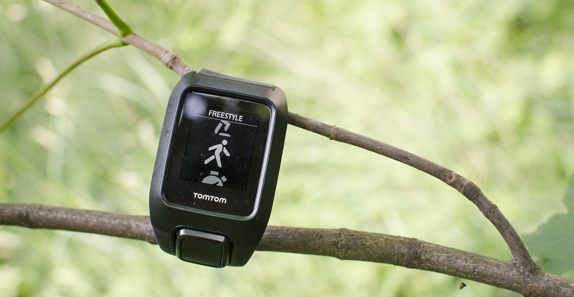

Für die Nutzung der MET Werte für die Berechnung der Kalorien, ist die vorherige Definition der Aktivität zwingend notwendig. Die TomTom Adventurer „erfährt“ durch den Start einer Aktivität, welche Sportart der Träger gerade betreibt. Nur bei den Aktivitätstypen Freestyle und Studio nutzt die Outdoor-Uhr die Herzfrequenz als Grundlage der Kalorienberechnung, da ungewiss ist, welche physische Aktivität der Nutzer tatsächlich ausführt.

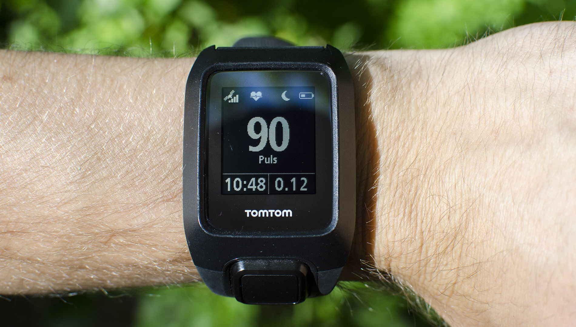

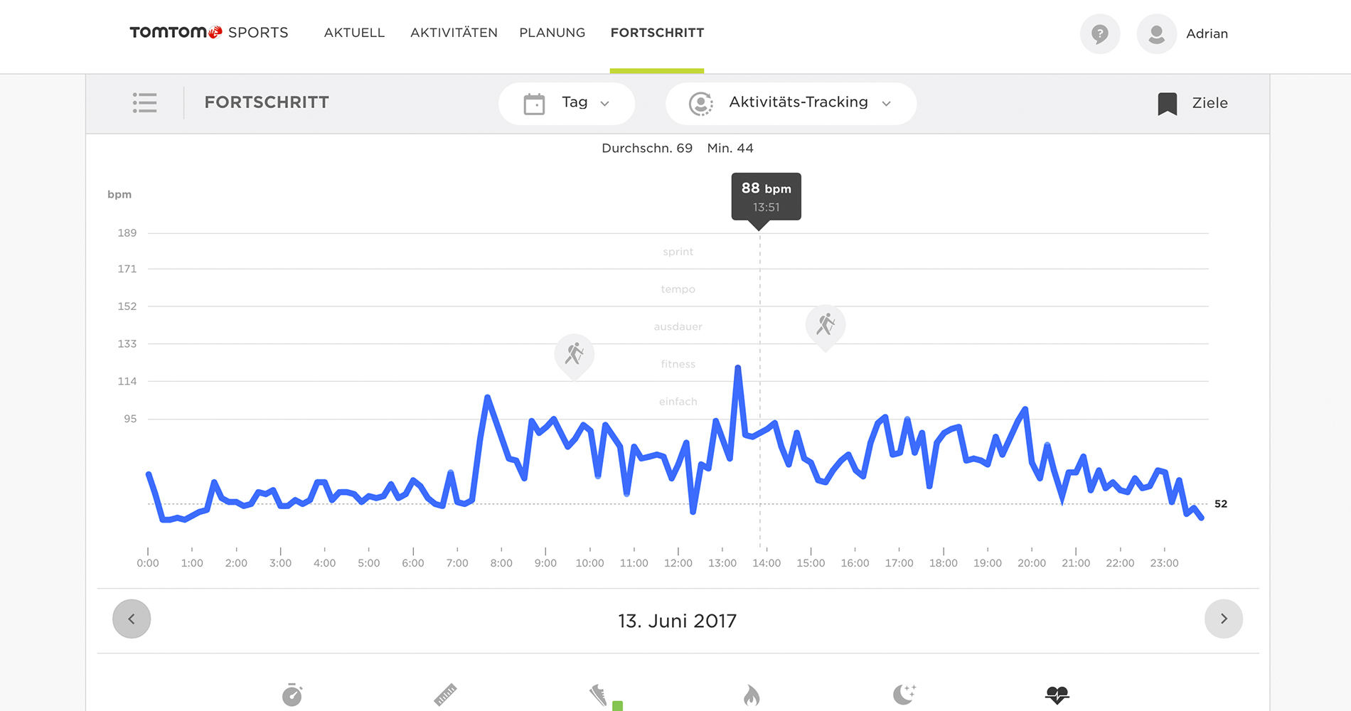

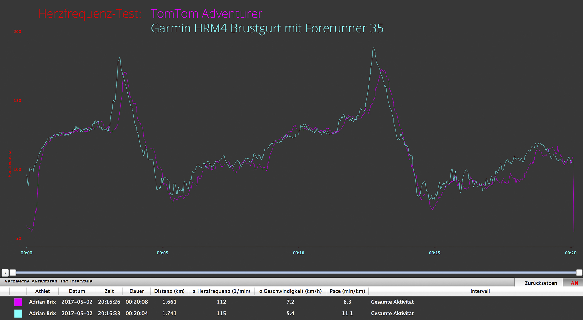

Die TomTom Adventurer verfügt über einen optischen HF-Sensor, welcher für eine durchgängige 24/7 Messung eingestellt werden kann. Statt der sekündlichen Messung wie im Sport-Modus, werden Messungen alle 10 Minuten durchgeführt. Leider gibt es keinen separaten Widget für die Anzeige dieser Daten. Will man gelegentlich den eigenen Puls kontrollieren, muss man entweder eine der Sport-Modi starten, wodurch sofort die sekündlichen Messungen aktiviert und dargestellt werden, oder man muss die GPS-Uhr mit MySports Connect auf dem Computer oder der MySports-App vom Smartphone synchronisieren.
In den MySports Anwendungen, ist die Verlaufskurve schwer zu finden, da sie sich unter dem Wert der durchschnittlichen Herzfrequenz verbirgt. Ein Ablesen von präzisen Werten anhand des Graphen ist kaum möglich, da X- als auch die Y-Achse nur sehr grob beschriftet sind und ein zoomen in den Graphen hinein, nicht möglich ist. Um die 10-minütigen Werte abzurufen, muss via Mouse-Over der Puls-Wert abgerufen werden. Ein HF-Widget mit einer Echtzeit-Herzfrequenzanzeige, wie bspw. bei Garmin Laufuhren, sollte deshalb in der Zukunft unbedingt integriert werden.
Für die Erprobung der Herzfrequenzmessung der Adventurer sind wir in unserem Test 500-Meter-Bahnen gelaufen. Neben dem optischen Herzfrequenzsensor der TomTom GPS-Uhr haben wir einen Garmin HRM4 Brustgurt getragen, der mit einer Forerunner 35 gekoppelt war, um vergleichbare Messergebnisse zu erhalten. Der Test zeigt, dass auch die Adventurer die typischen Schwächen eines optischen HF-Sensors aufweist. Anstiege als auch Abstiege vom Puls werden erst zeitlich verzögert aufgezeichnet. Auch die extremen Spitzen unseres Trainings kommen nicht im vollen Umfang zur Geltung. Die Maxima des Brustgurts liegen bei 181,0 und 188,5 während die der Adventurer bei nur 171,0 und 172,5 liegen. Die Ergebnisse können sich dennoch sehen lassen und bieten eine gute Orientierungshilfe für das eigene Training. Will man eine präzisere Trainingsauswertung und darauf basierend eine professionelle Trainingsplanung betreiben, sollte jedoch ein Brustgurt verwendet werden. Für diesen Zweck bietet TomTom kompatible Brustgurte an.

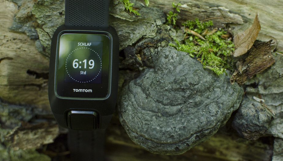

Die Adventurer erkennt anhand der Bewegungssensordaten, wann der Nutzer in den Schlaf übergeht. Dabei geht sie von einem Schlaf aus, wenn Bewegungen nach 16:00 Uhr ausbleiben. Ab dieser Uhrzeit setzt die Outdoor-Uhr den Tag zurück und beginnt mit einer neuen Nacht (dieser Zeitpunkt kann nicht verändert werden). Entgegen anderen Fitness-Trackern hat TomTom in dieser Uhr einen extra Schlaf-Widget eingerichtet. Gerade morgens ist es schwierig mal eben „schnell“ eine Synchronisation mit dem Smartphone vorzunehmen, um die Schlafdauer abzurufen. Durch das Schlaf-Widget gelingt dies zuverlässig mit nur zwei Tastendrücken. An Parametern wird jedoch nur die Schlafdauer in Stunden angezeigt. Bei der Schlaferkennung kam es zu einem üblichen Fehler: Sitzt man lange Zeit regungslos, beispielsweise weil man einen Film anschaut, deklariert die Uhr dies als Schlaf. Eine Möglichkeit die Fehler manuell zu korrigieren, gibt es jedoch nicht.
