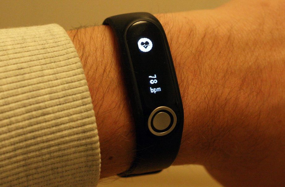

Das TomTom Touch besitzt ein ovales OLED-Display, das standardmäßig ausgeschaltet ist, um es zu aktivieren muss die Taste unterhalb des Bildschirms gedrückt werden. Das stört etwas, denn das schnelle Ablesen der Uhrzeit, ohne die andere Hand zu verwenden ist somit nicht möglich. Die Bedienung erfolgt außerdem über Touchgesten auf dem Display. Das Menü ist mit nur einer Ebene sehr einfach gehalten. Durch Wischbewegungen nach oben und unten können die einzelnen Seiten zur Anzeige der Fitness-Daten aufgerufen werden.
Der Bildschirm misst 5,58 x 22,38 mm und bietet eine recht gering Auflösung von 128 x 32 Pixel, einzelne Bildpunkte sind dadurch deutlich erkennbar. Eine Hintergrundbeleuchtung sorgt für gute Ablesbarkeit im Dunkeln, was bei direktem Sonneneinfall leider nicht der Fall ist. Die Abdeckung des Displays aus Kunststoff ist leider sehr anfällig gegen Kratzer. Die erste Schramme war schon nach wenigen Tagen sichtbar. Nach längerer Testzeit sind mittlerweile weitere hinzugekommen und es gibt sogar einige tiefere Kerben auf der Abdeckung des Displays.

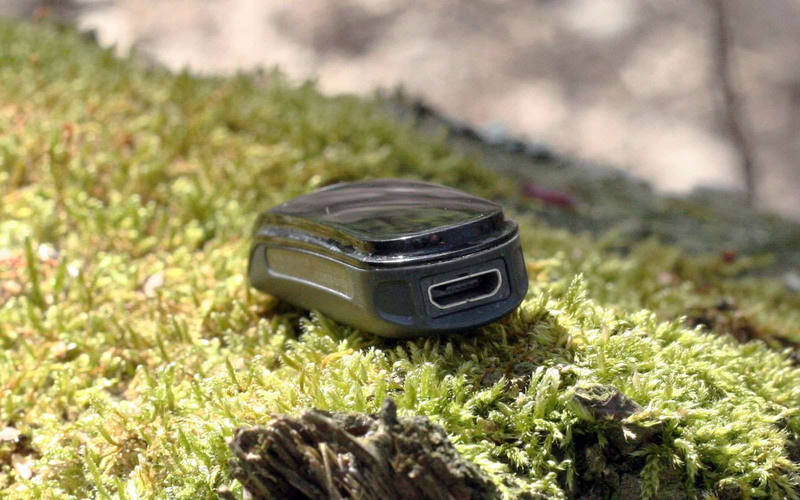

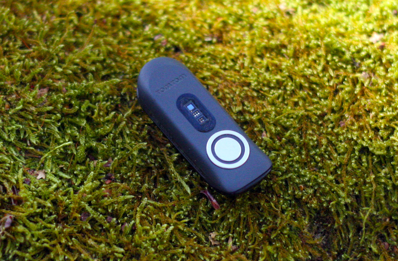

Mit einem integrierten Beschleunigungssensor kann der TomTom Touch Bewegungen seines Trägers erfassen und daraus Aktivitäten ableiten. Auf der Unterseite befindet sich der optische Herzfrequenzmesser sowie einer der beiden benötigten Kontaktpunkte zur Körperanalyse. Das Gegenstück sitzt in der Taste an der Vorderseite des Trackers (Zur Genauigkeit der Sensoren später mehr).
Der Tracker besitzt einen microUSB-Anschluss über den er geladen wird und mit dem PC verbunden werden kann. Die Kommunikation mit dem Smartphone, zur Übertragung von Fitness-Daten und um Hinweise zu Anrufen und Nachrichten anzeigen zu können, erfolgt per Bluetooth LE. Weiteres Zubehör, um beispielsweise die Herzfrequenzmessung auch über einen Brustgurt zu ermöglichen, kann mit dem TomTom Touch nicht verbunden werden.

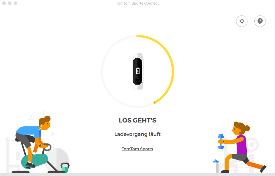

Der Anschluss für das microUSB-Kabel sitzt oberhalb des Trackers, daher muss das Modul bei jedem Ladevorgang aus dem Armband entnommen werden. Während des Ladevorgangs, der etwas mehr als eine Stunde in Anspruch nimmt, zeigt das Display lediglich einen Ladebalken an. Neigt sich die Akkuladung dem Ende entgegen, wird bei jeder Aktivierung des Bildschirms ein Akkusymbol angezeigt.

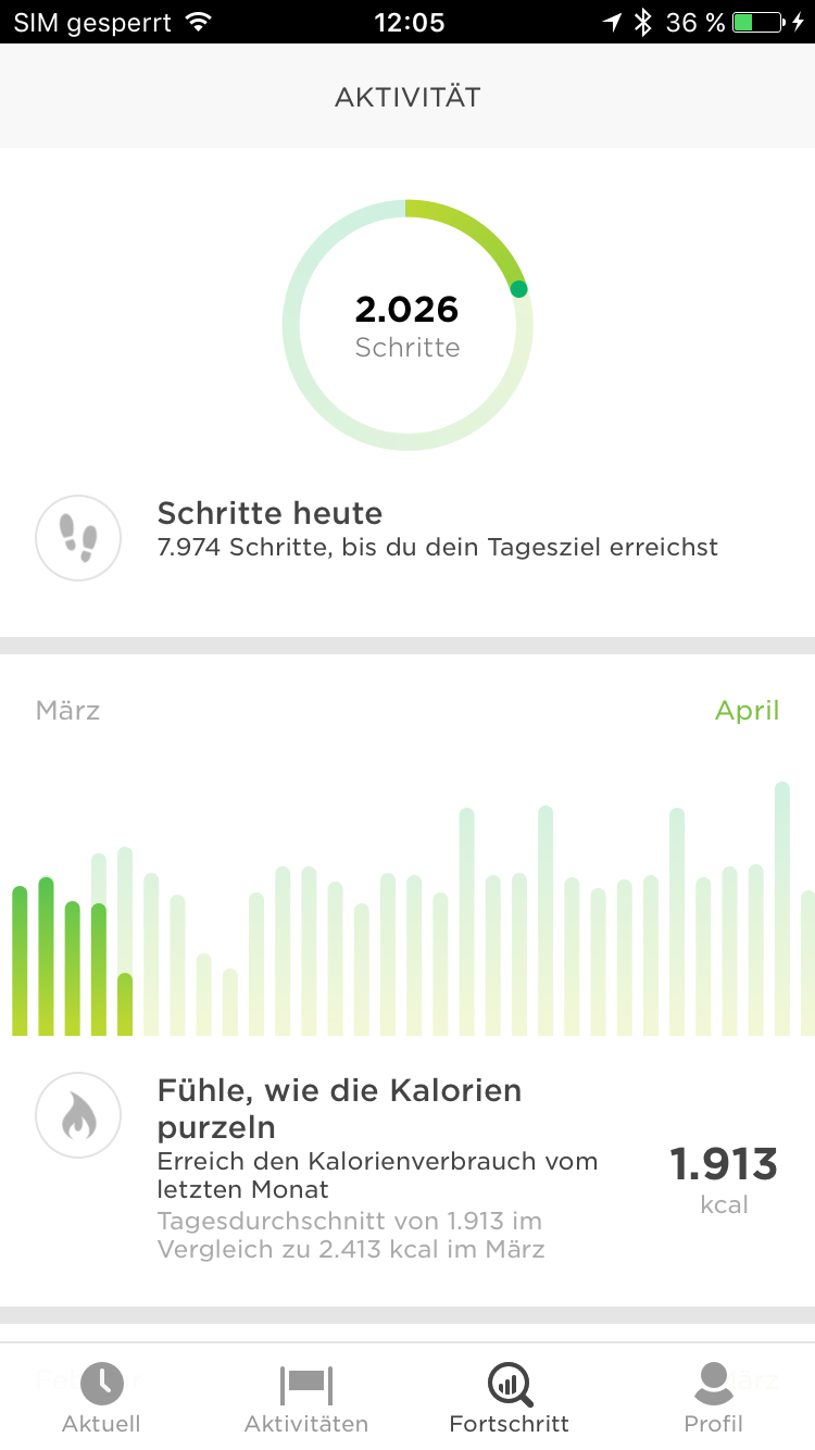

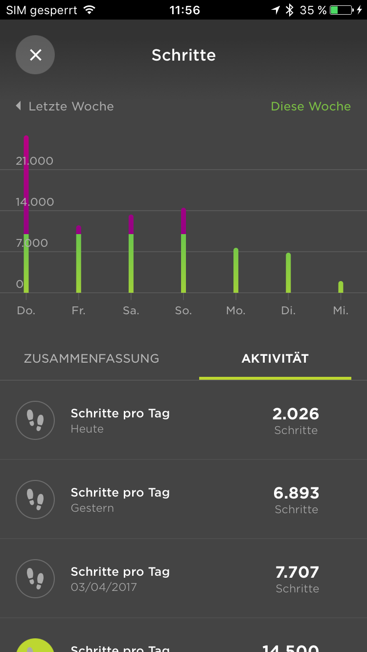

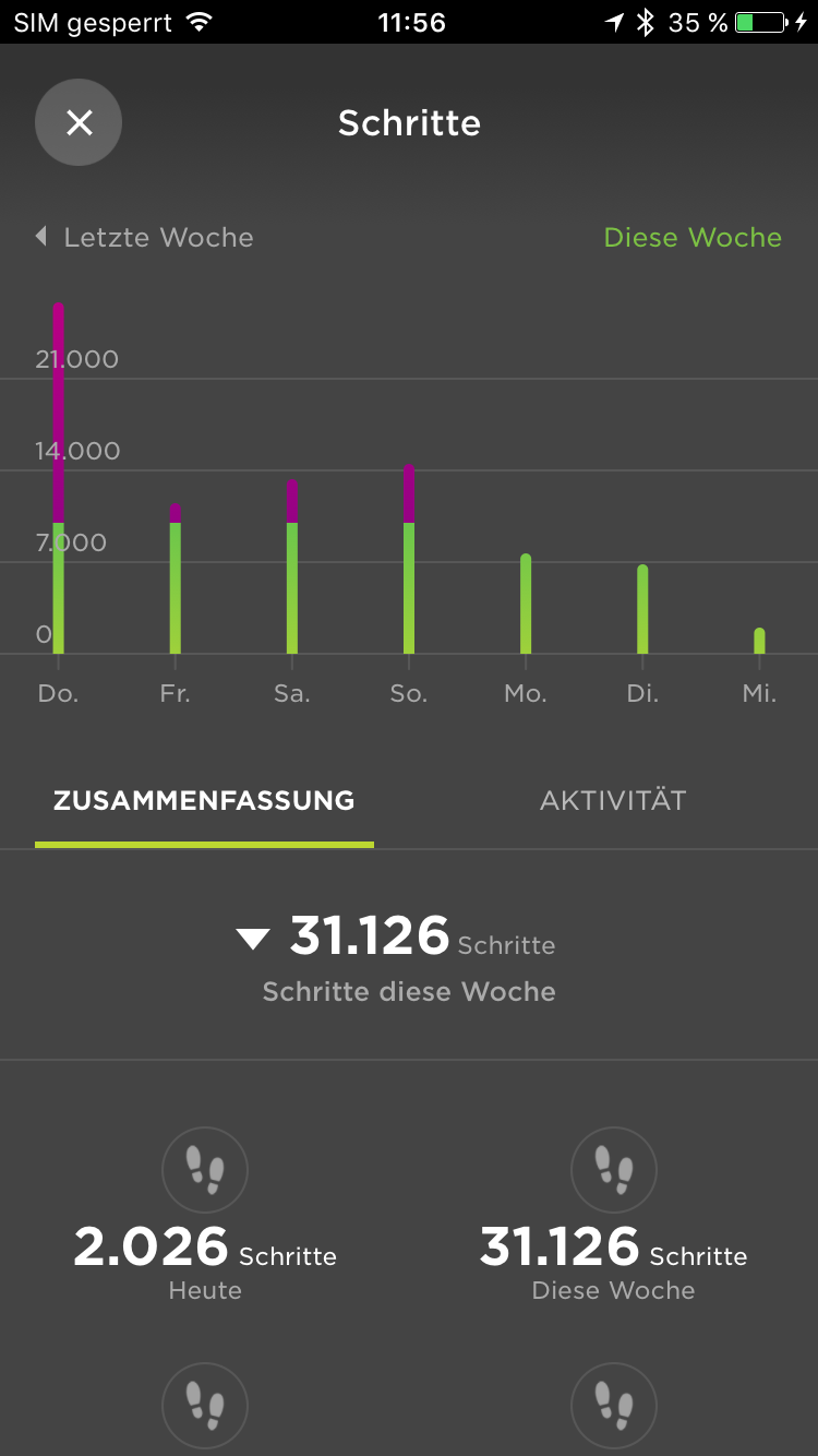

Die Schrittzählung erfolgt auch beim TomTom Touch über den integrierten Beschleunigungssensor. Dieser erkennt Bewegungsmuster als Schritte und summiert sie auf. Um Bewegungen im Alltag ohne Schritte filtern zu können, wird die Anzahl jedoch erst ab 7 zusammenhängenden Schritten addiert. Armbewegungen beim Abwaschen, Bügeln oder während der Büroarbeit werden so weitestgehend von der Zählung ausgeschlossen.
Um die Genauigkeit der Schrittzählung besser bewerten zu können, haben wir das TomTom Touch auf mehreren Läufen über eine 400 Meter lange Teststrecke gegen einen manuellen Schrittzähler und die Garmin vivoactive antreten lassen. Im Durchschnitt lag die Abweichung gegenüber dem manuellen Schrittzähler beim TomTom Touch bei etwa 6 und beim Garmin vivoactive bei rund 5 Schritten. Über den Tag verteilt kommt es so natürlich zu Ungenauigkeiten bei der Erfassung der tatsächlich zurückgelegten Schritte, dennoch gibt auch das TomTom Touch einen guten Überblick, wie aktiv man am jeweiligen Tag gewesen ist.
Auf dem Armband selbst wird nur die aufsummierte Schrittanzahl des aktuellen Tages angezeigt. Für weitere Einzelheiten müssen die erfassten Daten mit der TomTom Sports App synchronisiert werden.

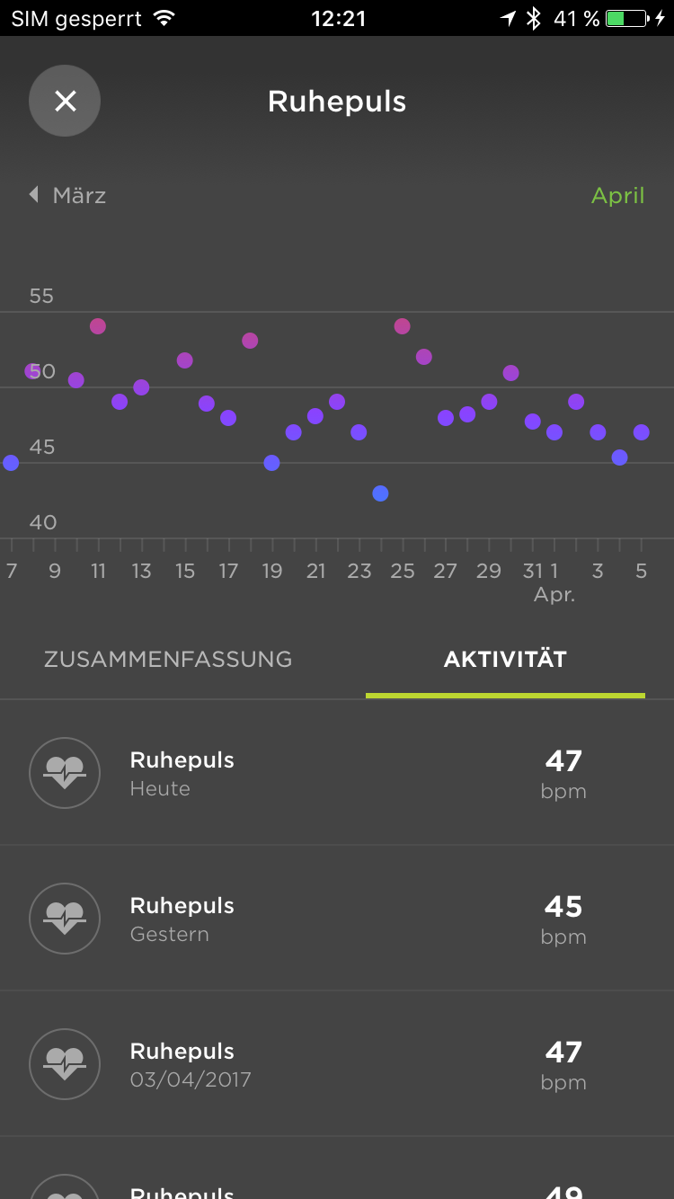

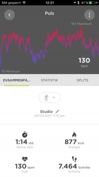

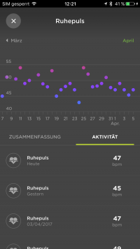

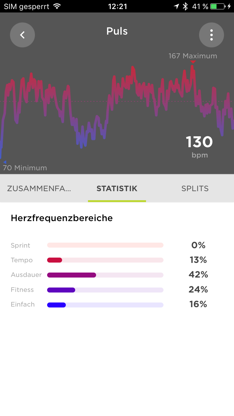

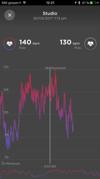

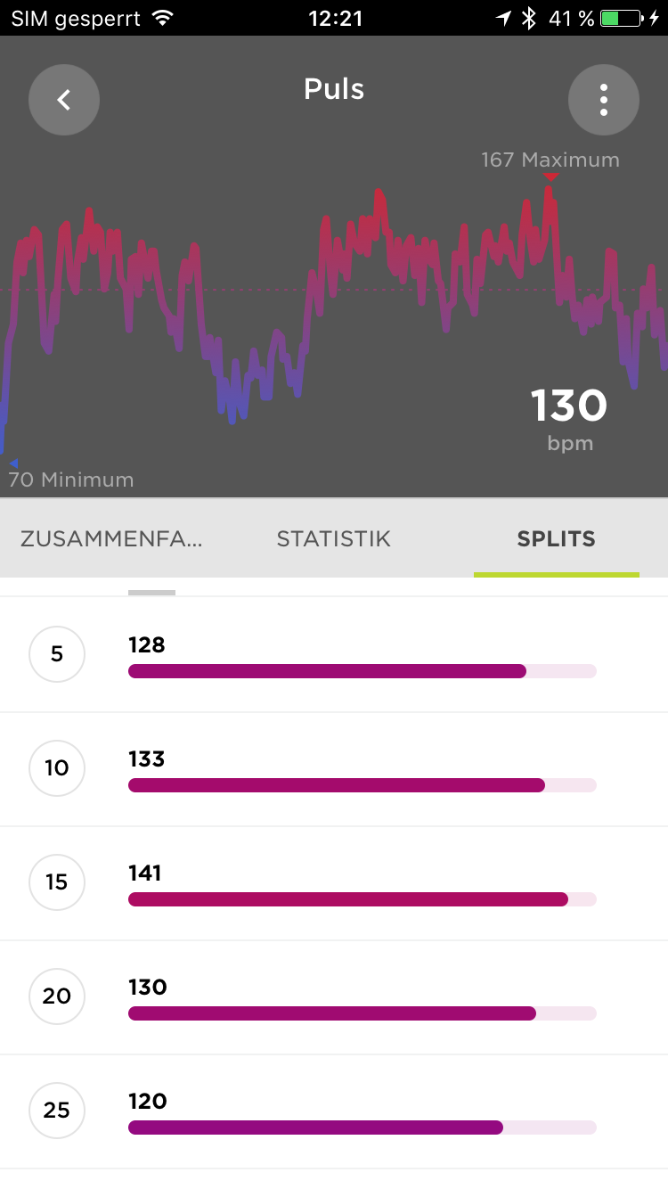

Über den integrierten Herzfrequenzsensor misst das TomTom Touch den Puls seines Trägers, ohne das ein zusätzlicher Brustgurt benötigt wird. Der Sensor misst mit Unterstützung einer grün leuchtenden LED die Veränderung des Blutgehaltes in den peripheren Gefäßen woraus der Tracker die aktuelle Herzfrequenz errechnen kann.

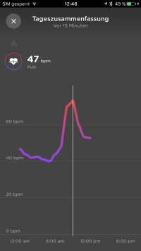

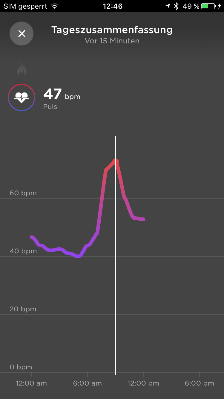

Der HF-Sensor des TomTom Touch kann für eine Messung manuell aktiviert werden, indem auf dem Herzfrequenzseite gewechselt wird. Die Messung erfolgt dann so lange, bis man die Seite wieder verlässt. Während eines Trainings ist der Pulsmesser dauerhaft aktiv. Eine regelmäßige automatische Überprüfung, um auch Rückschlüsse auf die Herzfrequenz im Alltag und den Ruhepuls zu erhalten, wird einmal in der Stunde durchgeführt. Bei gesteigerter Aktivität ohne gestartetes Training aktiviert sich der Herzfrequenzsensor allerdings nicht automatisch in einer höheren Frequenz. Die 24/7 Überwachung der Herzfrequenzmessung hat TomTom mit der Software Version 1.40.0 standardmäßig deaktiviert. Die Aktivierung kann in der TomTom Sports App unter dem Punkt Verwaltung vorgenommen werden.

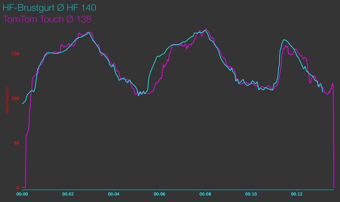

Damit der TomTom Touch optimale Testergebnisse liefern kann, sollte das Armband möglichst fest am Handgelenk sitzen. Jedes Verrutschen oder Lichteinfall auf den Sensor kann die Messung negativ beeinflussen. Im Vergleich mit einem HR-Brustgurt kam das TomTom Touch bei der Ermittlung der Herzfrequenz auf ein sehr gutes Ergebnis. Spitzen wurden zuverlässig erkannt und auch die für optische Sensoren übliche Verzögerungszeit war weniger lang, als wir es von anderen Uhren und Trackern gewohnt sind. In der Regel lag die Verzögerung bei unter 10 Sekunden. Nicht optimal ist hingegen, dass die erste Messung immer bei null beginnt, wodurch in den ersten Sekunden ein falscher Wert ermittelt wird. Auch am Schluss der Messung fällt die Herzfrequenz plötzlich auf null, was ebenfalls zu einer leichten Verfälschung der Gesamtstatistik führt.
Erwähnt werden sollte auch, dass optische Sensoren nicht bei allen Trägern die Gleichen Ergebnisse liefern. Abhängig von verschiedenen Faktoren, wie der Dicke der Haut oder der Körperbehaarung kann es durchaus zu deutlichen Unterschieden bei den Messungen kommen. Eine wesentlich größere Zuverlässigkeit ist daher weiterer Vorteil von HR-Brustgurten.
