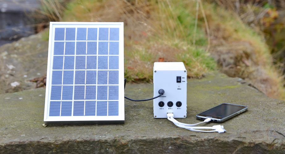

Solarmodul
Das Solarmodul hat eine Abmessung von 28 x 18,5 x 2 cm und wiegt inkl. Kabel ca. 800 Gramm. Die technischen Daten sind auf der Rückseite aufgedruckt und wie folgt angegeben:
  • Zelltyp: kristallin
  • Zellanzahl: 18
  • Nennleistung 5 Wp
  • Nennspannung: 9 Volt
  • Leerlaufspannung: 10,8 Volt
  • Nennstrom: 0,56 A
  • Kurzschlussstrom: 0,61 A
  • Toleranz: +/- 5 %
  • Schutzart: IP 65
  • Temperaturbereich: -30 bis +75 °C

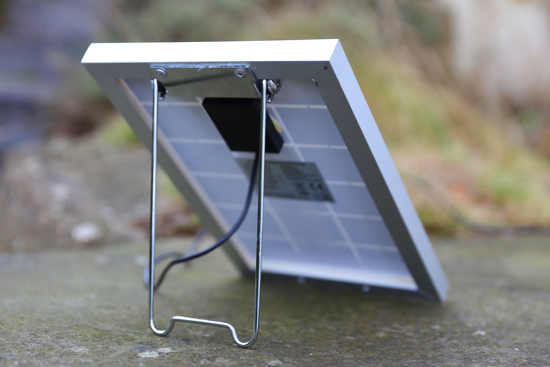

Das wasserdichte Solarmodul ist durch seinen stabilen Aluminiumrahmen sehr robust und verfügt auf der Rückseite über einen praktisch ausklappbaren Ständer, welcher hilft das Modul zur Sonne hin aufzustellen.
Die Leistung des Solarmoduls haben wir nur als Systemleistung getestet. Durch das Laden des Akkus, die Speicherung und die erneute Spannungswandlung für den 5V-USB-Ausgang entstehen erhebliche Verluste. Die von uns ermittelte Leistung ist daher Nettoleistung nach Abzug aller Verluste zu betrachten, also die Energie, welche letztendlich wirklich für das Laden angeschlossener Verbraucher zur Verfügung steht.

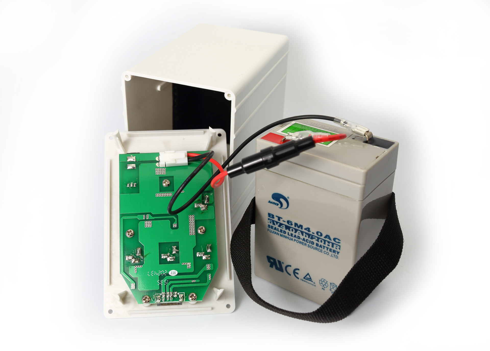

Akku und Laderegler
Alle Anschlüsse, der Laderegler sowie der eigentliche 4-Ah-Bleiakku sind in einer einfachen, nicht wasserfesten Kunststoffbox mit den Abmessungen 12,1 x 12 x 8 cm und einem Gewicht von ca. 915 Gramm untergebracht. ProIdee bewirbt das Produkt mit den Worten: „Stromerzeuger im Taschenformat„, doch spätestens bei dieser 1-kg-Box kann von Taschenformat nicht mehr wirklich die Rede sein!
Bleiakku noch zeitgemäß?
Intern wird ein 4-Ah-Bleiakku mit der Bezeichnung BT-6M4.0AC verwendet. Der Akku ist innerhalb der Box, welche über 4 Schrauben leicht geöffnet werden kann, nur gesteckt und kann daher sehr leicht ausgewechselt werden. Wechselakkus, auch mit leicht höherer Kapazität, sind z.B. bei Amazon problemlos und kostengünstig zu finden.
Im Gegensatz zu modernen Lithium-Ionen-Akkus hat der im „Portablen Solar Licht- und Ladesystem“ verwendete Bleiakku deutliche Nachteile. Das Gewicht ist gegenüber einem vergleichbaren Lithium-Ionen-Akku gut 5x höher! Auch die Lebenserwartung liegt mit nur 200 Zyklen (bei vollständigen Lade-/Entladezyklen) deutlich unter modernen Lithium-Ionen-Akkus. Bei intensiver Nutzung ist daher ein Akkuwechsel bereits nach 1-2 Jahren angebracht. Vorteil des Bleiakkus ist der geringe Preis, die leichte Beschaffung und die Betriebssicherheit.

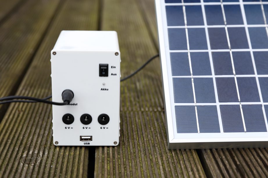

Die Kapazität des Bleiakkus wird mit 4 Ah bei 6 V und damit 24 Wh angegeben. Die über die USB-Buchse wirklich nutzbare Kapazität haben wir mit einer elektronischen Last ermittelt:
  • Kapazität bei 500 mA Ladestrom: 12,23 Wattstunden
  • Kapazität bei 900 mA Ladestrom: 6,69 Wattstunden
Die Kapazität ist damit enttäuschend gering. Die nahezu 1-kg-Kiste ist geradeso in der Lage ein modernes Smartphone 1 x vollständig zu laden.
Leistung
Der USB-Ausgang wird vom Hersteller mit 1A@5V angegeben. Diese Leistung konnten wir im Test nicht ganz erreichen, denn ab einer Last von ca. 0,9 A (900 mA) bricht die Spannung zusammen. Insgesamt ist die Ausgangsleistung damit eher gering und reicht nicht aus, um moderne Smartphones schnell zu laden. Mit dem beiliegenden USB-Splitterkabel können zwar theoretisch sogar 3 Geräte parallel angeschlossen werden, Sinn macht das jedoch aufgrund der geringen Leistung nicht. Entnimmt man die Energie mit dem Leistungsmaximum von ca. 0,9 A, sinkt die nutzbare Kapazität bereits stark. Die Ausgangsspannung sinkt unter Last deutlich unter 5 Volt und nimmt über den Entladevorgang weiter ab. Insgesamt lässt sich der USB-Ausgang zwar nutzen, bleibt aber hinter den Erwartungen zurück und bietet wenig Leistung.

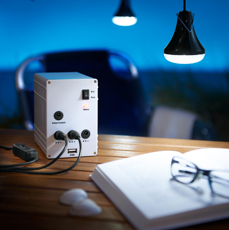

LED-Lichter
Im Lieferumfang sind bereits zwei LED-Leuchten mit erfreulich 2,9 Meter langem Kabel inkl. Kabelschalter enthalten. Da die Akkubox insgesamt 3 LED-Lampen versorgen kann, bietet ProIdee eine 3. Lampe gegen Aufpreis im Shop an. Die LED-Lampen haben einen praktischen Metallbügel und können so leicht aufgehängt werden. Die LED-Lampen haben eine maximale Leistungsaufnahme von 1 Watt bei 80 lm und 6000 k Farbtemperatur. Zwei Lampen können einen Raum von 10 qm durchaus so erhellen, dass man lesen kann. Die Lichtfarbe ist eher im Bereich kalkweiß einzustufen, was zwar die Lichtausbeute verbessert, aber etwas ungemütlich wirkt. Bei vollem Akku beträgt die Leuchtzeit beider Lampen ca. 20 Stunden. Allerdings werden die LED-Lichter über diesen Zeitraum deutlich dunkler, die Leistungsaufnahme sinkt mit Abnahme der Akkuspannung. Insgesamt sind die LED-Lichter sehr praktisch und die lange Leuchtzeit bietet eine hervorragende Möglichkeit, z.B. eine Gartenhütte, ein Camper, Zelt usw. mit Licht aus der Kraft der Sonne zu versorgen.
